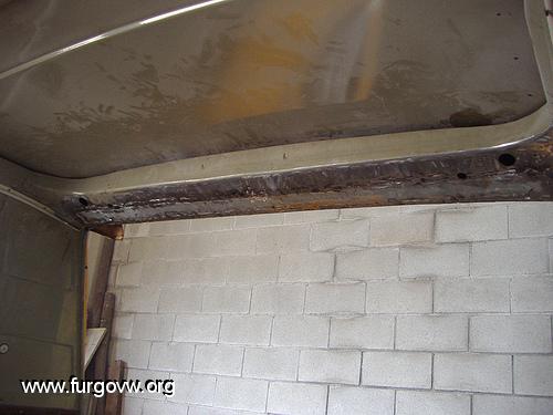

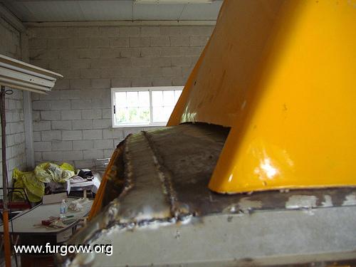

Adelantandonos al fin de semana ya empezamos a soldar el techo... No os asustéis de las soldaduras que están sin repasar... y en muchos sitios solo punteada la chapa.
Y nada mas por el momento...   .adios

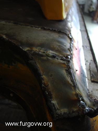

Estos días  nos pudo la vagancia y el cansancio para poner fotos en el foro y hasta para encender el ordenador... no  así para seguir currando en la furgo ni para conocer a alguna gente del foro que nos pareció cojonuda... que gustazo hablar con alguien de la furgo y que no te mire como si fueses un marciano  ;D

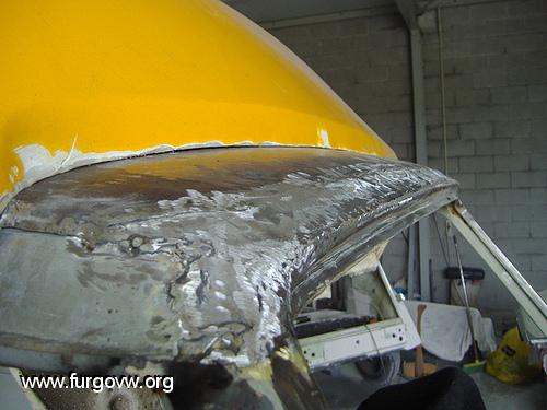

El techo después de repasar un poco la soldadura por delante quedo así

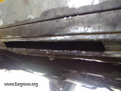

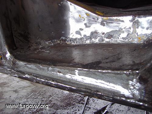

Nos metimos también con óxidos en las partes bajas del lateral de la furgo que cortamos

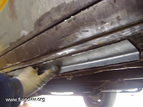

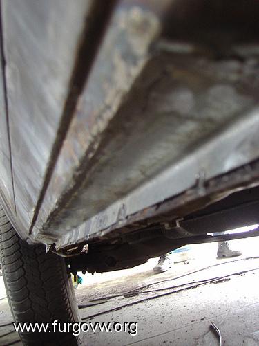

La chapa que irá en el sitio
Y ya soldada

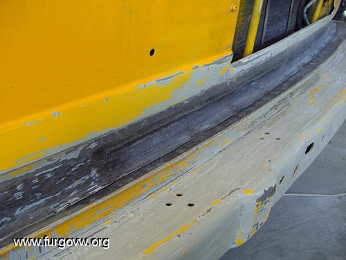

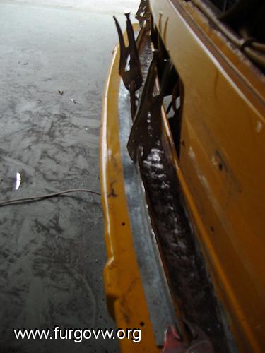

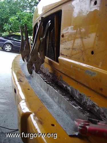

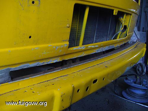

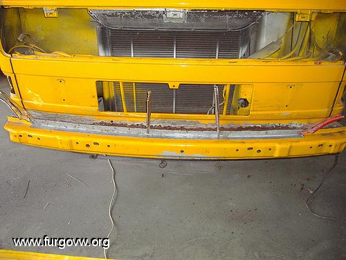

En la parte delantera, en el soporte de la defensa había sorpresas, con un ángulo de chapa, golpeándolo con el martillo para que se fuese curvando y tomando como molde la chapa que lleva delante preparamos el remiendo en un momentillo
Y aquí la furgo con el hueco abierto
:-[ Estoy buscando una foto con la chapa ya soldada y no la tengo!!  Me pudo la emoción  .meparto
Otra pieza en el escalón
