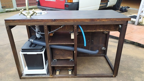

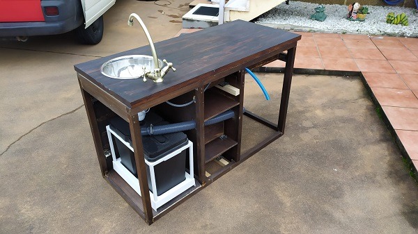

Y una cosa, que tengo que hacerme todos los muebles y tengo intención de hacerlos con listones y luego forrar... en 30mm por 30mm no se quedan pequeños?? es decir... aguantan bien el peso?? evidentemente teniendo en cuenta que hay que poner entre medias mas listones, pero... repito, se queda firme el mueble??
furgoroy
Noviembre 18, 2019, 10:57:26 am #18 Ultima modificación: Noviembre 18, 2019, 11:00:01 am por furgoroy
Cita de: ELSERGIO en Noviembre 18, 2019, 10:33:01 amY una cosa, que tengo que hacerme todos los muebles y tengo intención de hacerlos con listones y luego forrar... en 30mm por 30mm no se quedan pequeños?? es decir... aguantan bien el peso?? evidentemente teniendo en cuenta que hay que poner entre medias mas listones, pero... repito, se queda firme el mueble??
sisi, de hecho ya me tengo sentado yo encima (65kg) y no se le ve sufrir, no he probado a saltar que tampoco quiero tentar a la suerte jajaj, lo importante es poner los listones de arriba corridos y que los verticales sirvan de apoyo (si quieres te puedo hacer un croquis si en las fotos de la estructura no se ve bien) ademas al quedar todo unido trabaja solidariamente por lo que esfuerzos como sentarse encima, peso que le pongas se distribuye de forma uniforme,ademas yo para asegurarme de que aguante, las divisiones verticales interiores las he puesto con marino de 10mm para que coja mas rigidez.
Si sirve para que quedes mas tranquilo, puedo subir un vídeo donde se vea bien todo y que se aprecie la rigidez, bien abaneandolo, bien poniéndole bastante peso encima
Lo importante según lo que lei, no es que aguanten bien el peso(que también es importante) sino que trabaje todo el mueble solidario en cuanto a los esfuerzos que puedan ser derivados de un frenazo brusco, aquí es donde influye la distribución de los anclajes que debe ser si es posible en las cuatro esquinas de la base y de la cara apoyada en la pared de la furgo. Cuando llegue a este punto pondré su correspondiente croquis explicativo.

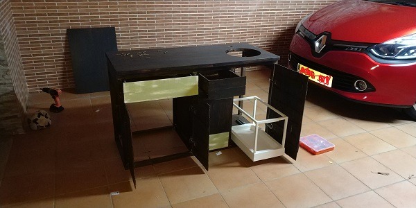

Estos dias toco colocar las bisagras al mueble, puse estas de leroy ya que como la puerta va superpuesta al mueble (la puerta cerrada queda delante del mueble digamos) no me valia una normal, tambien valen estas de luluka pero como  no iba a pedir solo las bisagras y comerme el coste de envio me cogi las de leroy.
https://www.leroymerlin.es/fp/14939344/6-bisagra-de-cazoleta-rectas-de-acero-y-mm-perforacion.ferreteria-y-seguridad_accesorios-muebles_bisagras-y-pernios-muebles
https://www.lulukabaraka.com/fitxaProducte.aspx?idproducte=BA50B
Aqui ya puestas, lo bueno de las de leroy que cierran solas y no se abren a no ser que tires. Y ademas de fijada ya la encimera.

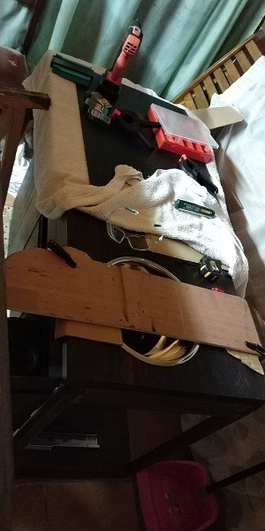

Lo siguiente fue pegar el bol de inox para fregadero, para lo que use sikaflex 11fc en cantidades industriales.
roKopep
Cita de: furgoroy en Noviembre 28, 2019, 23:01:42 pm
Igual ya lo has tenido en cuenta y es q en la foto no se aprecia bien, pero mejor no aplastes a tope el fregadero contra la encimera sino el Sika no te pegará/sellará nada bien. El 11FC necesita un cordón de mínimo 3, 4 mm para ser efectivo. Si lo aplastas el cordón se hace demasiado fino y no puede agarrar como debería, es como si echaras cola normal. Muy pronto se soltaría...
ELSERGIO
furgoroy
Cita de: roKopep en Noviembre 29, 2019, 08:08:08 amIgual ya lo has tenido en cuenta y es q en la foto no se aprecia bien, pero mejor no aplastes a tope el fregadero contra la encimera sino el Sika no te pegará/sellará nada bien. El 11FC necesita un cordón de mínimo 3, 4 mm para ser efectivo. Si lo aplastas el cordón se hace demasiado fino y no puede agarrar como debería, es como si echaras cola normal. Muy pronto se soltaría...
Siii, he de decir que si que pequé y aplaste, pero después lo que hice fue rellenar por debajo el hueco entre la madera y el fregadero sin apretar ni nada por lo que habrá un cordón de aprox 8 mm a ojo de buen cubero, y después por arriba le tape la junta entre el fregadero y la madera para que no se cuele nada por ahí.

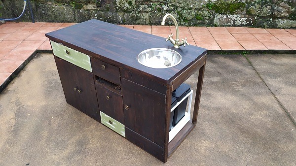

Bueno, pues se puede decir que el mueble ya esta terminado (ya venia siendo hora)
Estoy seguro que se pueden mejorar un monton de cosas, pero bueno, para ser el primer mueble que hago en  mi vida estoy satisfecho  .meparto  .meparto
