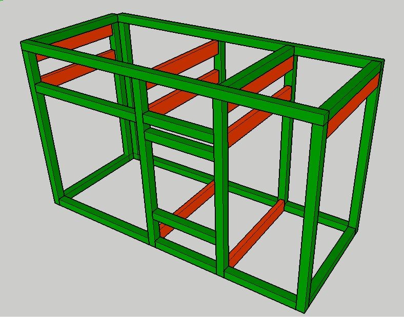

Tengo hecho un croquis cutrillo en 3D:
**ACTUALIZACION**

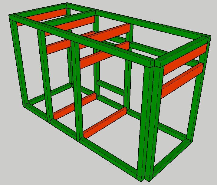

Detalle de la estructura:
Los listones en verde son los que use de 30x30 y los naranjas son los de 20x50.
A medida que vaya haciendo el mueble iré poniendo fotillos  .fotografo  .fotografo  y datos para que se vea como va yendo la cosa, los materiales que use y las cagadas que hice .panico  .panico

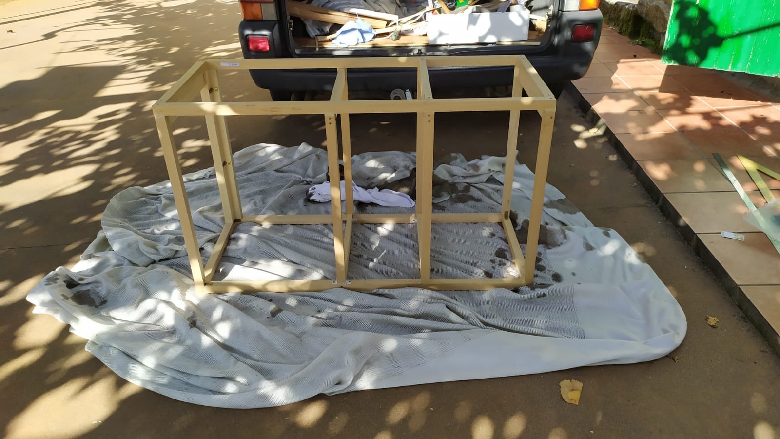

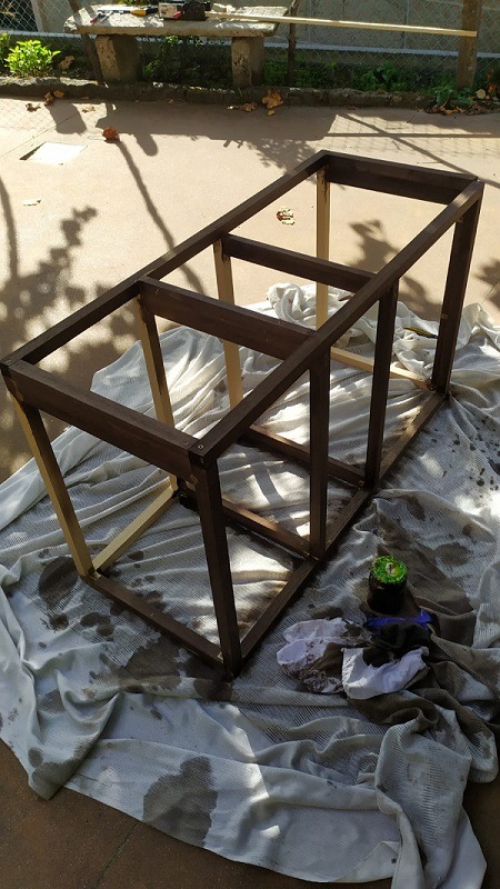

Pues ya metidos en tema, este fin de semana he empezado con la estructura del mueble, por recomendación me he decantado por hacer el mueble con "esqueleto" de listones y después revestirlo.
Ahí os van fotos:
La estructura la he hecho con listones de madera de samba, ya que según he leido, al ser madera tropical, aguanta bastante bien la humedad y no comba con facilidad, al parecer es el tipo de mader aque se usa en las saunas.
Las medidas de listones que use son de 30x30 para los pilares y las conexiones horizontales en el frente del mueble y de 20x50 para las conexiones laterales
Luego de tenerlo armado, le pasé una lija de grano 100 por toda la estructura y procedi a tapar las juntas con masilla para madera y luego lijar y pintar con betún de judea, dos manos, (50% betún y 50% aguarras simil) para que no oscurezca tanto, una cosa a destacar y es que como puse cola en las uniones, una vez seco la cola y poniéndole el betún quedan zonas mas claras que a mi parecer no queda mal y le da un toque mas envejecido.
Una foto de la estructura pintada:
Hoy toca hacer las divisiones para los cajones, pasarle la segunda mano de betún y empezar a poner las bases de tablero para las baldas.

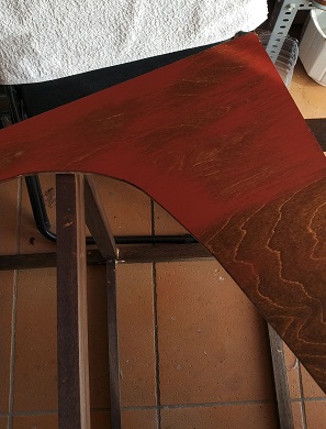

Lo que si estuve haciendo pruebas de color para la encimera, a ver que os parece:

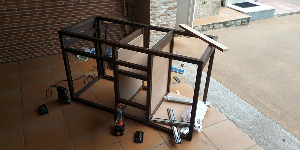

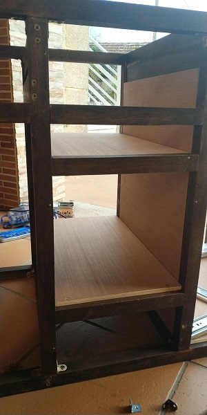

Entre ayer y hoy he puesto los separadores verticales y horizontales, para esto use medio tablero de contrachapado fenolico de okumen de 10 mm que me habia sobrado de cuando hice el suelo, me lo lleve a la tienda de bricolaje y me lo cortaron:
Los fije a la estructura con puntas de 40 mm de largo asi me ahorraba poner escuadras de apoyo, dos por lado y queda rigida de sobra.
Despues hice los cajones con fenolico de pino de 9mm descontando del hueco que queda para el cajon, el espesor de las guias laterales y 1 mm arriba y 1 mm abajo.
Hoy toco mano de pintura a todo y mañana toca encerado y colocar los cajones.

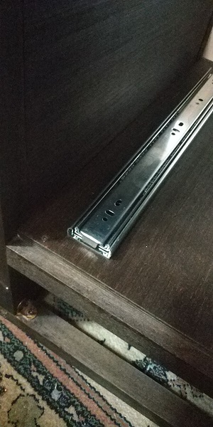

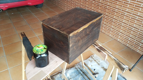

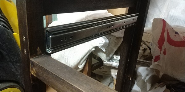

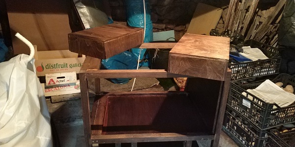

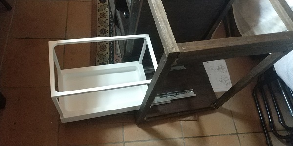

Bueno, pues hoy tocó encerado de todos los cajones y de las ultimas partes del mueble que me quedaban, y empece a colocar las guías de los cajones, en principio iban todas en los laterales peeeero debido a problemas en la cadena de fabricación las tendré que poner debajo.
Un cajon si que entro bien y ahi se las pusimos en el lateral, las demas van a tener que ir debajo, según he leido no deberia haber problema por montarlas abajo.

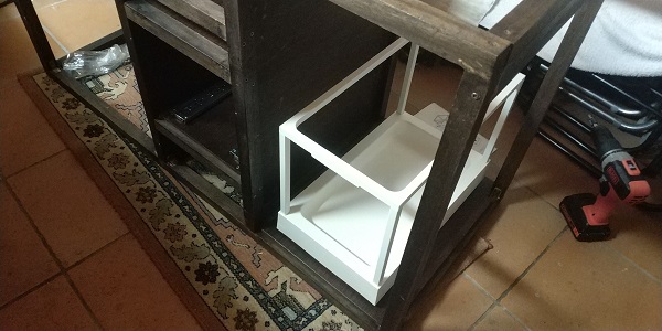

Y por ultimo el portabasuras que lo hice con un cajon de ikea muy util ya que te lo extrae para poder sacar los cubos y lo que mas me importa es que traiga la base de plastico por si gotea algo de lo que se tire
Entre tando mueble oscuro canta, y me tentó pintarlo de negro pero me daba extrema pereza asique va en blanco jajaja.

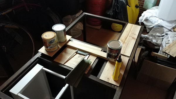

Cuando ya tenia todos los cajones hechos, me puse con los frentes de los cajones, estos van a ir con madera de caja de frutas, las cuales sanee con un producto anticarcomas y antihongos antes de nada.
Este producto: https://www.leroymerlin.es/fp/82322361/protector-de-fondo-xylamon-incoloro.pintura_productos-madera_tratamiento-madera

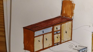

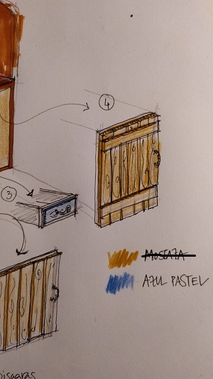

Despues la parienta que es la encargada de diseño me hizo estos bocetos de como van lo frentes y los diferentes colores (no coinciden con los que vamos a poner).
Luego de esto manos a la obra.

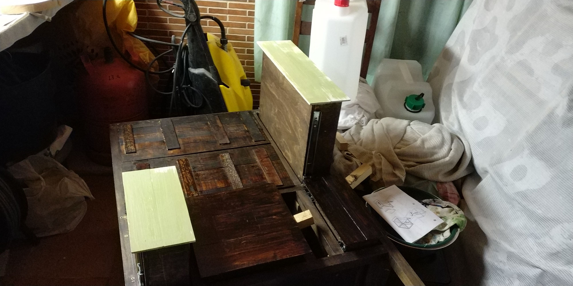

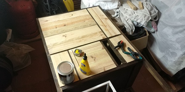

Los frentes puestos: Van pegados con cola, y despues con un par de puntas para aguantar bien
Una vez colocados todos los de los cajones, me he pasado a las puertas, he presentado las tablas como queria,
las he quitado, dado la vuelta y puesto unos refuerzos por detras para que las maderas no comben. Ahi estan secando.
Para esto lo mismo, he cortado unos sobrantes que tenia, les he puesto cola y los he pegado por la parte de atras de la puerta, mañana le pongo unas puntas y listo!!

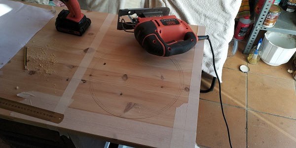

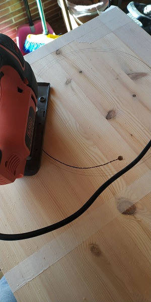

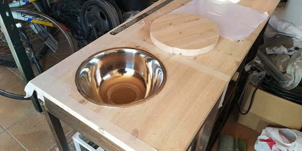

Ahora tocó la encimera, me fui a una tienda de Bricolaje y me cogi una encimera alistonada y me la cortaron a las medidas que les pedi. La presente en la encimera y con cinta de carrocero puse la separacion al borde  a la que queria el fregadero.
Me compre en una ferreteria un bol de acero inox de 29 cm de diametro por 4€ y lo que hice fue coger su contorno y hacer una circunferencia 10 mm mas pequeña para que la solapa del bol apoye en la madera.
Cortamos con la caladora y ya tenemos fregadero, despues cuando pinte y barnice ya lo pego con silicona.
Lo bueno que el corte con la caladora no tiene que ser 100 por 100 exacto ya que la solapa del bol va a tapar las imperfecciones que haya.

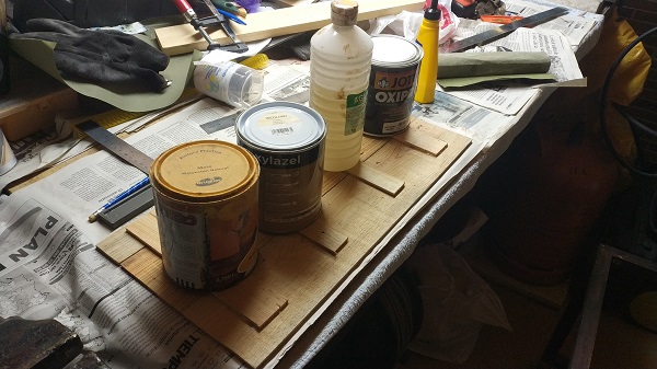

Le di dos manos de tapaporos a los frentes de los cajones para que no me absorba la pintura la madera y tenga que gastar litros y litros.
Dejo secar y dos manos de betun y en los que van con pintura, dos manos de color blanco y una de verde y cuando este seca con un estropajo metalico de cocina se rasca el verde para que aparezca el blanco.
Ahi va el resultado!

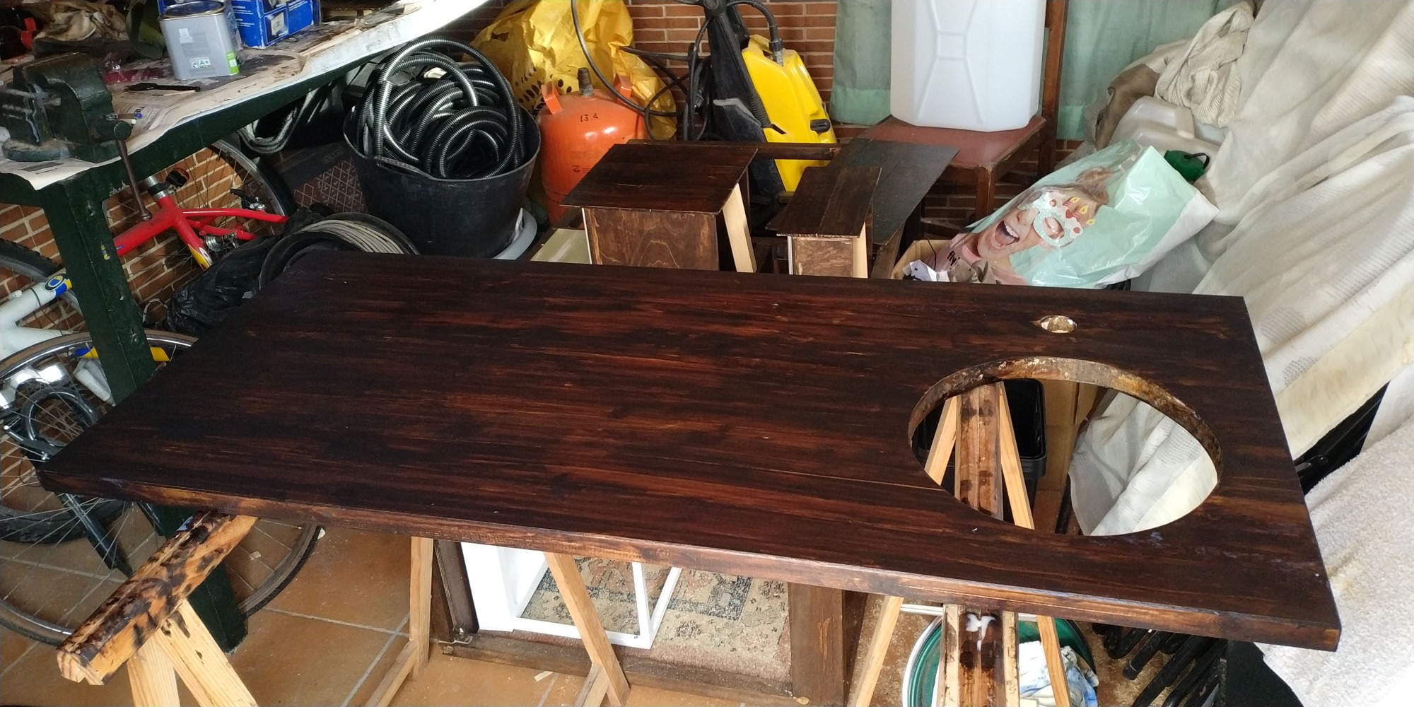

Disculpad la ausencia pero el tiempo no acompañaba mucho y estaba con otras cosiñas.

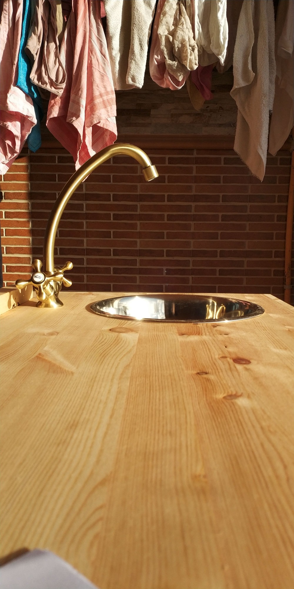

Por ahora lo que hice fue pillarme el grifo y replantear donde va.
En el libro de instrucciones decia que habia que hacer taladro de diam 35mm
Con todo cortado y en los cortes enmasillado para qje no agriete.
Toca pintarrajear (2 manos) y barnizar (4 manos)
Y aqui el resultado.
