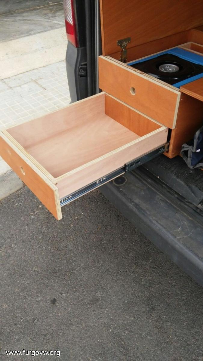

txurtxil
No tengo mucha idea, yo como tu estoy empezando e intentando aprender, uso la caladora con sierra especial para cortes de madera, tambien tengo una radial de mano que no he llegado a usar ya que la caladora en madera de contrachapado 15mm con guia parece que lo hace bastante recto.
No hepensado en cantos ni en fresar, en mi caso prima mas intentar simplificar todo,  tengo muchas ganas de hacer el mueble, tengo los medios pero carezco de tiempo y se me esta pasando un poco el arroz de aprender novedades.

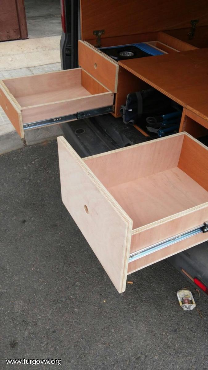

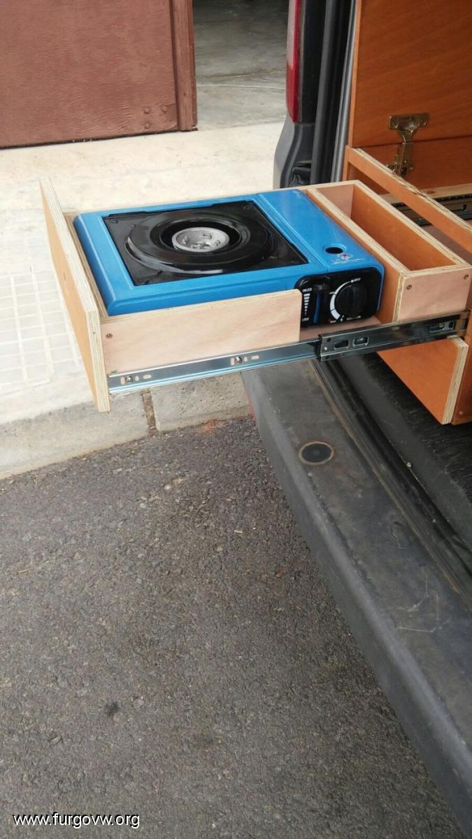

Para diseñar los muebles yo uso sketchupo, gratuito, muy facil y queda, al menos en virtual, casi como uno quiere que sea su proyecto, yo he echo este:
Si te sirve de algo, aunque supongo que lo tendras superado, para unir las maderas usa las espigas de madera, yo las he suado de wolftcraft, una maravilla muy contento para hacer las uniones y que quede como uno quiere:

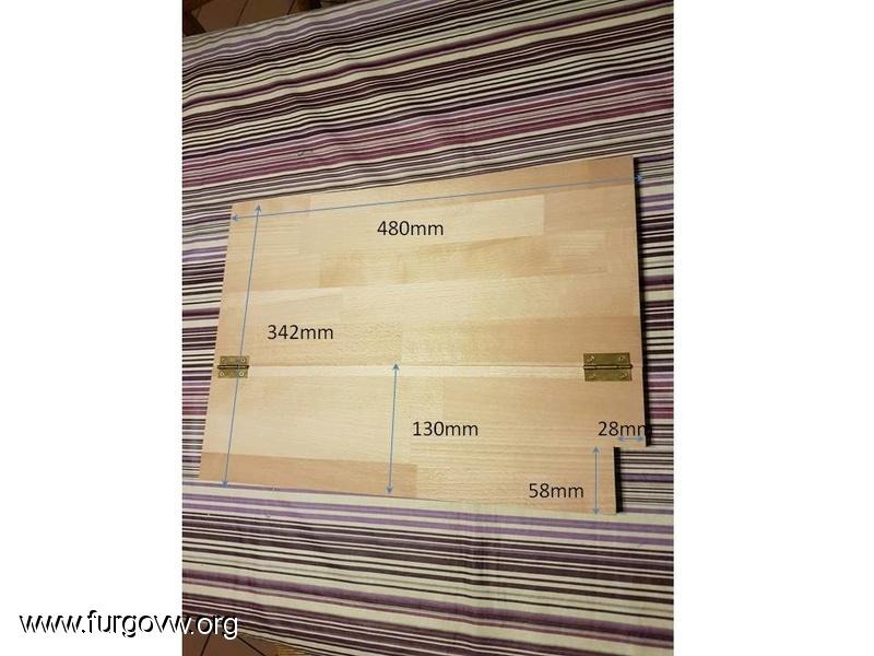

De momento he comprado el aparato para poner espigas de madera y las pruebas salen genial, muy recomendable. Por otro lado he hecho una plantilla para hacer la puerta con la fresadora y el accesorio copiador a falta de afinar creo que es un buen método. Me falta comprar la fresa de ranurar, he visto la de wolcraft pero aún no le he cogido, he leído gente que le ha ido bien con ella.
