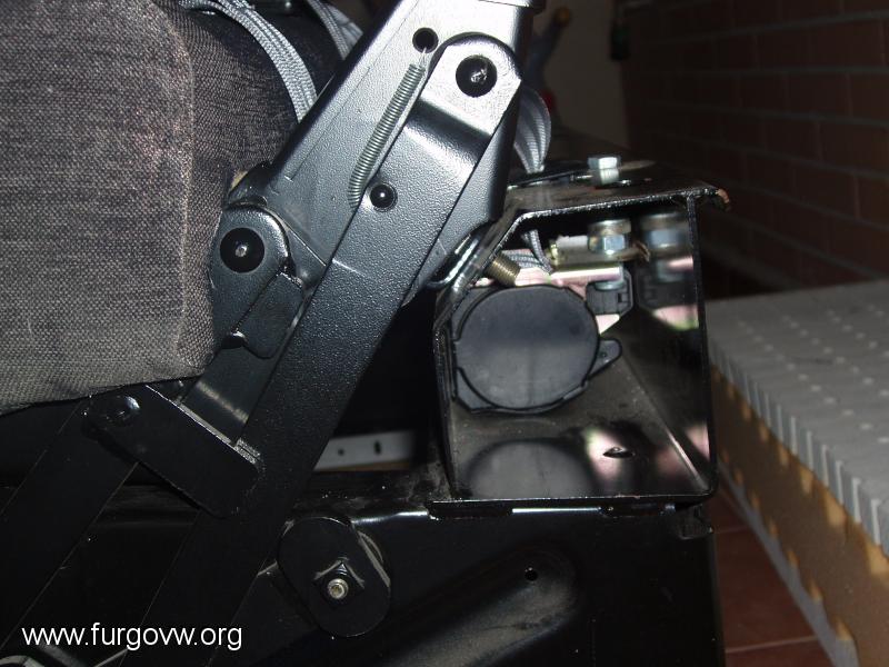

y el portacintas lo metí y coloque con un tornillo y unas arandelas anchas
y aquí mas cerca  y mejor vista de la sujeción
total que al final queda ya metido y acoplado así

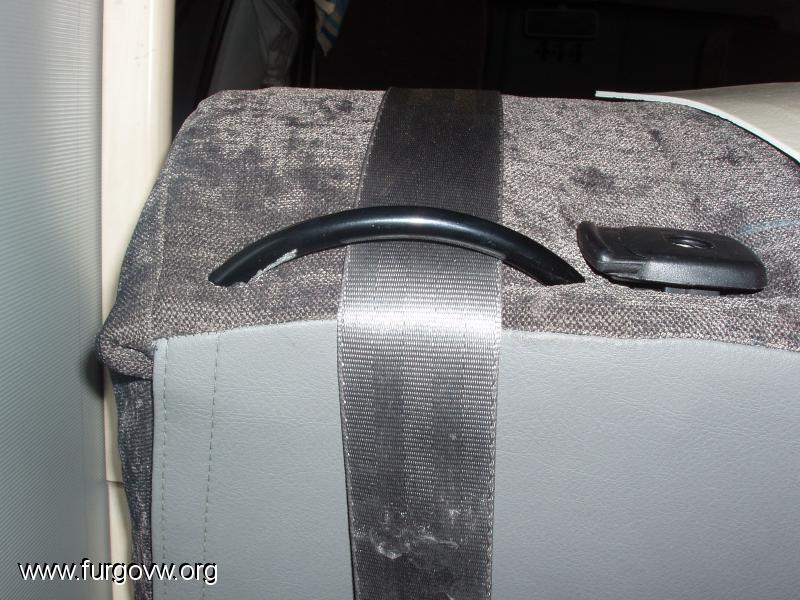

le pongo la parte de atras del asiento y le pongo la cinta

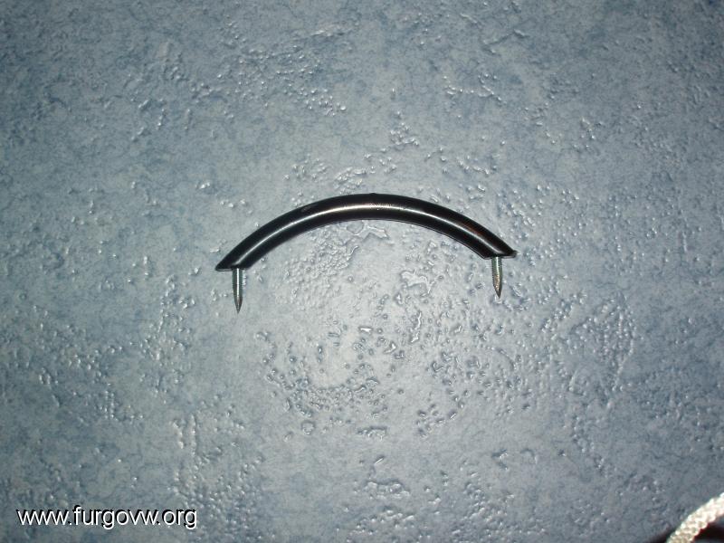

Compre este asa de puertas y le puse los tornillos, luego los limé para conseguir que fueran clavos con una esmeriladora.
Lo puse en el asiento
y listo. ni los de la itv se han fijado
terminado
