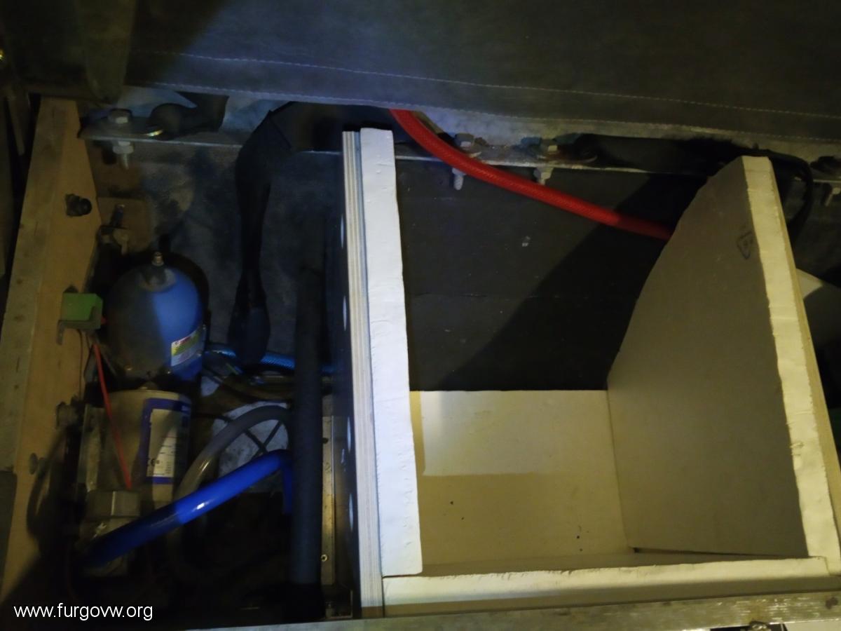

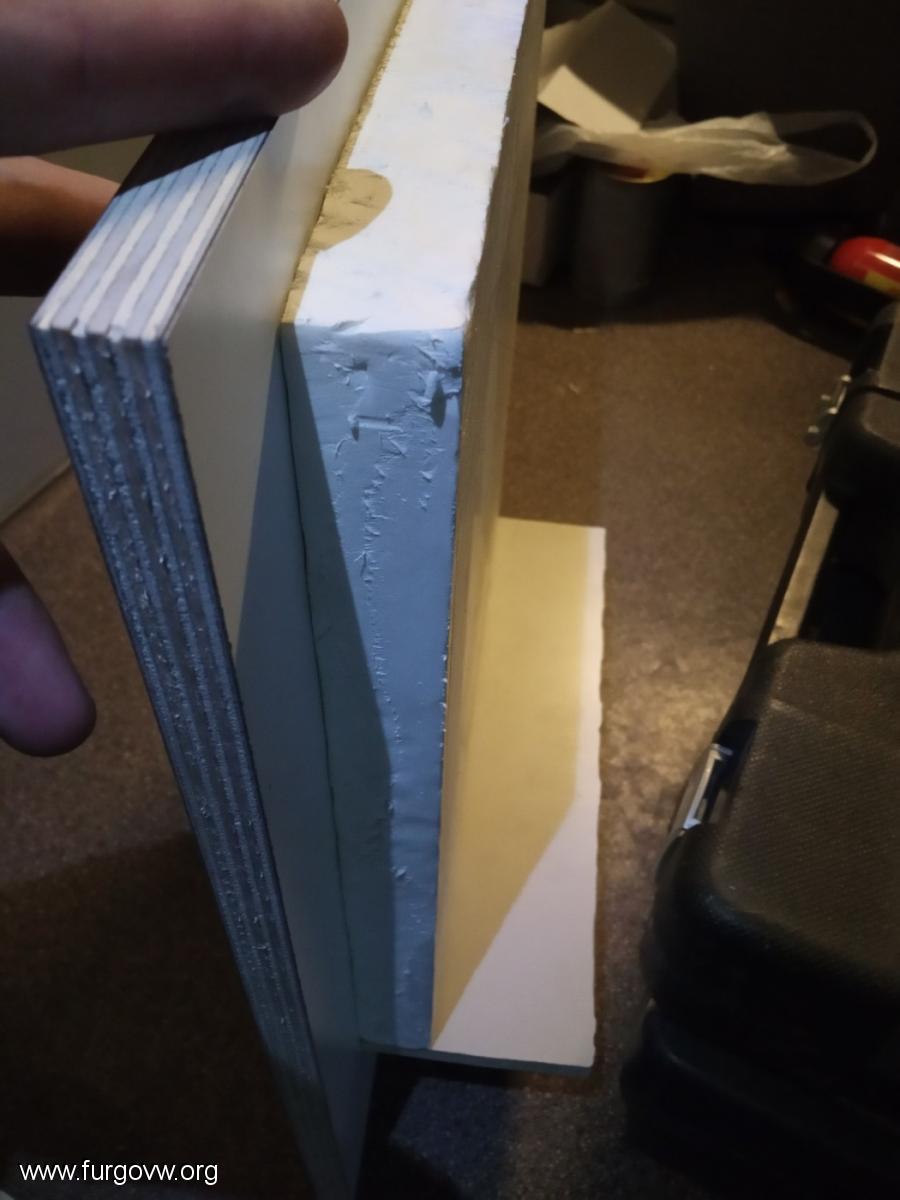

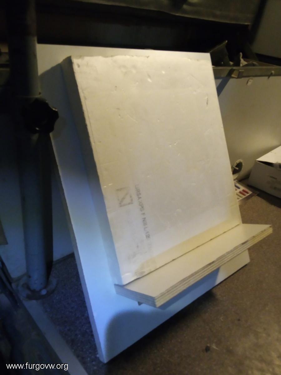

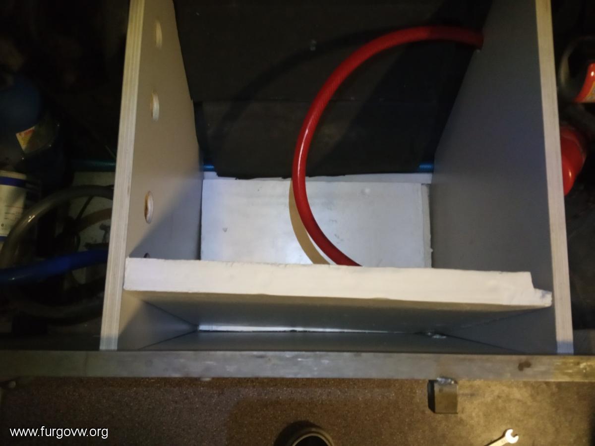

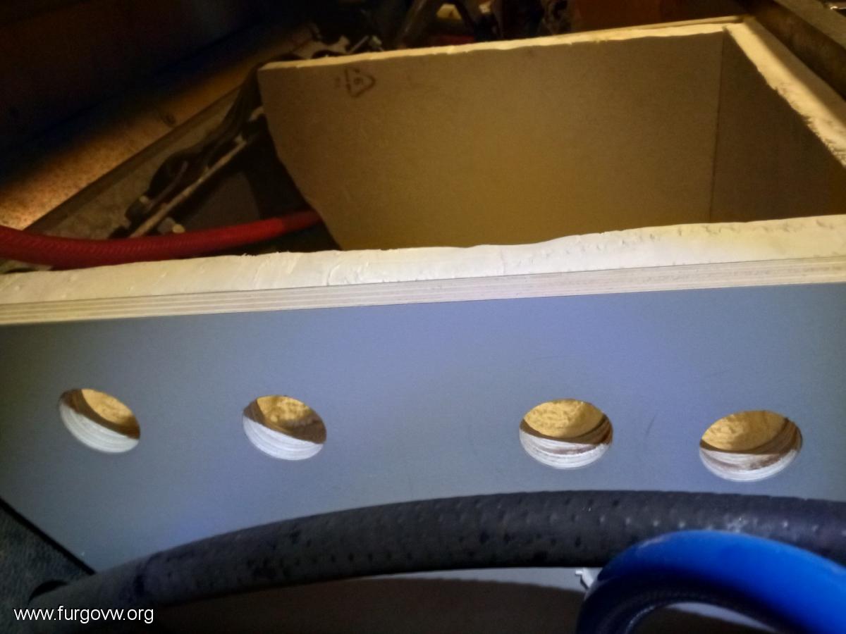

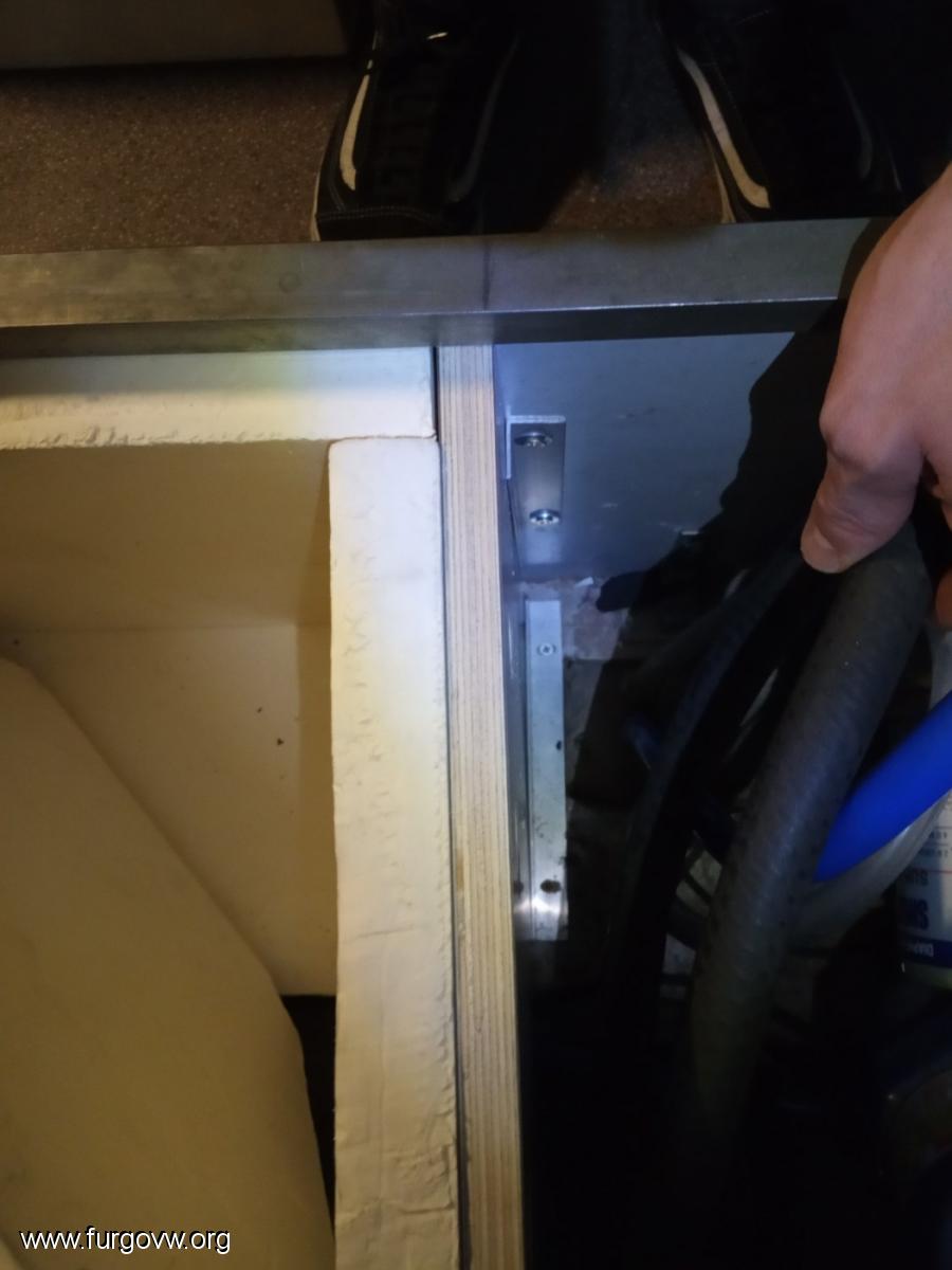

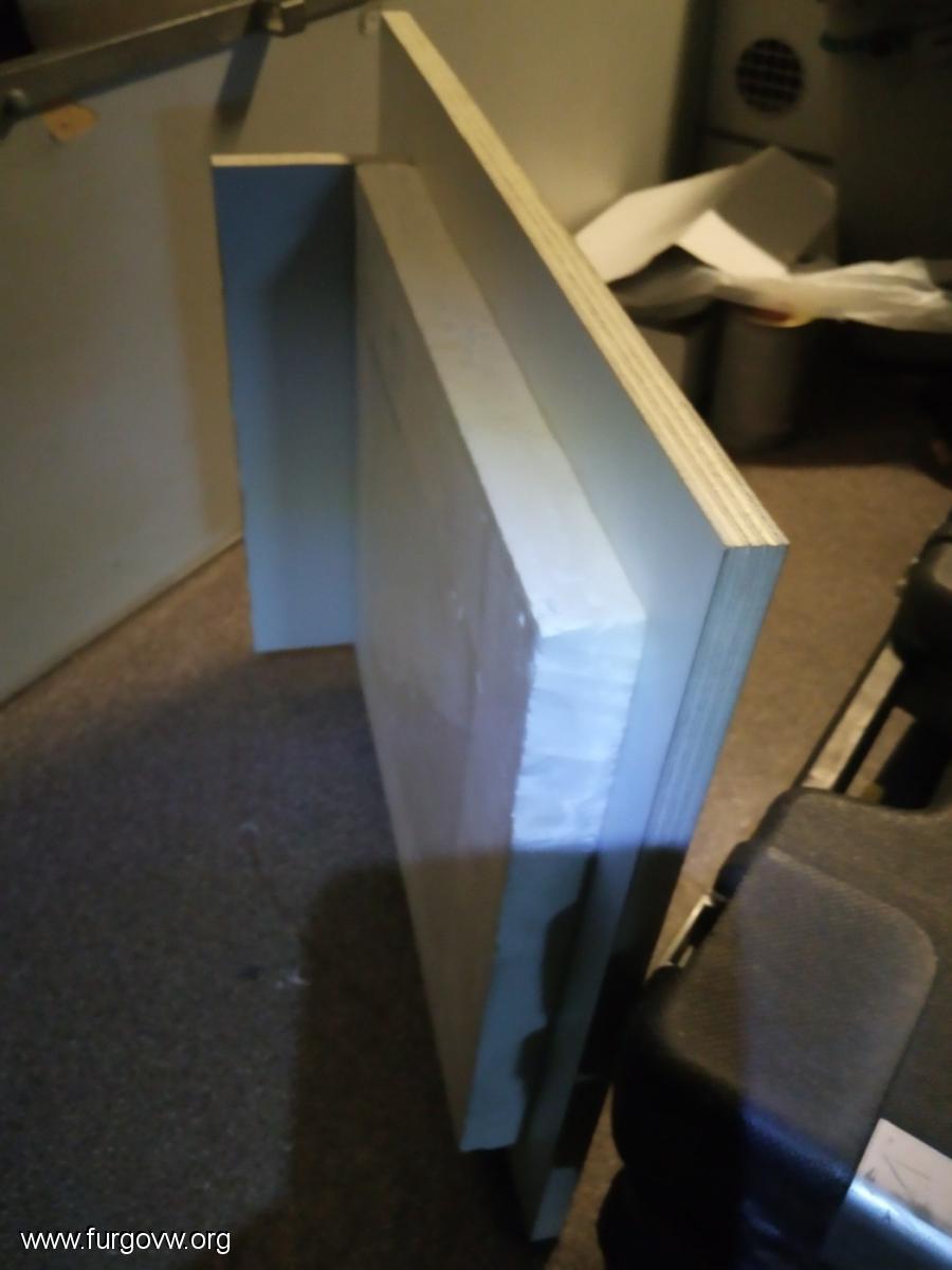

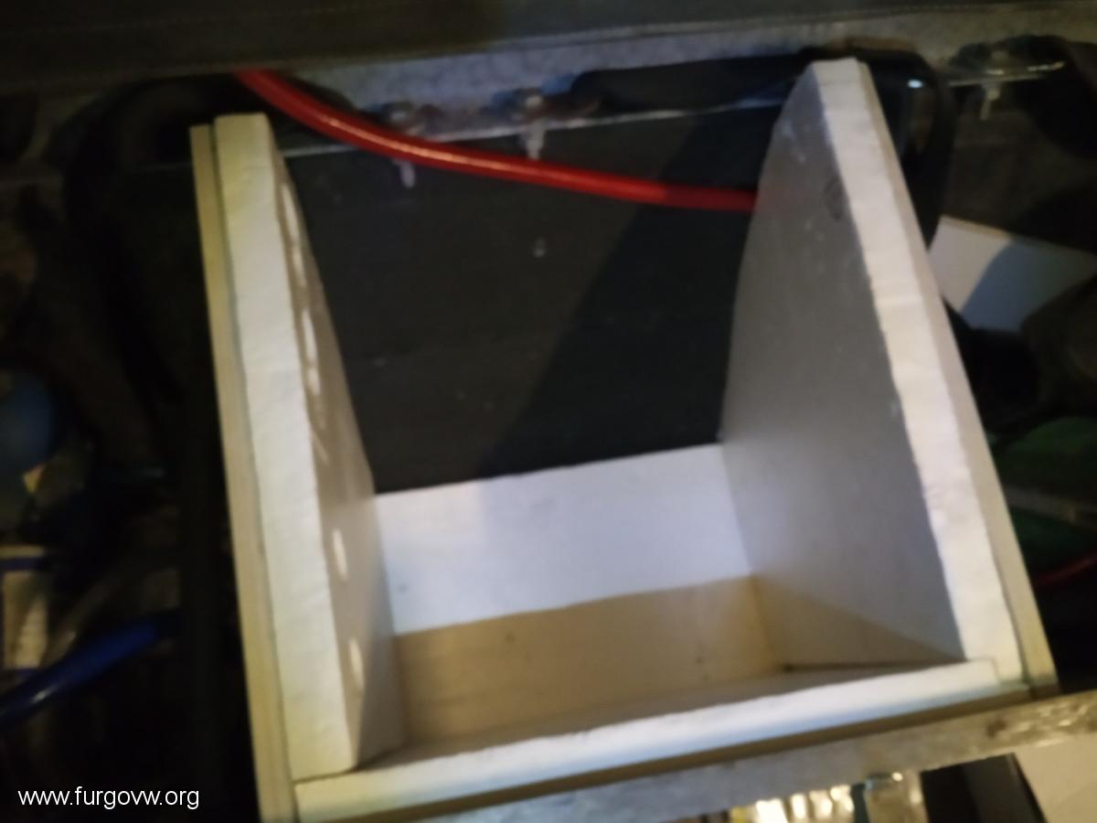

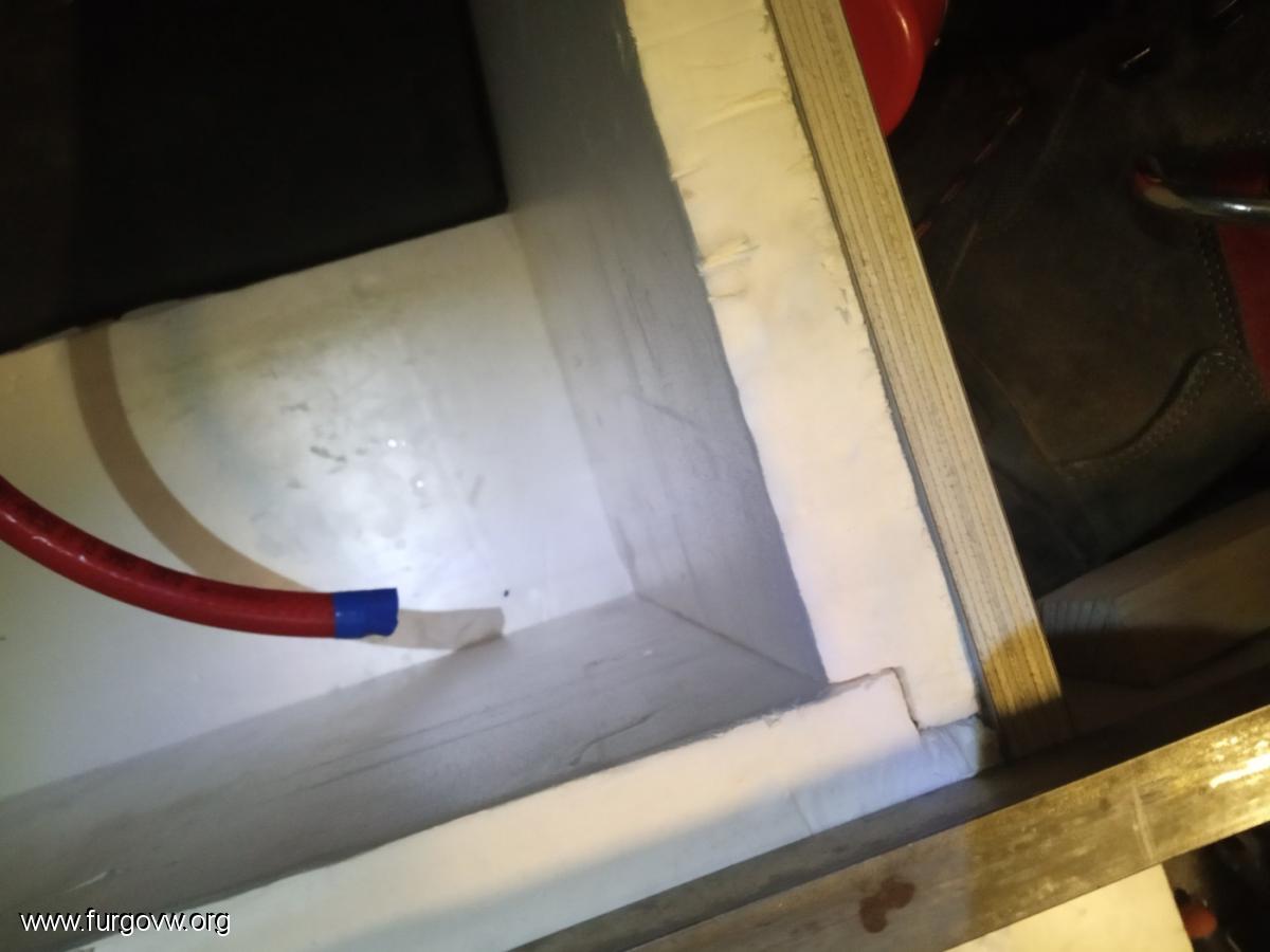

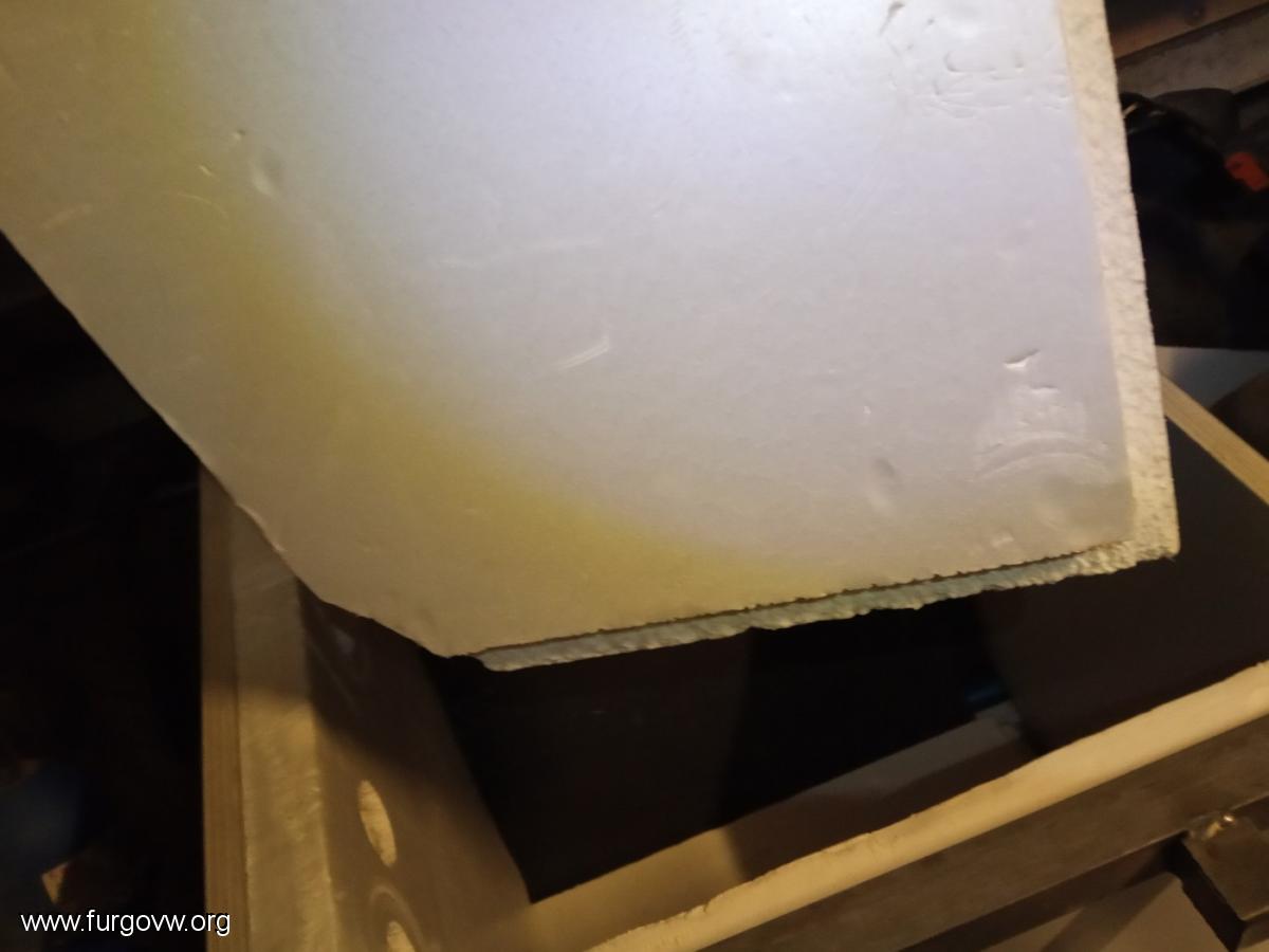

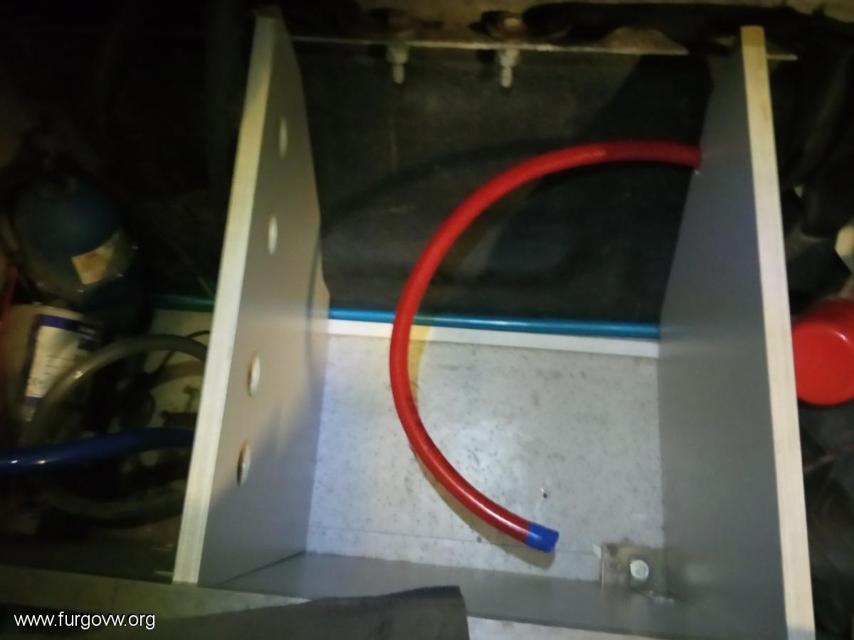

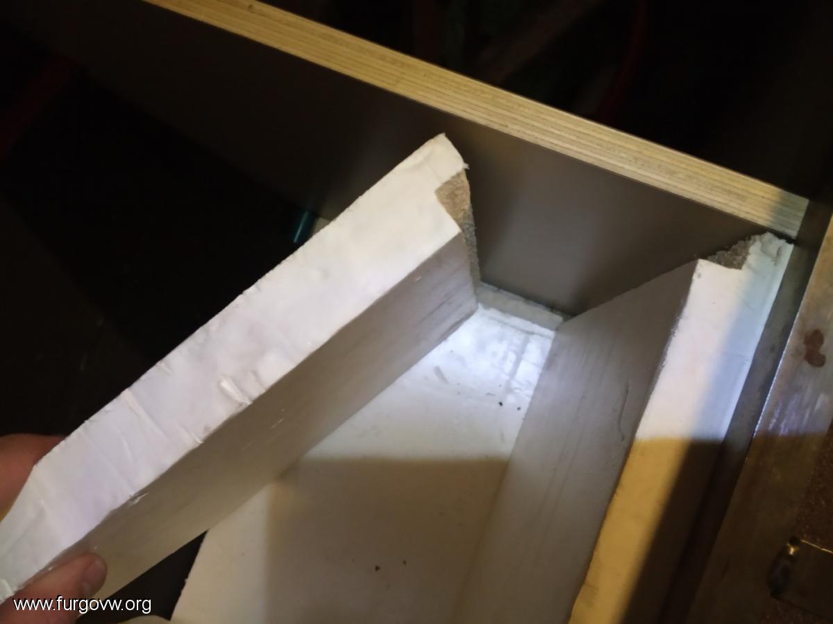

Sigo actualizando. Caja de contrachapado 9 capas hpl para alojar el depósito. Aislante de poliestireno estruido. Hay poco que explicar. Van las fotos:

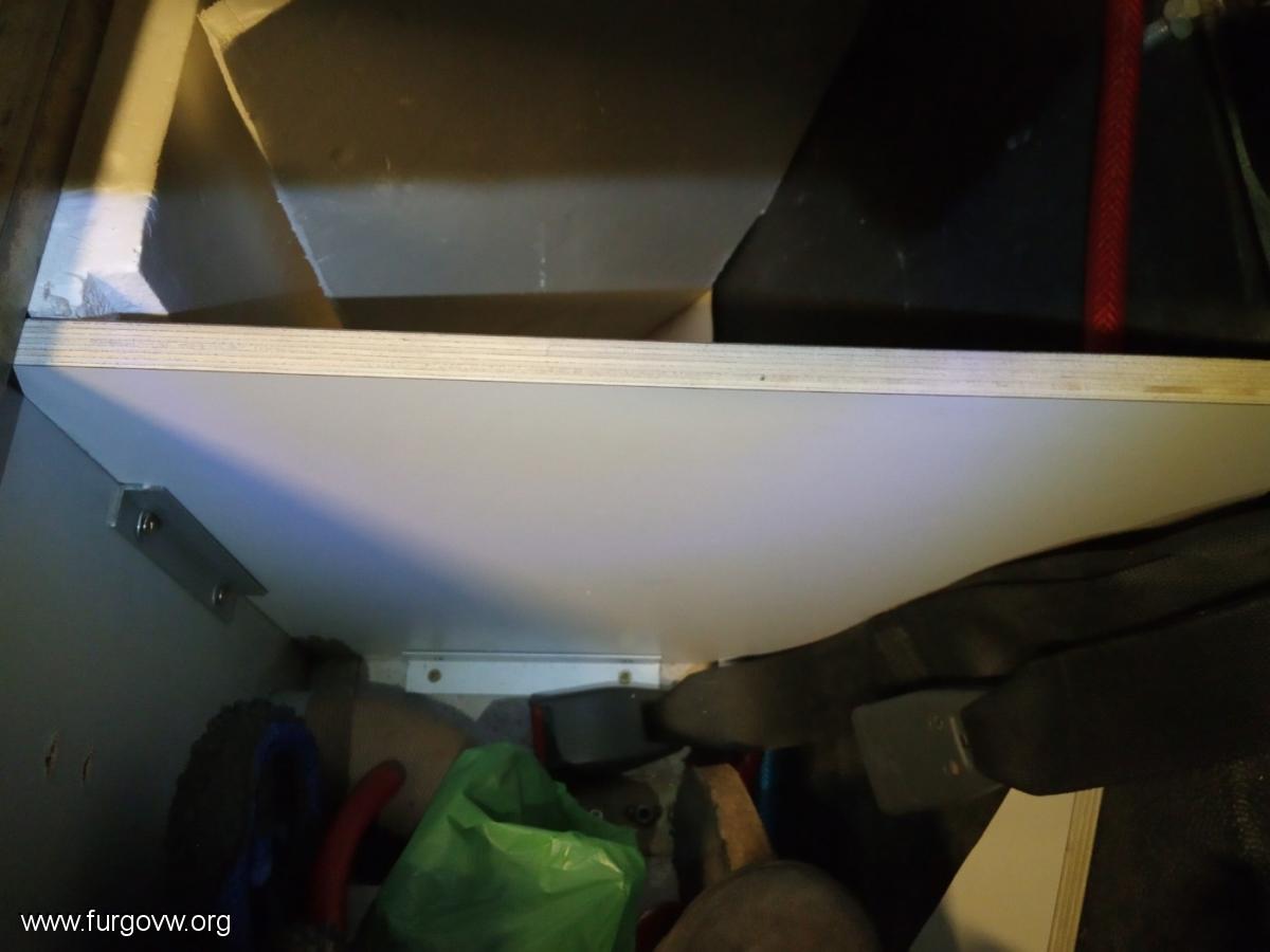

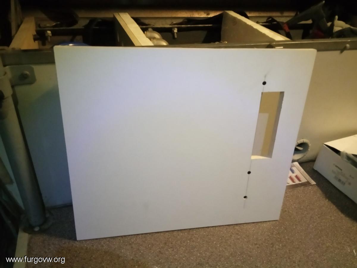

Tapa también de contrachapado, con aislante por debajo. Con cajeado para los cinturones

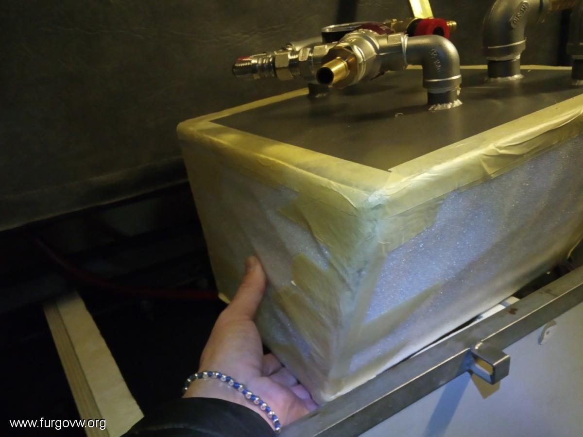

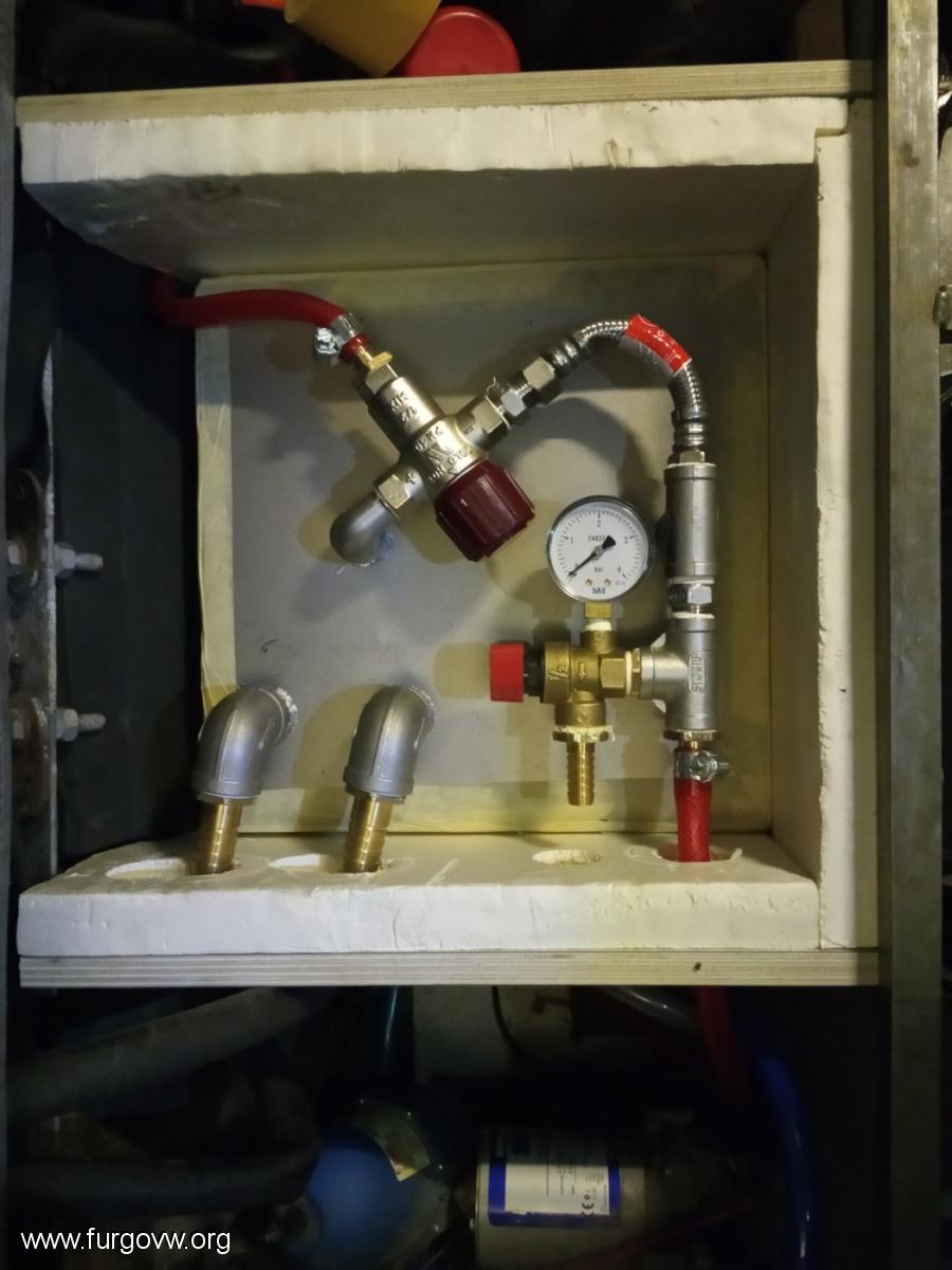

Por cierto, que lo que más lata ha dado han sido las uniones de las roscas. Estamos hablando de unas 16 uniones! Primero lo hice con teflon de cinta, especial para calderas (de los que aguantan mogollón de grados).
El problema es que fugaba por varios sitios. Sacar y meter el depósito era una movida. Todas las pruebas las hice en frío, con los 2bar y poco que da la bomba de membrana.
Al final usé teflon de hilo. Mucho mejor que el de cinta. No tiene nada que ver. Usé este:
Desaparecieron las fugas. Y finalmente, lo conecté a la caliente para probar. Sigue sin fugar.
Y la presión no llega a los 3kg. Pensaba que subiría más al calentarse. Pero no parece que aumente tanto.

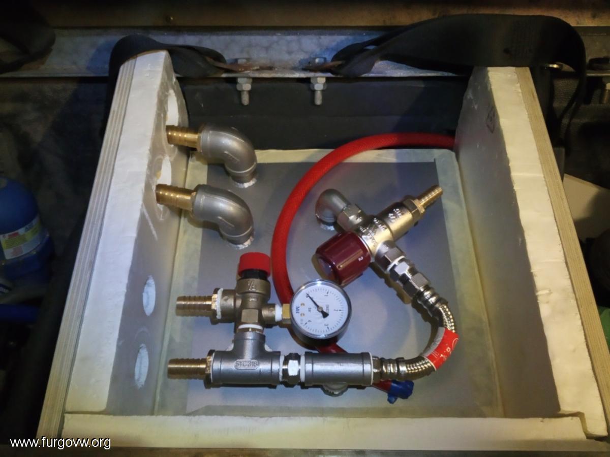

Cita de: aghast en Diciembre 27, 2018, 16:11:08 pm
Retención, latiguillo para vaso y válvula con manómetro.
Ya mismo estás funcionando
Como ves te terminé copiando la idea del manómetro.  ;)
Gracias por la aportación!
wagen
Septiembre 02, 2019, 11:42:41 am #44 Ultima modificación: Septiembre 02, 2019, 11:49:31 am por wagen Razón: faltan fotos
Al final no puse por aqui el resultado final del invento. Le acabè añadiendo el manometro y un grifo de corte para cuando no quiera agua caliente (verano con mucho claor, por ejemplo...)
