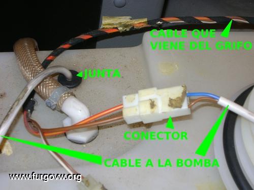

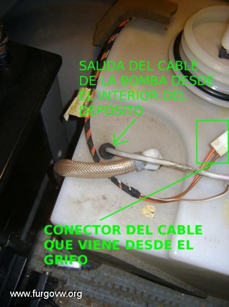

1.- Localizamos el cable de la bomba, que viene del costado de la furgo y entra
en el deposito por la esquina izquierda mas cercana al respaldo de los asientos (visto
todo desde el porton abierto, claro).

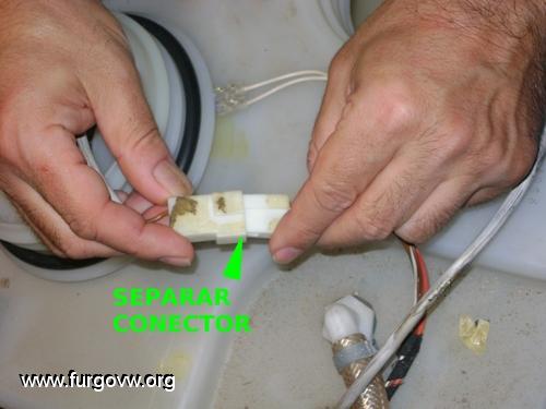

2.- Hay que soltar el conector blanco de plastico:

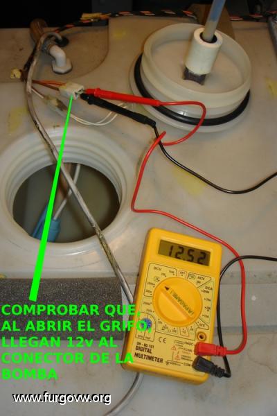

3.- Comprobar que llega corriente (12v) cuando abrimos el grifo. Si no es asi,
el grifo esta mal o los cables de conexión:

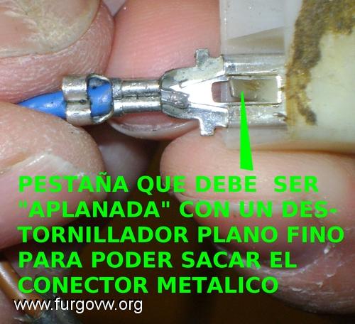

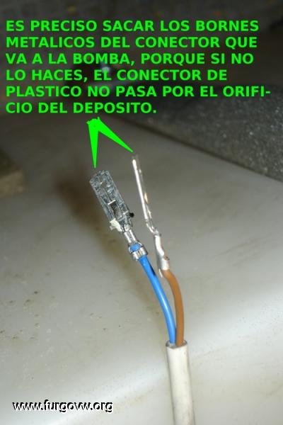

4.- Para extraer la bomba es preciso retirar la proteccion de plastico blanca
que tiene el conector del cable de la bomba (blanco), porque no cabria por
el orificio del deposito al tirar del cable. Dejamos los dos bornes sueltos (no
hay tension, asi que no hay peligro).
Los bornes estan fijados dentro del protector de plastico blanco mediante una
pestañita, cada uno, que se puede "espachurrar" con un destornillador plano
fino, para poder tirar de ellos y sacarlos:

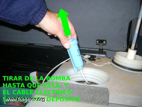

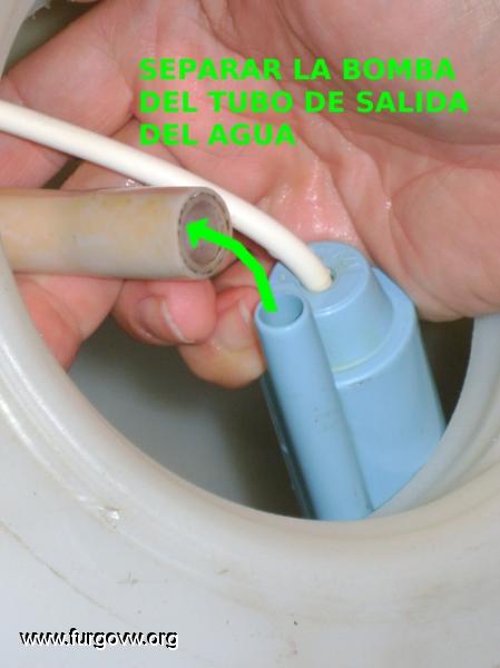

5.- Separamos la bomba del tubo del agua, sin esfuerzo, dentro del deposito.

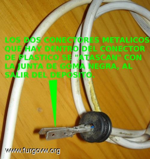

6.- Tiramos de la bomba, empujando el cable blanco hacia dentro del deposito
para que deslice mejor.
Al tirar del cable, este se llevara por delante la junta de goma negra, pero no hay problema
ninguno para ponerla de nuevo despues.

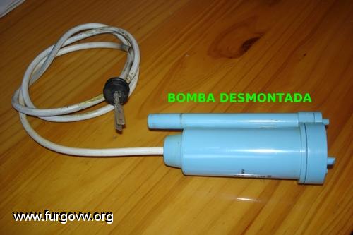

7.- Ya tenemos la bomba fuera. Se me ocurrio probarla con la polaridad al reves
y, claro, no funciono, pero, al volver a poner la polaridad en su sitio (el cable azules el positivo), la bomba resucito y volvio a funcionar. Creo que es la segunda vezque pasa en los ultimos tres años.

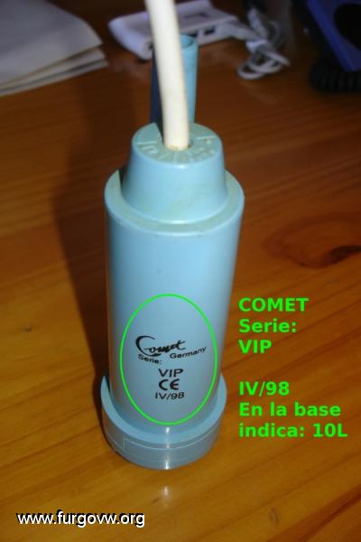

Los datos de la bomba, por si la encuentras en internet (mas barata que VW):
