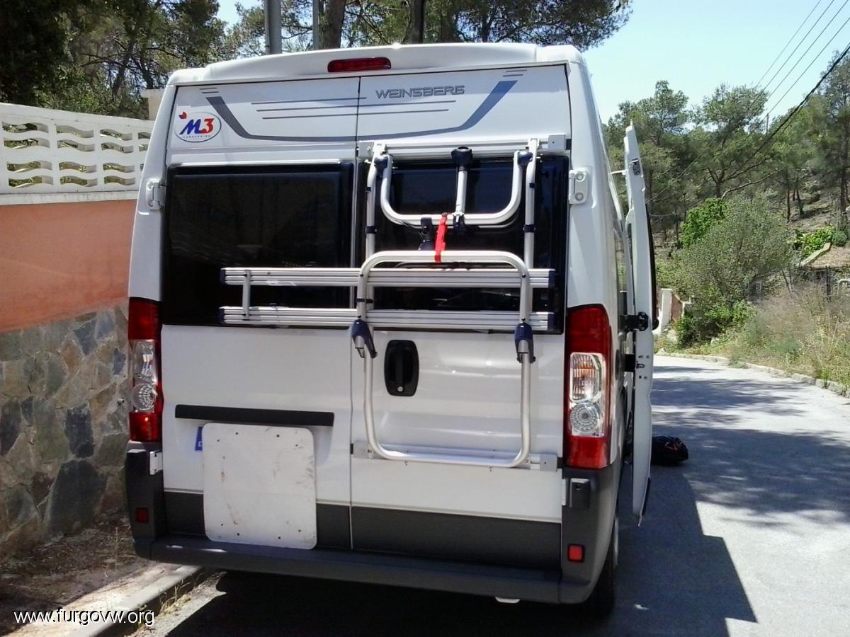

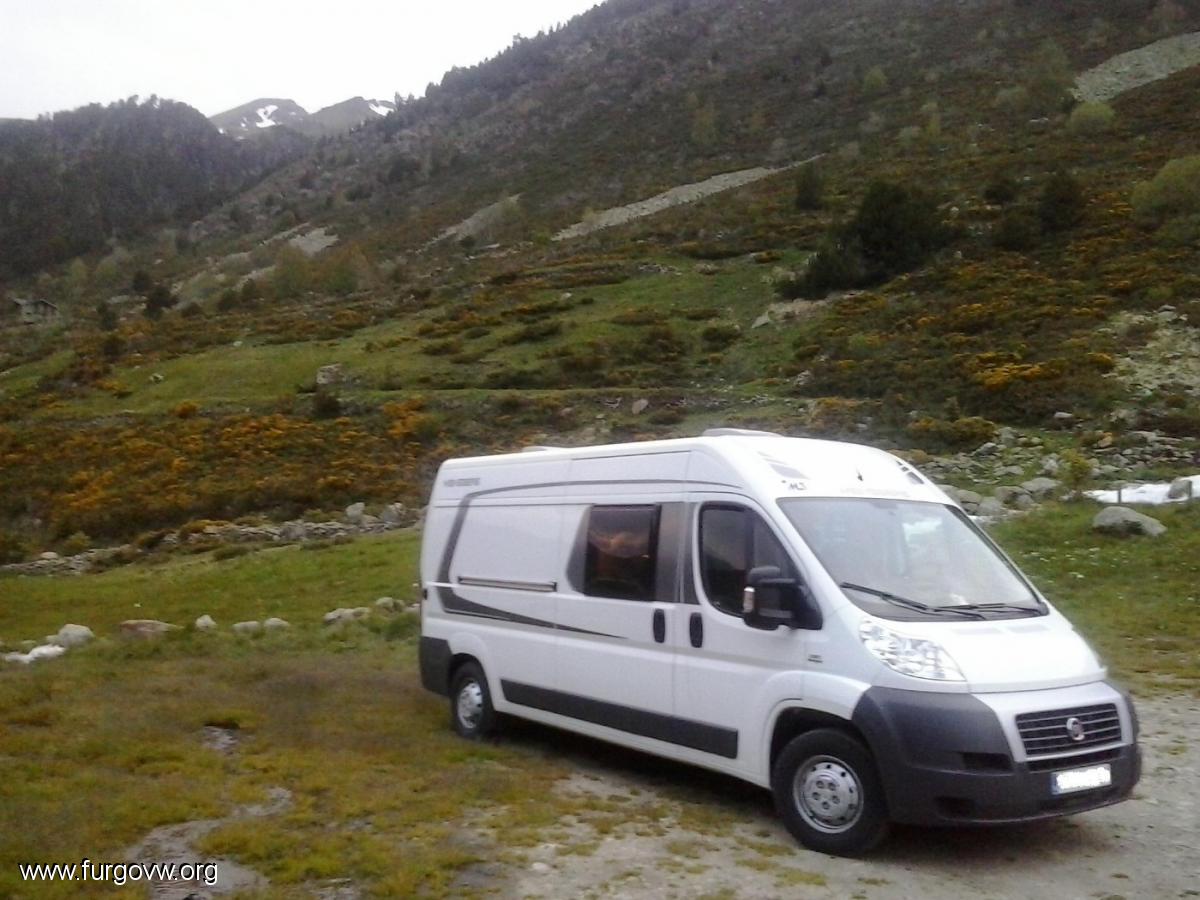

si,si quitar la pegatina está programado pero cuando tenga un ratillo que voy de culo,lo mismo para las fotos del interior, que prometo que las haré con la camara y no con el movil como estas.
De hecho son casi todas calcadas,esta al llevar dos camas detrás lleva una bombona debajo de la cocina.Le he puesto una de propano de las grandes.
El boiler va debajo del asiento del comedor,y detrás debajo de la cama a la derecha el deposito de agua y a la izquierda queda hueco entero.
A grandes rasgos estas son las diferencias con las otras.
