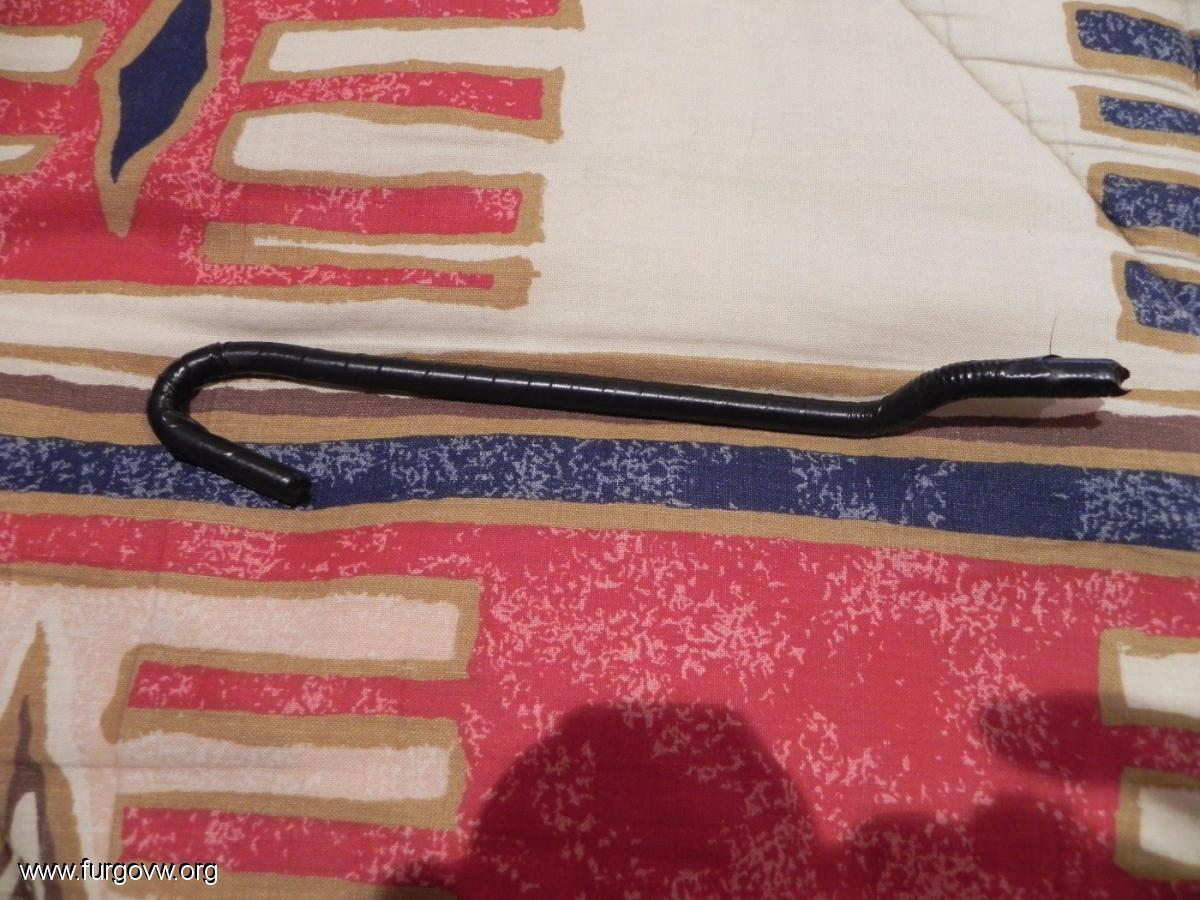

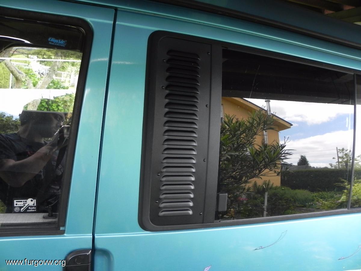

Después de la mosquitera para el techo solar decidí hacerme un airvent casero, pero tras ver la complicación de que éste se adaptara perfectamente a la ventana y que esta quedase bloqueada, decidí pasar por caja. Me pillé el airlock corto para la ventana trasera izquierda.

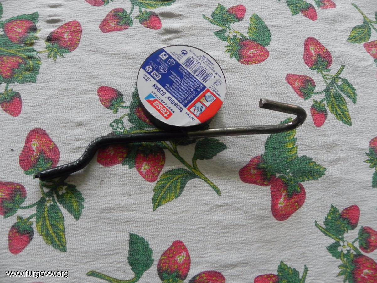

Respecto al airlock sí que lo hice yo mismo. A golpe de martillo y con un pequeño cacho de varilla me lo hice en unos minutos. Miré algún hilo para orientarme pero al final lo hice más o menos a ojo. Para evitar dañar ninguna pieza decidí forrar el airlock con cinta aislante para así reducir la fricción entre las piezas del cierre que también son metálicas y el airlock. Aquí el resultado.
Ahora esperamos poder dormir algo frescos este verano.  ;D

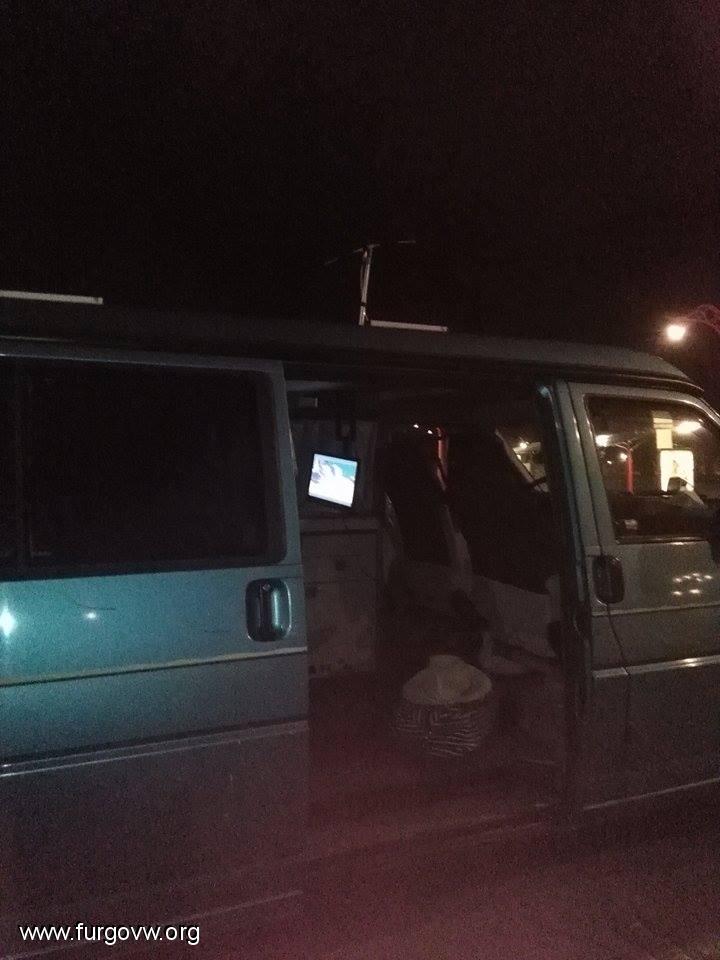

Antena casera para la TV: Cable de antena + palo de recogedor metálico + pinza de sujección de buretas + bridas. Coste ninguno porque fui reciclando cosas que ya tenía a mano.
La idea salió de este hilo: http://www.furgovw.org/index.php?topic=209897.new#top

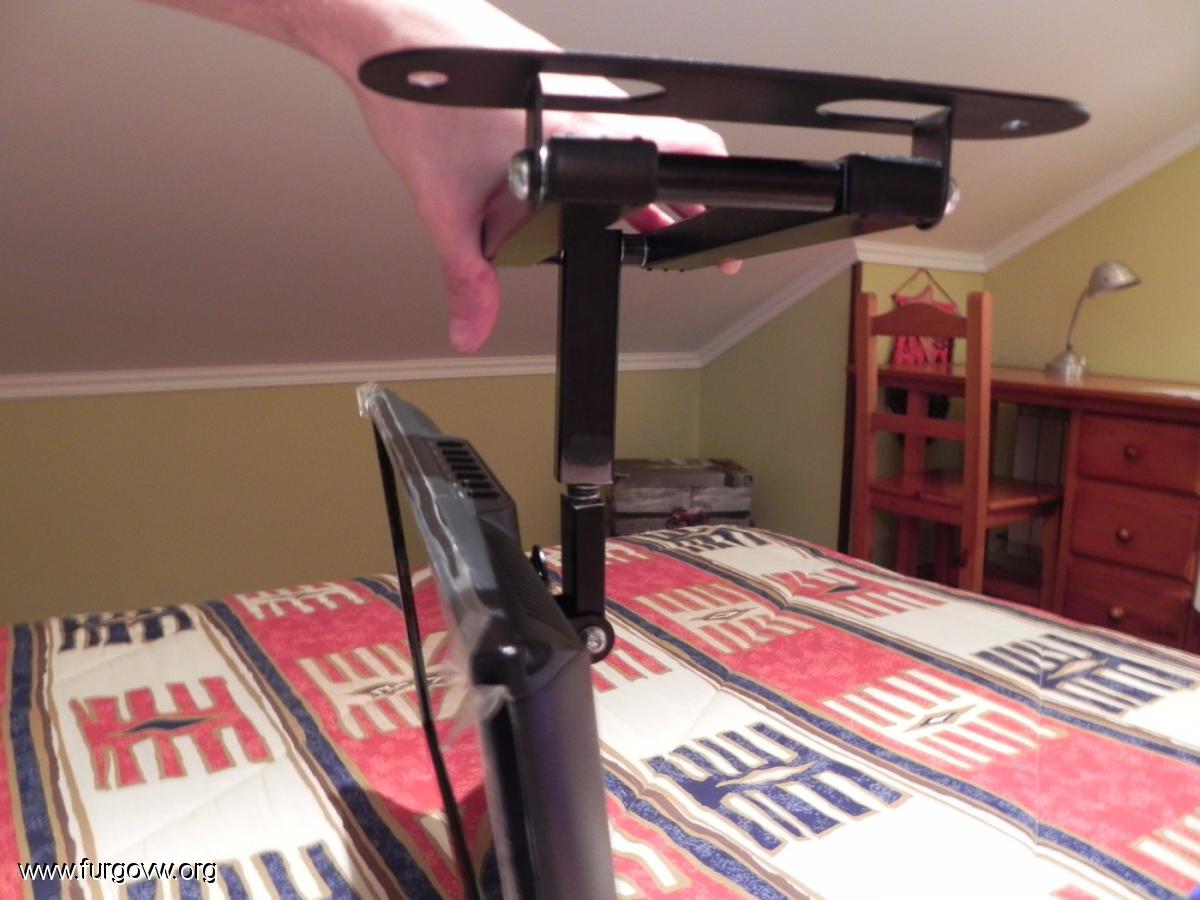

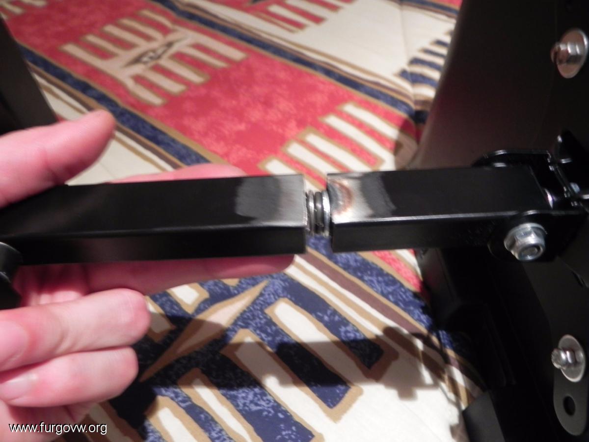

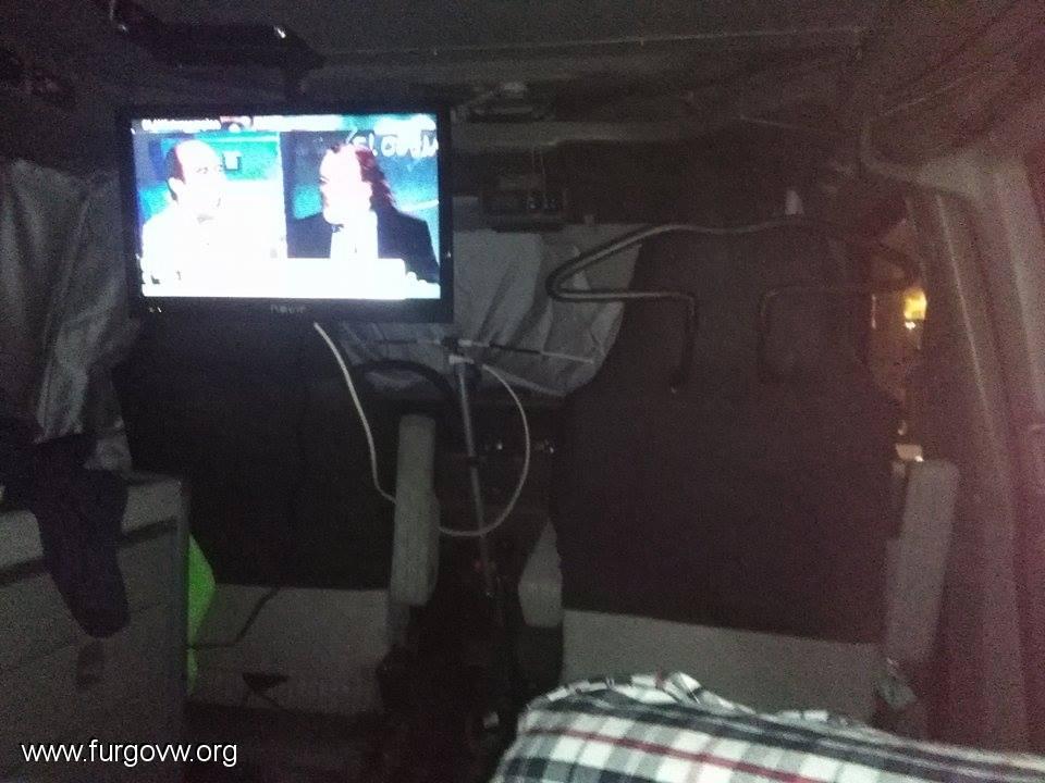

Ya tengo la tele y el soporte colocado!!
La tele se la compré al forero Camioneta a través del hilo de compraventa del foro. Es una Nevir Led de 16". El consumo es mínimo y la imagen buena. Una maravilla.
El soporte lo compré en Amazon por 16€. Se lo llevé a un colega de mi hermano que hizo un invento para poder ver la tele desde cualquier sitio ya que gira 360º. Es la caña poder verla tanto desde cama, desde fuera a través de la corredera, desde el copiloto...
Con la antena casera pudimos ver todos los canales, colocándola tanto en el techo de la furgo, como dentro enganchándola en la palanca de cambio.
Satisfacción plena.  .meparto

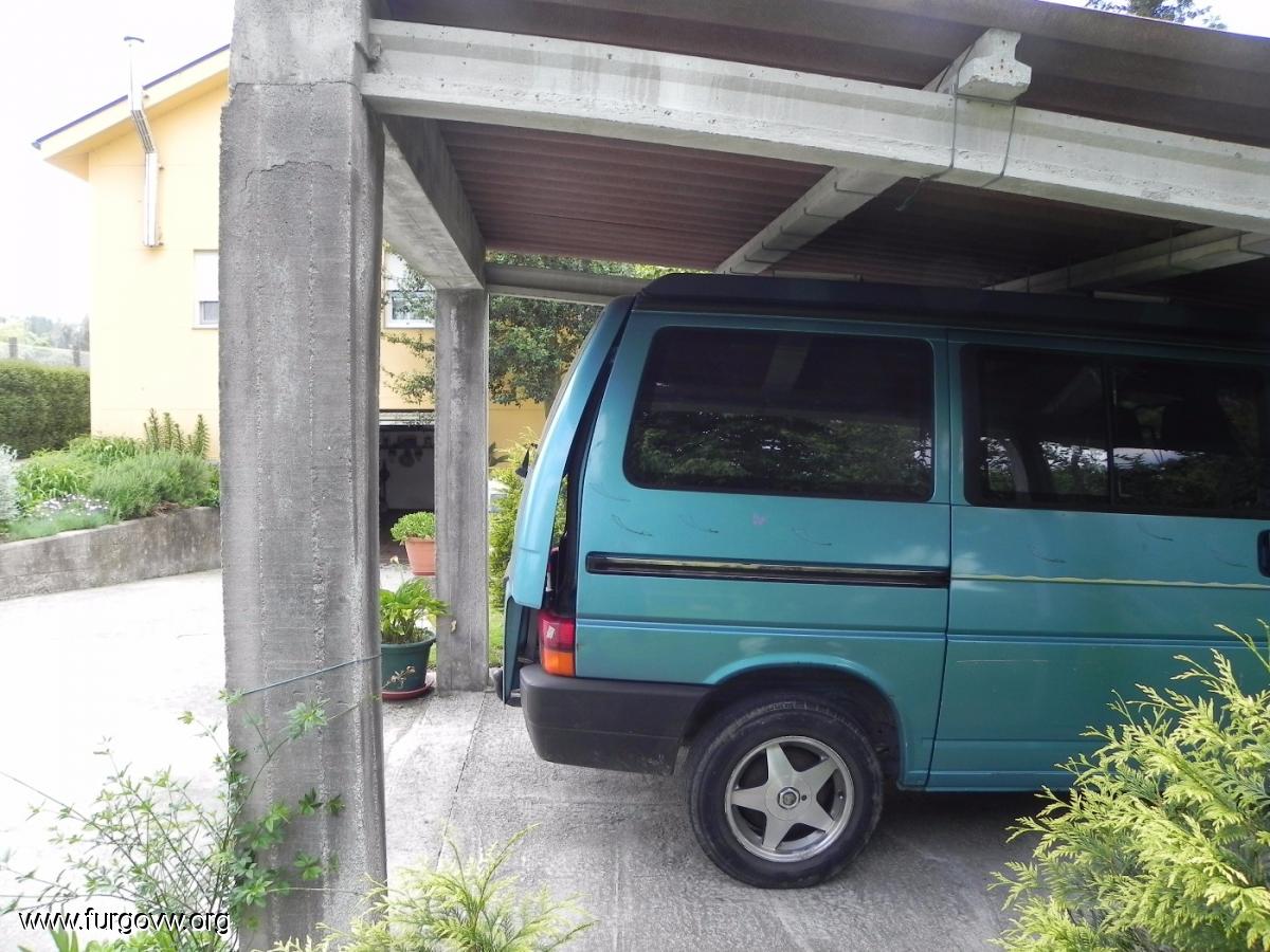

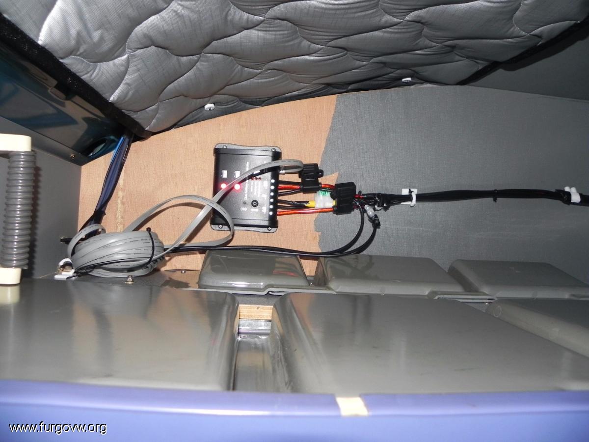

Pues ya que en verano esperamos estar por ahí lo máximo posible, le pusimos la placa a la furgo. Pille un kit en caravania que consta de placa monocristalina de 140W con regulador dual de 20A y display remoto.
La colocación es sencilla. Para tener las menores pérdidas posibles e ir algo sobrado puse cable de 6mm en la instalación y para dejarla bien protegida coloqué 6 fusibles. 2 entre la placa y el regulador de 15A,  dos entre regulador y batería de servicio y dos entre batería de arranque y regulador, cada uno de ellos cerca cada uno de los componentes. Los fusibes que puse entre regulador y baterías son de 20A y los que están entre la placa y el regulador son de 15A, así en caso de que haya algún problema se fundirán antes y se evita que se fría el regulador.
Flipo con los rendimientos, estoy encantado con la compra.
Esta foto no sé porque leche no soy capaz de subirla en sentido vertical. Desisto.  .meparto

Sí, primero estuve un buen rato colocándole de manera que quedara lo más simétrica posible. En la foto todavía me falta darle polímero por el contorno.
En otras ocasiones tengo subido fotos verticales sin ningún problema pero esta vez no hubo manera. Si no siempre queda la opción que dices.
