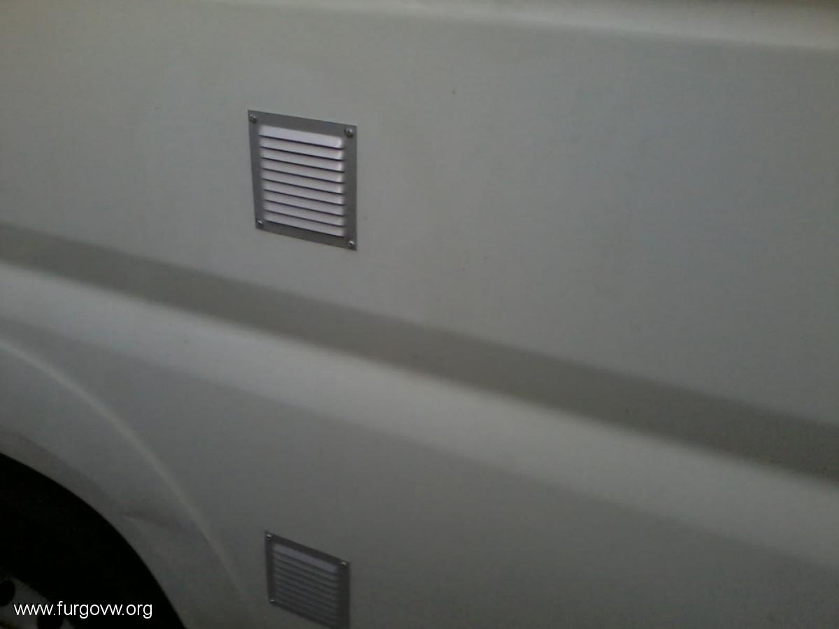

un comentario va bien hay esta el mio y ya esta puesto payo tanbien lo tiene el fue unos de los primeros
mingui25
Cita de: xbrujo en Septiembre 20, 2013, 13:48:34 pm
Gracias Xbrujo!! una cosa mas... para ese tipo de instalaciones de gas debes tener una rejilla a ras de suelo y otra en alto para los gases de combustion no??? Tambien he visto que tu la tienes puesto en el lateral, yo pensaba ponerlo en el techo pero, la verdad, me viene mejor ponerlo como lo has hecho tu  .palmas .palmas .palmas .palmas
Podrías poner fotos de la instalacion interior de la "chimenea" por favor  ;)
El viento viene, el viento se va....
pisbur
gti
mingui25 en la camperizacion de payo tienes fotos donde se ve como va la chimenea te pongo el enlace y la pagina donde esta pag.51 ( para que no te canses buscando )
http://www.furgovw.org/index.php?topic=245952.0
ESERO
Rejilla en el suelo para la entrada de oxigeno y rejilla en la parte alts, bien a un lado o bien hacia arriba para la salida de gases de combustión, llave de corte de gas a mano, normalmente junto a la de la cocina y tubería rigida en toda la instalación, estan homologados por el instalador de gas.
Ya te han dicho que estan en el hilo de Payo y en el de xbrujo en el que se hablo largamente del tema. ;)
