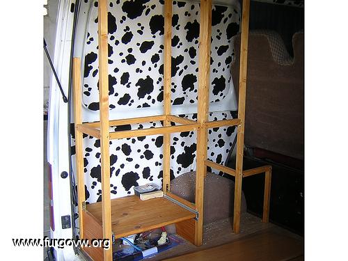

Noticias frescas... ya estamos camperizando propiamente dicho. Ya sabeis que los armarios que llevaba como que no...
Pues eso... de este aspecto:
Pasamos por obra y gracia del destornillador a este otro, mucho mas "diáfano"  ;D

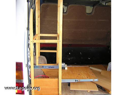

Una vez que medimos minuciosamente el hueco, y, gracias al maravilloso google scketchup, que cestasverdes nos descubrio, procedemos a construir lo que buscamos. Como, al igual que en la anterior furgo, el peso es un elemento determinante, volvemos a construir con el ,método de poner pilares y largueros de listones y "tapas" de panel contrachapado de 6 mm.
Así pues, el esqueleto del armario quedaría asi:
Es listón de 27 mm. Abajo veis una especie de repisa.. Para? No seais impacientes. Digamos que la repisa es extraible:
Para que carajo querrá este una bandeja extraible con tan buena pinta? 8)
Pues....
Tachaaaaaaaaaaan!
Ahora lo veis....
Ahora no lo veis... ;D
Que, chulo, no? Es un lujo lo que se nota esos cm mas de altura.. Sobre todo para los nosotros, los chicos. Ya me entendeis a que me refiero... (al contorsionismo que ay que hacer con la "pistola" para mear cuando el poti está en el suelo.) y lo dificil que resulta cuando nuestra chica nos mira con ojillos amorosos... ;D
Y cuando tenga la puerta puesta, quedará asin de discreto:
Al sacar el poti, queda debajo un buen hueco donde se pueden llevar el gato, los líguidos, el papel, etc etc. Ahi tb estará la caja central de fusibles y el cable para conectar 220v a la toma de campin. El resto ya lo veis. Simplemente unas balditas y cuando le monte las puertas quedará tal cual. A ver si mañana podemos darle el empujoncito que le hace falta y lo veis ya "casi" terminado. (ya sabeis que estas cosas nunca se terminan del todo).
