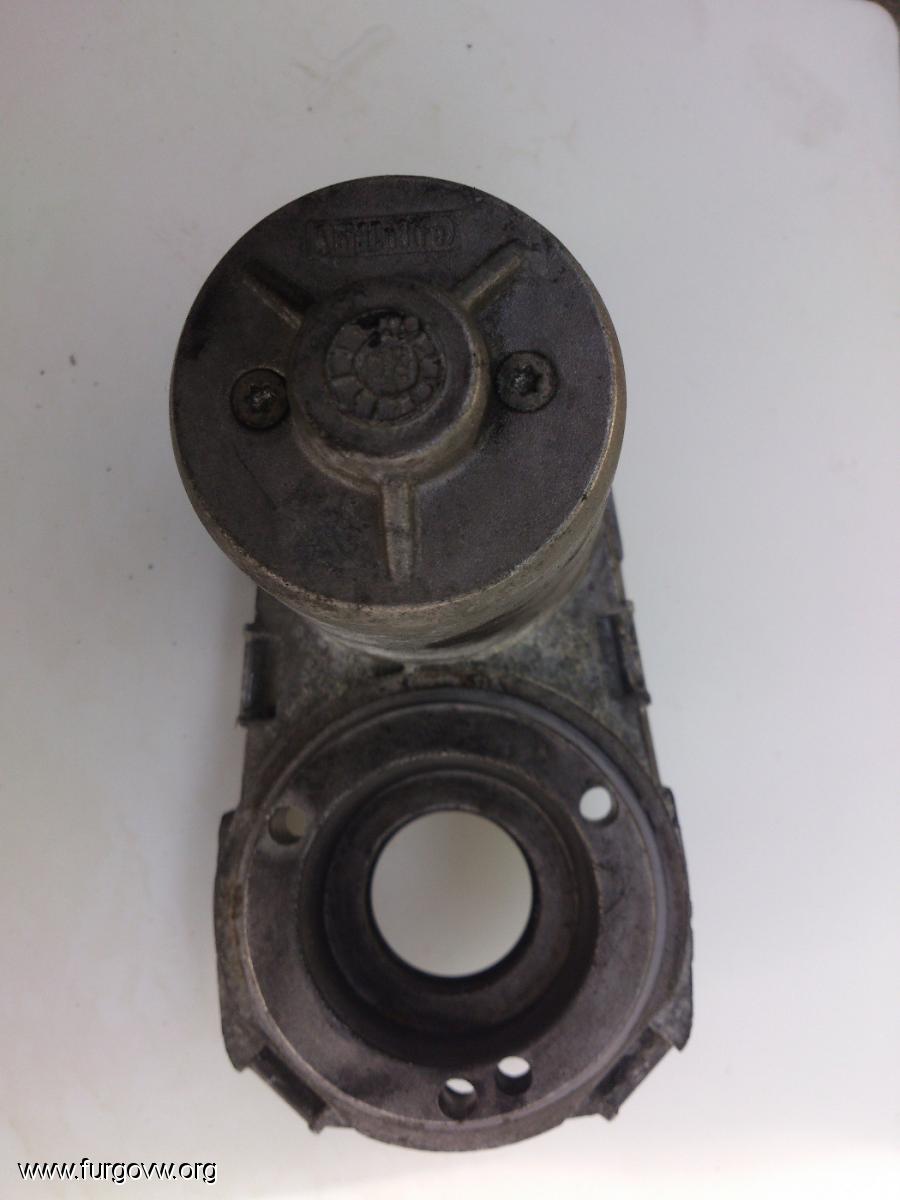

Pues el caso es que tenía ganas de meterle mano a la dichosa EGR de la furgo y ver cómo estaba. El finde me he liado con ella, ya está limpita y montada.
Es algo engorroso pero con paciencia se puede hacer.
Os pongo los datos que tengo de la EGR de una JUMPER 100CV motor 4HV. Año 2008. Para el motor 4HU 120CV creo que es la misma....

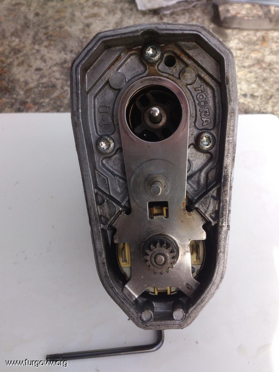

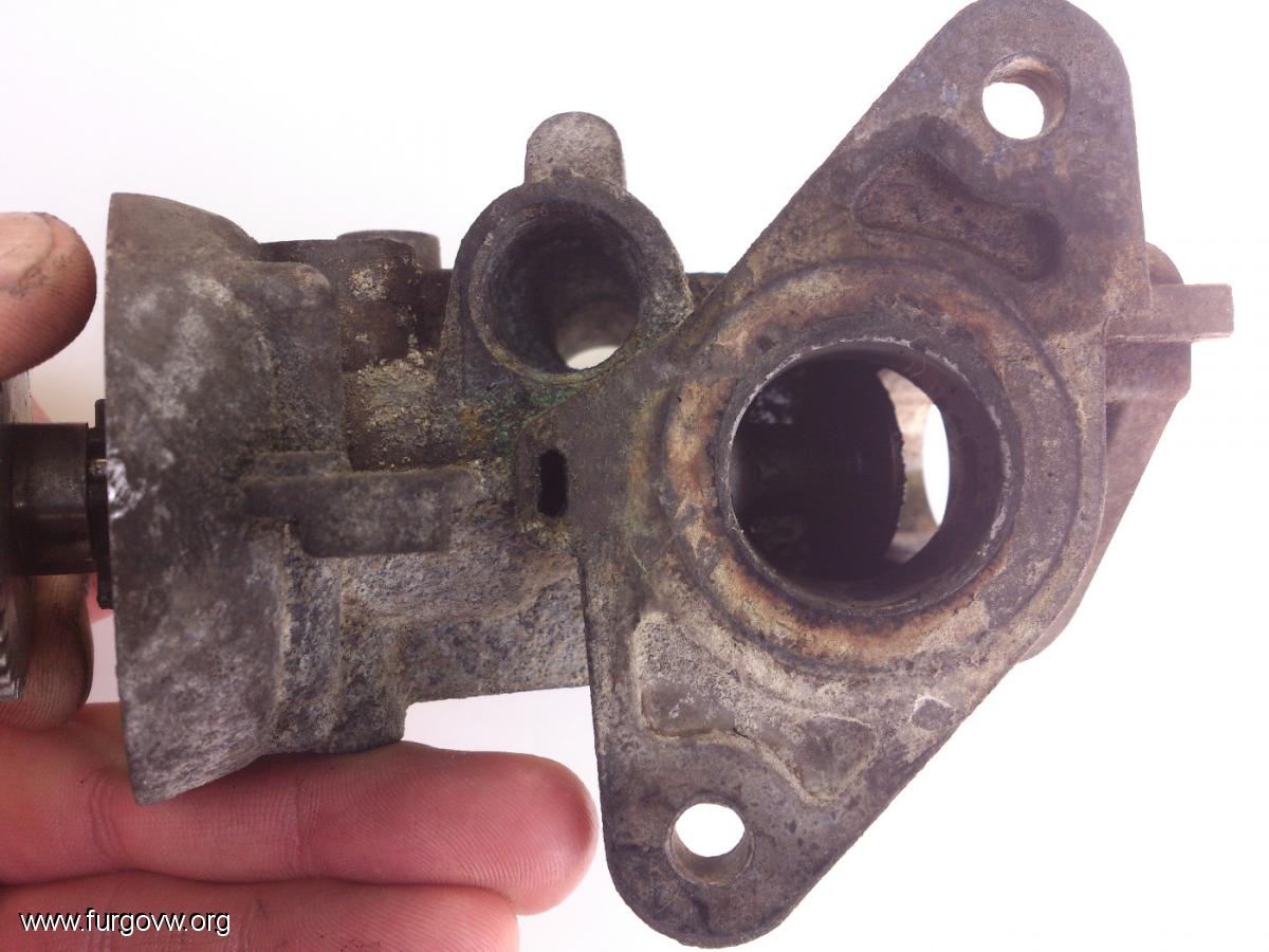

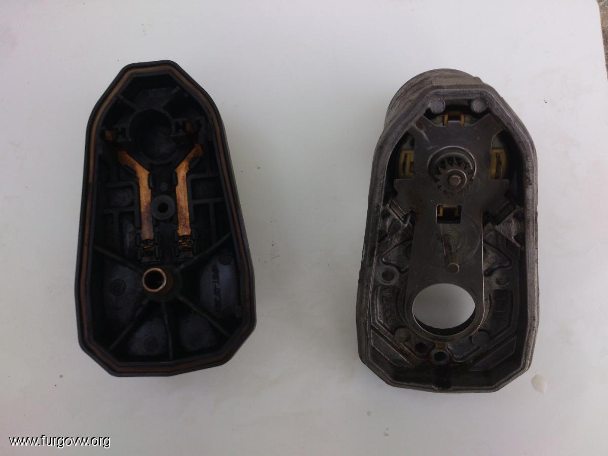

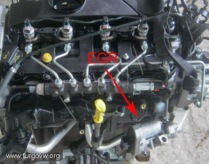

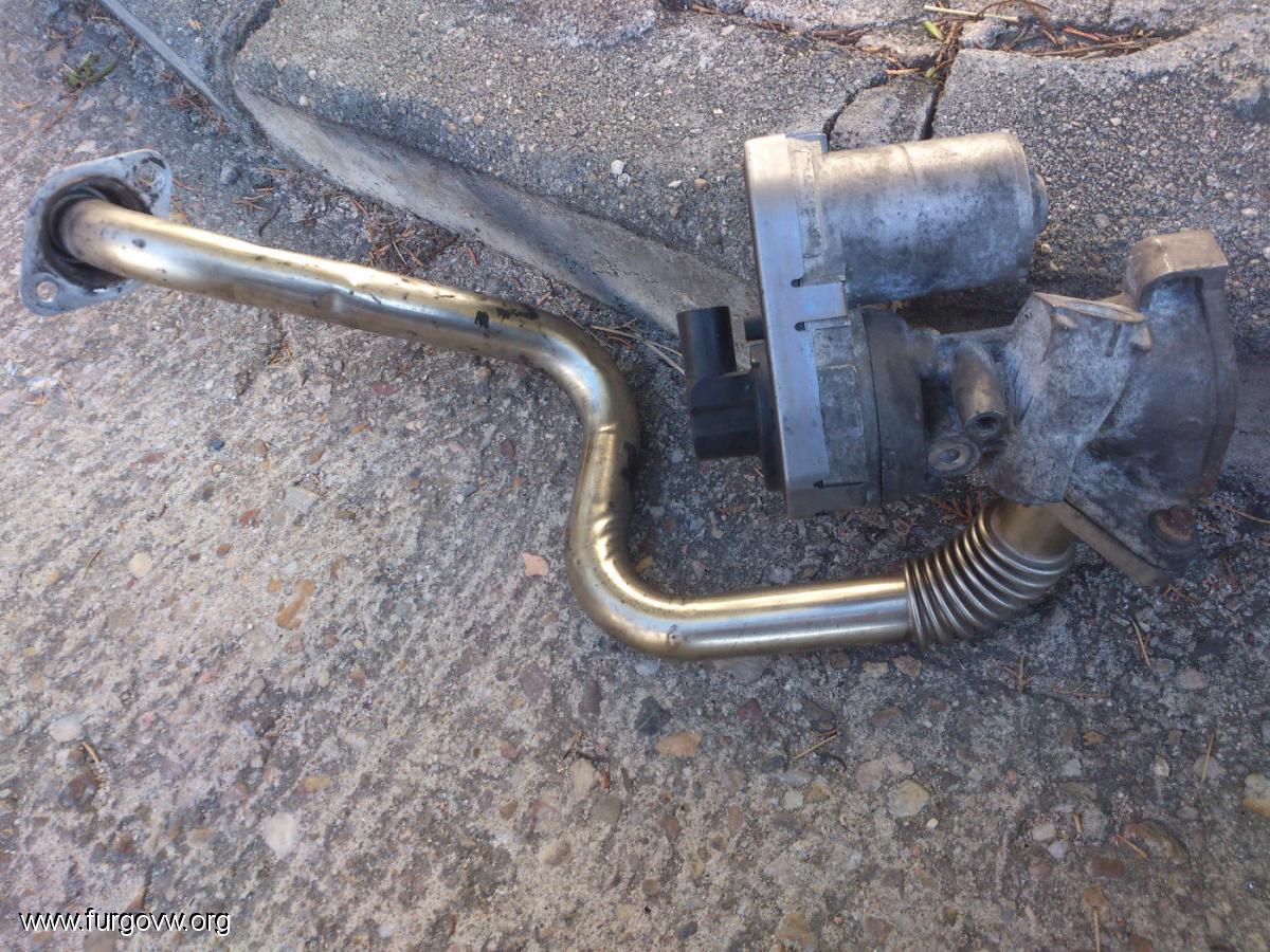

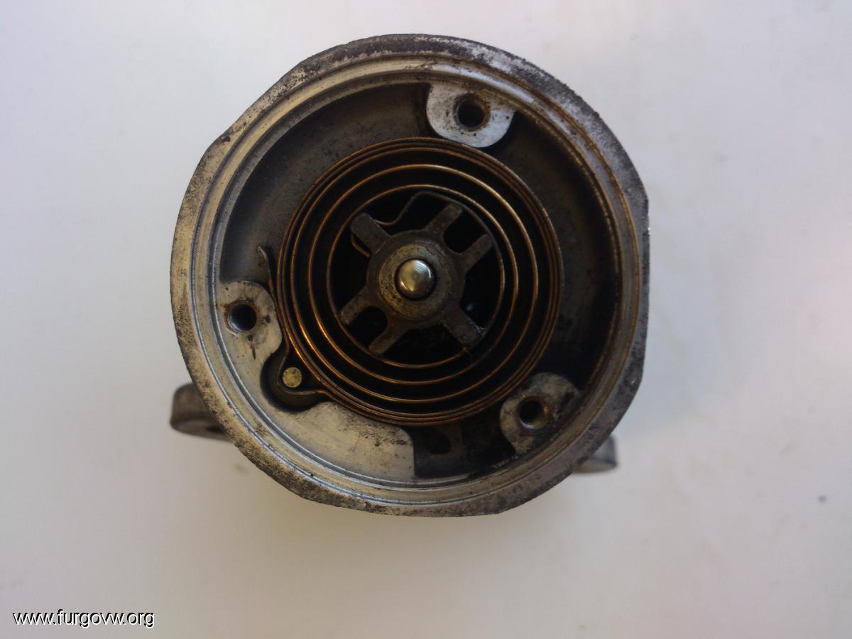

Os pongo las fotos a ver si más o menos soy capaz de hacer que quede algo entendible visualmente...
Foto: Motor Duratorq. Ford PUMA. Lo compartimos Citroen / Jumper / Boxer, Ford, incluso algún Land Rover!
Foto sacada del Manual de Taller de Ducato X250. Visión general del sistema admisión de aire:
Esta foto la cojo prestada de Pronillo:

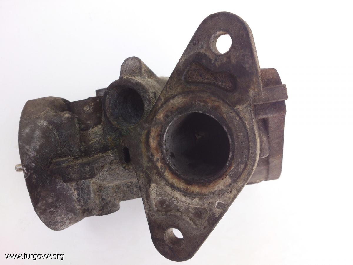

Despiece EGR:

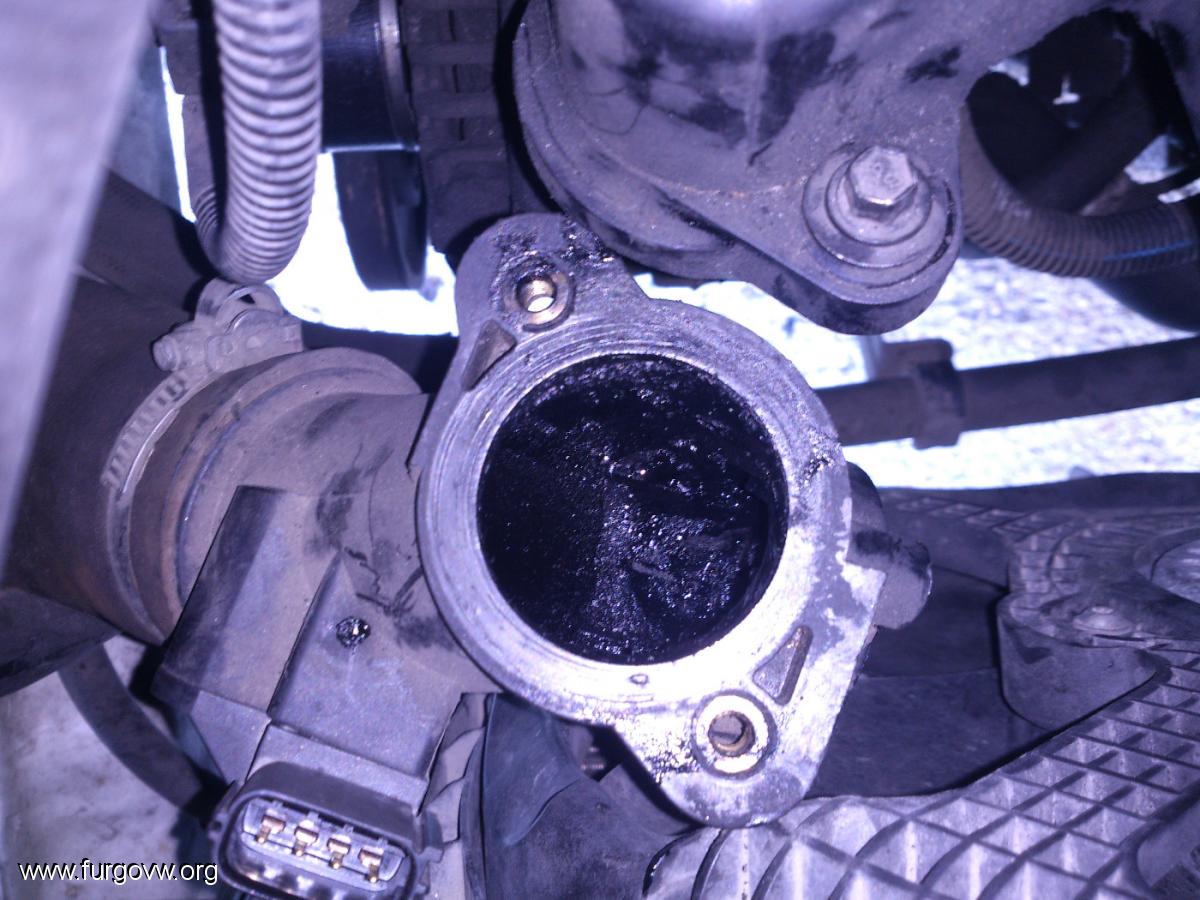

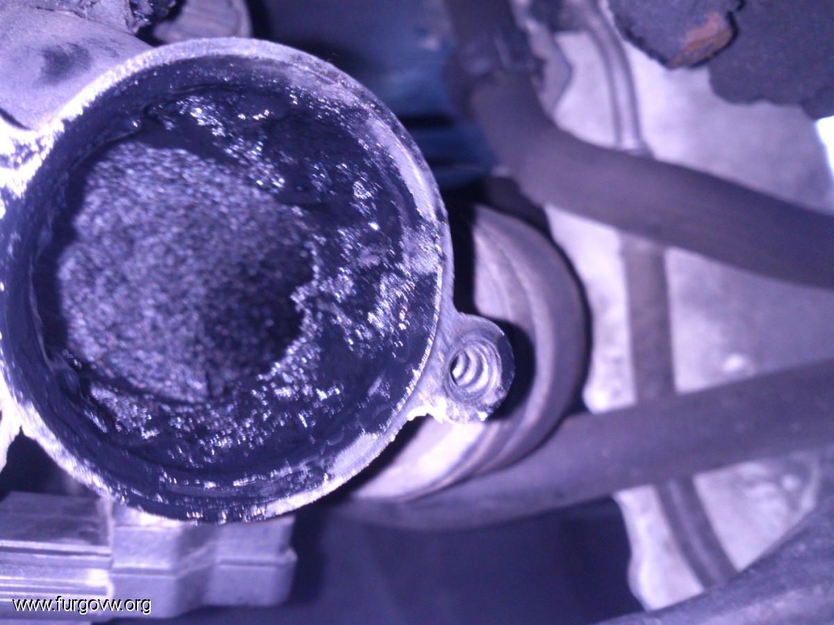

Así estaba el conducto donde se aloja el sensor de presión. Es donde empieza el tubo metálico que va a la vávula EGR.

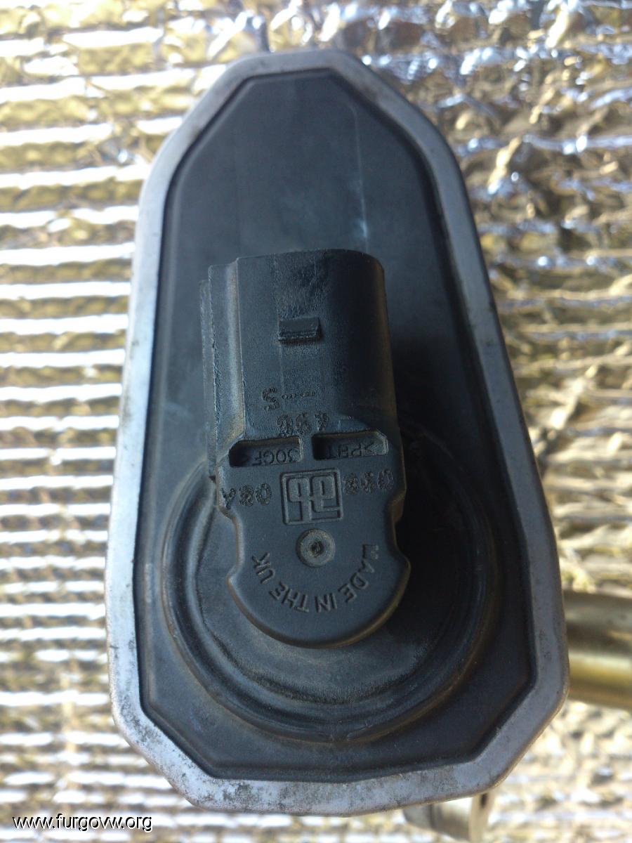

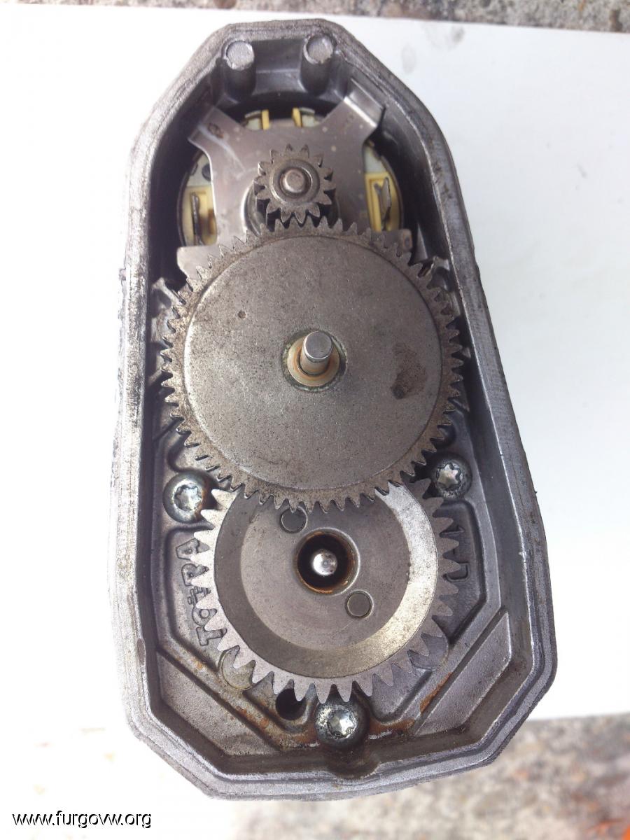

Alguna nota:
1 Para desmontar el tubo de conducción de gases (el metálico) hay un tornillo que lo sujeta al bloque motor y es algo complicado aflojarlo. Llave nº 10.
2 La EGR se separa del enfriador aflojando 2 tornillos llave nº 10.
3 El tubo de conducción de gases afloja con llave nº 8.
4 La EGR está cerrada en reposo. El motorcillo que lleva es el encargado de abrirla en función de la info mandada por la centralita.
5 Se hace casi todo el trabajo desde abajo.
Y todo eso os cuento, espero que os sirva para aclarar dudas.

Hola, felicidades por tu trabajo y más aún por compartirlo. Me viene de P.M. (Pila Master como decían los electroduendes) para desmontarla, sobre todo la primera foto donde se ven donde están los tornillos. Sabiendo dónde están ya se pueden ir quitando al tacto.
Muchas gracias por compartirlo.

He añadido al índice un para de fotos nuevas con una vista general del motor y un esquema del sistema de admisión de aire.

El problema no es limpiar la Egr , si no el resto de los colectores de admisión que se van cegando  :roll:
Vaya rollo la Egr  >:(
Así se queda el sensor enseguida
http://fordtransit.org/forum/viewtopic.php?f=5&t=99500
Y los colectores
http://fordtransit.org/forum/viewtopic.php?f=5&t=130323
El trozo desmontable se puede limpiar o poner nuevo , pero ¿ dentro de los colectores en la culata ?
http://fordtransit.org/forum/viewtopic.php?f=5&t=101487&start=30

Yo empecé con problemas​de egr, falta de potencia y mucho humo al arrancar, la diagnosis daba fallo de egr, se cambiaron tubos y se limpio la egr además de añadir un producto específico de limpieza al gasoil, el caso es que unos meses después volvió a hacerlo junto con perdidas breves de potencia en marcha y el fallo registrado era de la válvula de  mariposa, la desmonte y estaba realmente mal, a la original le entra el agua que escurre por la tapa superior del motor, tenía la leva de accionamiento partida, la he cambiado recientemente y de momento bien, hay una con la posición del motorcillo de accionamiento modificada, Con esto os quiero decir que muchos problemas de egr luego derivan en fallo de la mariposa, es un fallo típico, el material salió por 220€ en autodoc, válvula, cable y junta, suerte a todos.
