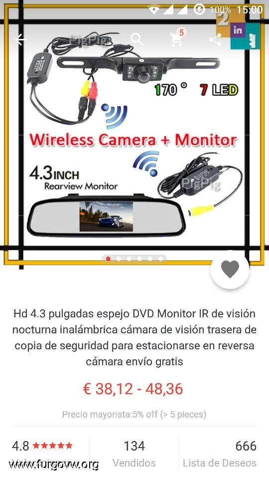

osbalro
pisbur
No termino de entender ese sistema. Por bluetooth,o inalámbrico, me parece correcto, pero por wifi.......¿ Y si no tienes wifi.....? como transmite.
Si fuera en plan video vigilancia, que lo dejas en el garaje de tu casa o en la calle y desde tu casa controlas por la wifi (siempre que a la cámara,le llegue conexión) lo que sucede.....hasta ahí lo entiendo. Pero una cámara, que estas aparcando en tiempo real y se tiene que conectar, para que puedas ver..........no lo termino de asimilar.

no me he podido contener y he comprado esta: http://www.aliexpress.com/snapshot/7640005375.html?orderId=75016247119551 . Ya os contaré que tal la experiencia.... ??? ??? ???
Que no te pase como a mí. . . resulta que mi cámara sólo puede ir montada en un plano horizontal para que la imagen quede a derechas. . .  Aunque la pantalla puede cambiar la imagen de arriba a abajo y de izquierda a derecha,. . .  las líneas no cambian y me aparecen en la cabeza. MaL ROLLO

Me llegó la cámara y funciona. Se ve bastante bien en el movil. Ahora solo toca instalarla.
Estaba con ponerla para q se active con la marcha atrás, pero cada vez que la desconectas y la vuelves a conectar tarda unos 30 segundos en volver a enlazarse con el movil. Y si estas haciendo maniobra lo veo un poco coñazo tener que esperar. Así que lo haré por interruptor. Cuando quiera ver la imagen de la cámara, le doy al interruptor y listos.
La semana que viene me pongo!
