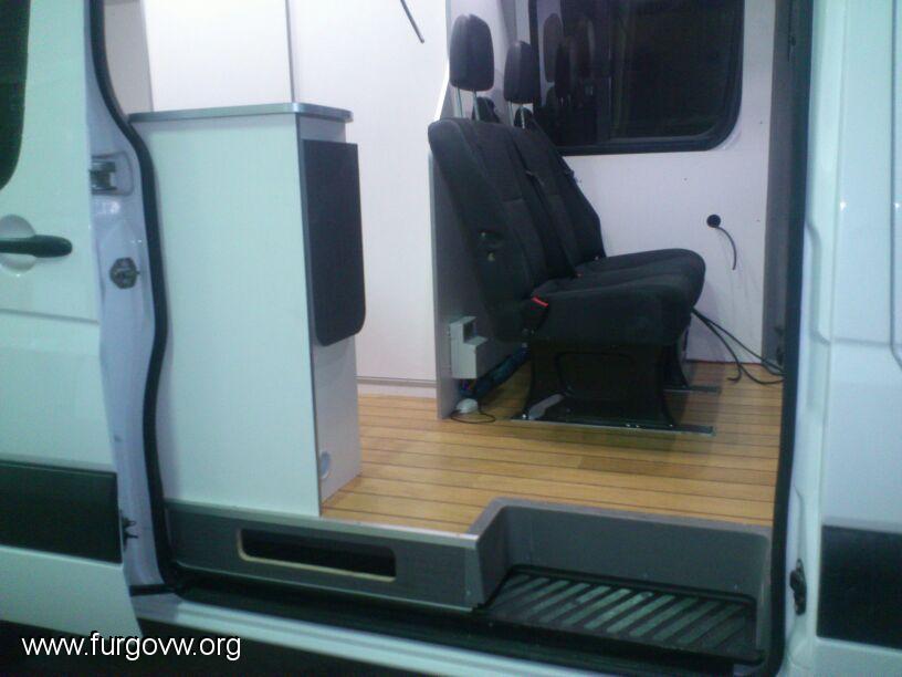

Quería hacerte una pregunta: Ese asiento doble de la foto, que va con patines para moverlo hacia delante o hacia atrás... ¿Se puede poner en el furgón sprinter si lo compras sin plazas traseras? Había entendido que solo se podría poner una estructura homolagada tipo FASP y similares, pero que no se podían poner asientos originales...
Y siguiendo con las preguntas (y perdona por abusar) ¿Se podría poner la banqueta de dos asientos cercana a la ventana derecha en lugar de junto a la izquierda?
Gracias y me quedo por aquí para ver tus progresos.

Hola.
Gracias por responder tan rápido.
Lo que me gustaría saber es si pillando un mixto (como el tuyo) que tiene dos o 3 plazas traseras, si pidiéndolo con 2 plazas traseras podría mover el bando hacia el lado derecho, de tal modo que ocuparían el espacio de las dos de la derecha en caso de haberlo pedido con 3 plazas traseras. No sé si me explico...

Mientras montes asiento y anclaje original no hay problema.
De echo esa es mi idea
El doble lo monto sacando el triple y lo pongo en los dos anclajes cercanos
A la puerta
En unos dias hago fotos y lo muestro.
En outsidevan.com se ve alguna sprinter asi.
Furgoman_u
Perfecto!!!!
Esa es justo mi idea. Te agradeceré enormemente las fotos y si puede ser, las medidas del asiento a la pared izquierda y del respaldo del asiento al portòn trasero de la furgo.

Esos "patines" que ves son los anclajes originales de mercedes. Atrás no se puede poner un asiento original porque no suelen tener ese anclaje instalado. Si tiene el anclaje si se puede, pero tiene que ser trasero, el doble delantero no sirve. Si preguntas en la casa te dicen que si no salió con los anclajes instalados de fabrica no se puede poner, pero entiendo que si son los originales y los instalas como dios manda no te van a poner ningún problema.
En cuanto a lo de instalarlo en un sitio u otro, si es con esos anclajes hay que ponerlos en donde está preparado el hueco para los anclajes. Si ves alguna furgo desnuda verás esa forma dibujada en el suelo.

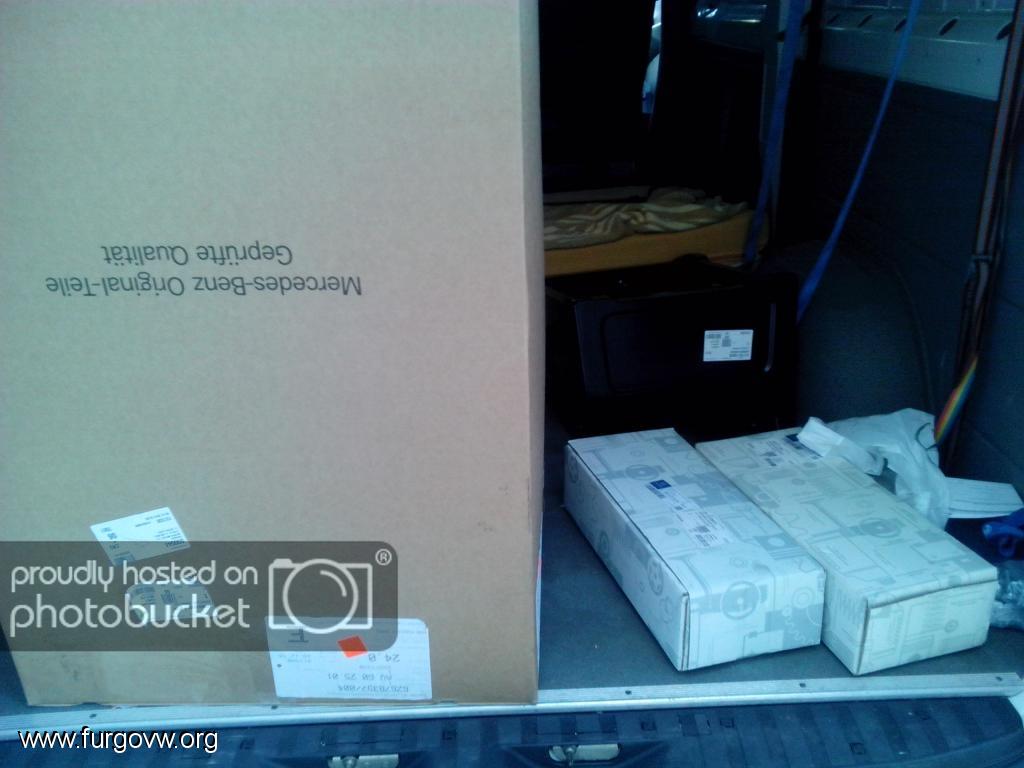

Yuju hoy llego .palmas .palmas ya,  de haver encontrado antes al payo que me vende el doble me hubiese ahorrado una pasta pero la lo hecho pecho.
Aqui ta.
desembalando
Ahor atiempo pa montar-lo.

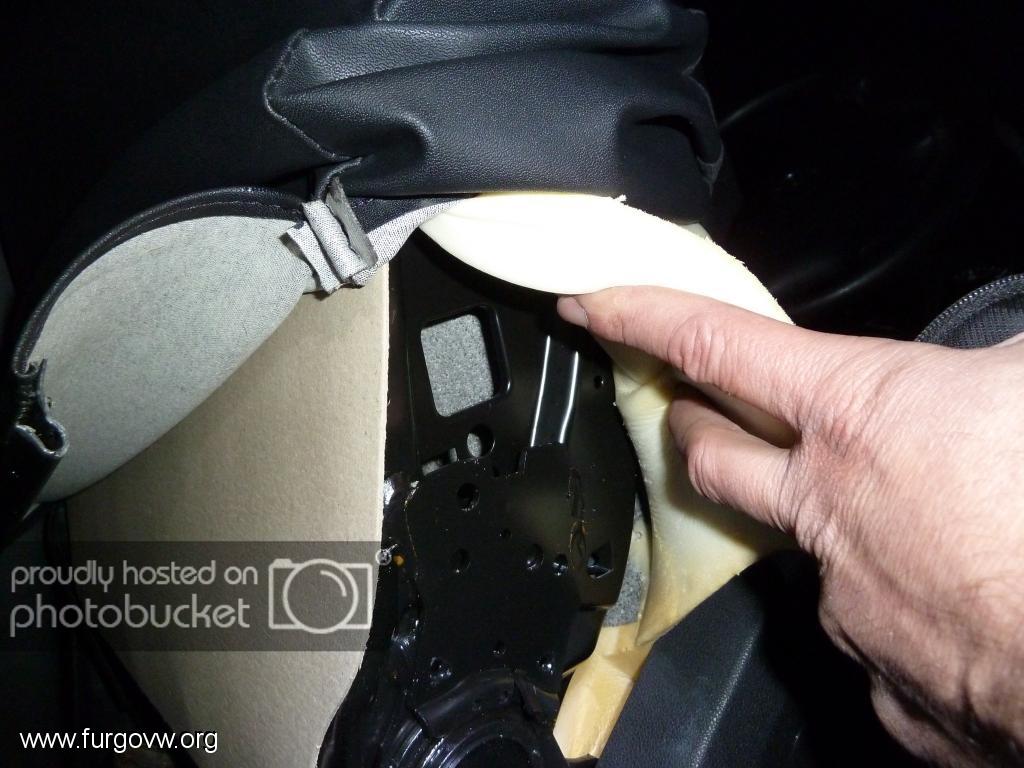

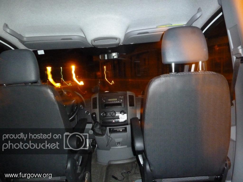

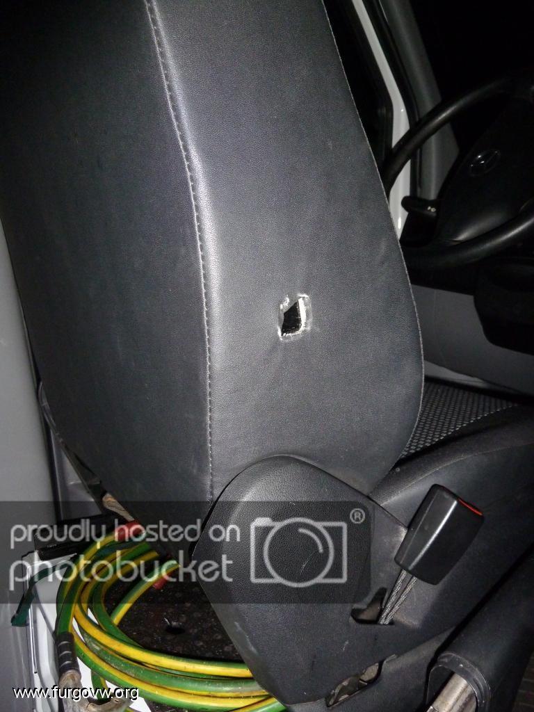

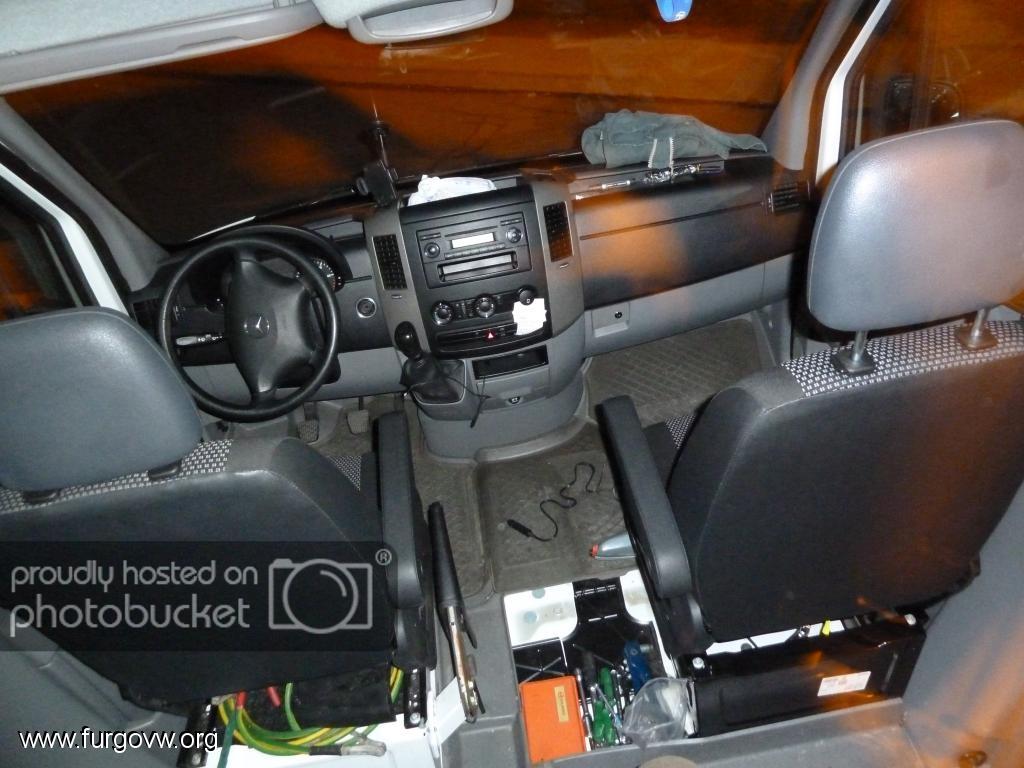

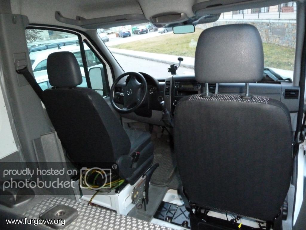

Colocando el asiento individual y los reposabrazos del copiloto y del conductor.
antes
despues...
reposabrzos
xicujoan

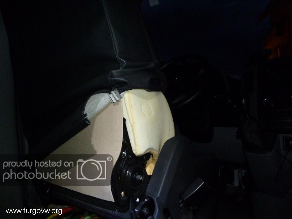

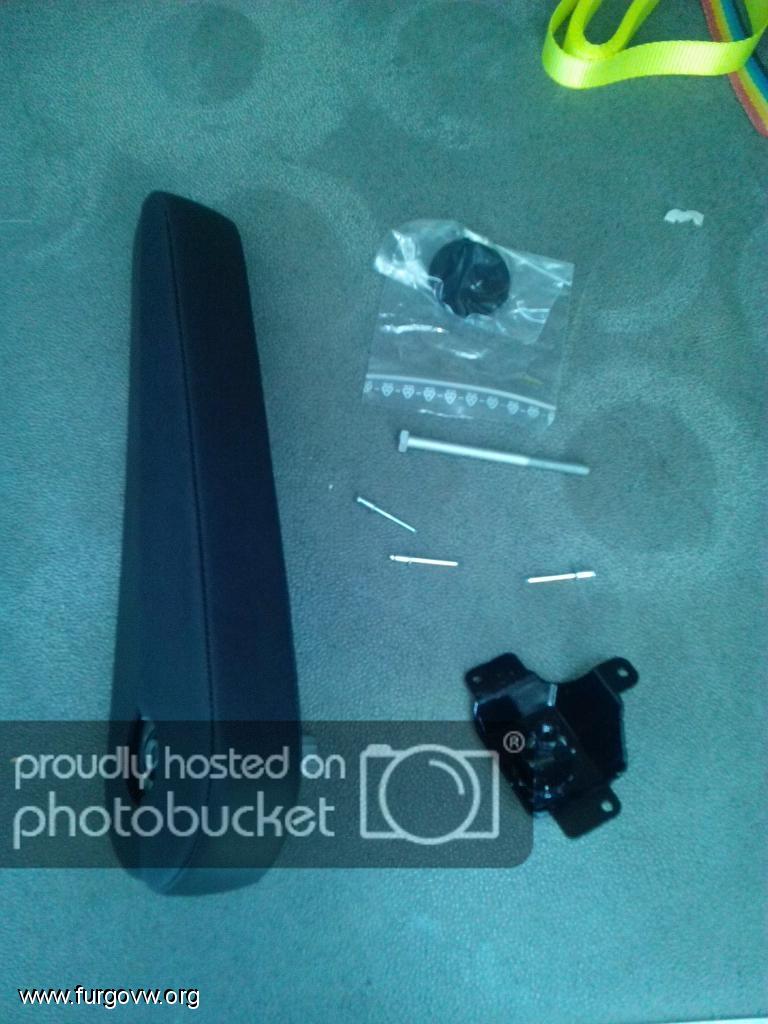

fotos del Proceso
el kit, trae hasta los remaches..
Abriendo el tapizado
Hueco donde va colocada i remachado el acople.
Agujero echo
Yeste es el resultado final

javi979
Mucho mejor así. Si me permites una idea, ten preparado el cabley los terminales para la conexión de la 2ª bateria para instalarlo cuando pongas las bases, y así no tienes que volverlas a desmontar,ya que la mejor entrada  para llegar a la bateria principal  es desde el hueco del asiento

Bayler
No sabia lo del kit para los reposabrazos, alguno sabe si esta preparado para ponerlo en el lado de la puerta.

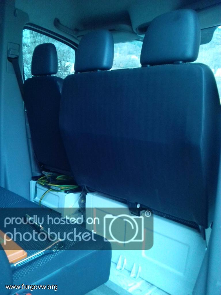

xicujoan, te pongo una foto de la mía con los asientos traseros dobles. La mía también es mixta.
Furgoman_u, del respaldo al cinturón delantero, hay unos 100 cms. Al portón trasero lo mido y los posteo por aquí.
