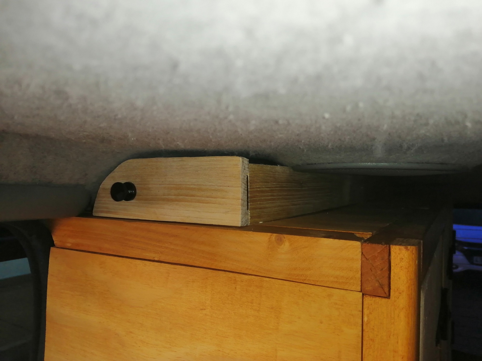

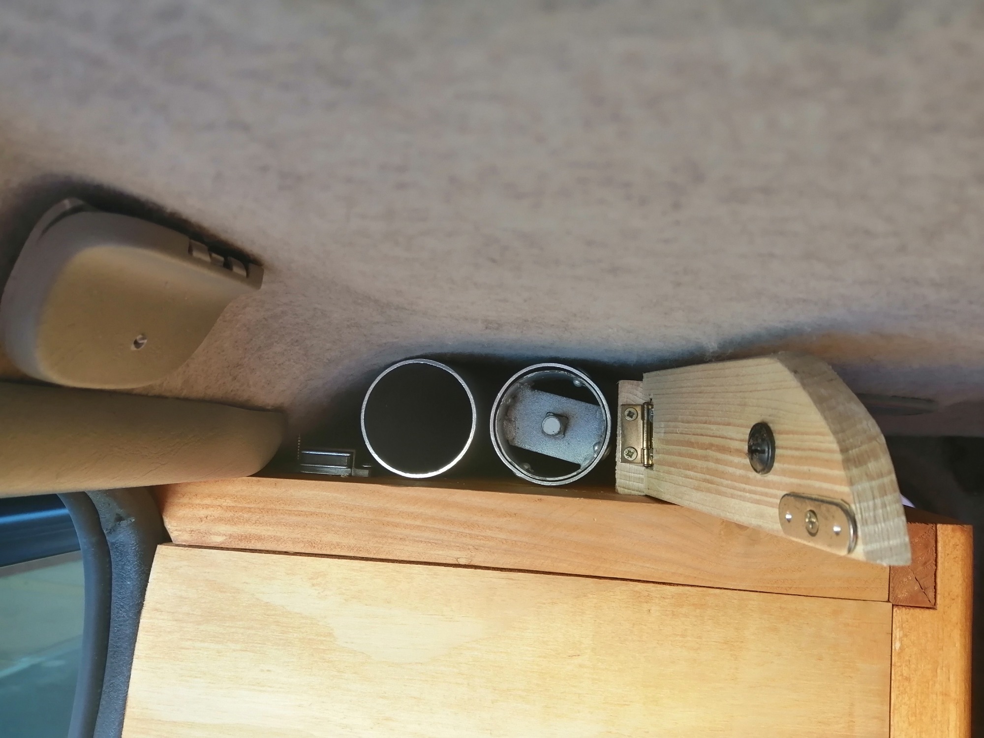

En la parte alta del mueble le hice un habitáculo para las patas de la mesa....

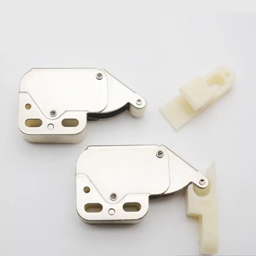

Cita de: Kiyo74 en Enero 23, 2022, 11:19:15 amEn la parte alta del mueble le hice un habitáculo para las patas de la mesa....
Buenas Kiyo74 , el escondite para las patas que has montado encima del mueble , se abre en sentido de la marcha?
si es así ,  pienso que seria  mejor meterle un cierre mas seguro que no  un imán , porque si pegas un frenazo , te pueden salir disparados como dos cohetes.
felicidades por  el trabajo que te has currado.
saludos y km  !!!
vaaaamos que nos vamoooos !!!
Ja fem tard!!
Kiyo74
Cita de: jalatinc en Enero 24, 2022, 10:26:48 amBuenas Kiyo74 , el escondite para las patas que has montado encima del mueble , se abre en sentido de la marcha?
saludos y km  !!!

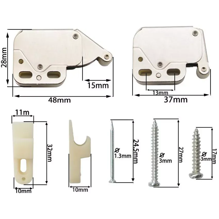

Así es, va en el sentido de la marcha. El imán es provisional. Había pensado en ese detalle. Muchas gracias por tu preocupación y por avisarme 😉
Este es el cierre que pondré...
https://es.aliexpress.com/i/33023212921.html
karpediem1977
Cita de: Kiyo74 en Enero 24, 2022, 15:17:59 pmAsí es, va en el sentido de la marcha. El imán es provisional. Había pensado en ese detalle. Muchas gracias por tu preocupación y por avisarme 😉
Igual con que añadas un pequeño cerrojito de esos que se ponen por dentro de las puertas, te aseguras que no abra. Discreto, barato y eficiente..

Kiyo74
Cita de: karpediem1977 en Enero 24, 2022, 15:21:43 pmIgual con que añadas un pequeño cerrojito de esos que se ponen por dentro de las puertas, te aseguras que no abra. Discreto, barato y eficiente..
No es mala idea, pero me gusta que se vea solo el tirador...
Además,  ese cierre no es caro...
Gracias por tu aportación 😉
jalatinc
ese cierre ... yo preguntaria en la ferreteria si se fian de que no abra  por un golpe des de dentro.
casi es mas seguro meterle una carltela plana collada al tirador , y que te sirva de cierre.
como si fuera la cerradura de un buzon.

Kiyo74
Cita de: jalatinc en Enero 24, 2022, 18:55:13 pmese cierre ... yo preguntaria en la ferreteria si se fian de que no abra  por un golpe des de dentro.
Ese cierre va bien. Lo he visto en muchas camper...
Pero lo que dices tampoco es mala idea...😉
Ves? Donde hay más de una cabeza...el éxito está garantizado...☺😂

Phoenixtoledo
saludos y km  !!!
He pensado lo mismo nada más ver la foto. Destino Final 33 1/3...... jajaja

Kiyo74
Febrero 05, 2022, 00:43:59 am #764 Ultima modificación: Febrero 05, 2022, 00:50:07 am por Kiyo74
Cita de: Phoenixtoledo en Enero 31, 2022, 13:56:38 pmHe pensado lo mismo nada más ver la foto. Destino Final 33 1/3...... jajaja
Tranquiiiíiiiilos......que ya he dicho que es provisional. Además, el cierre que enseñé ya está pedido en aliexpress....
Lo que no he dicho es que las patas entran apretadas con el techo, y aún con la puertecita abierta dudo que salgan disparadas, es más, cuesta sacarlas....
