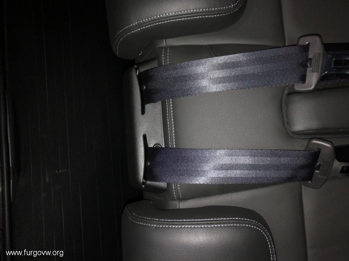

Respecto a la carta certificada que está llegando la OT del defecto del cinturón, yo por llevar varios dias a gente en la tercera fila, lo pude detectar y lo tengo solucionado desde este verano pasado.... ahora bién.... andar al loro todos porque las puertas correderas bienen algo flojas y se acaban cayendo un poco, provocando un ruido y una vibración odiosa....

A mí la carta ya me llegó en octubre y fue todo bien. Os voy a poner los defectos que he encontrado en estos 6 meses y 5100km que llevo:
- Goma del maletero, la que evita que entre agua, rajada en la parte de abajo. Me la cambiaron.
- Carcasa del piloto trasero izquierdo suelto, era una grapa donde iba la carcasa. También me lo arreglaron
- Embellecedor del escalón de acceso a la parte trasera suelto. Al parecer, otra grapa rota... Si os pasa, el número de la pieza va en la parte de abajo, y es diferente a la que les sale a ellos. He ido dos veces y las dos habian pedido una pieza errónea.
- El Start/Stop muchas veces me da fallo. Cuando piso el embrague, me arranca pero automáticamente apaga el motor. Sale un mensaje que pone "desembragar". Al volver a pisar el embrague ya arranca. No me supieron decir nada en el concesionario, salvo que estuviese atento y si seguía así fuese.
- Al principio la 3ª me rascaba, pero ahora va algo mejor.

Hola Vanydog,
Me acaba de llegar la carta por lo de los cinturones de la tercera fila.
Sabrías decirnos en qué consiste la reparación / comprobación y si tardan mucho en realizarla (hay que dejar la furgoneta) o se trata de algo rápido.
EDITO: Llamé al concesionario y los del taller han tenido que pedir dos grapas para llevar a cabo esta orden de reparación (aparecían como repuestos a pedir al consultar la ficha del coche) y que ya me llamarán. Comentan que es la primera vez que les llega a ellos este aviso y que "por ahora no saben lo que hay que hacerle al sillón, si hay que sacarlo o desmontar la tapicería para llegar a los cinturones". Así que si alguno sabe algo más concreto agradecería la aportación, porque acojona un poco dejarlo en sus manos si no tienen mucha idea.

Vanydog
Pues cuando la llevé yo, también me solucionaron el ruído que hacía la puerta corredera y estubo un par de horas en el taller....
Me corrigieron la unión de plástico que está donde se recoge el cinturón que es donde se enganchaba (son dos piezas de plástico con un par de tornillos) y también me tuvieron que pedir el anclaje del cinto porque se soltaba..... Eso me lo montaron en media hora otro día.

Cita de: Vanydog en Febrero 14, 2019, 19:25:22 pm
Te refieres a estas piezas que quedan a la
vista o desmontan algo de la tapicería del sillón?
jjariodp
A mi me tardaron poco más de media hora, pero tampoco me especificaron mucho en qué consistía el problema...
Vanydog
La foto que has puesto es de los cintos izquierdo y central, yo el problema lo tenia en el derecho!

Cita de: Vanydog en Febrero 15, 2019, 12:53:28 pm
Efectivamente, del otro lado hay una pieza similar pra un solo cinturon, pero entiendo entonces que son estas las piezas que cambian.
A mi en principio me han pedido las dos, la del cinto de la izquierda y esta doble para el central y derecho.
