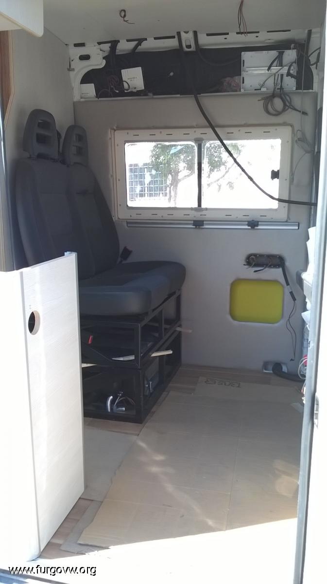

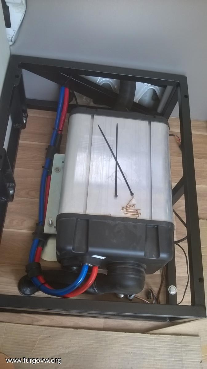

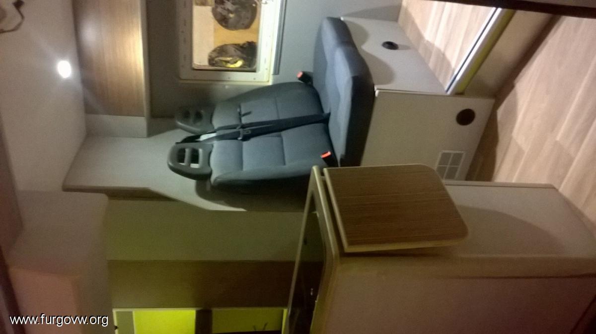

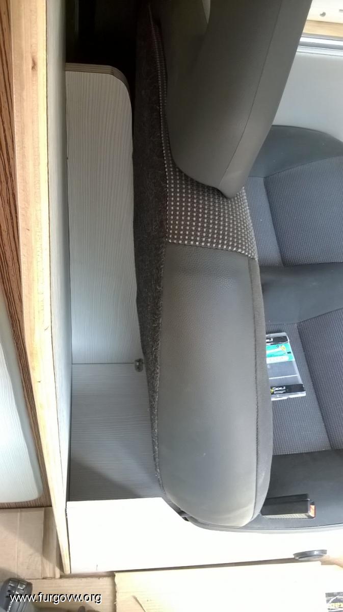

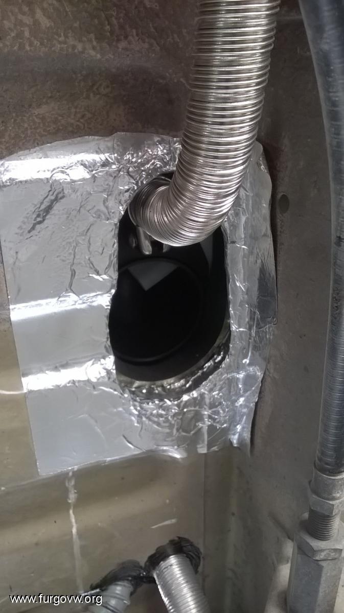

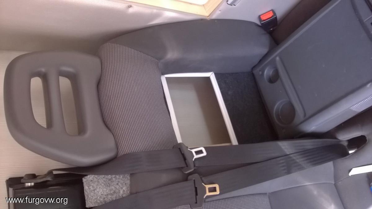

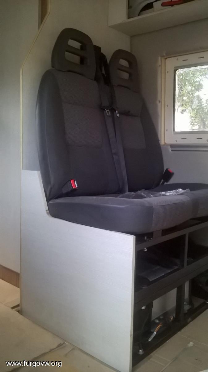

El acceso a la Dual Top es desmontando el panel delantero del asiento (en un futuro tendrá dos cajones) y el lateral, es muy simple y con solo 5 tornillos ya esta, espero no tener que hacerlo muy a menudo.
Y respecto al hueco del asiento he aprovechado el porta documentos y he abierto un hueco para aprovechar el espacio entre asiento y pared del baño, todo debidamente aislado de la zona de cinturones para que no interfiera en su buen funcionamiento (en la foto del hueco con acceso lateral te puedes hacer una idea del hueco que se aprovecha)
siento lo de las fotos giradas, pero no hay manera  ???

Gracias por la rapidez. Genial lo de tener esas ideas para aprovechar el espacio.

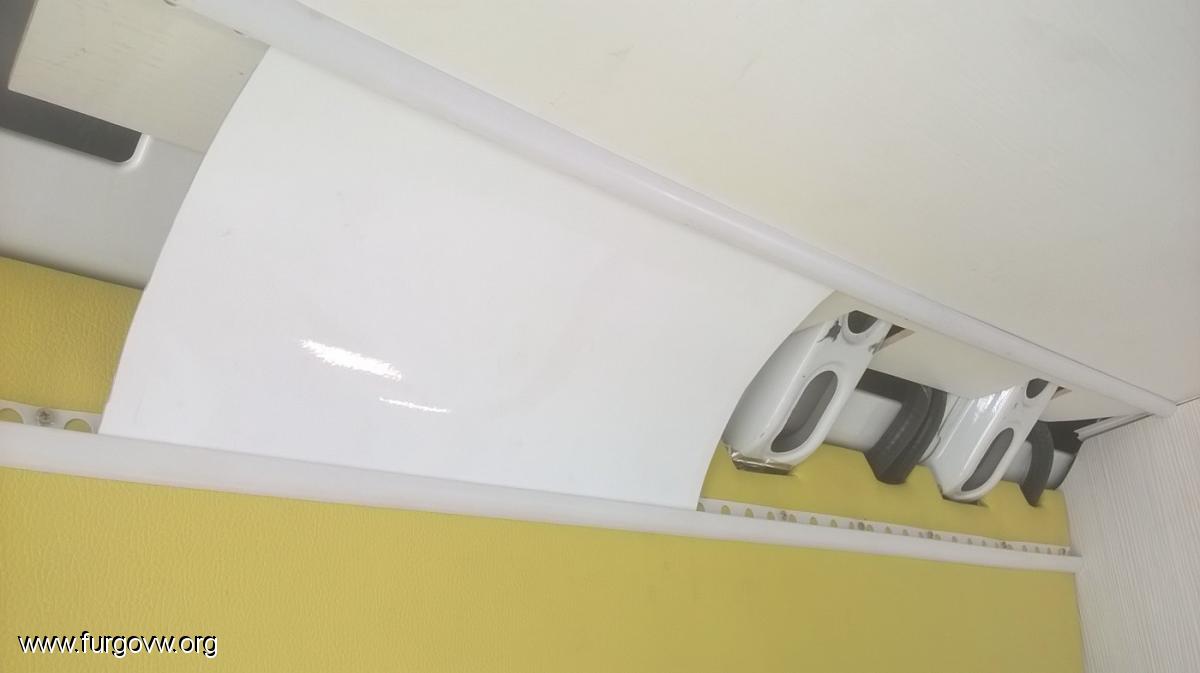

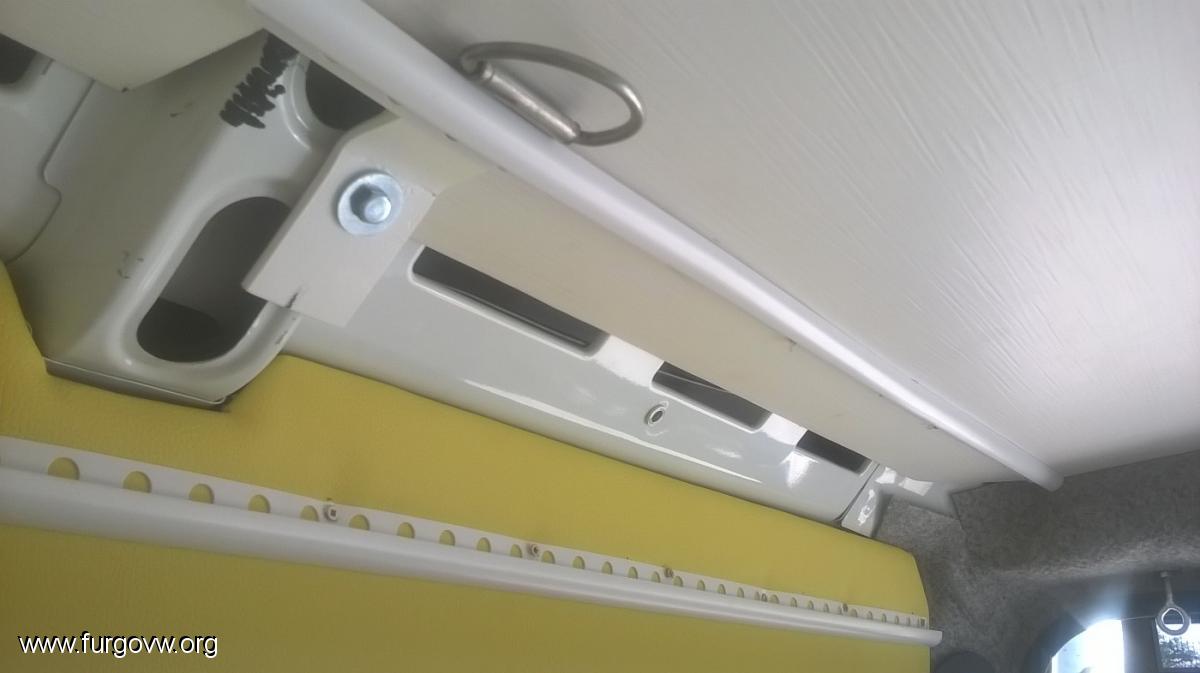

Una pregunta que es un donde has comprado los listones de Pvc para sujetar el panel de las vigas entre lateral y techo.
delsur
Enero 27, 2017, 07:57:08 am #33 Ultima modificación: Enero 27, 2017, 08:06:18 am por delsur
Cita de: Jcecilia en Enero 27, 2017, 01:21:05 am
http://www.furgovw.org/galeria/fotos/delsur/wp_20160919_13_06_30_pro0.jpg
Son los esquineros que se ponen en los azulejos, hay de plástico, aluminio y de varios colores y formas, los encuentras en cualquier almacén de materiales para construcción o en los centros de bricolaje, en el baño cubrí  con una tira de aluminio y  sellé con polimero y en la zona de la litera esta cubierto con moqueta de 0,5  bastante gruesa y que se adapta muy bien a la forma, ademas de muy fácil desmontaje y así tener un buen acceso a la viga (para registro del cableado o futuros apaños)

Una forma genial de salvar las vigas de arriba, posiblemente la tome prestada... .malabares

Gracias, muy buena idea los esquineros de azulejos, te copio para mejorar mis remates en el interior de los armarios y vigas del techo.

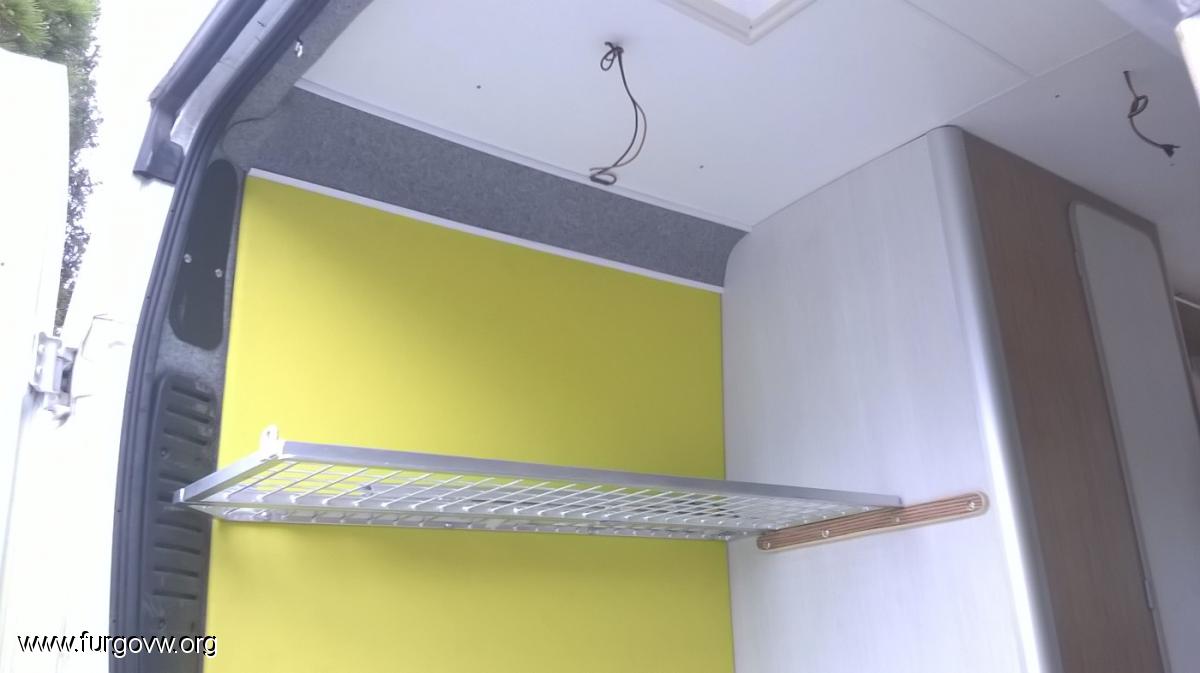

Como ideas te aporto algo que yo estoy en ello.
- La mesa del comedor, haría un sistema que se recogiera rápidamente y no ocupara, y así cuando te apeteciera ganar espacio en comedor. Yo lo voy a poner en la pared del mismo comedor por medio de unas guías.

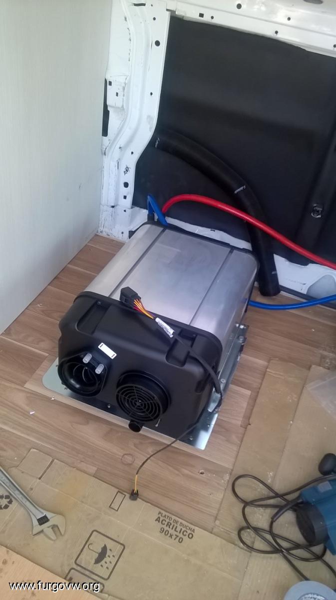

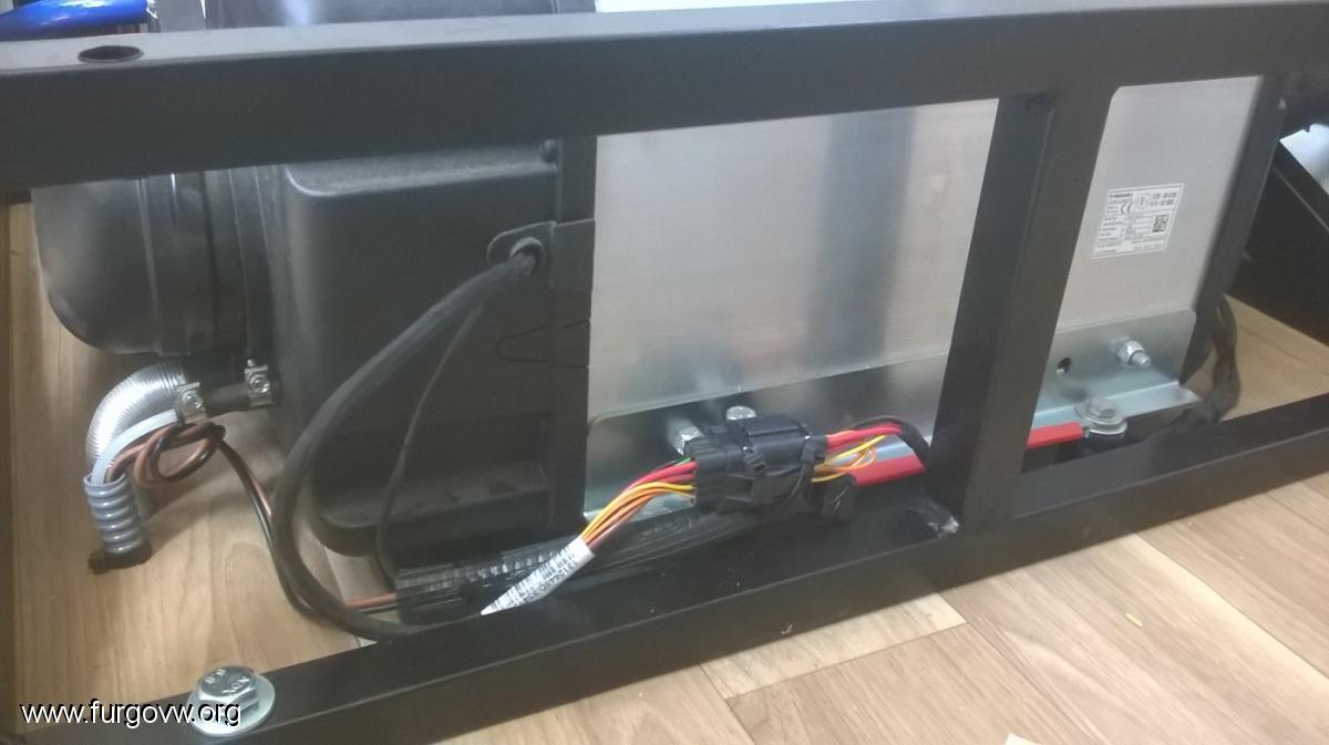

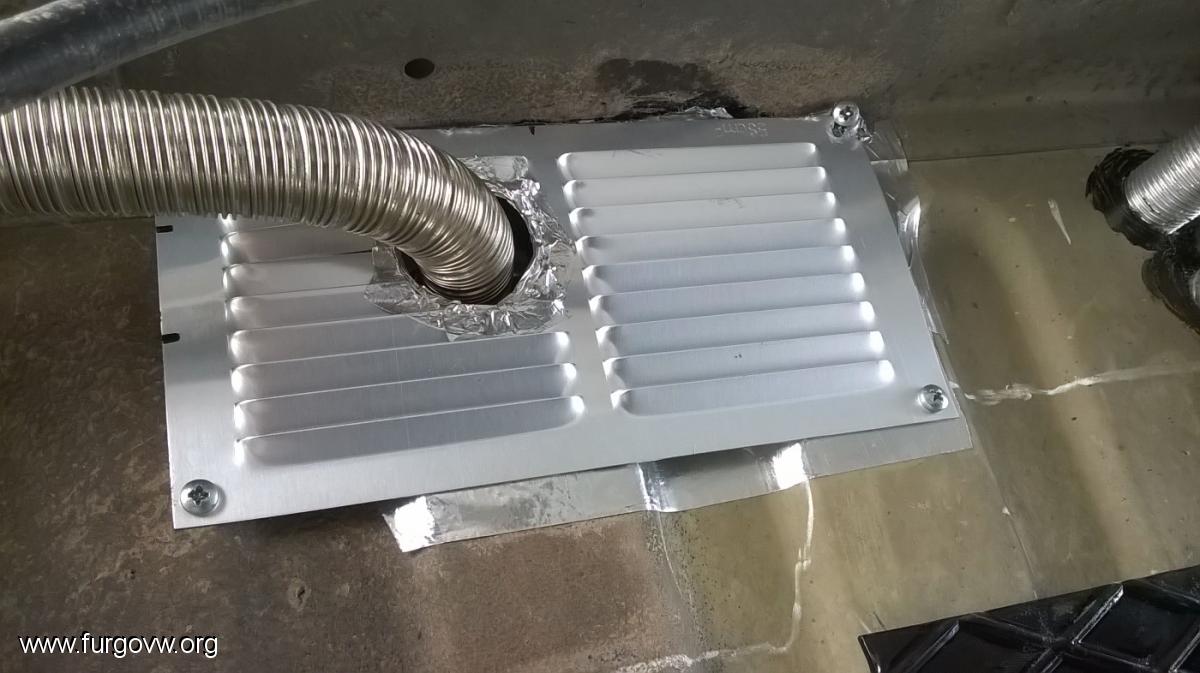

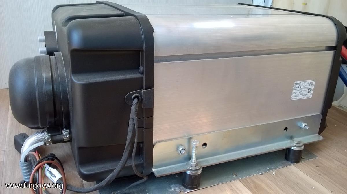

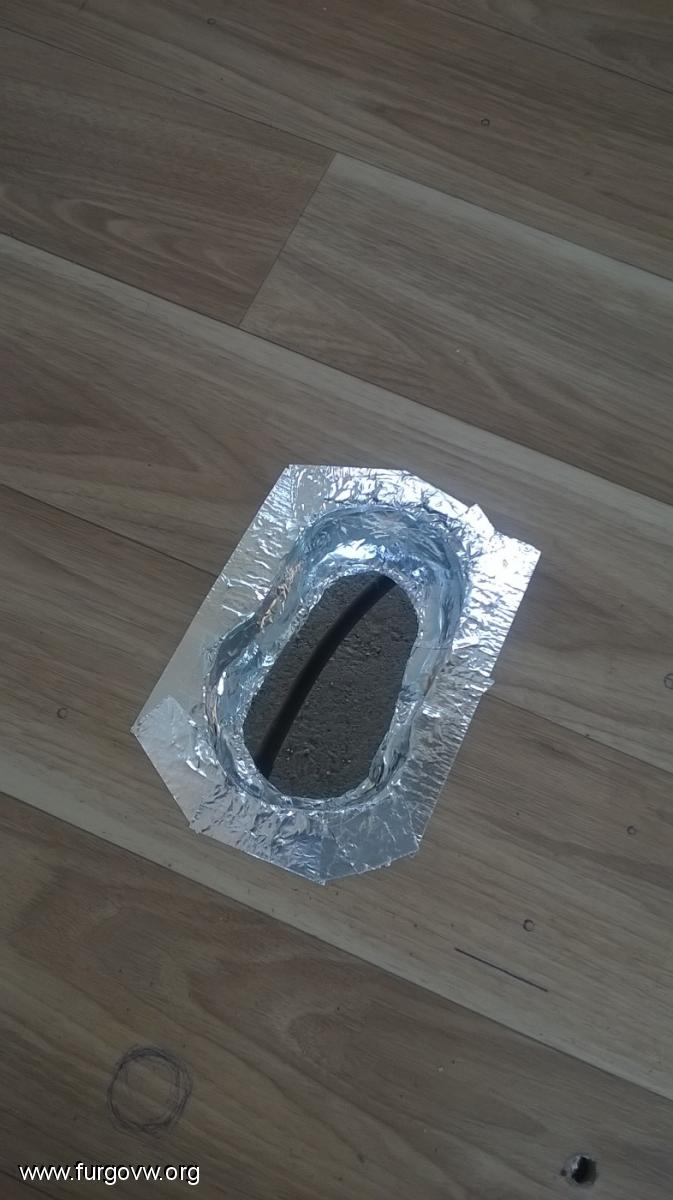

Esta fotos son para JUANGUA, que no se como hacerlo por privado ???, así que no es para crear debate sobre la FASP (que para eso hay hilos específicos) yo lo hice así, pero no quiere decir que sea lo mas acertado.
Espero que te ayuden las imágenes para hacerte una idea de como resolví la instalación de la Dual.

La mesa se desmonta en 5 segundos y la guardo en el baño, pues las sillitas de los peques (1y5 años) son muy voluminosas y la mesa queda muy justa, aunque creo que es un poco grande (mejor que sobre, que siempre se puede cortar) aunque estaré atento a la solución que comentas.

Ya tengo a quien atiborrar a preguntas con la instalación de la DT, que lo tienes recientico!!  ;D
La placa que le pones en la base la has hecho tu o es la del kit de webasto? Y los tornillos de anclaje, los de los silent blocks no son pasantes hasta la chapa del suelo? es que no me ha parecido verlos en las fotos que has echado por debajo de la furgo...
Estoy deseando ponerme con el asiento y la dt, porque me trae de cabeza la de agujeros que no tienen que caer en vigas o travesaños del chasis, espero que me "cuadre" el puzzle y no tenga que trastocar mucho la distribución...
