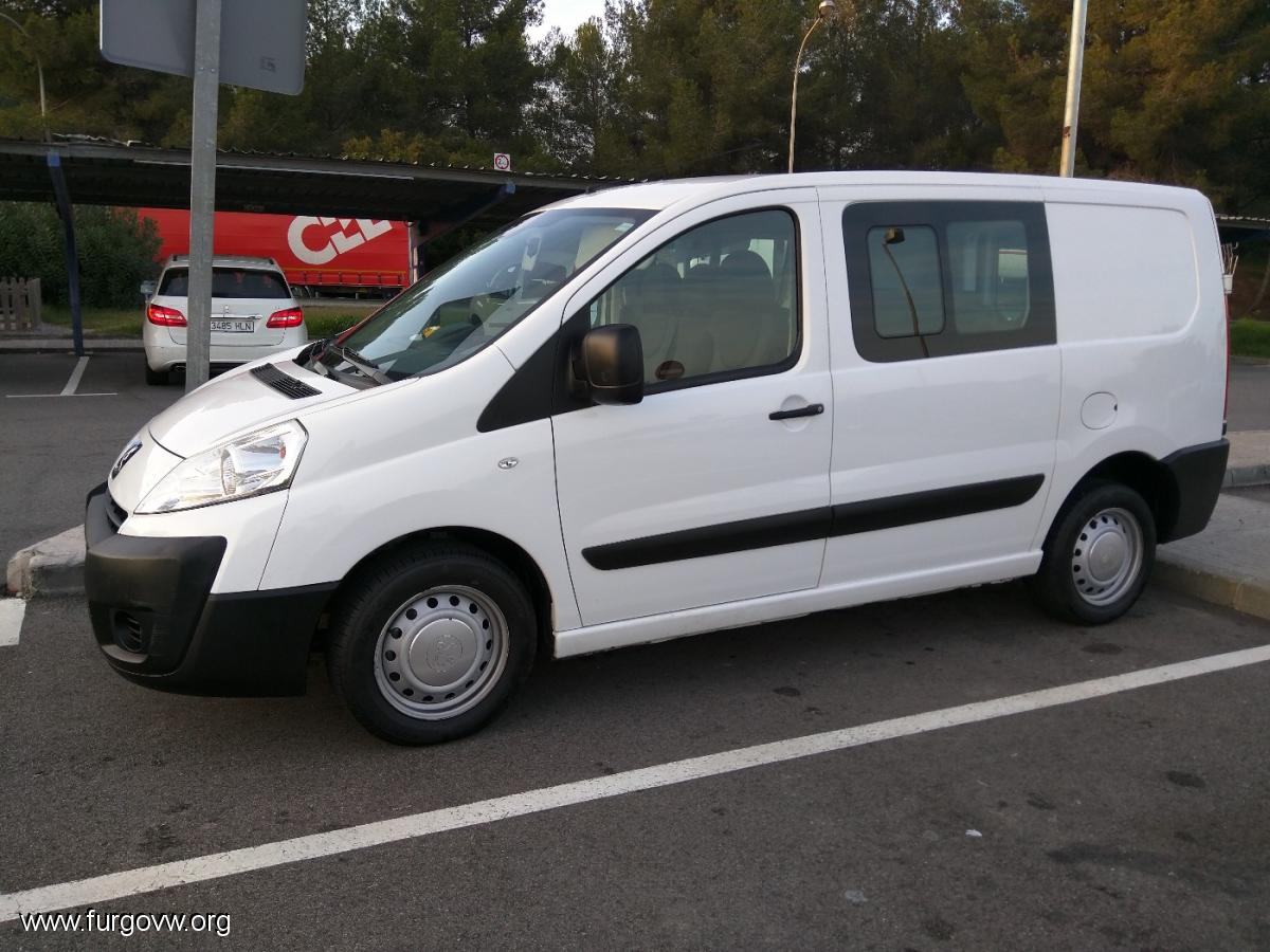

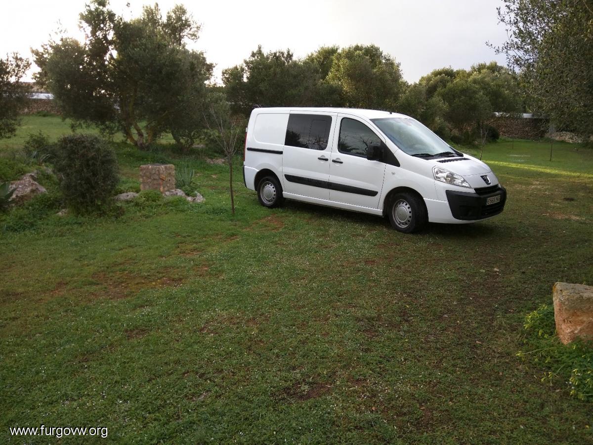

Hola a tod@s, despues de vender mi Citroen Berlingo, di el paso a algo mas grande, y viendo el precio desorbitado de las Transporter, opte por una del grupo PSA, habia puesto limite de presupuesto y maximo maximo 100000km... Asi que me puse a buscar, llamar... hasta que di con esta. Encajaba en las caracteristicas que queria, 5-6 plazas, chapa en el maletero, los km y control de velocidad, ademas solo tenia 3 años, asi que fui a verla, y a la semana siguiente, a por ella!
Cuando decidi hacer el cambio, tenia claro las ideas de como camperizarla. Armario alto en el maletero y poder tener cama de 1,20m. Instalacion de segunda bateria, deposito de agua con toma de ducha trasera, enchufes varios (USB y 12v) y posiblemente inversor... Aislar furgo, y poner suelo de madera.
Aqui os la presento el dia de la compra:
Lo primero que hice al llegar a casa fue tintar cristales. Aun no le he podido sacar una sesion de fotos... Pronto llegara!   .fotografo

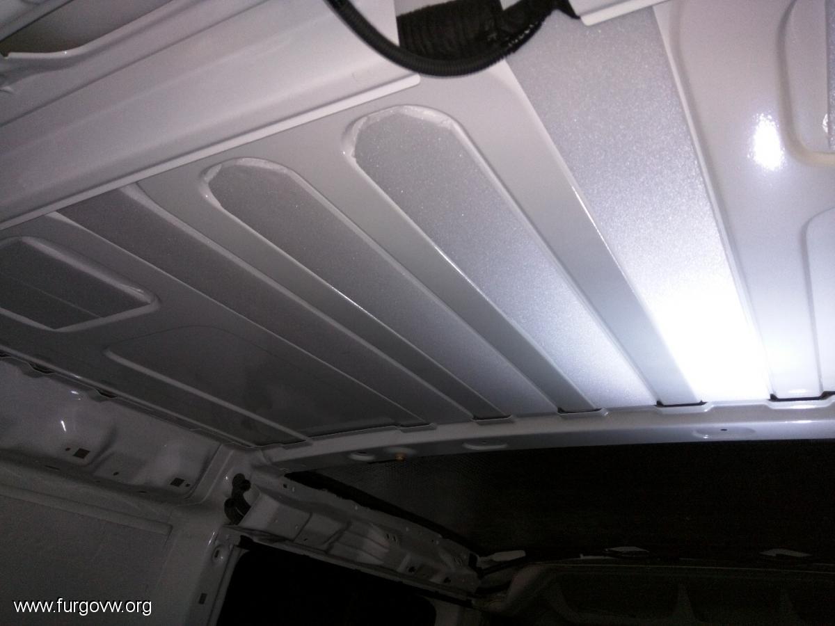

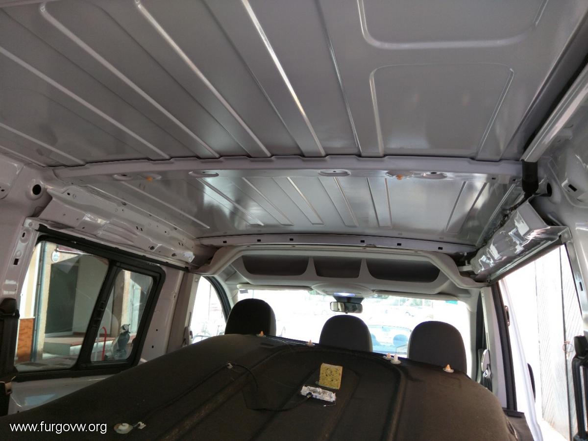

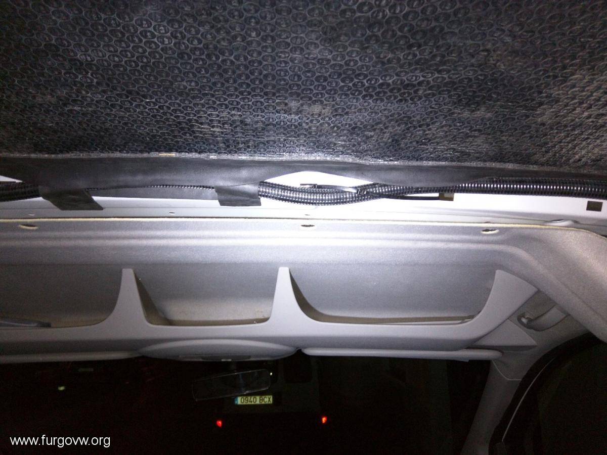

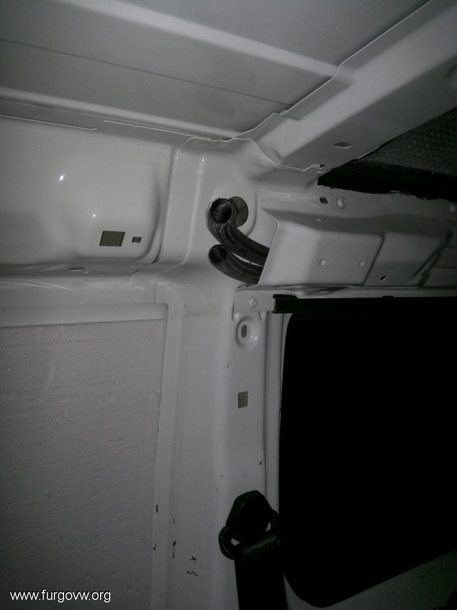

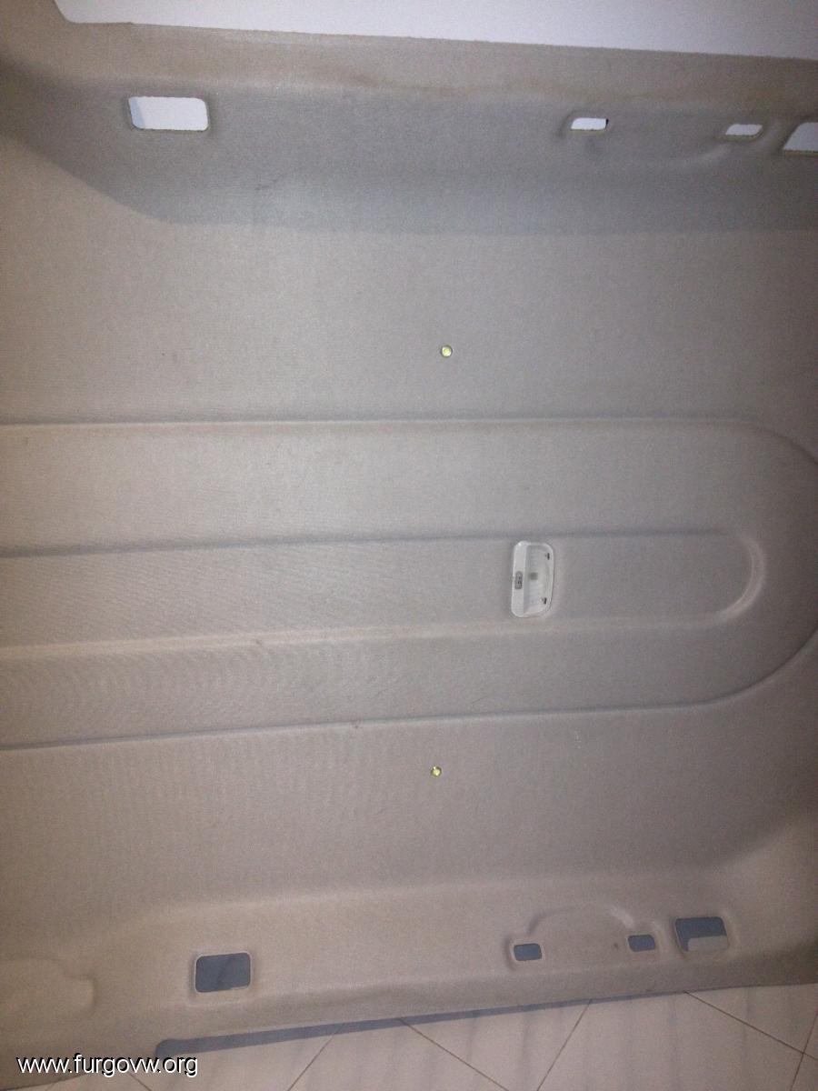

La primera lluvia que recibio ya tuve problemas, me entraba agua por la antena, asi que ya tenia excusa para desmontar techo. En la parte delantera solo puse porespan de 3mm prensado a 25kg (equivalente a 1cm +-) y en toda la parte trasera, primero alisé el techo con el mismo poresespan.

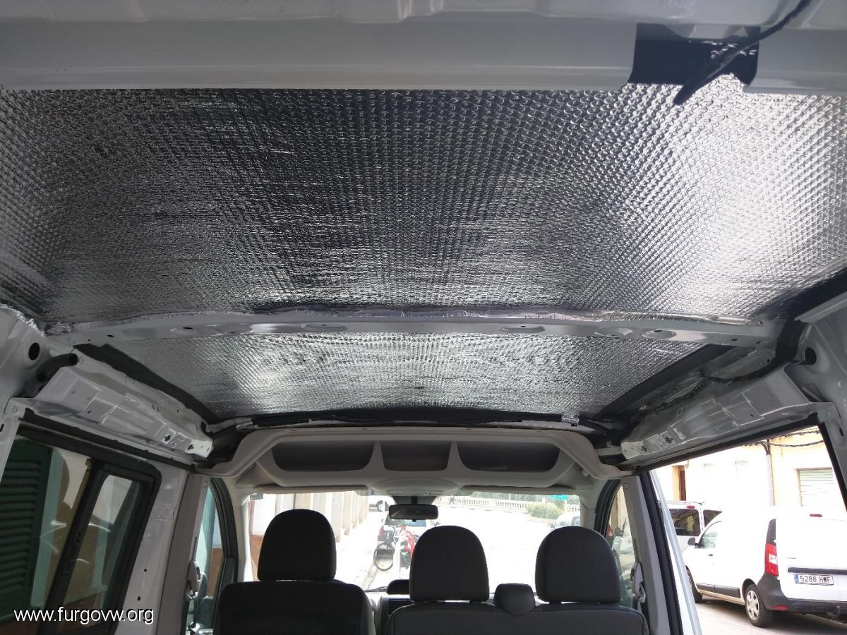

Luego puse aislante reflectivo de 3 capas, alumino/burbujas asilantes/aluminio, mide 5mm de grosor y me hablaron muy bien de el. Esta todo pegado con Sikaflex, y los bordes pegados con cinta de aluminio y cinta de armaflex y pase un par de tubos para posibles cables.

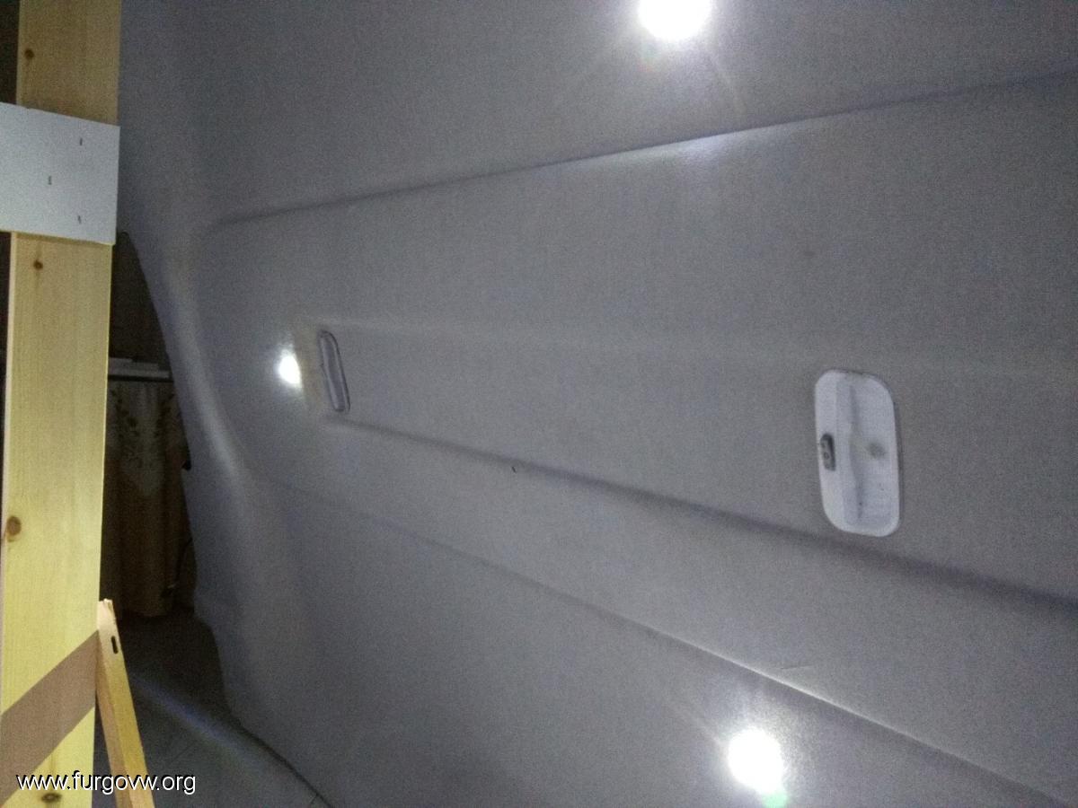

Al tener el techo desmontado aproveche para poner unas cuantas luces de led extras... Tuve una montada en la berlingo y me gusto mucho, asi que, 3 mas para esta... Hice una pequeña instalacion en el techo y ya pasare cable para alimentar. (si os fijais bien, se ven 3 puntitos amarillos jejej)  .loco2
Tocaba probar antes de montar de nuevo.  :roll:
Voilà! Funcionó!

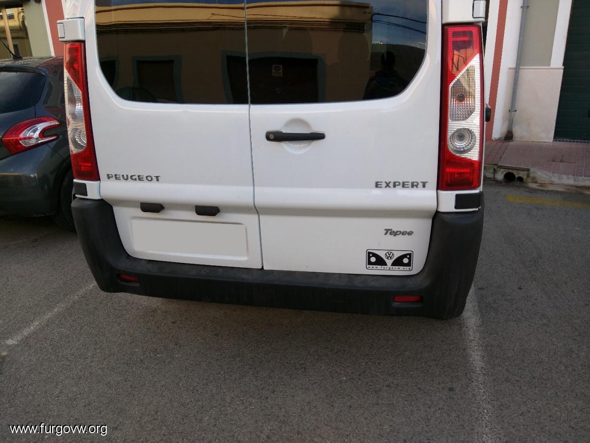

Los dos siguientes pasos fueron, poner la pegatina de la ultima compra conjunta!  .sombrero

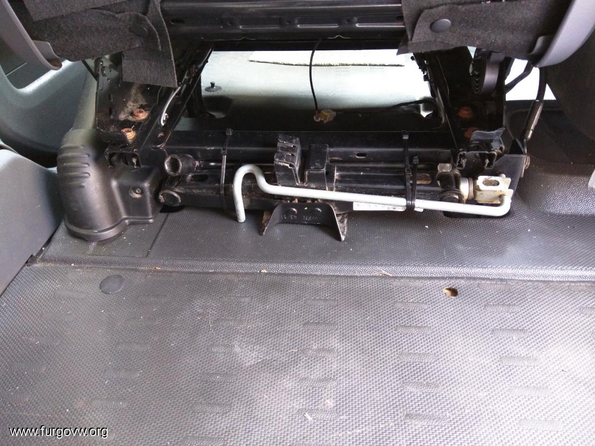

Y visto aqui en el foro, poner el elevador detras del asiento del copiloto, asi dejamos espacio para cuando llegue el armario alto del maletero...
Tengo el suelo desmontado en fase de limpiar mucha mierda, aislar y poner maderas... Proximamente, fotos!  .palmas

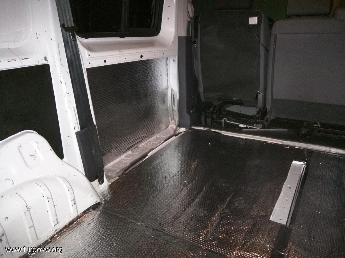

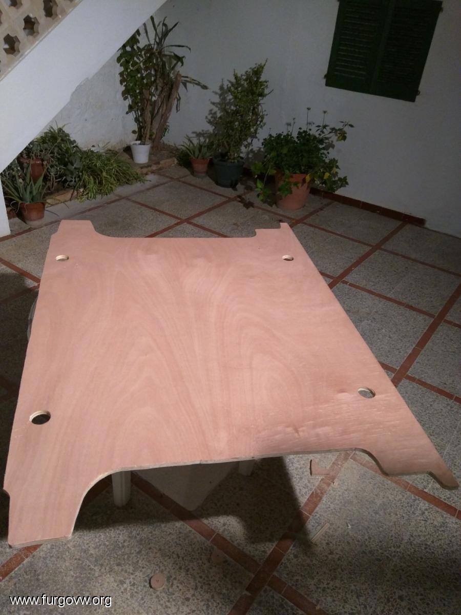

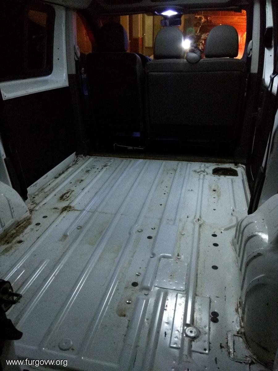

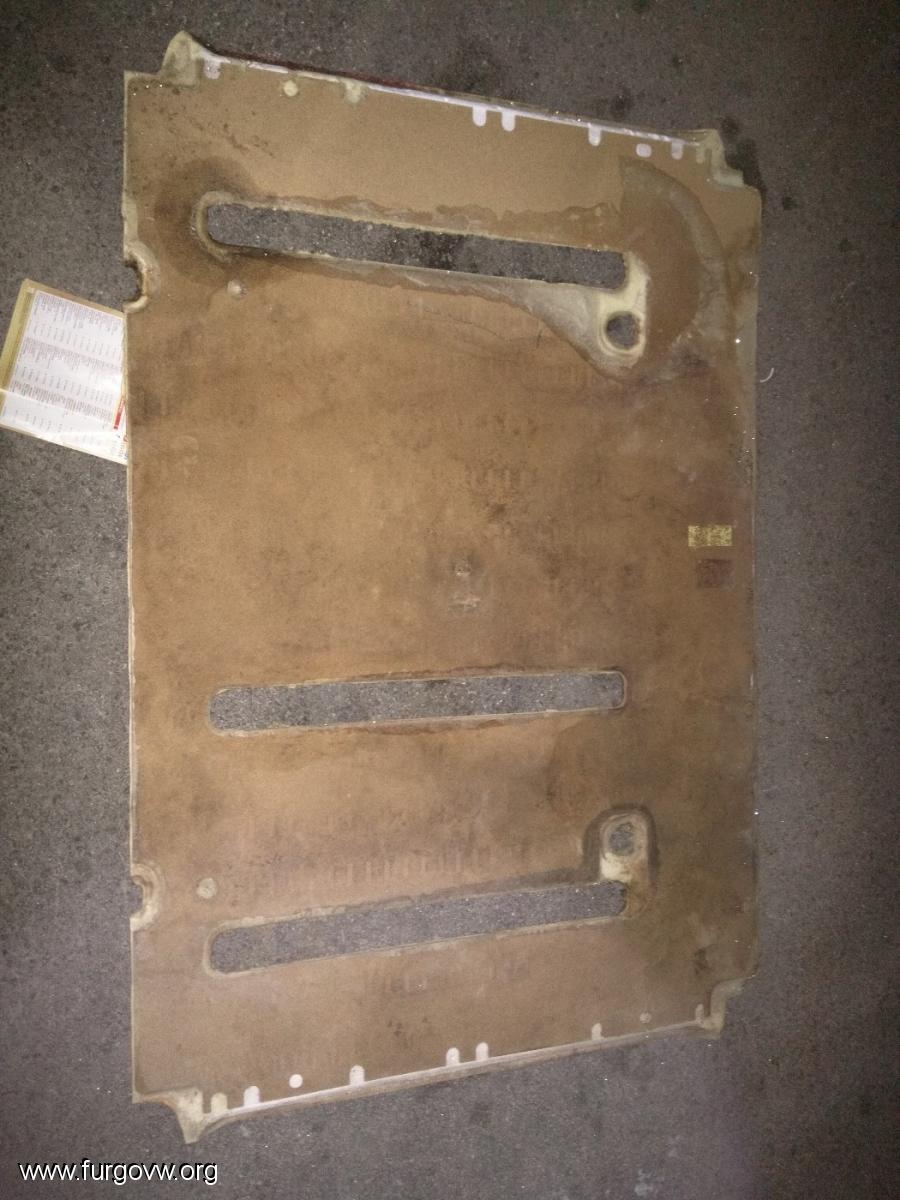

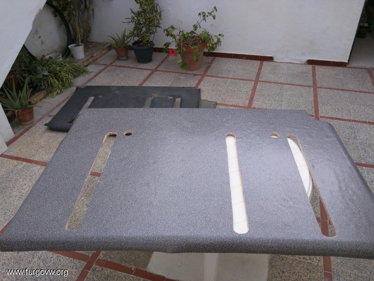

Hago una introduccion al suelo... Quite la goma, y la espuma de debajo... Estaba hecha una mierda, humeda y con suciedad debajo, hasta el suelo se notaba mojado, asi que quitarlo ha sido una salvacion!

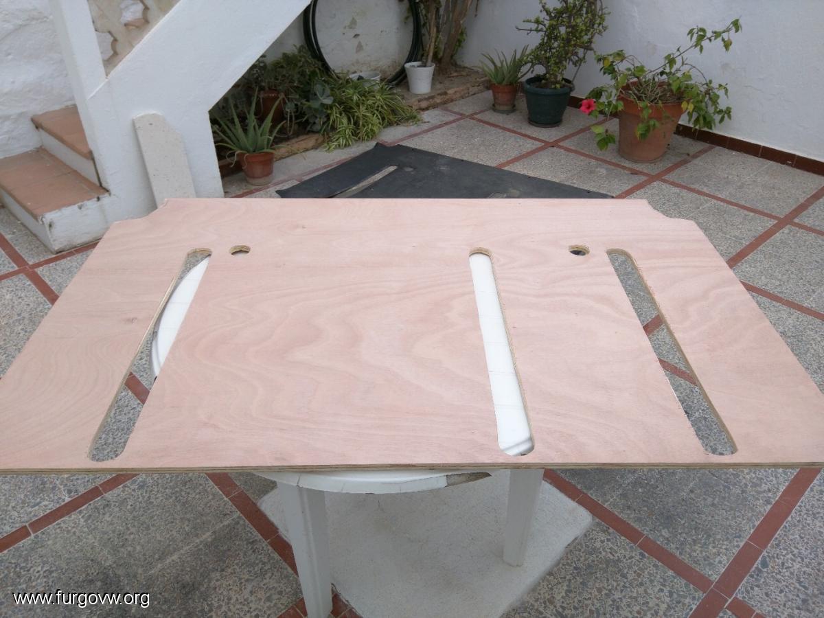

Despues de marcar con la goma como plantilla las maderas, me puse a cortar y agujerear... (solo tengo foto de un trozo, lo hago en dos partes sino sera imposible poner)
Y despues toca retocar de todos lados, probar, retocar, probar, retocar... .loco2
Proximamente... + .fotografo

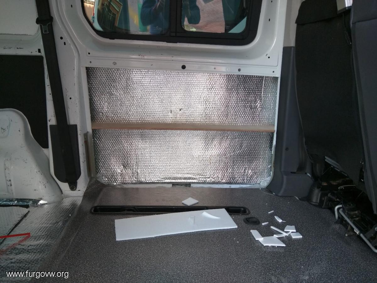

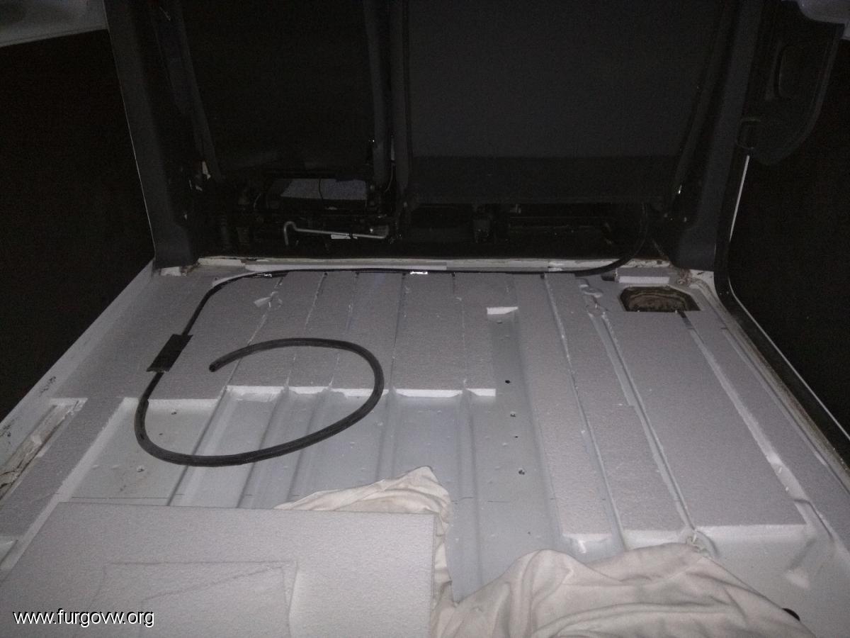

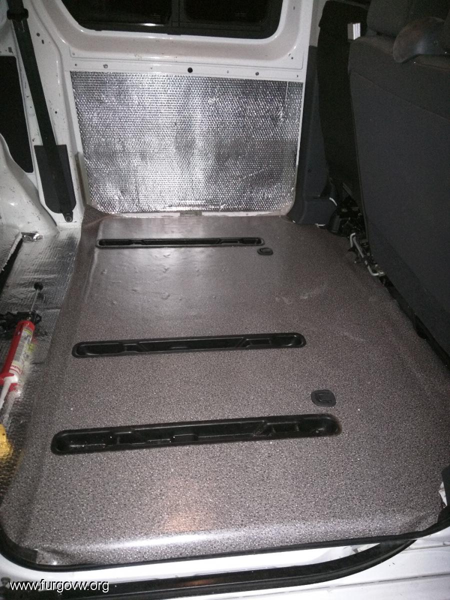

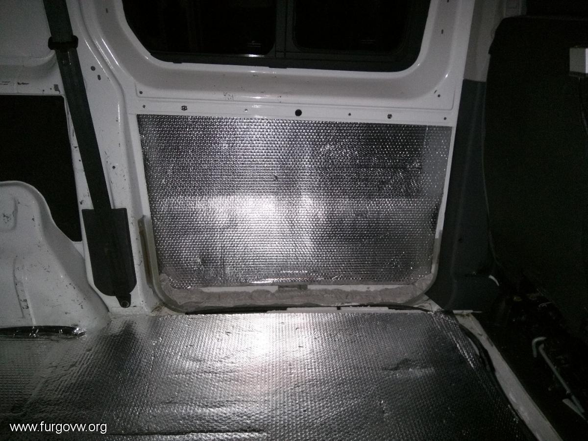

Aqui seguimos liados con aislar el suelo y cortar maderas...  .malabares
Estoy poniendo porespan de 2cm para nivelar un poco el suelo y sacar la altura necesaria para las guias, encima va reflexivo de 3 capas y madera laminada de 15mm, asi me saca los 4cm necesarios
Seguimos cortando y ya he probado de poner una parte de vinilo...

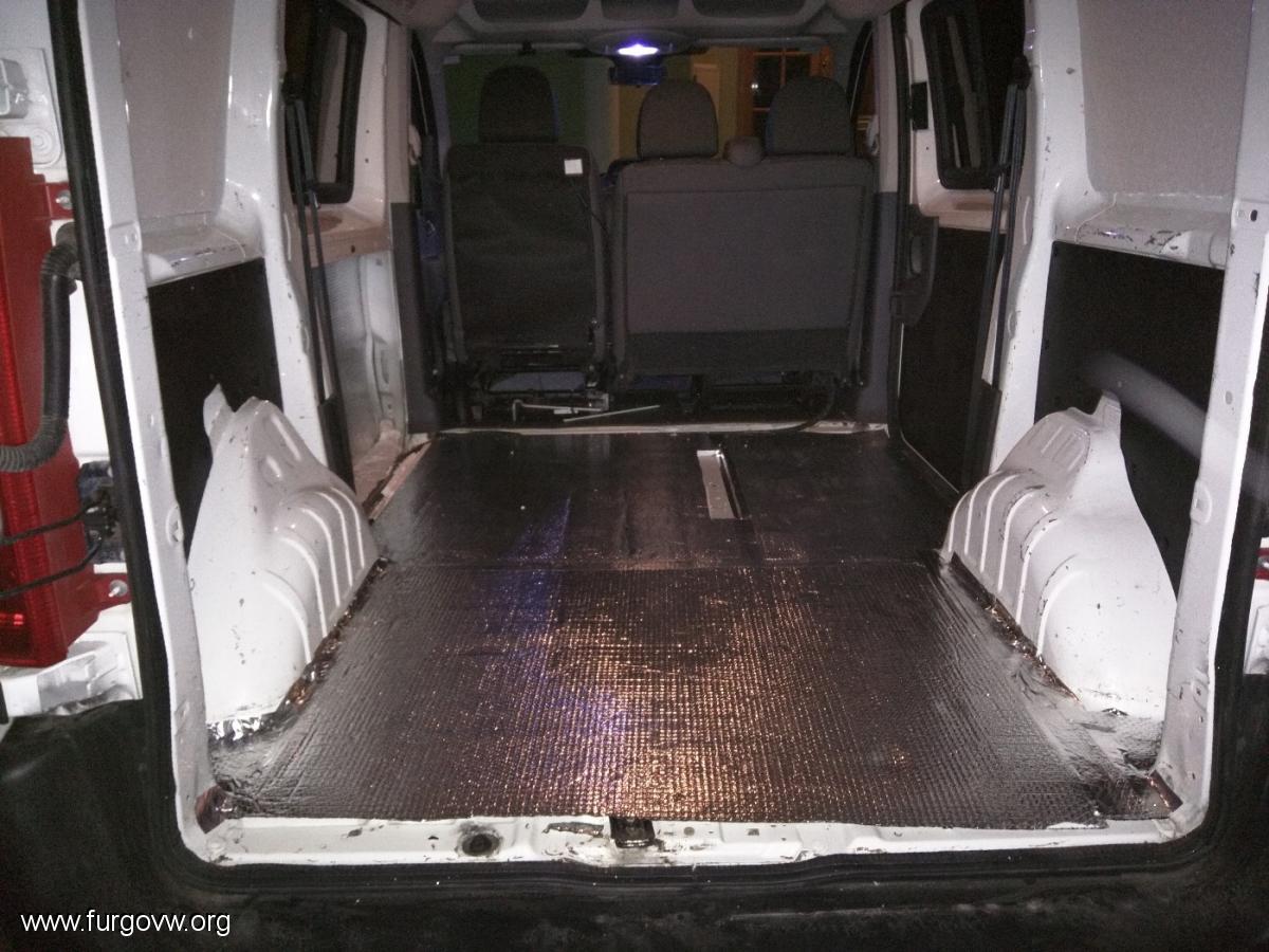

seguimos... Suelo aislado, iniciamos un armario en el panelado lateral y madera delantera plantada.

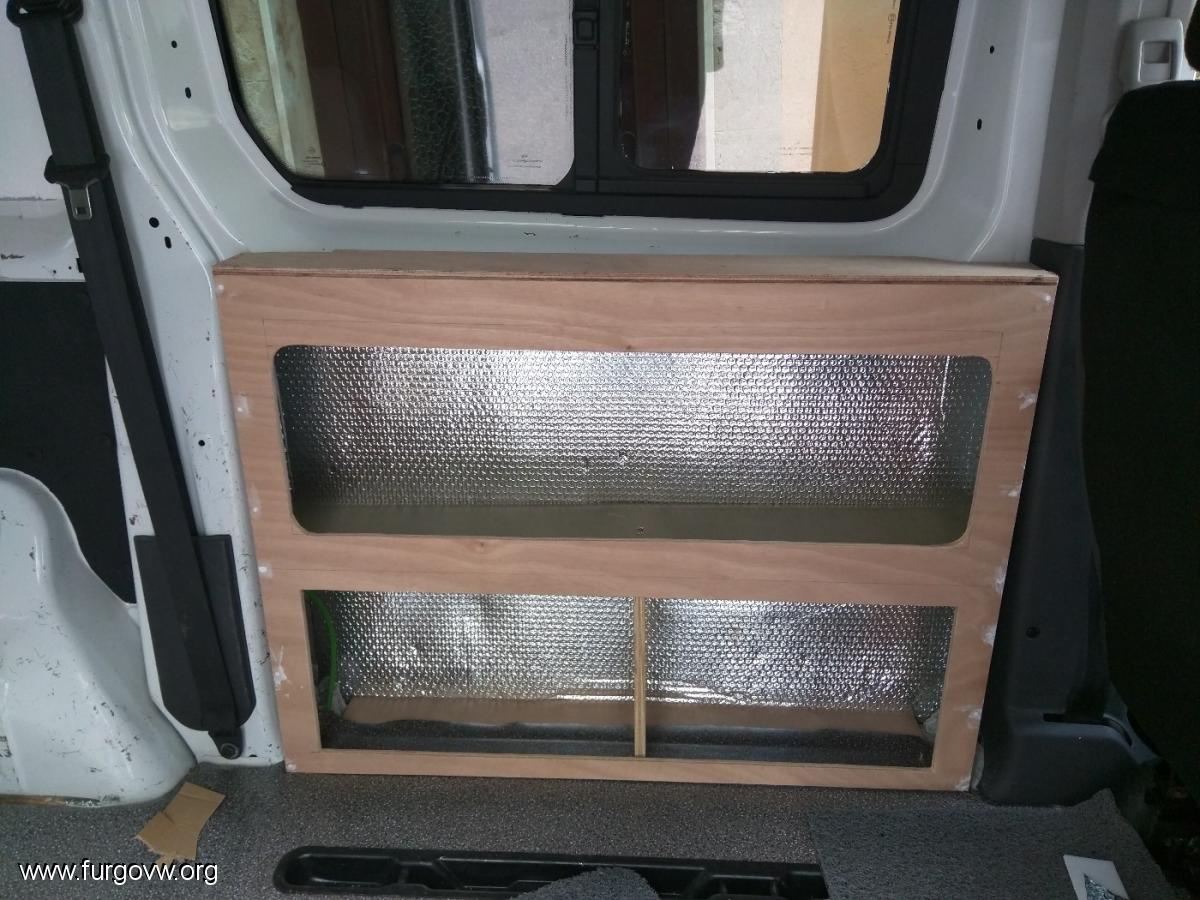

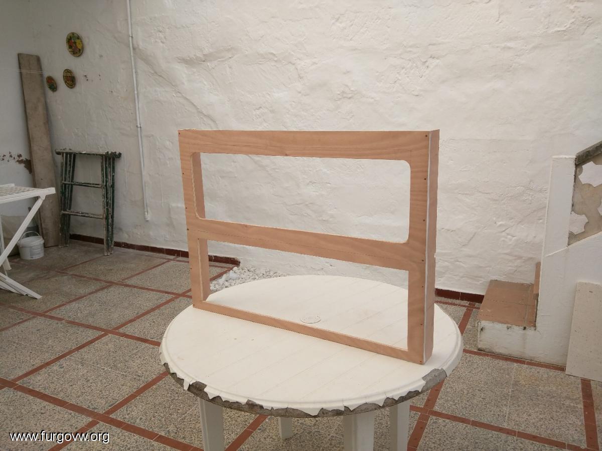

Seguimos! despues de terminar el suelo al completo, seguí con el armario lateral, a falta de poner algo en el fondo y unas cortinitas... Aqui lo tenemos!  :roll:

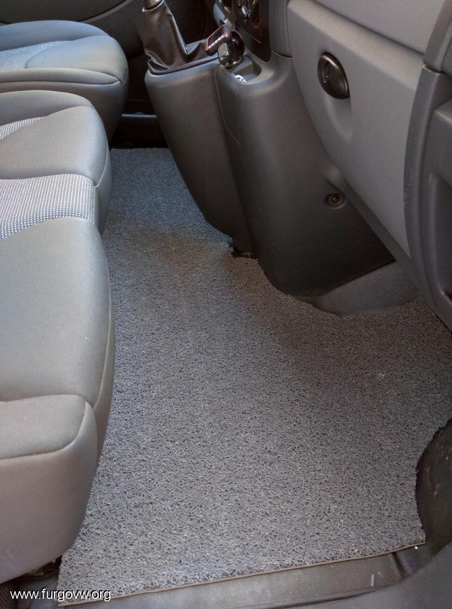

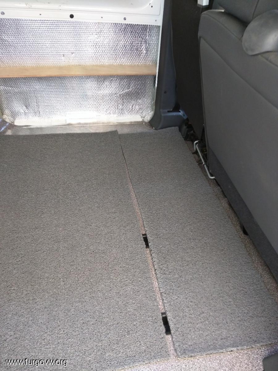

Despues me fabrique una alfombrilla blandita y antideslizante, ya que el precio del kit de alfombras no es barato, decidi hacerme estas ya que me gusto este tipo de "moqueta de goma".

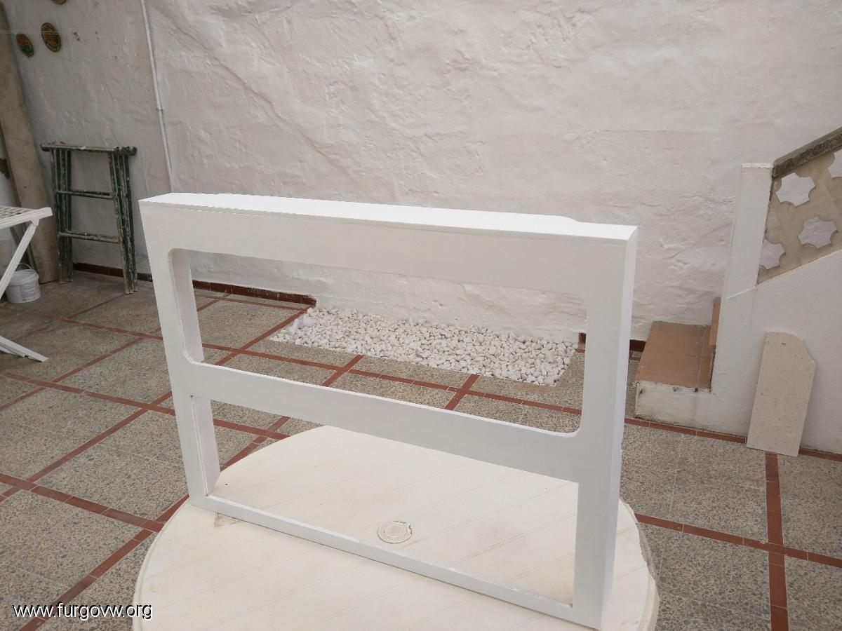

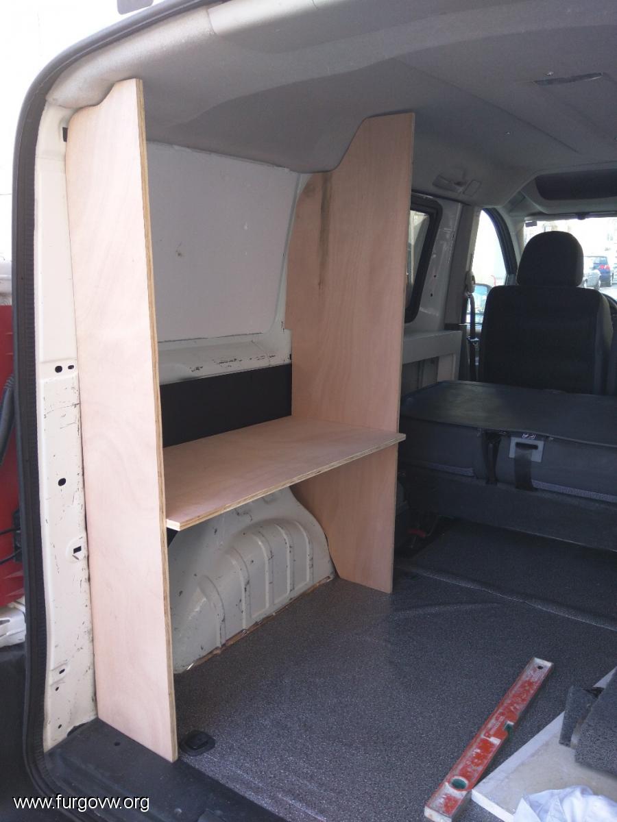

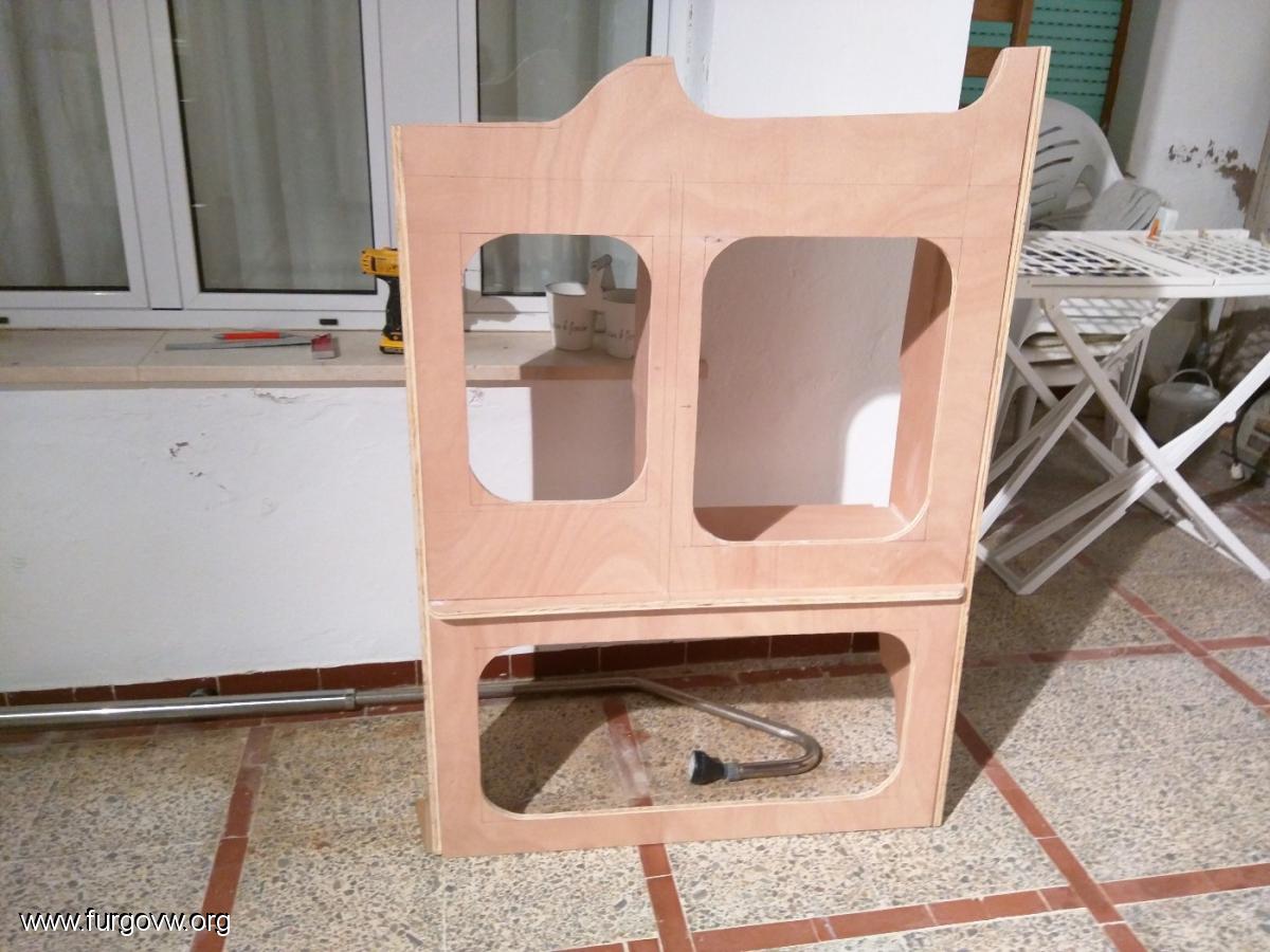

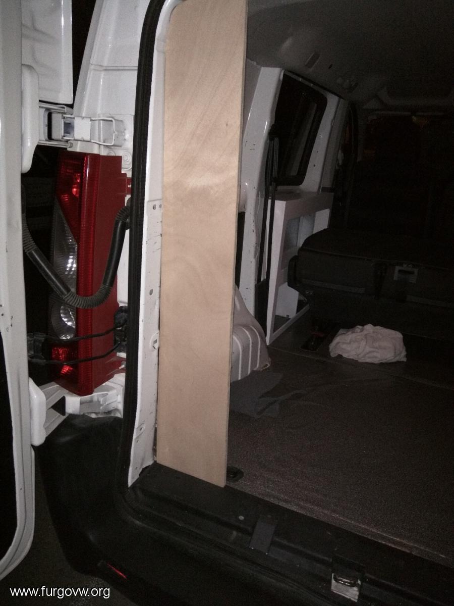

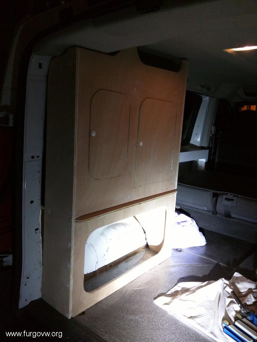

voy a enseñar mas avances... Pocas furgos del grupo PSA y encima poquisimas con configuracion de este tipo!  .loco2
seguimos con el armario alto del maletero, sacando medidas, perfilando, mucho retocar y ajustamos.
