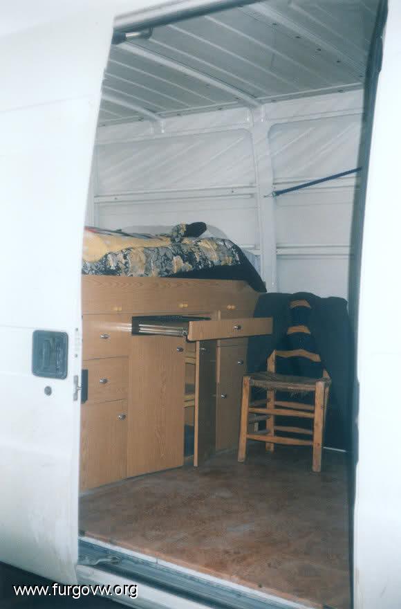

Llevo ya bastante tiempo leyendo este foro y a principios de este año se me presento una ocasión para pillar una furgo. Con la ayuda de todos vosotros (os he robao miles de ideas), de mi colega waky y mi hermano, nos pusimos mano a la obra.

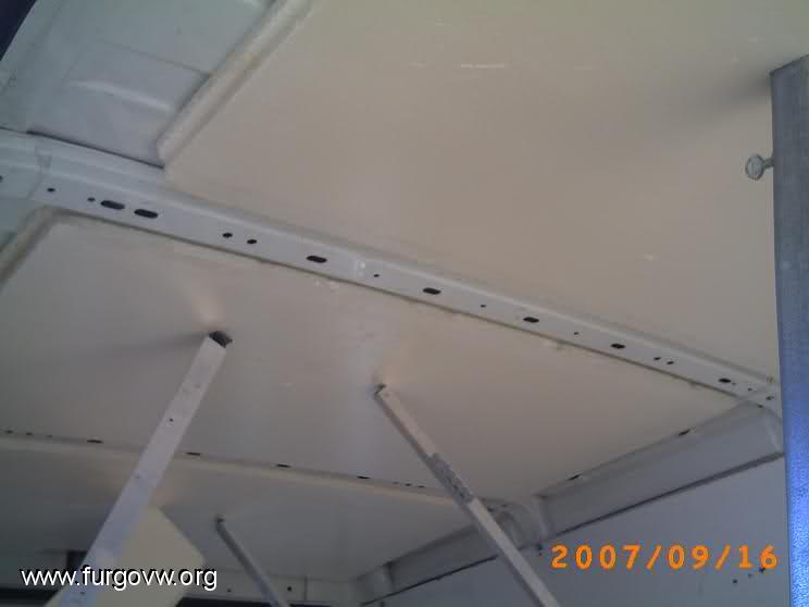

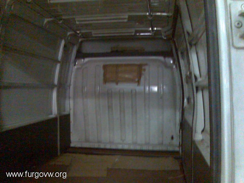

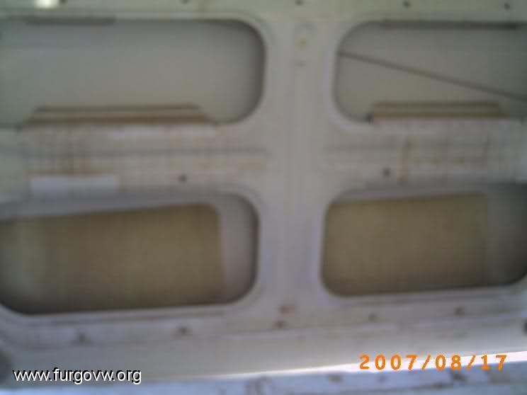

     La furgo era utilizada para transportar ropa por toda España así que lo que me encontre eran unas barras para colgar perchas (siento la calidad de las fotos)

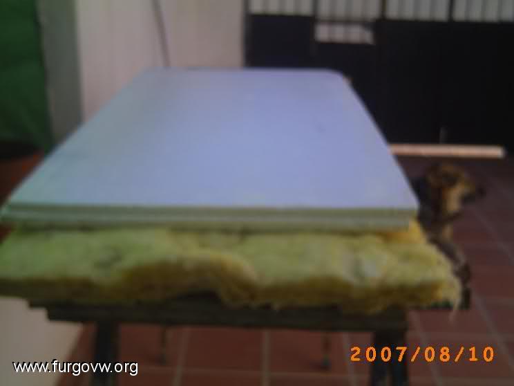

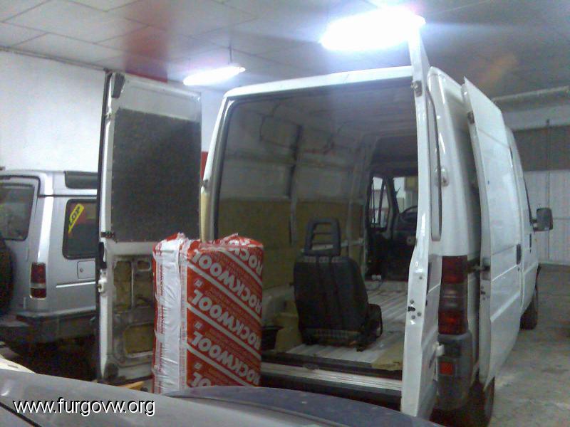

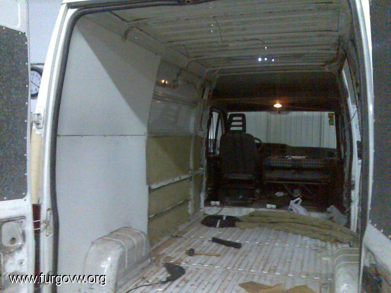

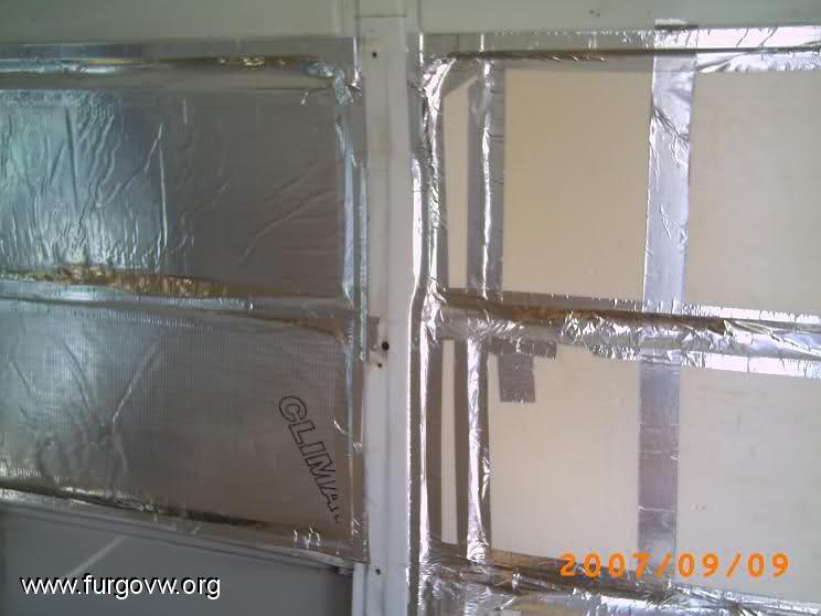

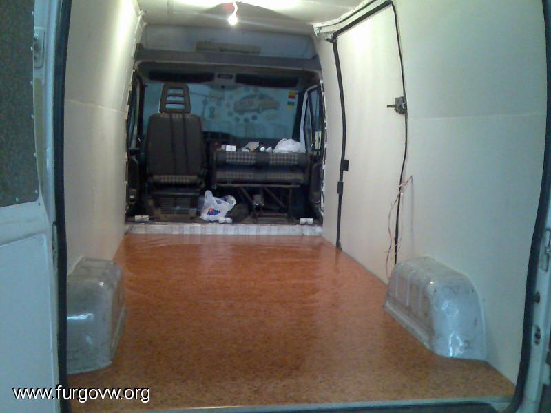

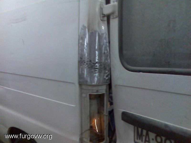

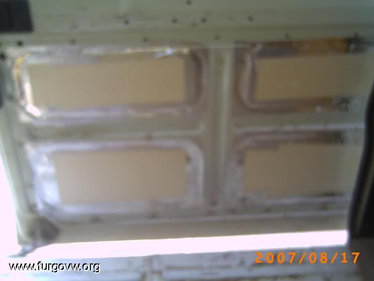

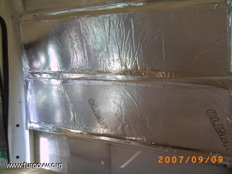

     Le quité la separación para la carga, le sacamos un golpe ke tenía atrás y comencé con la instalación de la segunda batería (siguiendo el esquema de Eneko), el aislamien, panelado y la claraboya.

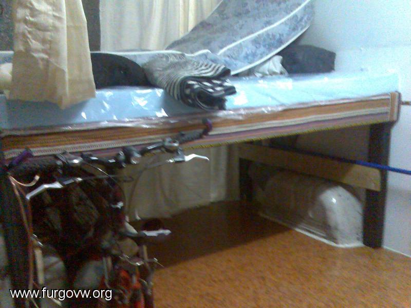

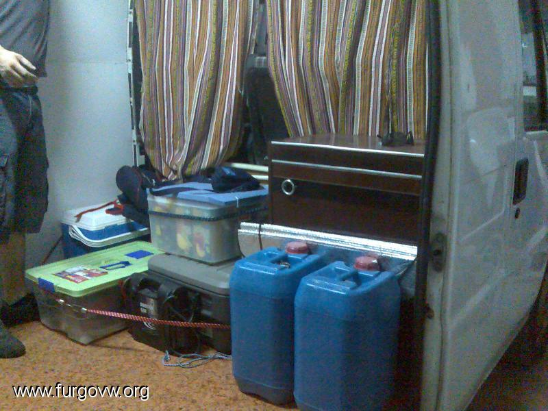

   Después de todo esto montamos una cama rapidamente pa irnos a Portugal
Y lo demás al puro desorden

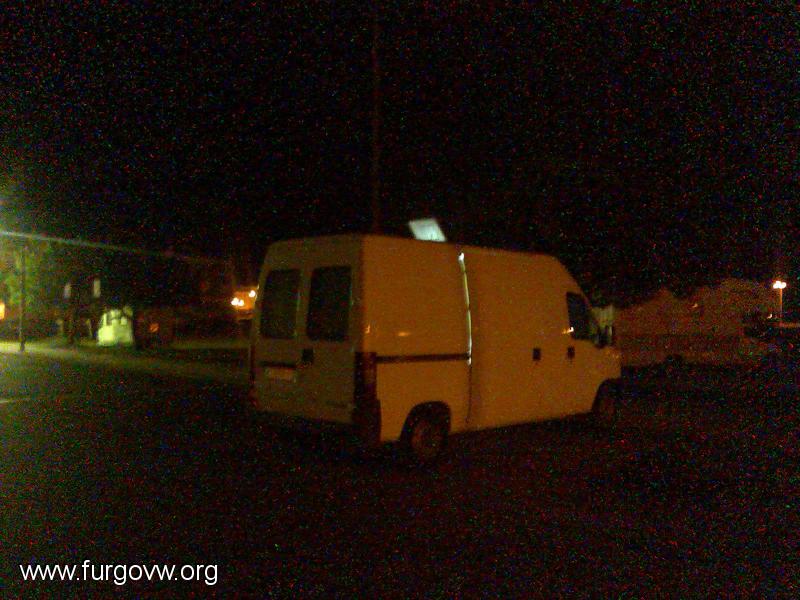

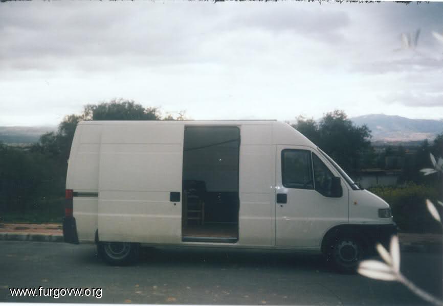

Y así puede verse por fuera
   Ahora que pasé este vierenes la itv espero seguir con la camperización. Espero ingeniar algún diseño práctico y funcional, mi idea es viajar 3, llevar la cama trasera siempre montada, cocina y en un futuro ??? una ducha interior. Si alguien se ofrece a dar ideas (he visto unos diseños por ahi que quitan el sentio..) estaré encantado.

    Pues mira pand, en mi cabeza ronda algo parecido a esto http://www.foro4x4.com/foro/index.php?topic=4093.0 , la distibución sería a su manera  .ereselmejor  y el acabado sería a la mía claro,  .lengua2, no se yo si esa distribución será bastante práctica, me dejará con poca movilidad dentro...le sigo dando muuuuchas vueltas. Pero bueno, poco a poco, algo a medio plazo.

por cierto ¿qué material es ese que pusiste como panel para las paredes?
  Gracias jhavato, la furgo es la caña, no esperaba que se portara tan bien...estoy muy contento.
   Lo que usé para panelar es lo que por aquí le dicen tablex y yo de chiquitillo le decía cartón piedra! Es lo más barato (me parece que no llegó a 100 €) pero también bastante cutre, blandito, indeble, se araña con facilidad, se ve que la humedad le tiene que sentar....pero ya te digo, barato y como decimos siempre mientras tarbajamos...eso es pa uno que lo quiere asi!!!...
Esas fotos me traen recuerdos... yo tambien la panelé con el mismo tablex. De momento ya lleva mas de un año y aguanta

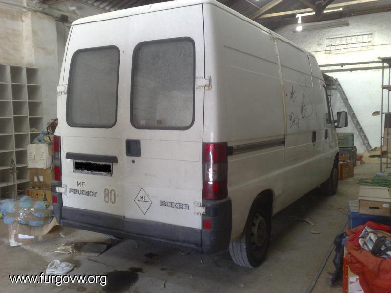

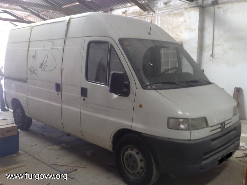

   las, estas furgos son la caña, a que si? La mía es la 2.5 TD, llanea sin problemas a 140, aunque la suelo llevar a una media de 110. El consumo es alrededor de los 10 litros, no me he puesto a hacer cálculos. Y las cuestas tienen que ser muy pronunciadas para que me hagan bajar a cuarta. La furgo me costó 1000 €, claro que yo entré a una nave y me encontré esto
   En un principio creí que sería mi ruina, pero si perdía el dinero tampoco iba a salir de pobre así que tiré palante y me arriesgué. A día de hoy estoy supercontento, cambiar correas, niveles, revisar la bomba de gasoil que echaba mucho humo y practicamente sin probarla me fuí a Portugal, 1200 kms del tirón y ni un solo problema. Lo más ruinoso de estas furgos es el seguro €€€.
