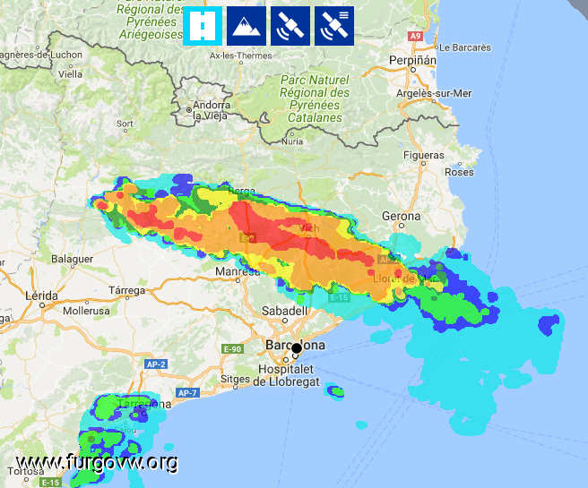

pues para esta noche y mañana se acerca otra oleada de nuevas nevadas, en estos momentos tenemos ya media Cataluña blanca
a por cadenas.................................
