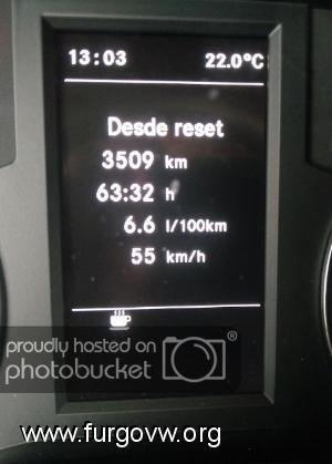

Hola...
ufff.. 5% es muy poco, pero...
Tengo la Marco Polo Activity 220 de 160CV y de si una cosa estoy satisfecho es de su consumo, según ordenador de a bordo, que no es real, estoy cerca del 7%, entre 6,8% a 7,3% , cosa que por los quilos que lleva no esta nada mal...., en parciales de mas de 1000kms he llegado a medias cercanas al 6%, eso si mayoritariamente echos en ruta,
Por lo general vigilando un poco el consumo pienso que es muy correcto, pero si le doy al pedal, arranques bruscos, etc, luego si que sube, si....  :D

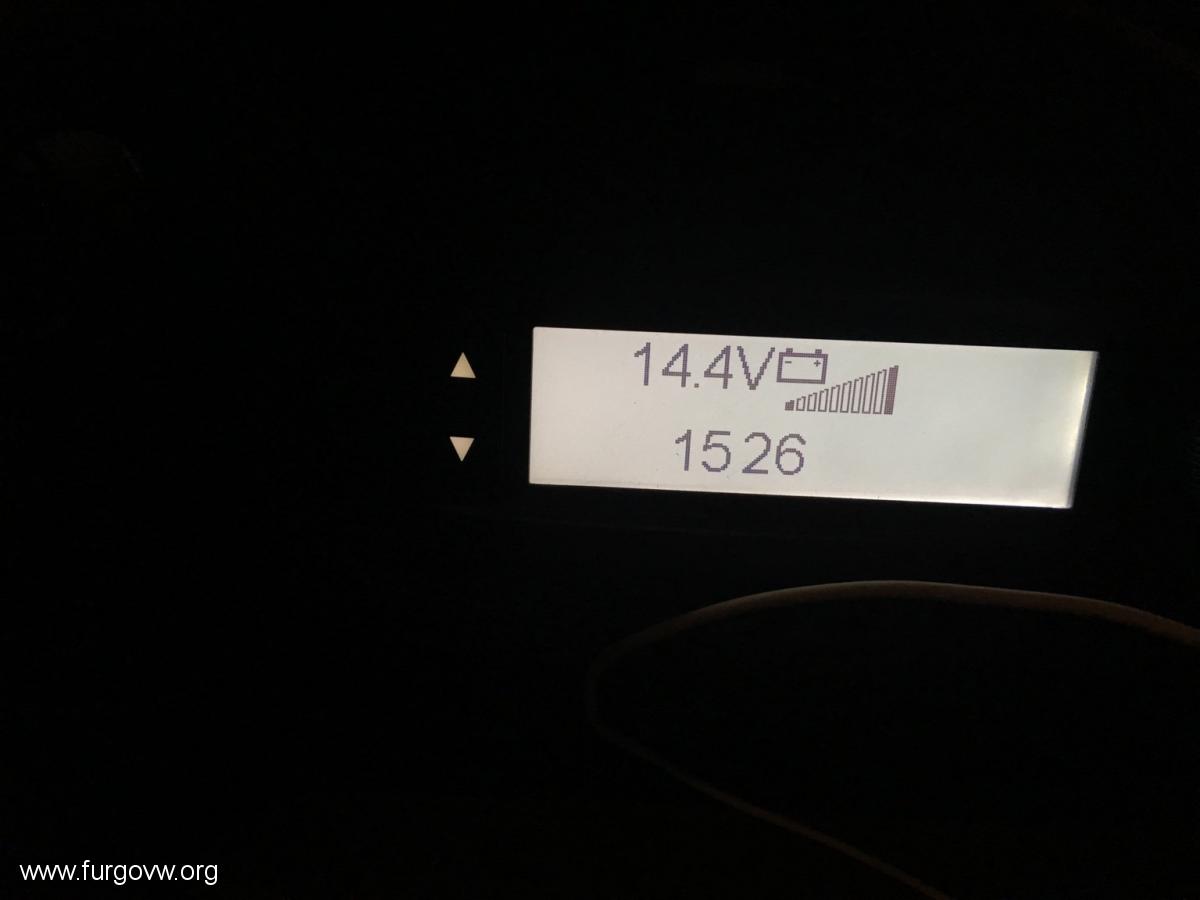

Hola buenas a todos
Alguno que este ya disfrutando de la bicha alguna ves les a pasado esto es que ya me a pasado varias veces y ya me cambiaron la unidad camper completa
oasisbarsl
Hola buenas a todos
Furgoxo
Cita de: oasisbarsl en Septiembre 26, 2016, 01:07:42 am
Hola buenas a todos
No veo nada raro a primera vista, la batería marca buen voltaje y el nivel las rayitas también.
Cuál es el problema?
Un saludo!
oasisbarsl
Septiembre 26, 2016, 18:46:50 pm #965 Ultima modificación: Septiembre 26, 2016, 18:49:23 pm por oasisbarsl
El problema es que solo está en negro la primera raya y la última luego de un rato se ponen en negro todas
Furgoxo
Cita de: oasisbarsl en Septiembre 26, 2016, 18:46:50 pm
Esta ok, es más o menos como la centralita antigua, cuando la carga está a tope solo marca la primera y ultima raya, en tu caso negra solo primera y ultima, yo creo que está perfectamente su funcionamiento.
Aileonsocram
SALUDOS.EN EL MANUAL DICE: SI SOLO SE MUESTRA LA PRIMERA Y ÚLTIMA BARRA, SE DESCONOCE EL ESTADO DE CARGA. ESTO OCURRE DESPUÉS DEL PROCESO DE CARGA O DESPUÉS DE SOMETER A LA BATERÍA A UN ESFUERZO BAJO (INFERIOR A 0,5A). No se si es tu caso.
oasisbarsl
Gracias por las respuestas será eso que como la uso poco al quedar parada tanto tiempo sale eso en el display
Es que en estos talleres no sabían darme una explicación
Furgoxo
Cita de: oasisbarsl en Septiembre 27, 2016, 13:30:12 pm
Y en el taller te cambiaron la centralita y te pusieron una nueva por esto? Espero fuera en garantía porque sino o se han querido aprovechar o verdaderamente no tenían ni idea, que ya sería la leche!
Un saludo!
oasisbarsl
Si en garantía por eso mismo por qué no tienen ni edea de como va la mayoría de cosas
