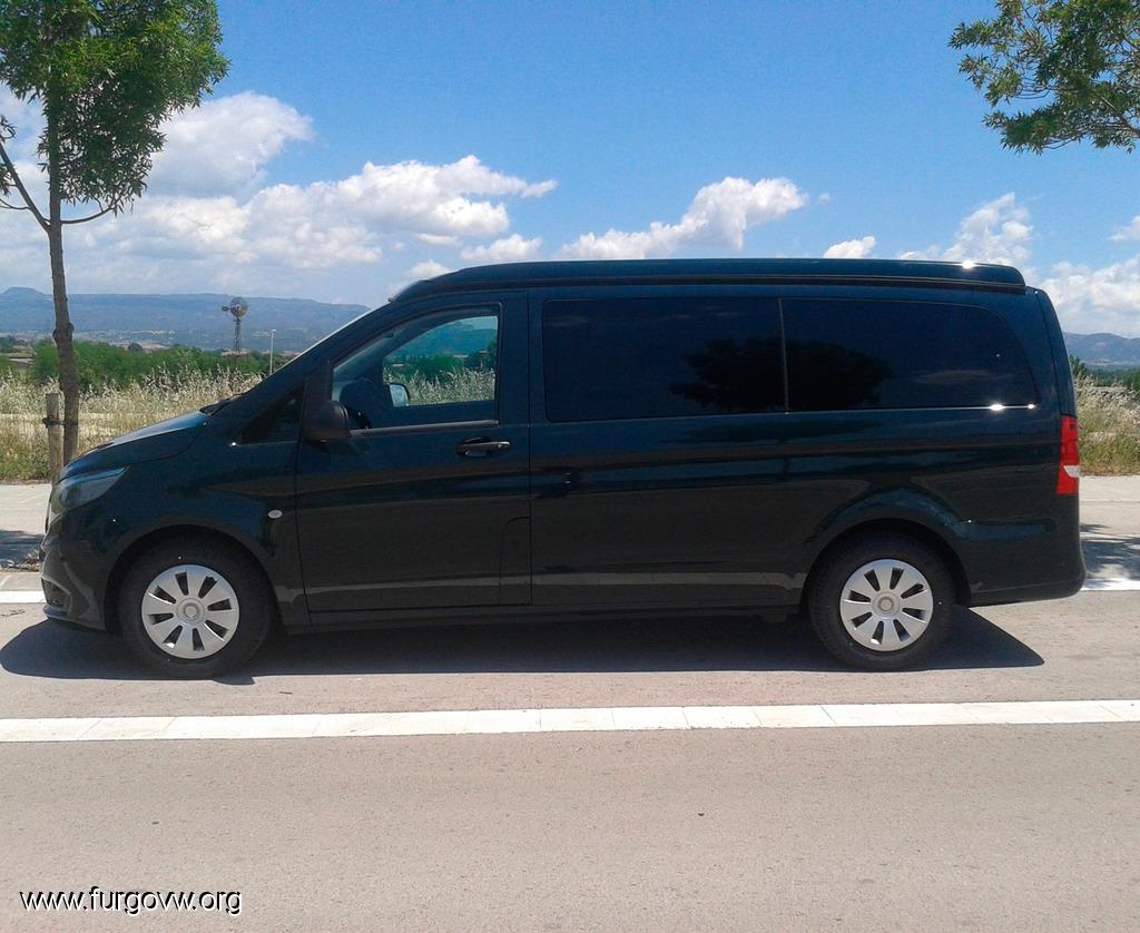

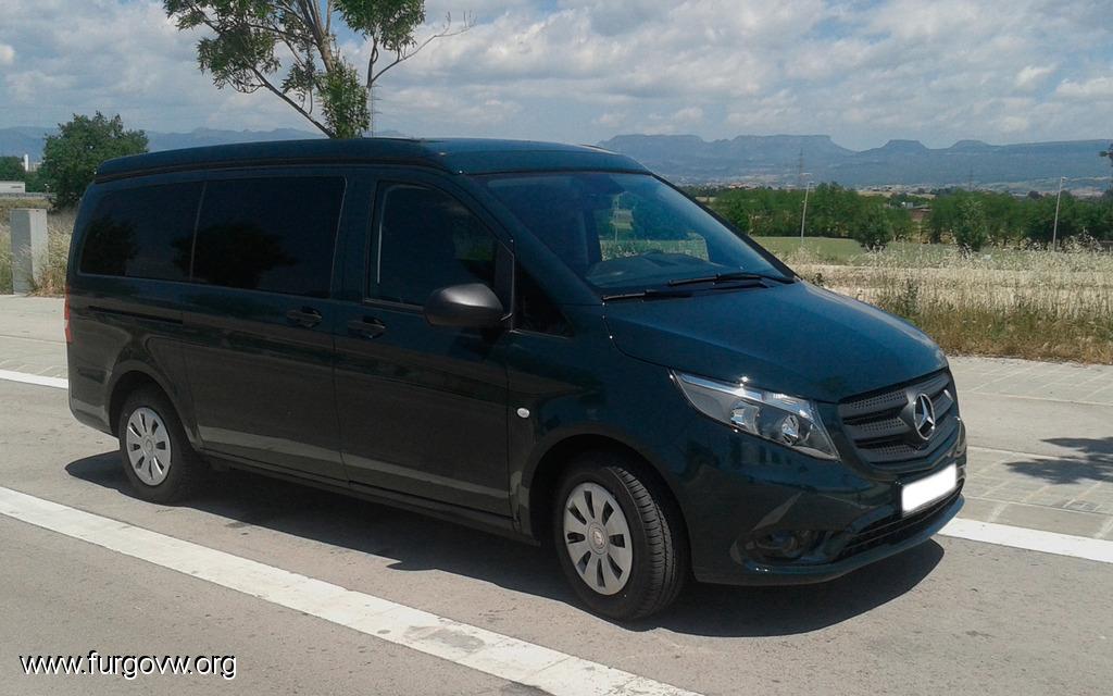

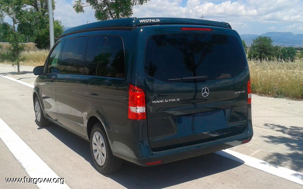

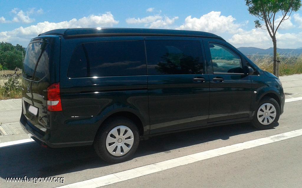

Buenas días,
Me presento en este foro con mi nueva Marco Polo Activity acabada de sacar del horno.
No os puedo contar mucho de ella pues llevo tan solo dos días rodando.
Si puedo ayudar a alguien aclarando dudas estaré encantado en responderlas.
Marco Polo Activity 220 CDI de 163 CV
Cambio manual 6 Velocidades.
Calefacción adicional por agua caliente
Climatizador THERMOTRONIC con salidas de aire posteriores
Sensores de aparcamiento + ayuda activa aparcamiento.
5 Plazas (homologada para 7 plazas)
Diseño salpicadero version camión  :)
Este foro me ha sido de gran ayuda durante el proceso de decisión, por lo tanto si puedo aportar algo a cambio genial. Aunque por aquí hay mucho crack .

Enhorabuena!!! ahora toca disfrutarla...
Furgoxo
Preciosa esa Activity!! La primera del foro, a disfrutarla haciéndole kms!!
Ya nos contarás que tal las sensaciones de conducción y esa nueva cama y techo elevable ahora con mas altura para desenvolverse y poder(igual) sentarse sin tocar en el techo.
Un saludo!!
pedroentrena
Preciosa. Yo estoy enamorado de la nueva v, algun dia la tendré. Enhorabuena y ya nos contaras sobre consumos y demás.

Yeticat, felicidades por la compra.
Ademas veo que te has animado con el verde granito. Muy elegante! Te tocara limpiarla mas amenudo... ;D
