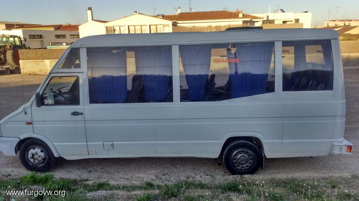

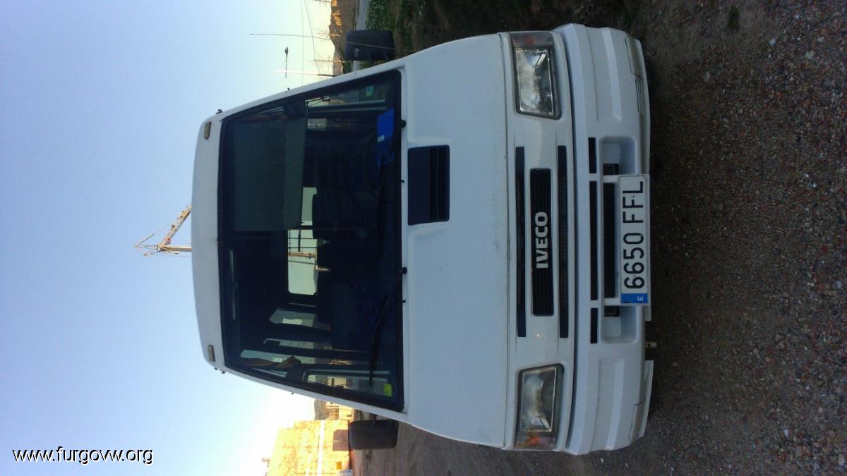

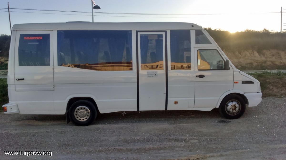

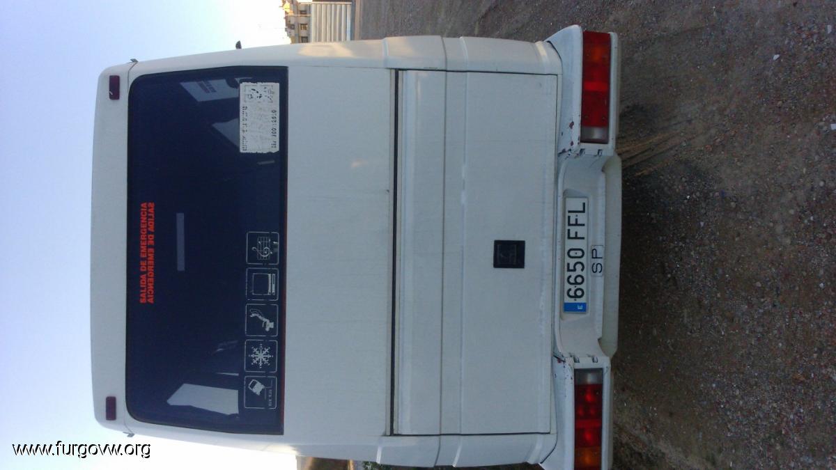

Buenas a tod@s!, os presento a la nueva adquisición, la futura compañera o compañero de viajes (aún no lo hemos bautizado), es un minibús Iveco de 20 plazas, con el motor para cambiar o arreglar (eso lo decidirá mi hermano que para eso es mecánico y no le pago), con no muchos km., poco más de 200.000, y con bastantes cosas ya repasadas y/o reparadas. De carrocería no anda nada mal, aunque en mi mente hay una metamorfosis importante pero quedará para el final, no es lo más importante.

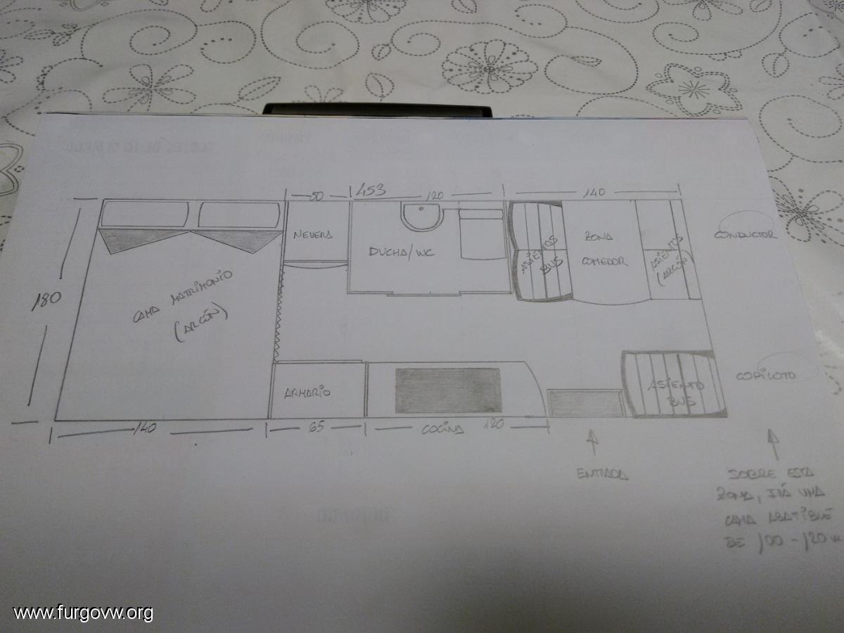

¿cuanto mide? (alto, largo, ancho) por dentro y por fuera?
¿Cual es la distribución que piensas?

Veo que tiene una puerta atrás, igual que Xeitoso, todavía no le he encontrado uso, puede que la anule.
¿Tiene maletero atrás? El mío tiene la rueda de repuesto, y le tengo que poner suelo y estantes para aprovechar el sitio que queda.

Hola,. Las medidas exteriores son: 6'90m. de largo, 2'80 m. de alto, y 2'00m. de ancho. La interiores son 4,53m. de largo (hasta el respaldo de conductor y copiloto), 1'80m. de ancho y 1'94m. de alto.
Las ventanas las voy a tratar como si fuera la propia chapa, el hueco de la ventana interior relleno de aislante, dejando huecos de "falsas ventanas" que no abrirán,  claraboyas, y las dos puertas traseras, se encargarán de la ventilación . Por fuera, trataré los cristales como si fuese chapa también, a falta de hablar con el pintor y me certifique que es posible pintarlos.
El plano es provisional, hasta que no saque los asientos, será difícil componer una
distribución, aunque va bien ir imaginando, aunque no sea definitivo, la idea se aproximará bastante. Llevo ya unos cuantos planos... Eso si, estoy abierto a ideas.

La distribución es igual a la que pienso yo, pero ¿tienes tanto sitio entre conductor y la fila siguiente como para poner una mesa y asientos arcón?
Porque a mí me insisten en que los asientos tienen que ser consecutivos, no puedo quitar una fila, me dicen que tienen que ser los que van justo detrás del conductor.
Por eso si no puedo hacer comedor en esos asientos, haré la cama trasera elevable como la delantera, y debajo un comedor en U.

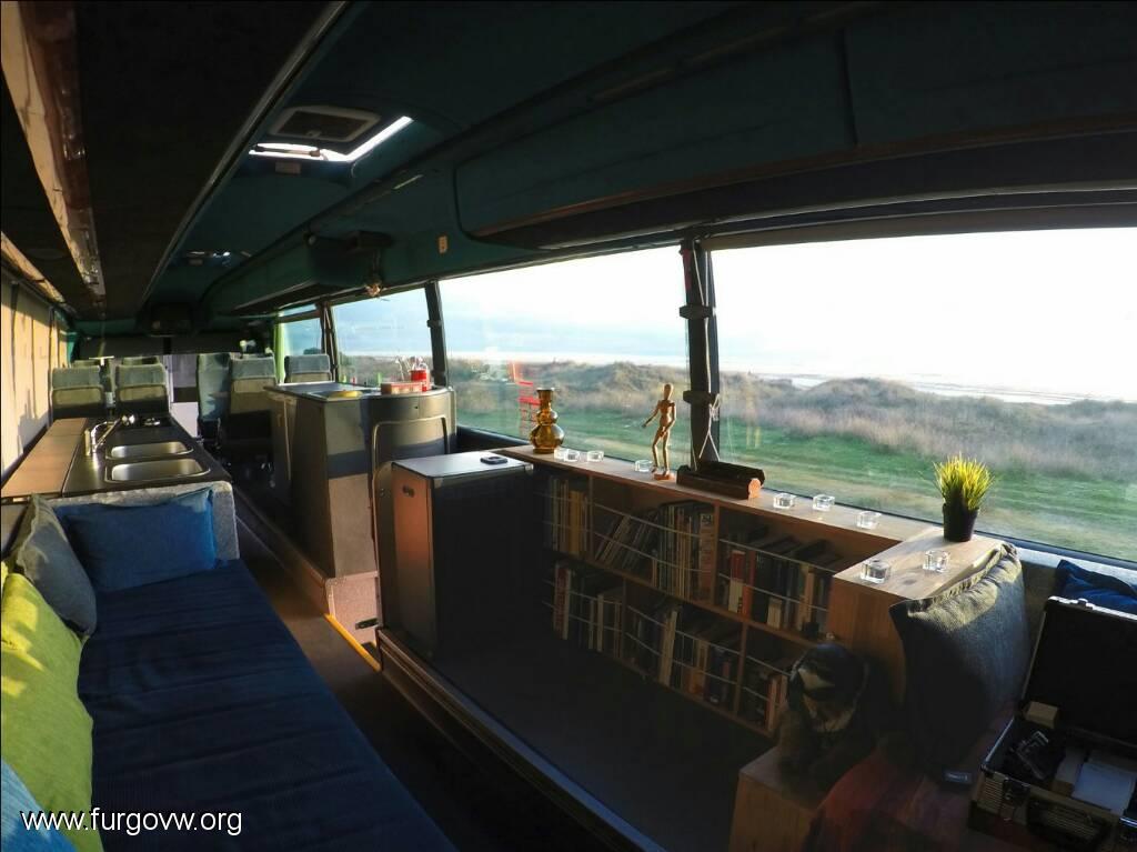

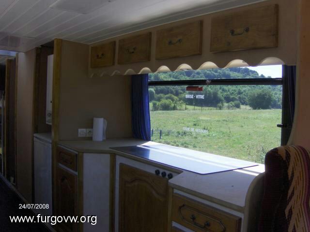

Por cierto, esas fotos son de tu bicho??, menudas panorámicasss
