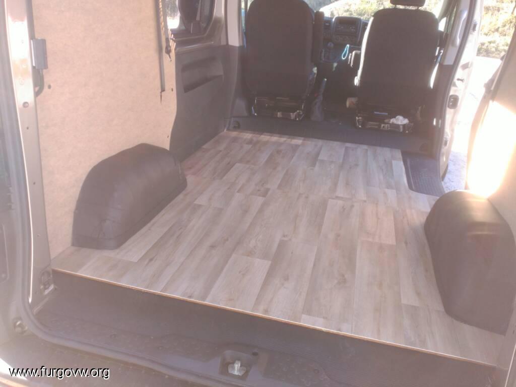

Alexitzel 2016
Suelo de vinilo, Leroy Merlín 8,5 € m2.
Elección de mi chica!!!!

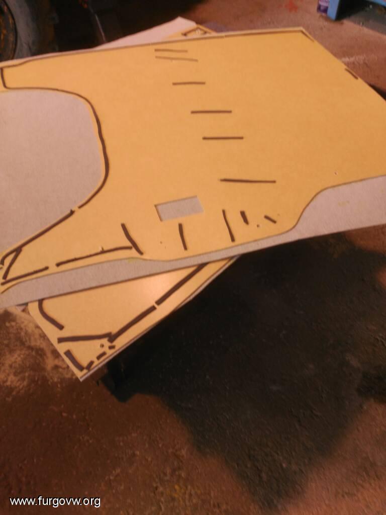

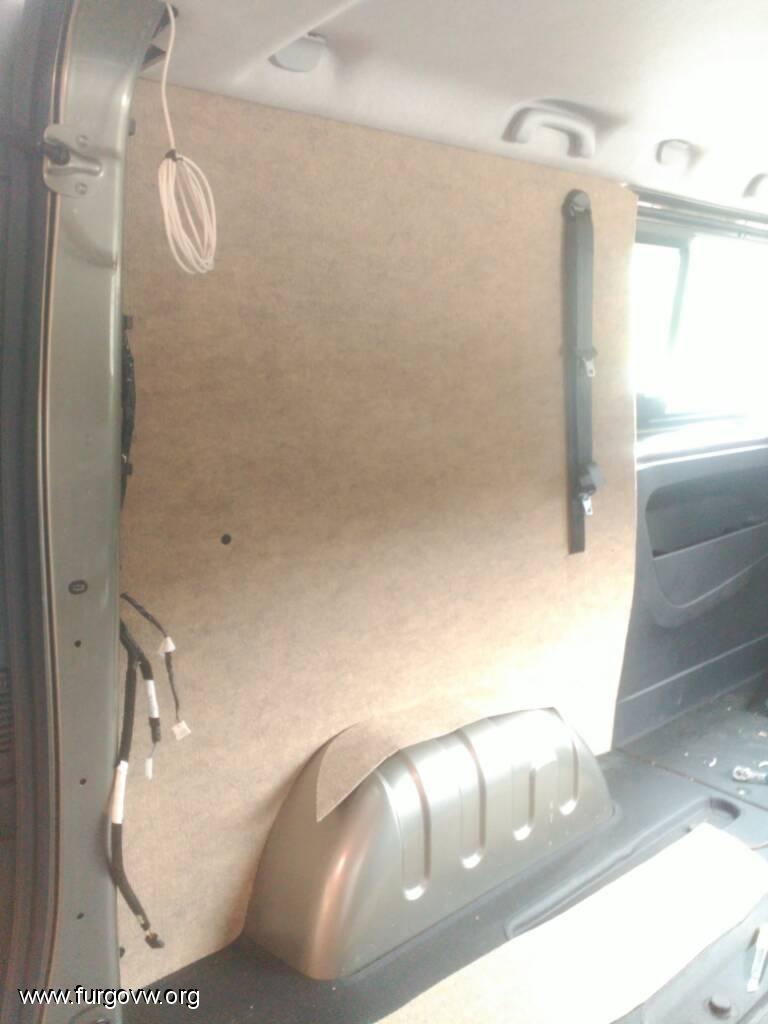

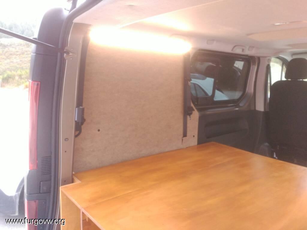

Alexitzel 2016
La moqueta de las paredes, por detrás le puse tiras de Kaiflex para amortiguar vibraciones.
Pegado con cola para moquetas, al MD de 3 mm....y el MD con grapas negras originales compradas en Renault.

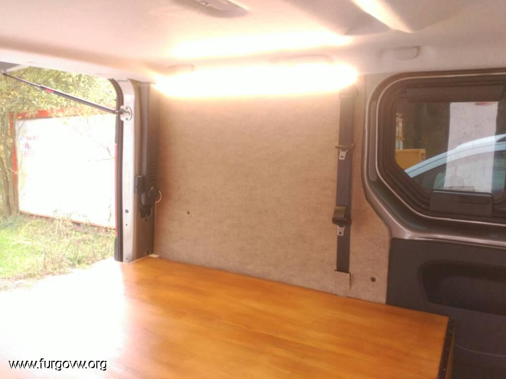

Alexitzel 2016
Luces led e interuptores
Enviado desde mi Aquaris E5 mediante Tapatalk
Alexitzel 2016
Iluminan de cojines!!!!!

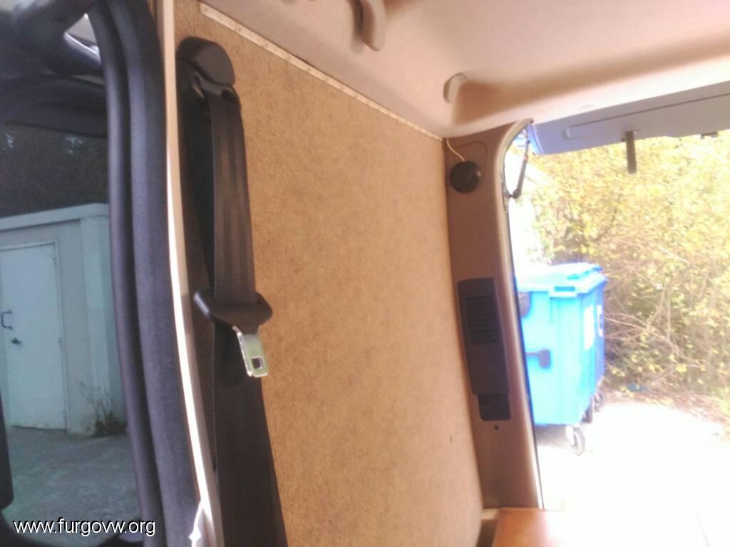

Alexitzel 2016
Protegí el paso de ruedas con Kaiflex.

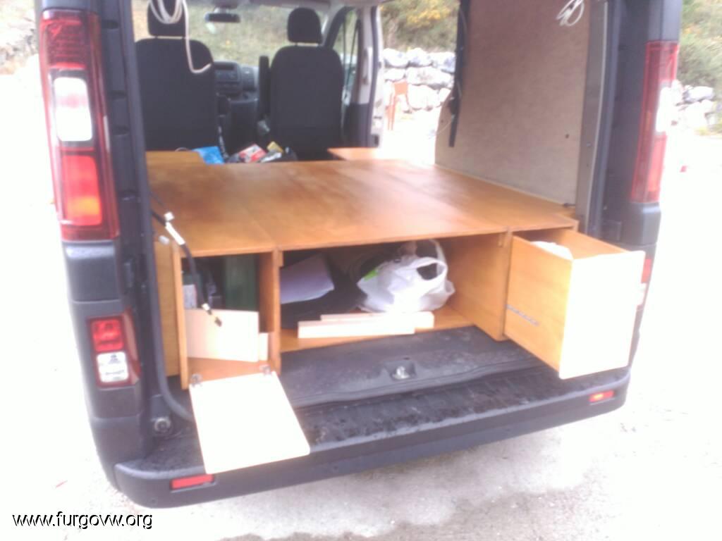

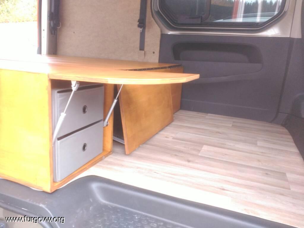

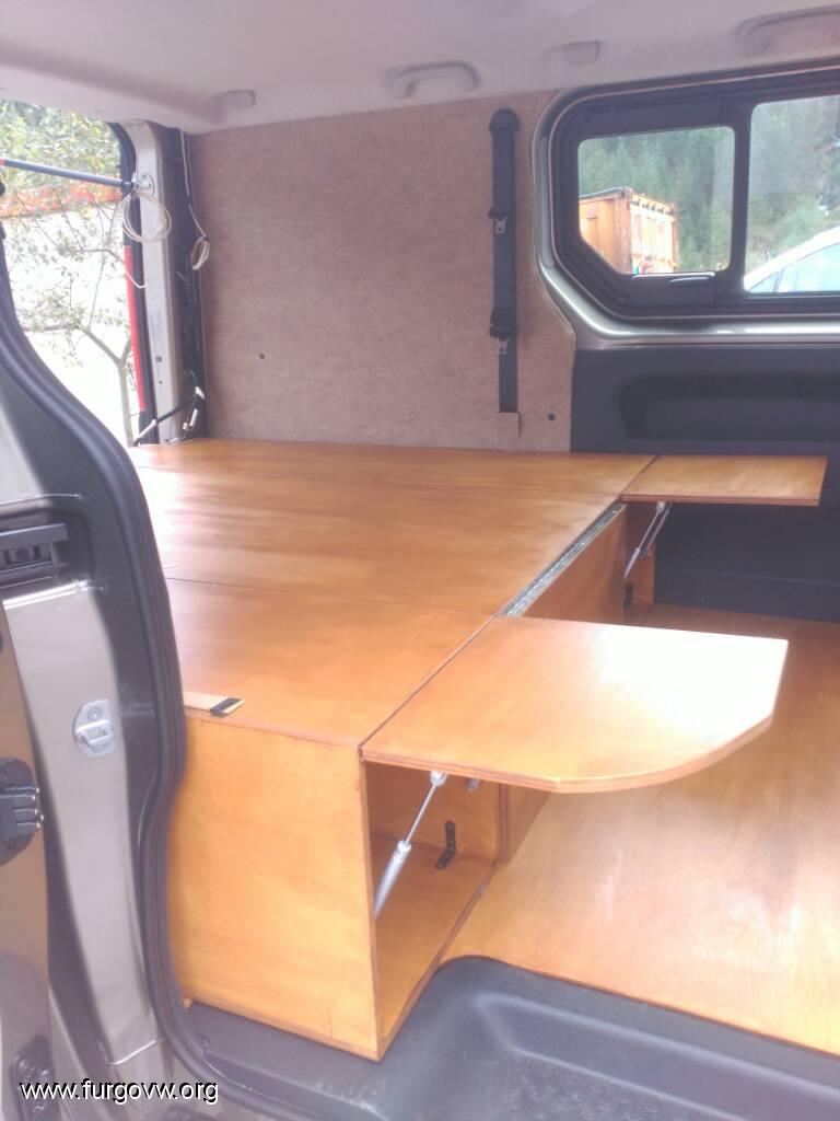

Alexitzel 2016
Hidráulicos para alargar el mueble y montar la cama 1,90...
El mueble tiene 1,5m De largo,  mas 40cm que me valen de tapa-puerta y cuando están arriba....me hacen los 1,90

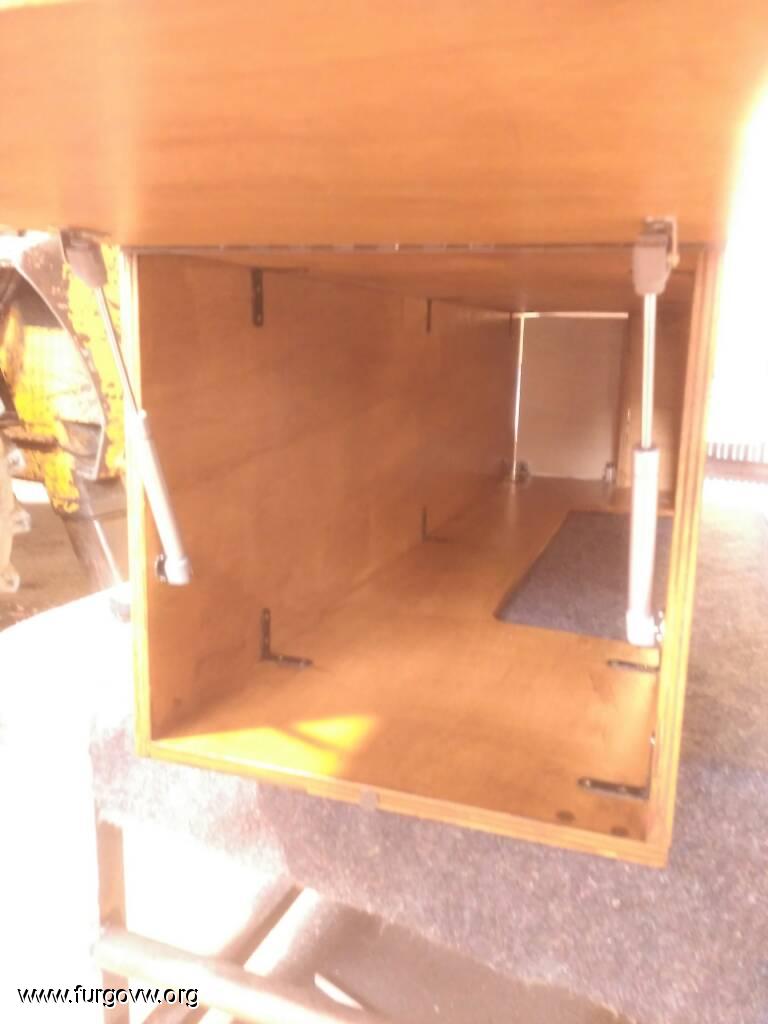

Alexitzel 2016
Haciendo cajones para agua-ducha y 2 batería..
Alexitzel 2016
Cabe justo cajoneras de tela del Ikea.
