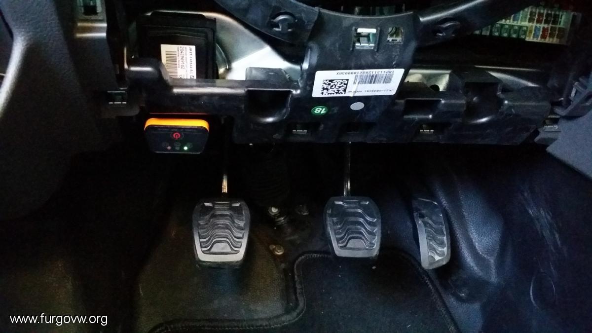

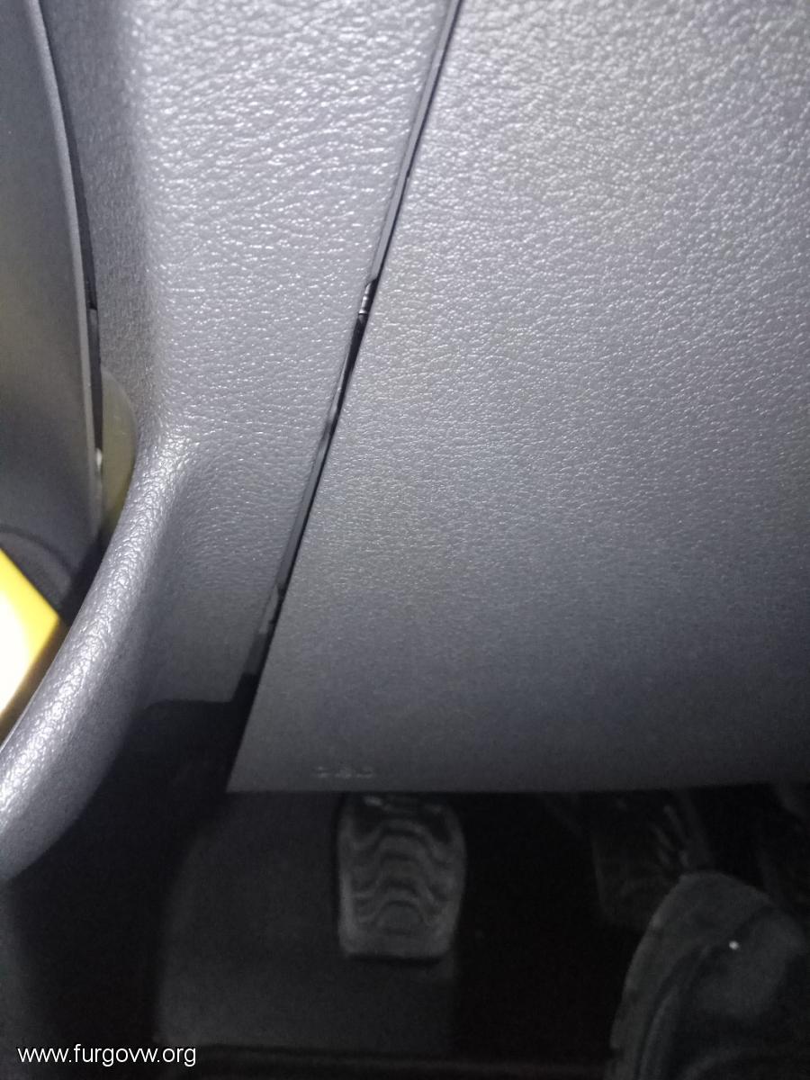

Alguien tiene foto del obd puesto? Es que acabo de mirar la tapa y como lo ponga ahí no hay espacio para que se quede el obd oculto no?

Yo directamente he quitado la tapa y no la llevo nunca. He pedido otro odb más pequeño y que no necesita pulsar el botón para que se encienda a ver si con ese puedo poner la tapa.

Yo lo llevo con tapa cerrada, abultara 2cm +-  de grosor. Ya le doy al botón sin mirar.
También mi furgo es el modelo anterior.

Es que pensaba que era más grande 😵, ya lo tengo , voy a releer el Post a ver si me aclaro...

Asi lo llevo yo siempre  ;D

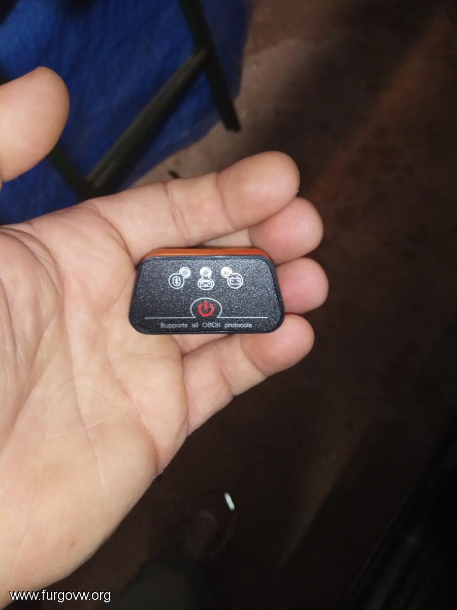

Linux yo no la he quitado del todo, se queda bastante discreto, solo una esquina un poco levantada. A ver si le hago fotos mañana, el obd en sí es hiper pequeño. No puedo subir fotos desde el móvil, no se que pasa.

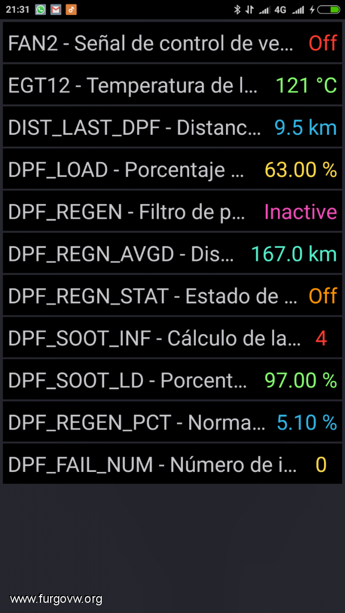

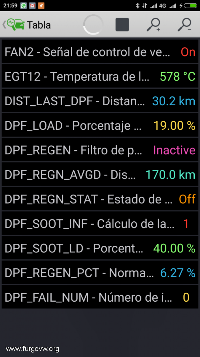

Bueno compañeros,ayer me llegó mi obd y después de instalarlo y empezar a bichear, me encontré de cara con una regeneración in situ, y cual fué mi sorpresa, que con tan sólo 30 km desde la última regeneración empezó a hacer otra. Estas son mis conclusiones iniciales después de la primera toma de contacto.

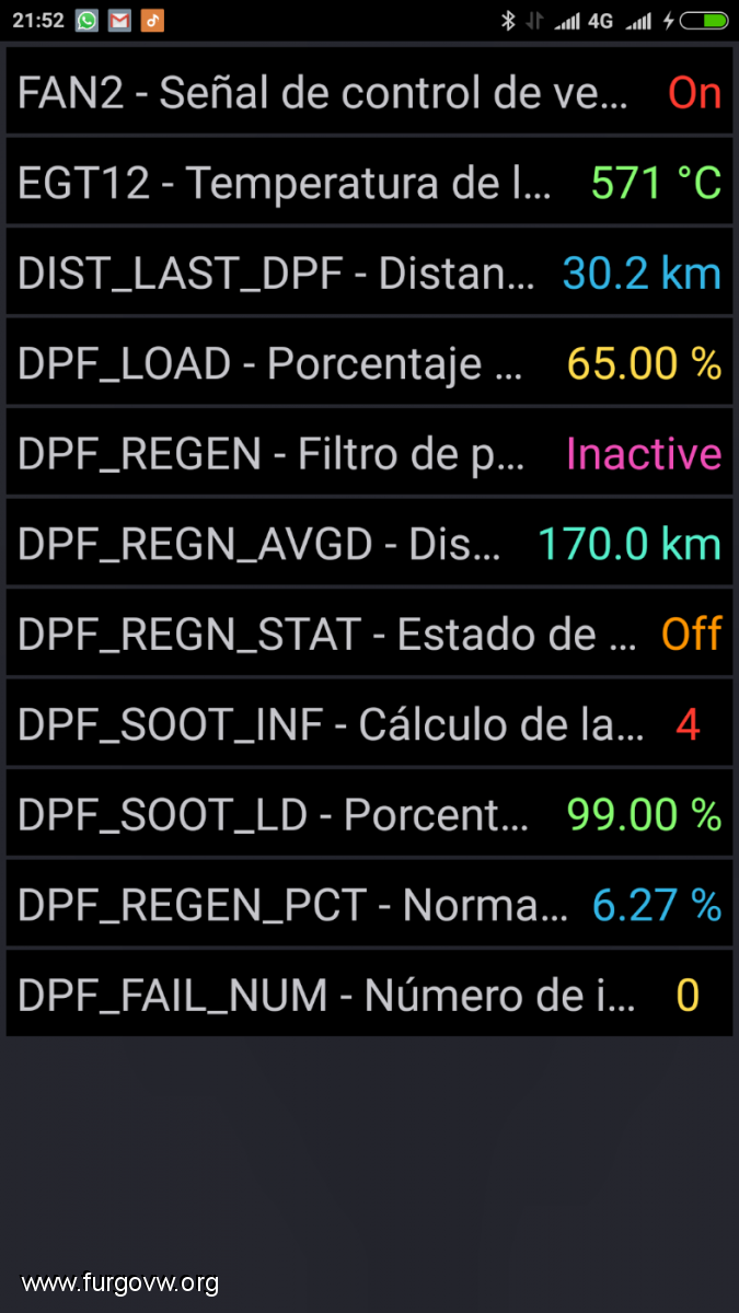

El campo DPF SOOT LD, estaba a 97%. Empecé a circular a las 21:31 (arriba de las capturas tenéis la hora de cada una) entrando en autovía y viendo que poco a poco iba subiendo de porcentaje.
EL DPF LOAD, circulando en carretera de 63% va bajando a 60 después de unos 10 km recorridos. En cuanto entro en ciudad, de nuevo vuelve a subir.
En ningún momento  de la regeneración, ni el DPF REGEN NI EL DPF REGN STAT cambian sus datos de inactivo u off a activo y on, es decir, que esos valores no tienen sentido tenerlos ya que no cambian cuando se está haciendo la regeneración.

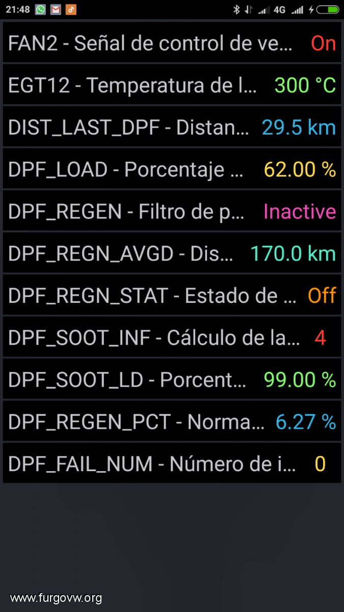

A las 21:47 el ventilador (FAN2) comienza a funcionar, pero los kilómetros desde la última regeneración (DIS LAST DPF) en ese momento 28,6 km siguen subiendo, con lo cual no me queda claro si ahí es donde empieza realmente la regeneración o a los 30,2 km que es cuando se queda estático y la temperatura (EGT12) comienza a subir rápidamente (véase foto de las 21:51)

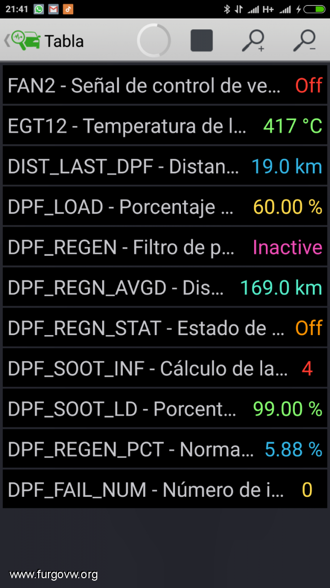

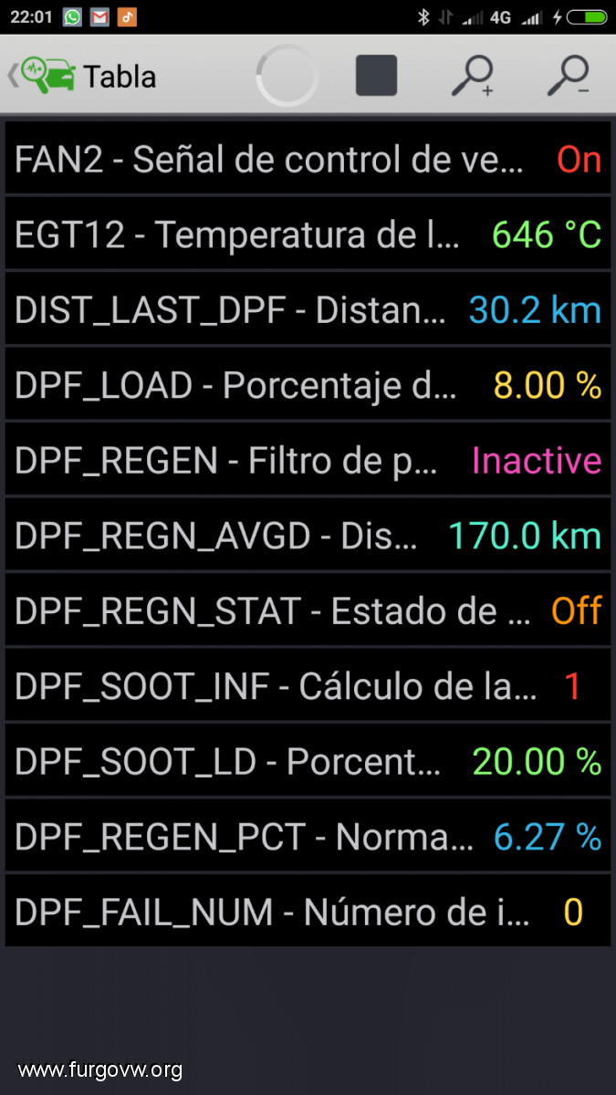

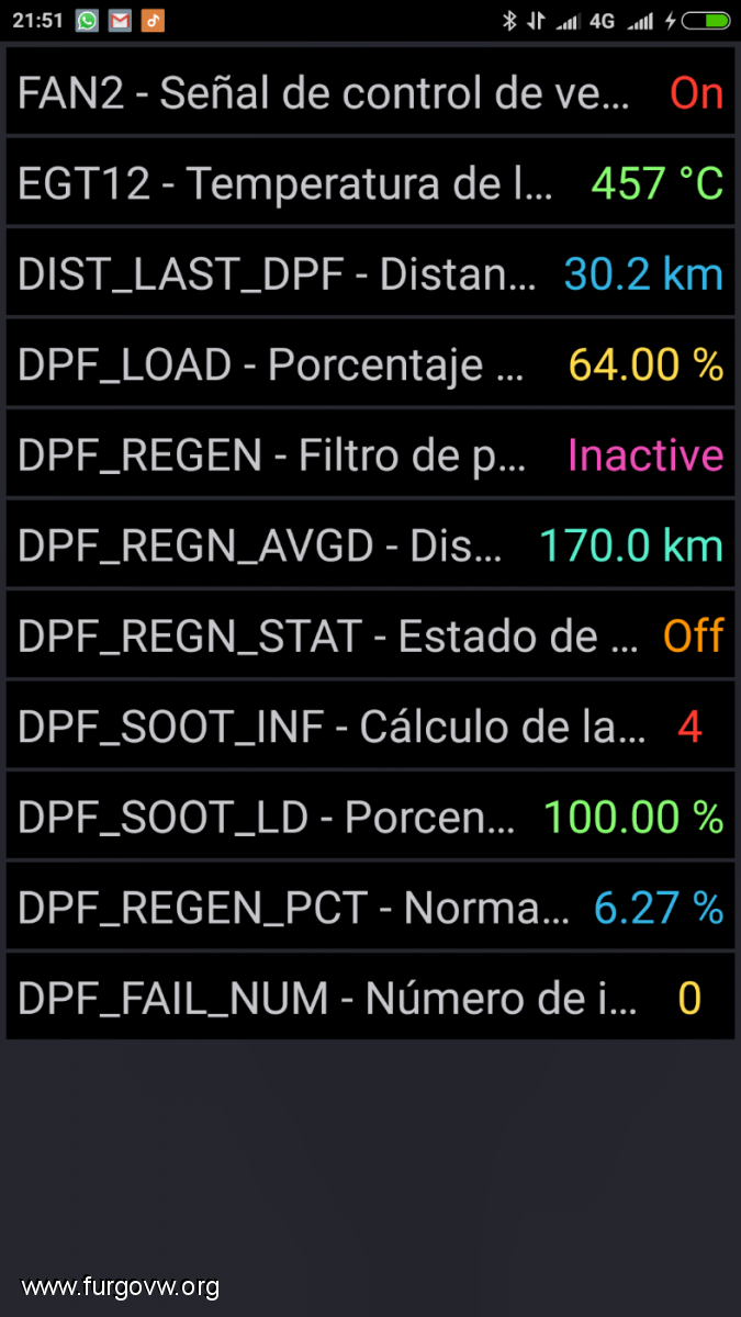

En esta foto de 21:51 ya se puede observar como sube la temperatura, lo más alto que he visto subir circulando es sobre 400, así que, en principio, y si no me equivoco, cuando empieze el FAN2 en ON y la temperatura por encima de 450, supuestamente debe de ser indicativo del comienzo de la regeneración.
Un minuto más tarde el DPF SOOT comienza a bajar de 100% y si os fijáis los km desde la última regeneración (DIST LAST DPF) se quedan estáticos en 30,2km.
También me he dado cuenta de que el DPF SOOT INF, que estaba en 4, va bajando también uno a uno. Ya el DPF SOOT LD EN 64%, Y EL DPF LOAD  en 33 %.

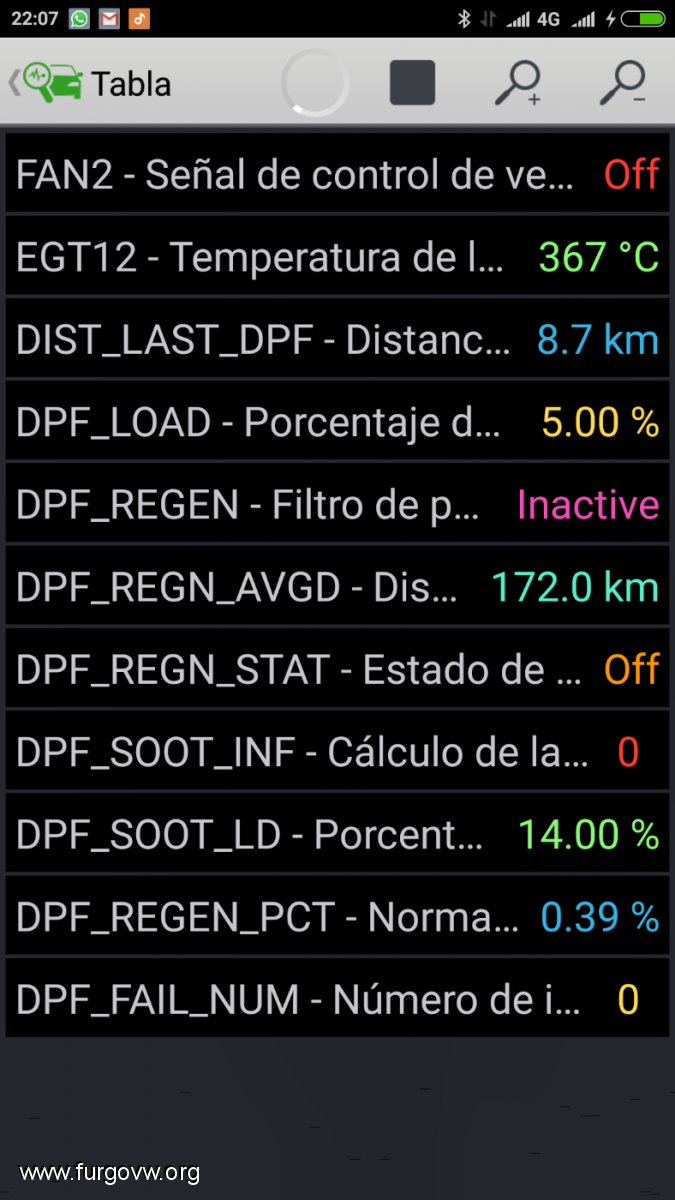

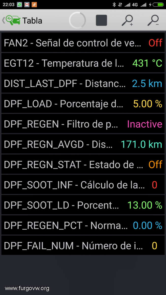

A las 22:03 se para la regeneración, y el DPF SOOT LD no llega a bajar al 0, se queda en 13%. He visto que el dato DPF REGEN PCT (disparador normalizado del dpf o algo así) sí que baja a cero, de 6,27% que estaba. No sé realmente que es este dato.
A las 22:04 me volvió a saltar el FAN2, y estuve observándolo pero no vi nada de subida de temperatura.

Así lo he puesto yo Linux, es realmente pequeño y sólo se queda levantada una esquinita de la tapa, no molesta, la verdad.
eso es no sirven a este vehículo
el fan tampoco es un indicador de que lo está haciendo...el único válido,para mí,hasta la fecha, es el DIST LAS DPF cuando deja de sumas kms es que empieza
normalmente si pero ni tiene porqué..en verano con 30grados cálculo que también se ponga a 450.... Lo he visto llegar a 700.
El Fan queda descartado es más el otro día bajando una cuesta regenerando el fan se paró y se volvió a encender al llegar abajo y volver acelerar
Aquí es cuando yo consideró que empieza
el software SOOT inf ni idea de pa que sirve
puede activarse por cualquier motivo aire acondicionado por ejemplo
