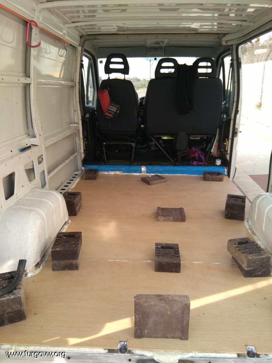

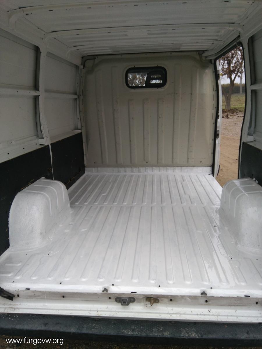

El interior. Le he dado una mano de antioxido muy basta en el suelo. La chapa separadora va fuera, y los paneles los voy a hacer nuevos con laminado de 5mm.
El suelo durante el proceso. He puesto un aislante para parquet, que ademas de aislante acústico hace de barrera de vapor. He sellado bien todas las juntas con cinta de aluminio.
La madera es de 8mm. No quiero meterla mas gruesa para no pasarme de peso ni de presupuesto. Lo he hecho en tres piezas para no matarme mucho haciendo la fucking plantilla (que ya mucho me ha costado). Para fijar bien las maderas he puesto espuma de poliuretano. La espuma en ningún caso esta en contacto con la chapa, solo con el aislante y la cinta de aluminio. Para que no se muevan mientras sube la espuma he puesto unos ladrillos refractarios que tenia por casa, que pesan huevo y medio.

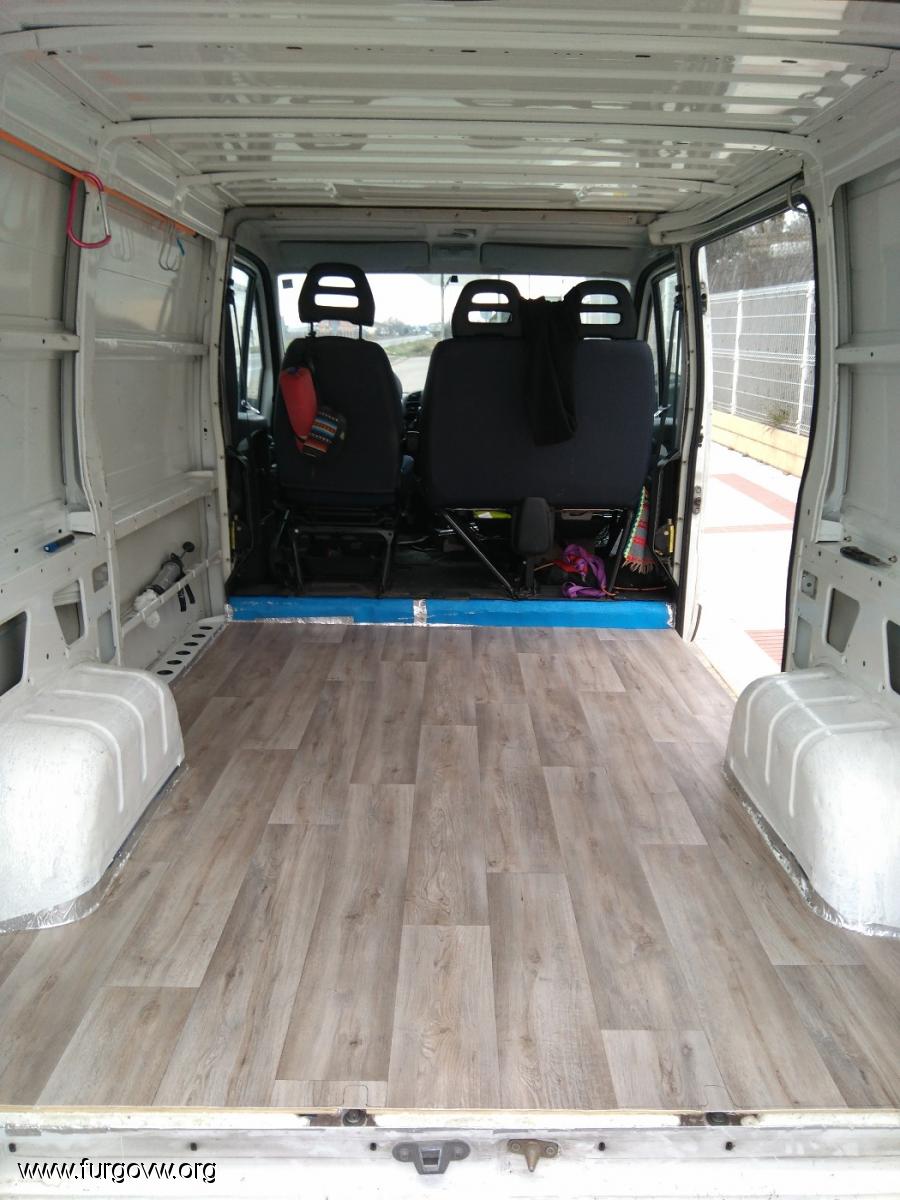

Aqui el suelo ya terminado. Sobre la madera, un vinilo comprado en Leroy Merlin. Es bastante resistente a los arañazos, y es mas bien grueso así que creo que también aislará del frío y del ruido.

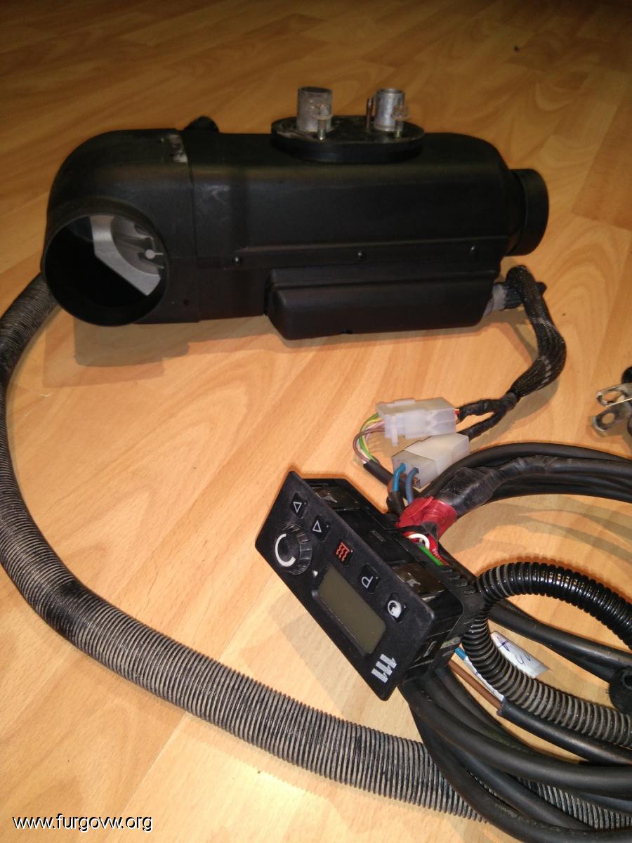

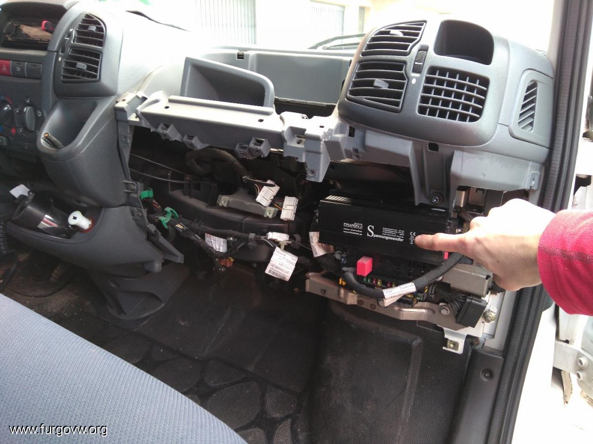

Ya me ha llegado la calefa! Es una Eberspacher D1LC. En principio me la montará un mecánico (no me atrevo yo a meterle mano al deposito). La voy a poner debajo del vehículo, protegida con una caja de aluminio.  El único "pero" es que funciona a 24V, así que tengo que meterle un convertidor de 12V a 24V. El elegido ha sido un Fraron de 20A.
Aunque no es muy grande, me gustaría meterlo en algún sitio escondido.  He desmontado el salpicadero, y hay un hueco donde cabe perfecto, encima de la caja de fusibles, y sin obstruir las entradas de aire laterales del convertidor. Como lo veis? El diámetro de los cables será suficiente de 10mm? Y tengo que ponerle algún fusible en la entrada o en la salida?

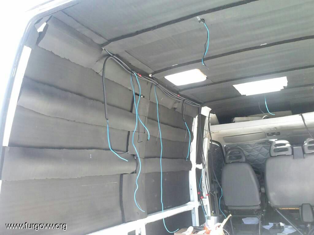

Yo también estoy liado con el aislamiento de mi trafic. Y al tema de las vigas y pilares......le he dado muchas vueltas con el tema de la espuma...
Al final he decidido no usarla. Le estoy metiendo el aislante de foam de los suelos laminados. Se lo estoy metiendo a presión.... ;D . Al menos no absorve la humedad......
Después taparé los agujeros con cinta adhesiva de aluminio....

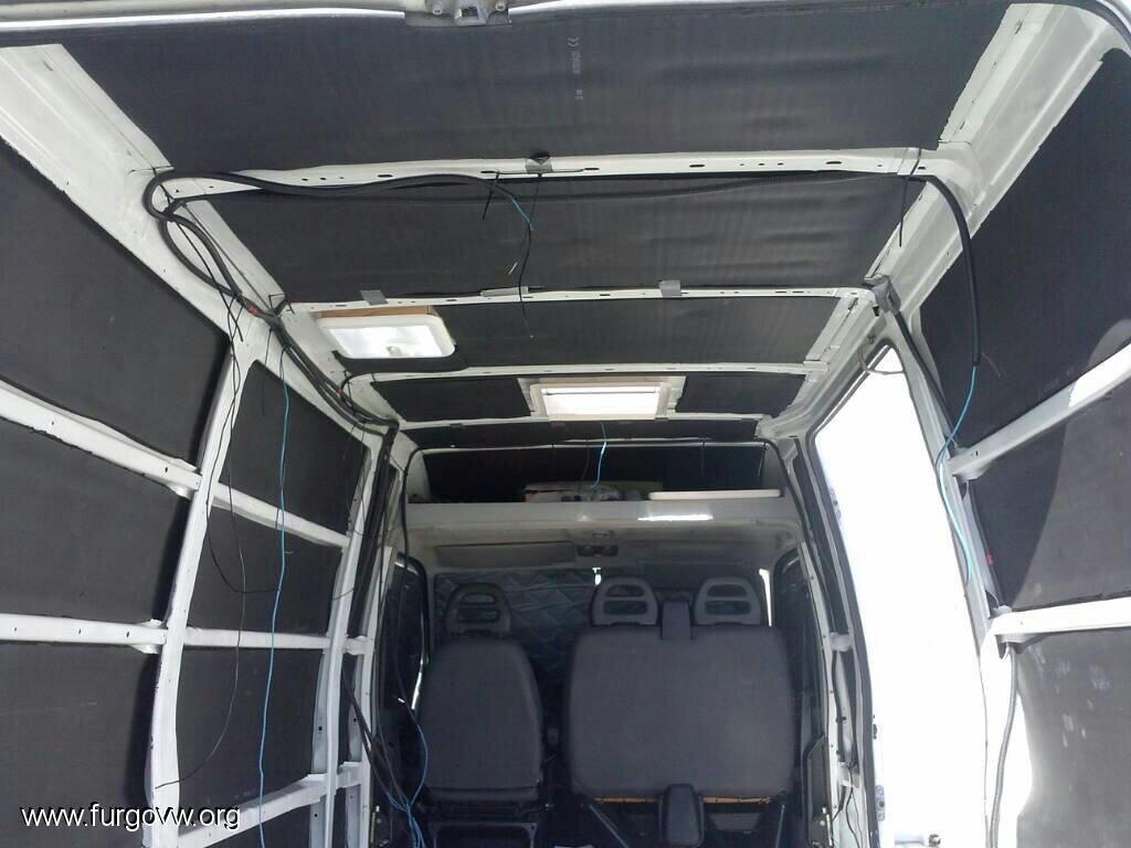

--PEDRO--

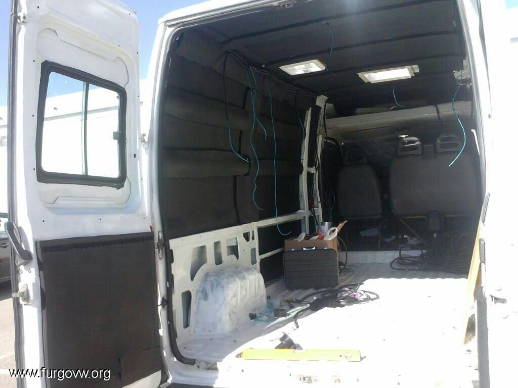

No metas lana de roca! Es  un foco de humedad! En serio gastate la pasta en kayflex de 20,mirate mi post que veas como lo aísle, se nota muchísimo! Mirate también las ventanas de las c15 te valen 10€ cada una, para atrás viene genial!
Otra recomendación... Tres claraboyas si o si, o por lo menos salón y encima de la cama, lo agradecerás tu y tus perros
Y ya te digo muy muy importante sellar bien las puertas con kayflex de arriba a abajo, en un principio puse de mitad hacia abajo kayflex de 20 y de mitad hacia arriba reflexivo de 5 capas.... Un fin de en Toledo note como la parte de abajo de los perros fresquita y la parte de arriba hirviendo! Al finde siguiente desmonte puertas y puse todo kayflex

A esto me refiero con el aislamiento

Le estoy metiendo el aislante de foam de los suelos laminados. Se lo estoy metiendo a presión.... ;D . Al menos no absorbe la humedad......
Creo que por los huecos de difícil acceso voy a hacer lo mismo. Me podrías poner una foto o una referencia del material que has utilizado?
Cita de: --PEDRO-- en Enero 29, 2017, 22:50:30 pm
La verdad es que la "presión social" me ha hecho descartar la lana de roca, tanto por el hecho de que absorbe la humedad como de las partículas de fibras que dejan el ambiente. Voy a ahorrar un poquito e invertir en kaiflex de 2cm.
Por cierto, que currazo te pegaste con el Kaiflex! Se tiene que estar de lujo ahí dentro!
