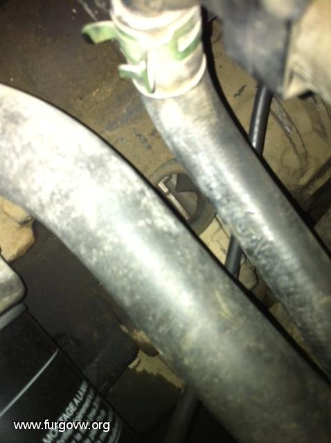

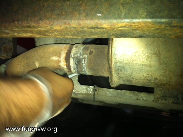

- Lo primero fue intentar sacar el tubo de escape para poder trabajar desde abajo. Desde la unión de la foto fue imposible, está muy soldado por la corrosión, así que lo desmontamos entero por el colector.

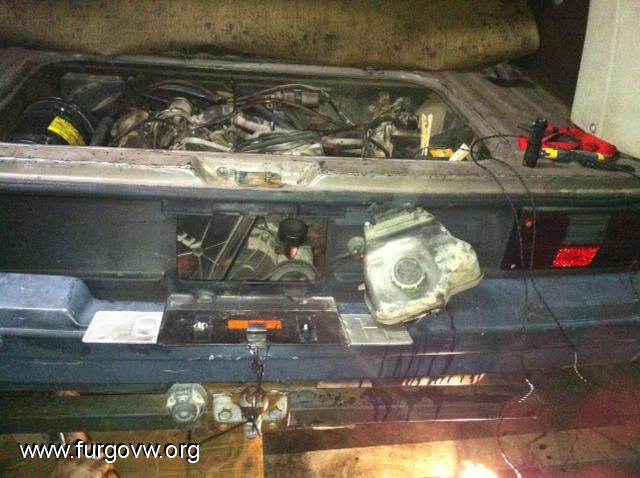

- Sacamos el bote del refrigerante y vamos haciendo hueco para entrar en acción.

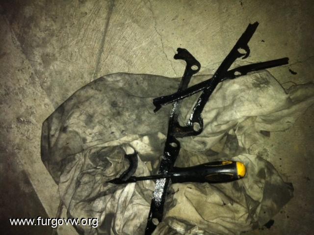

- Una vez fuera el escape, quitamos la chapa protectora. Aquí tuvimos un problemilla con un tornillo que estaba pasado, así que dejamos la chapa colgando de un lado.

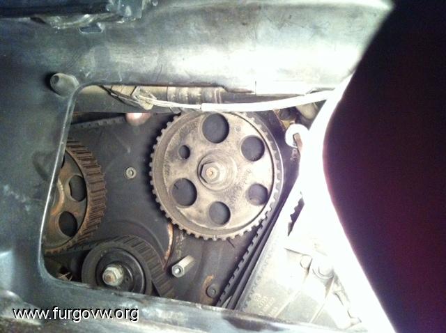

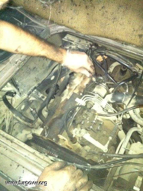

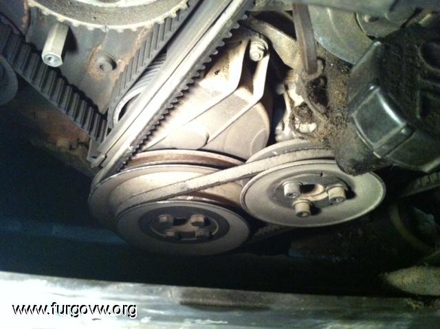

- Con todo el hueco ya disponible, quitamos la tapa de plástico, que tiene un tornillo y unos cuantos "abre fácil". Ya se ve la distribución y las correas auxiliares. Aquí encontramos una pequeña diferencia, ya que al ser la T3 con A/C tiene una "doble polea" que no tienen las demás.

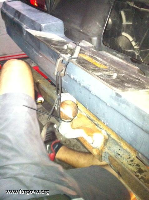

- Aquí un detalles del apaño para mantener la matrícula quietecita...

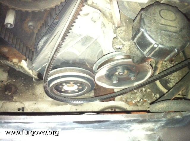

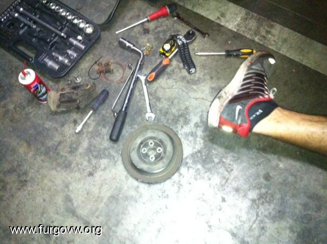

- El brico decía que quitáramos la polea de los tres tornillos ALLEN... pero fue totalmente imposible, así que quitamos fácilmente la doble polea de la parte de abajo.

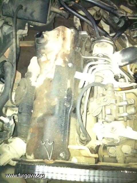

- Llegados a este punto, aflojamos el alternador y sacamos las correas auxiliares. Así que el siguiente paso es quitar la tapa de balancines para empezar a trabajar con la "sincronización".

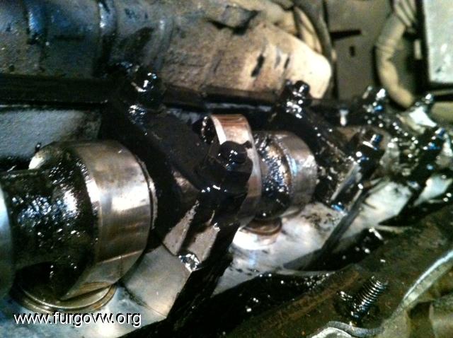

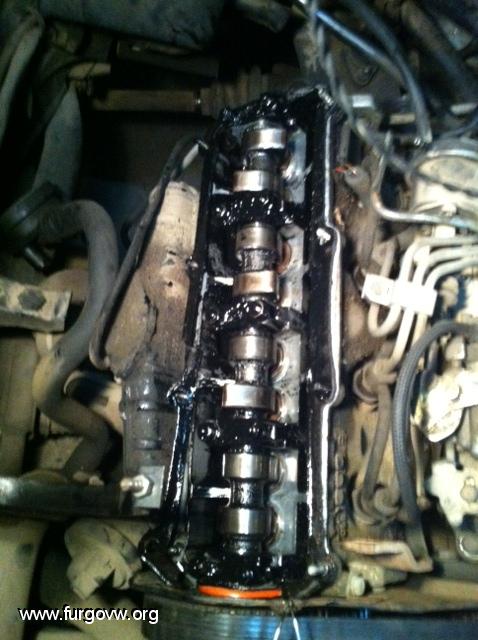

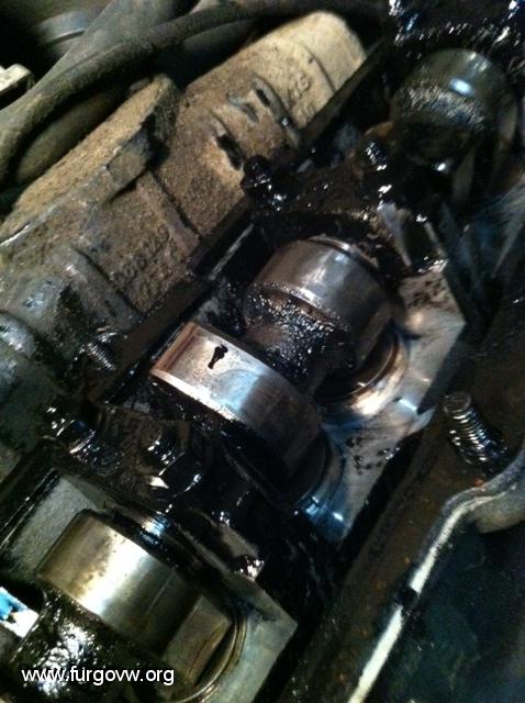

- Un poco de Foto artística .fotografo

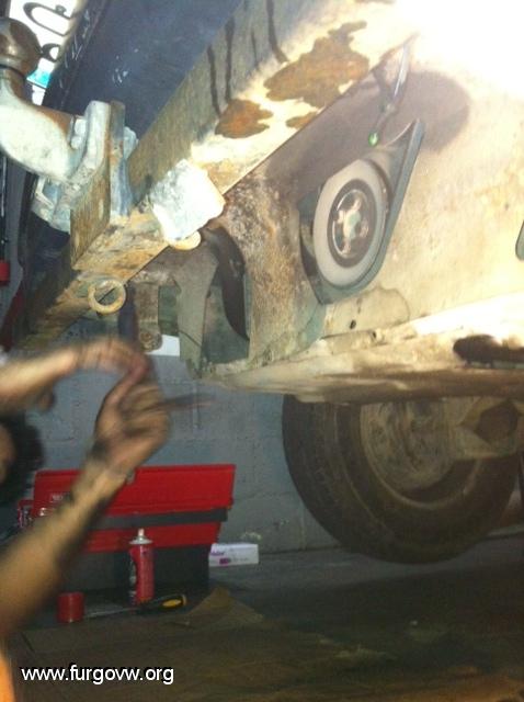

- Después de disfrutar al ver el árbol de levas (y su correspondiente roña) empezamos a sincronizarlo todo. Primero levantamos la furgo para dejar libre la rueda trasera, metemos quinta y soltamos freno de mano. Encima de la caja de cambios está este hueco donde aparece el marcador que debemos sincronizar con la marca que se ve en la foto. Para nosotros lo más fácil fue mover la rueda empujando hasta ver la marca, cuando la tenemos a la vista ajustamos con la llave y el eje de transmisión. Una vez bien marcado, el árbol de levas se queda libre (sin pisar nada) y la polea de la distribución se queda bien puesta en su sitio.

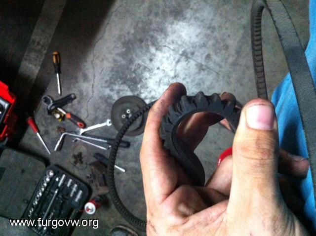

- Quitamos la tensora y sacamos la correa distribución. Sorprendentemente después de 25 años estaba muy bien conservada. Nunca había sido cambiada.
- Aquí hicimos lo típico de las marcas en los dientes de las poleas para comprobar que una vez montada esté todo correcto.
- Montamos la correa según las marcas y la polea tensora.
- Para el grado de tensión utilizamos lo que se comenta por ahí, que se pueda girar a 45 grados la correa con la mano y que al presionar baje unos 2 mm. Y así lo dejamos.

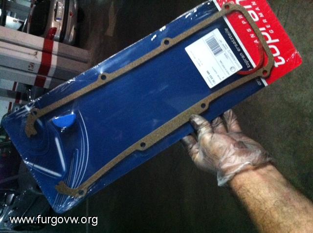

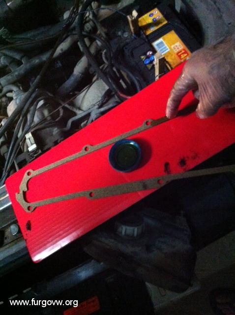

- Por último montamos la junta de la tapa de balancines, en la foto podéis ver al nueva y como estaba la vieja.... Por supuesto antes de ponerla lo suyo es impregnarla de aceite nuevo.

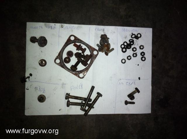

- Por último os dejo un detalle de como se organizan los tornillos en plan profesional  .sombrero

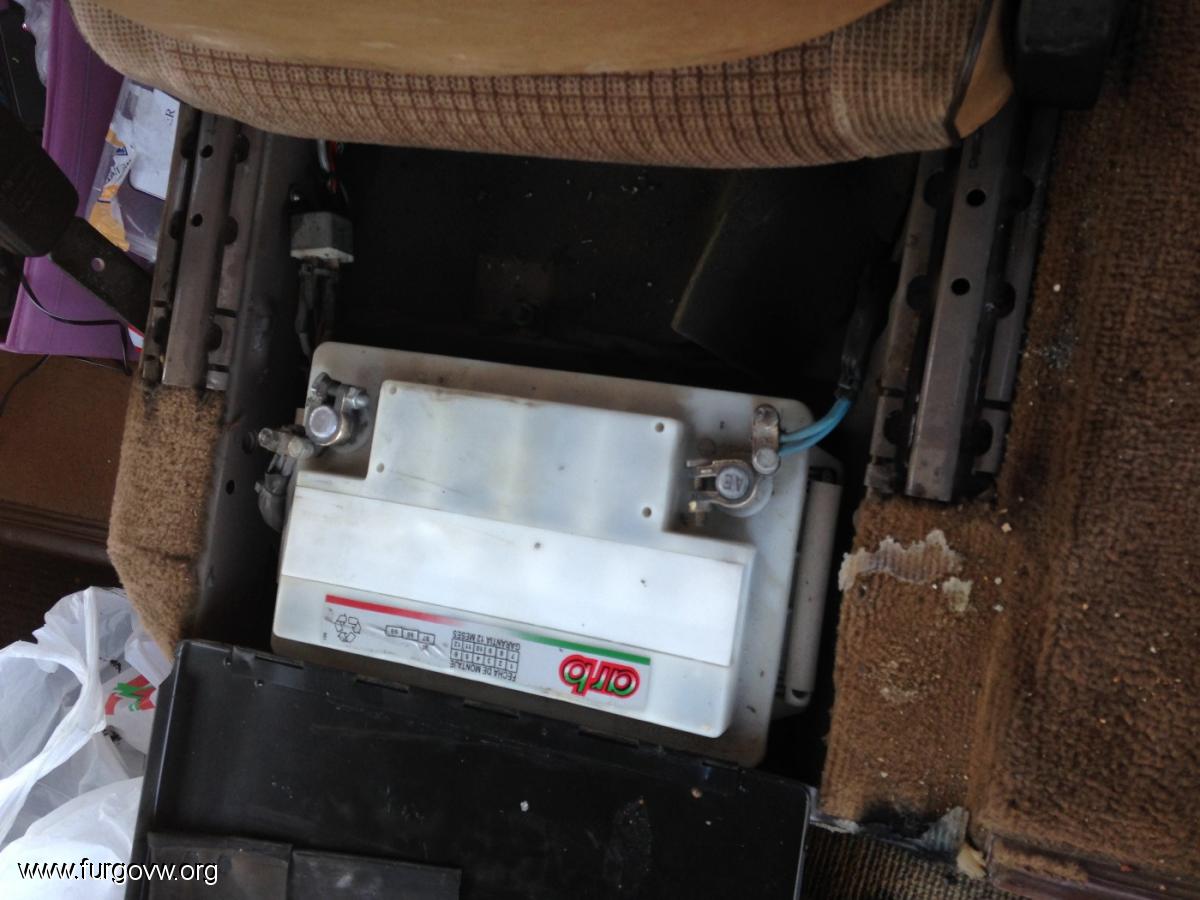

Pues el caso, cuando me dispongo a engrasar las vías correderas de los asientos, que casi no se movían.... me da por mover hacia delante el asiento del acompañante y descubro que tiene UNA SEGUNDA BATERíA!!!!  .palmas
La cosa es que me parece raro que le hayan puesto la instalación de la segunda batería, ya que la T3 está totalmente de serie y sin camperizar nada.  ¿Es posible que esta instalación viniera de serie???  .confuso2
La batería parece que está totalmente muerta, ahora tocar revisar esta instalación y el por qué....

Una breve anotación: la doble polea para la bomba de AA también la llevan las que tienen dirección asistida  ;D
