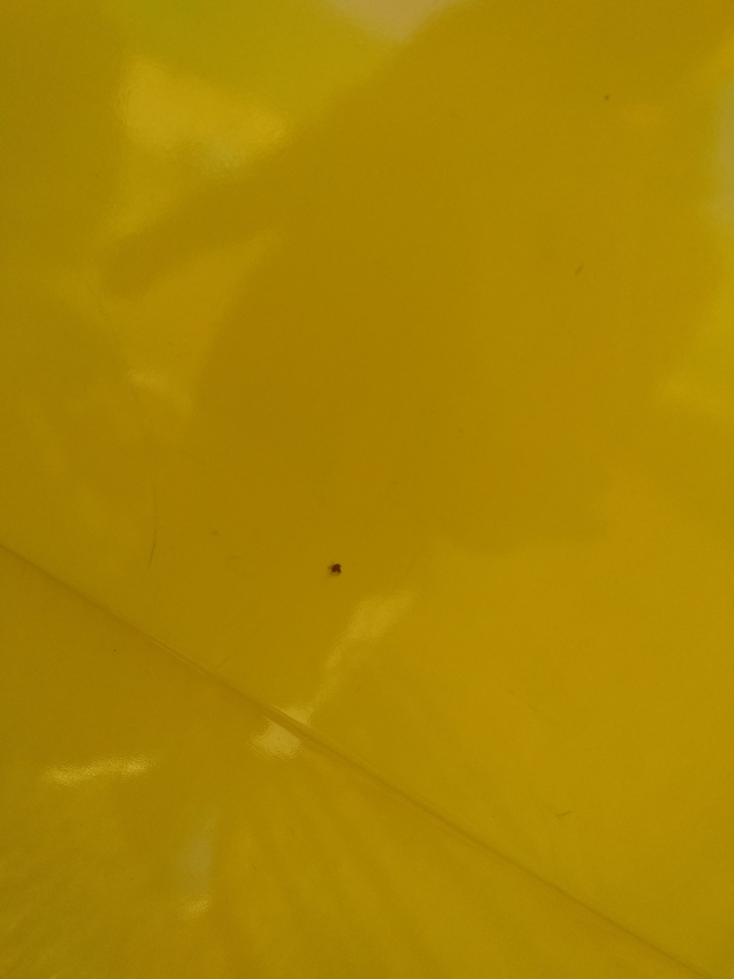

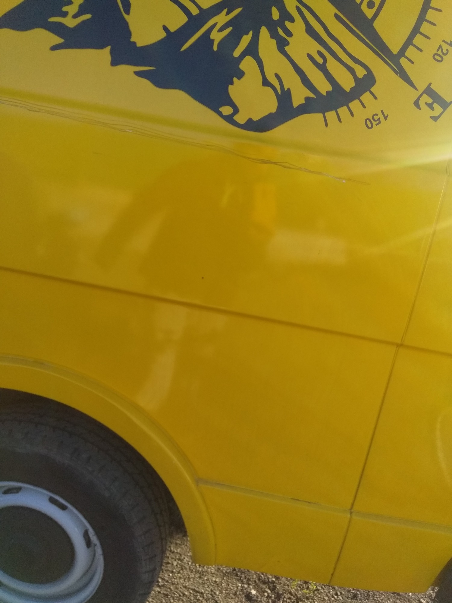

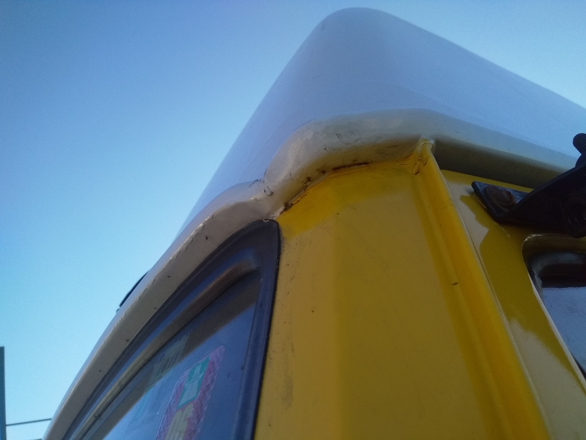

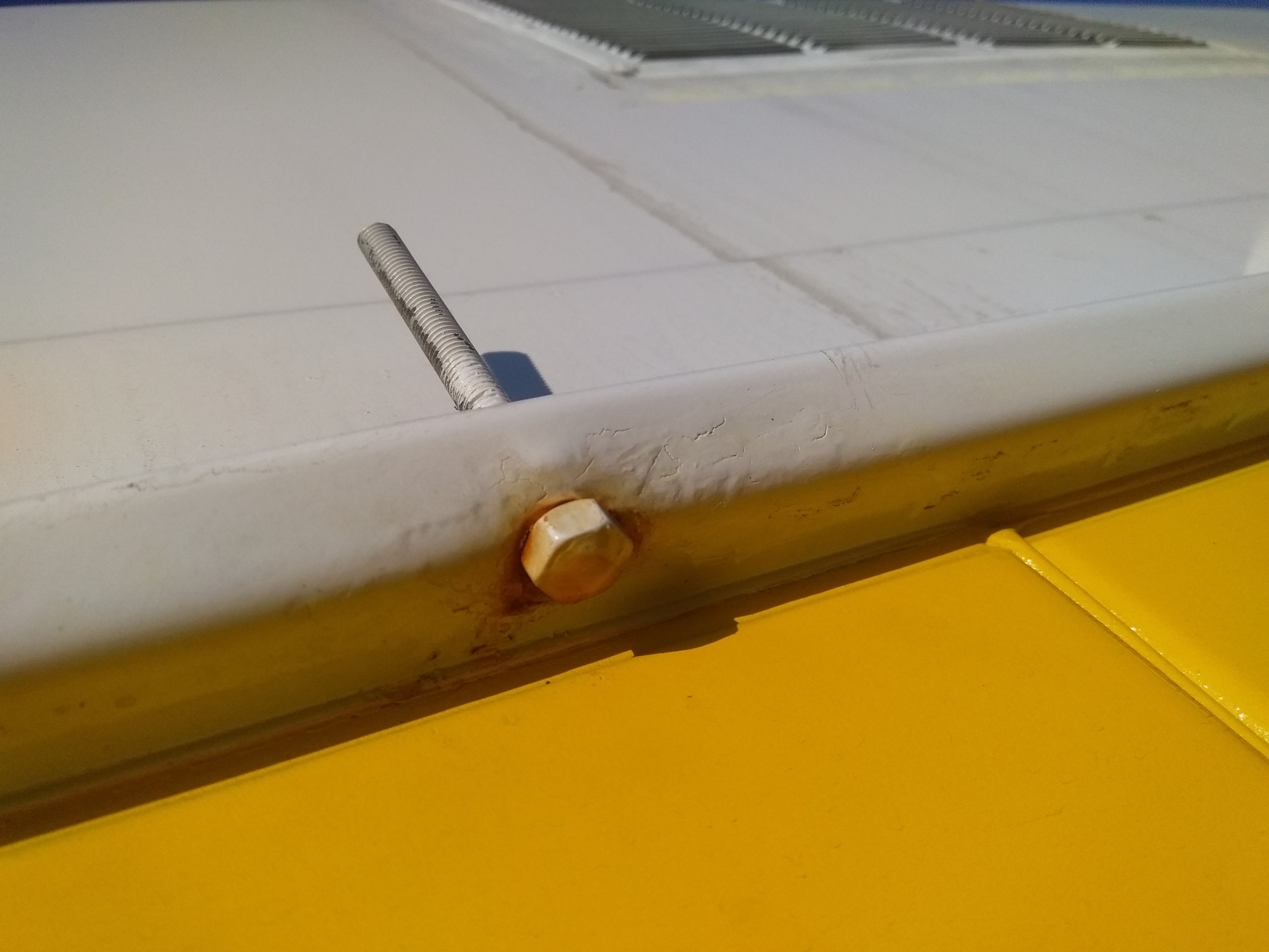

Buenas, tengo unos pequeños óxidos en  el deriva aguas de la furgo y quisiera que me recomendarías que hacer con ellos. Son demasiado pequeños para preocuparse por ellos, pero más vale prevenir que curar.
Aquí las fotos,
Sé que no es mucho y que tardarán en dar problemas. Pero ahora sean más fáciles de reparar que después.
Un saludo y gracias.

Hola pascual, para los óxidos lo mejor que puedes hacer es:
- Lijar con rodillo de alambre, hay accesorios para taladros.
- Cuando no puedas quitar mas y veas que ha desaparecido todo y llegas a chapa sana, le das convertidor de óxidos, esto tambien lo puedes aplicar directamente al oxido, pero quita todo lo superficial primero con el rodillo de alambre y si ves que esta comiendo chapa el oxido entonces no lijes mas y aplicas el convertidor
- Cuando este seco, galvanizado en frio y después ya puedes pintar.
Lo que veo es que como te cuadro un picado ahí en medio del color amarillo te quedara un manchurron de otro color, no se si después tienes intención de repintar la furgo, lo digo porque yo arregle en mi coche unos picados que tenia de oxido y como solo parchee, la tonalidad cambia con respecto a la pintura que ya estaba y se nota un huevo y afea un poco jaja

Muchas gracias Furgoboy, me lo apunto para hacerlo antes de verano. El picado del medio es una mierda si, no se como se hizo, pero esta ahí en medio sin mas.
Entonces o le doy caña con el taladro y rodillo de alambre que seria lo mejor. O aplico directamente el anti oxido quitando le lo mas superficial y a rezar porque no vaya a mas.
Puedes decirme medidas del rodillo de alambre que deba de utilizar y algún tipo de lija(y medida de la misma) para las partes que no pueda llegar con el taladro y el rodillo?
Mil gracias por tus consejos.

Si, justo quitas lo superficial con el rodillo y despues como te dije y te deberia ir perfecto,
Esos pequeños oxidos seguramente fueran por alguna piedrita o asi que saltara y te quito del golpe la pintura y ahi el oxido se puso las botas, los otros, pues por pintura agrietada puede ser.
Lija, yo use las que son al agua y de grano tirando a las que mas rasque, de grano 40-60-80.
El rodillo para el taladro, estos te van perfectos.
https://www.leroymerlin.es/fp/15520071/cepillo-para-taladro-wolfcraft-para-metal.
Te dejo aqui un post de un compi del foro que tambien tuvo currazo con el tema de oxidos y asi ves como deberia ir quedando con fotos que se ve mas claro.
https://www.furgovw.org/foro/index.php?topic=361503.0
Saludos!!
