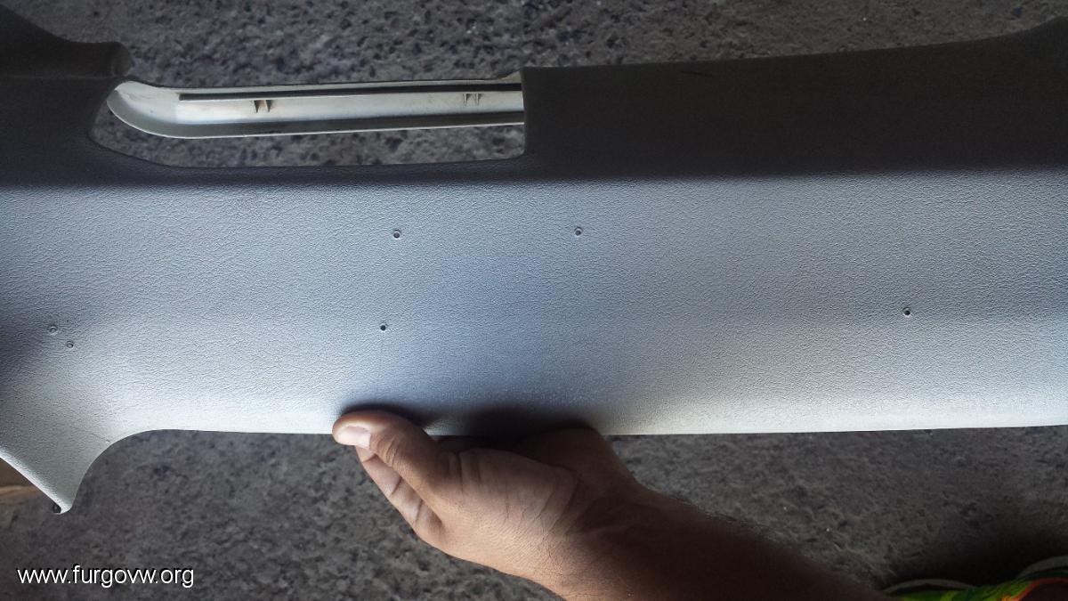

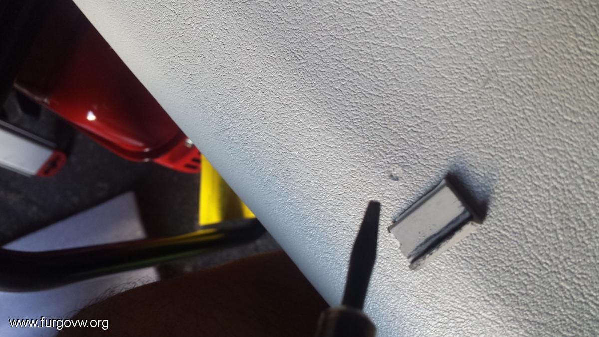

Foto de como estaban antes de arreglarlos.

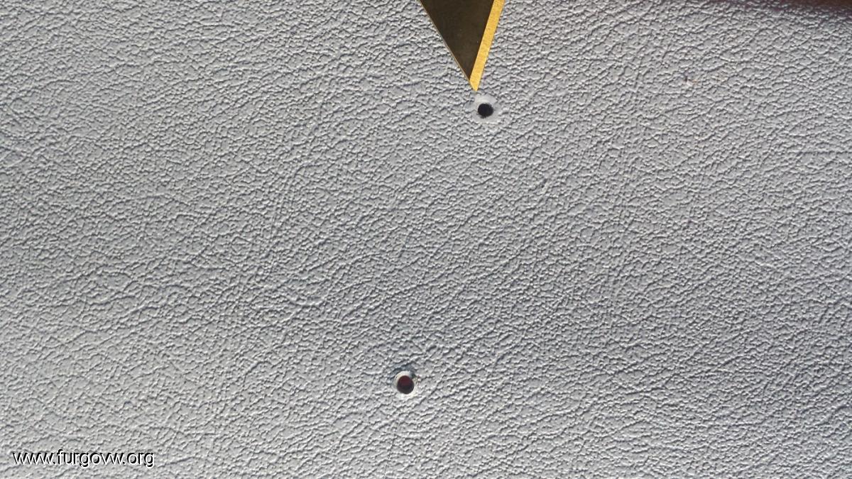

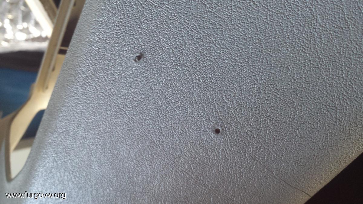

Lo primero recorté con una cuchilla el sobrante que se formó por haber metido los tornillos.

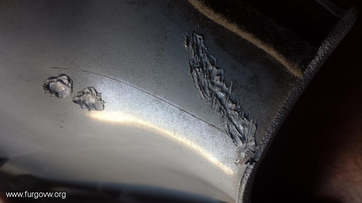

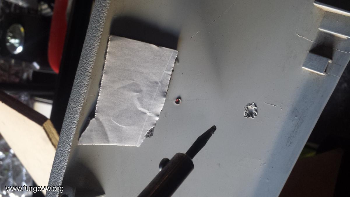

Despues por la cara interna (no vista) con el soldador de estaño calenté el plástico metiendolo hacia el centro del agujero y luego apretaba fuerte ese plástico ya en el centro caliente.
Y por la cara vista queda así... taponado y con plástico sobresalido

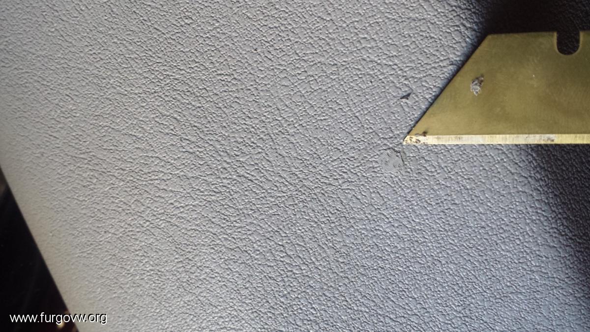

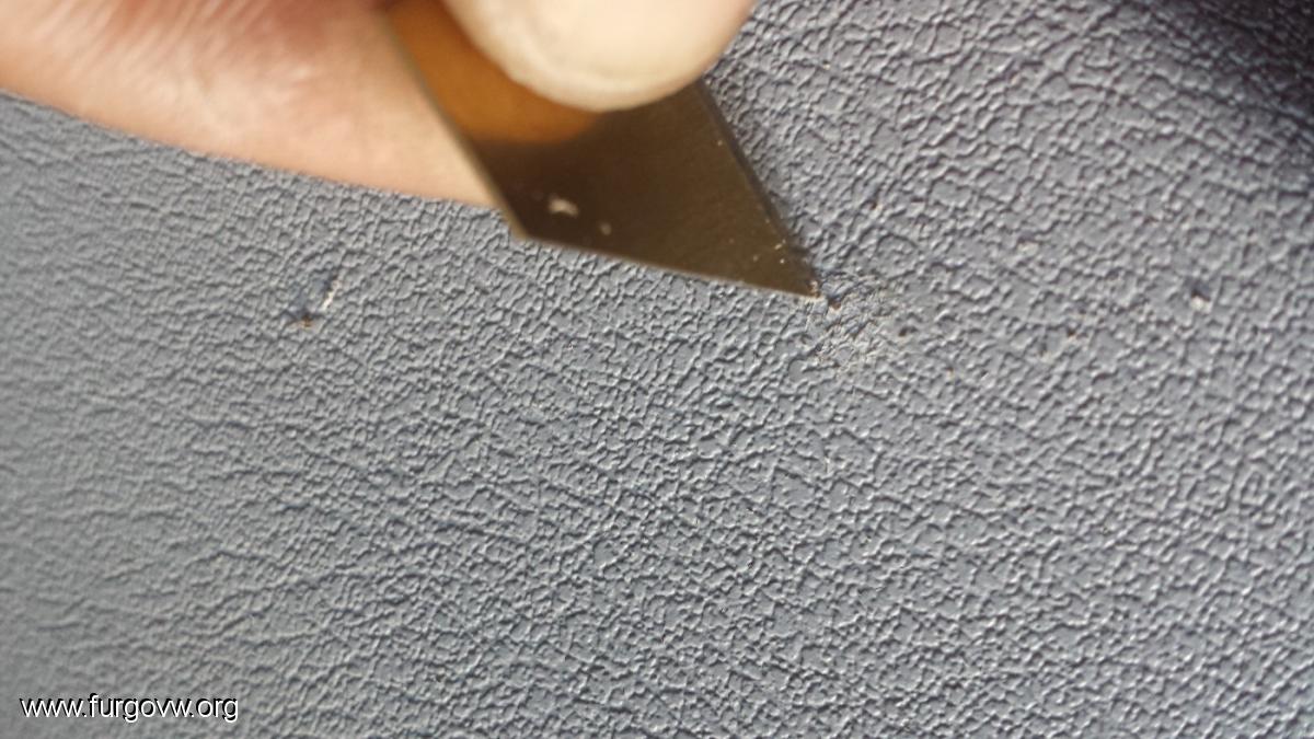

Ya cuando los tengo bien rellenos los emparejo de nuevo con la cuchilla dejandolo a la misma altura.
Por último para darle el aspecto rugoso con la misma cuchilla lo rayé hasta que veía que quedaron bien parejos.

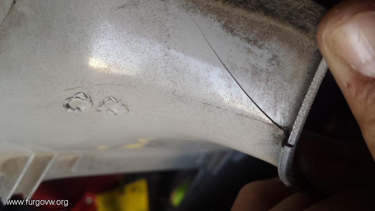

Aprovechando que estaba con esto le dí por dentro tambien a dos rajas que vi en el mismo tapizado. Soldar a ambos lados de las rajas para unir todo el material y hacerlo más resistentes.

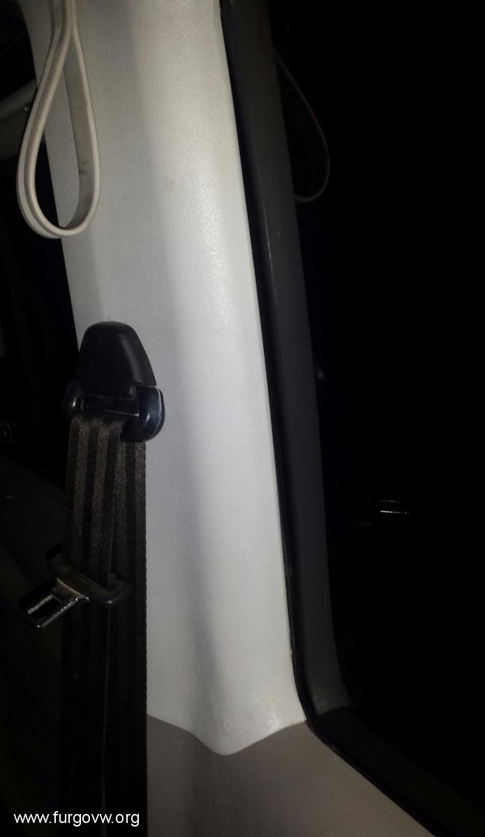

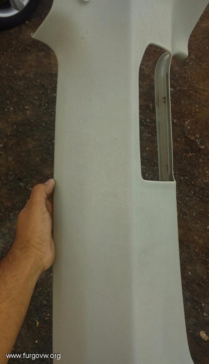

Para acabar les dejo la foto final de dos tapizados que ya estan terminados y bien limpios.
El de hoy después de todo el proceso.
El de ayer.
Bueno esto es todo, el resultado es muy bueno, mejorando muchisimo el aspecto del tapizado .palmas. Por supuesto tengo que decir que se puede hacer con cualquier tapizado de plástico y no tiene que ser sólo el de la T4. Disculpen si alguna foto no se ve muy clara pero el concepto creo que si se ve bien. .meparto
