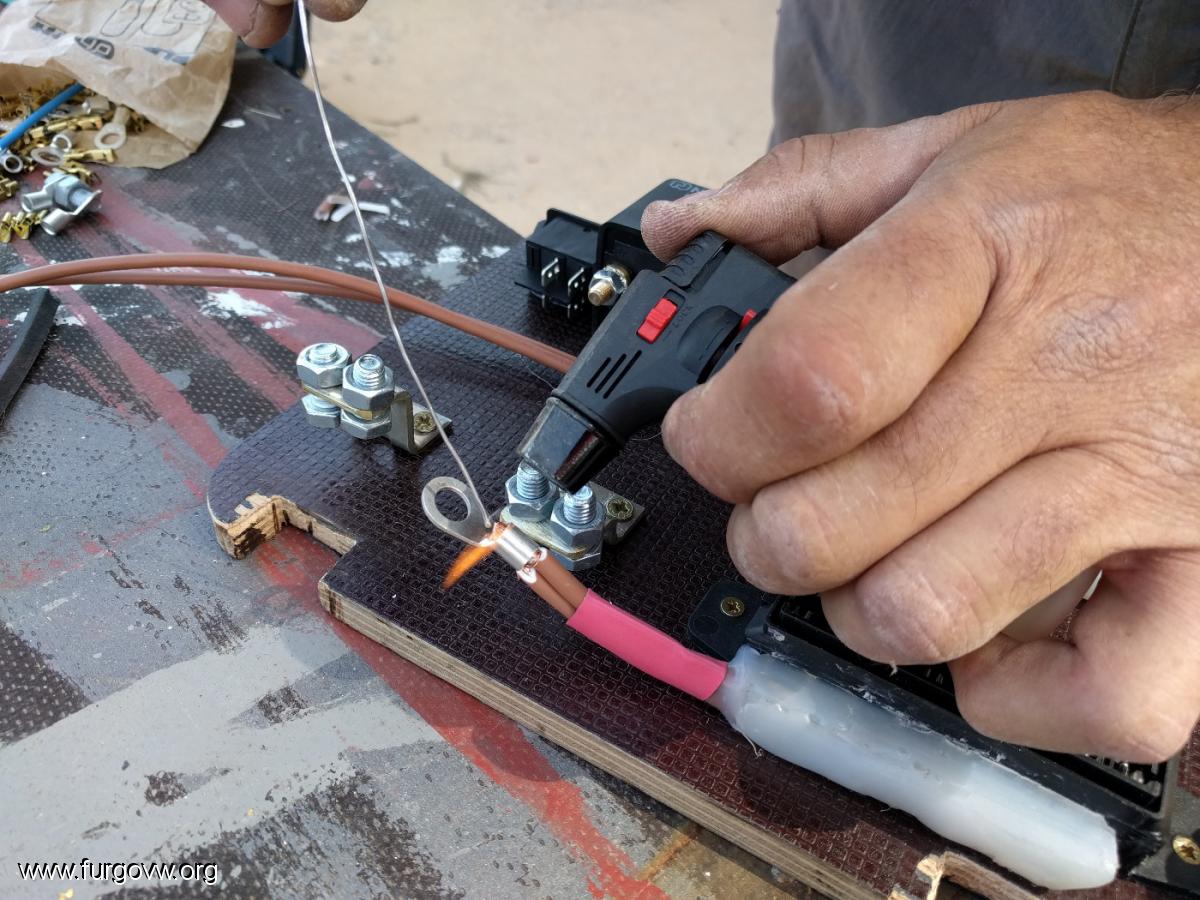

¡Qué de tiempo sin hacer bricos! Vuelvo a la carga y por fin con la electricidad. Con la ayuda adecuada he estado un par de días trabajando en el asunto, así que ya tengo cosas avanzadas.

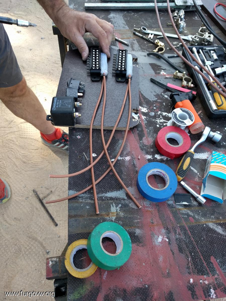

He tenido que rebuscar entre todas mis cajas hasta juntar todo el material que ya compre hace tiempo, entre otros una bateria AGM BOSCH L5 que salió de una de mis compras conjuntas en el foro.
También he rescatado cajas portafusibles ...
Relé automático separador de carga ....
Y un montón de cosas de las que no he podido sacar fotos ....
Como la ayuda en la instalación electrica es fundamental, me he dejado influir con mucho gusto sobre el relé a usar. Así  pues finalmente me he decantado por el relé manual que ya veréis en sucesivas fotos.

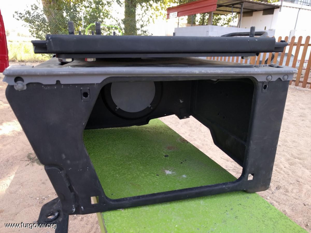

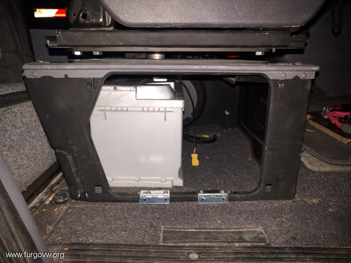

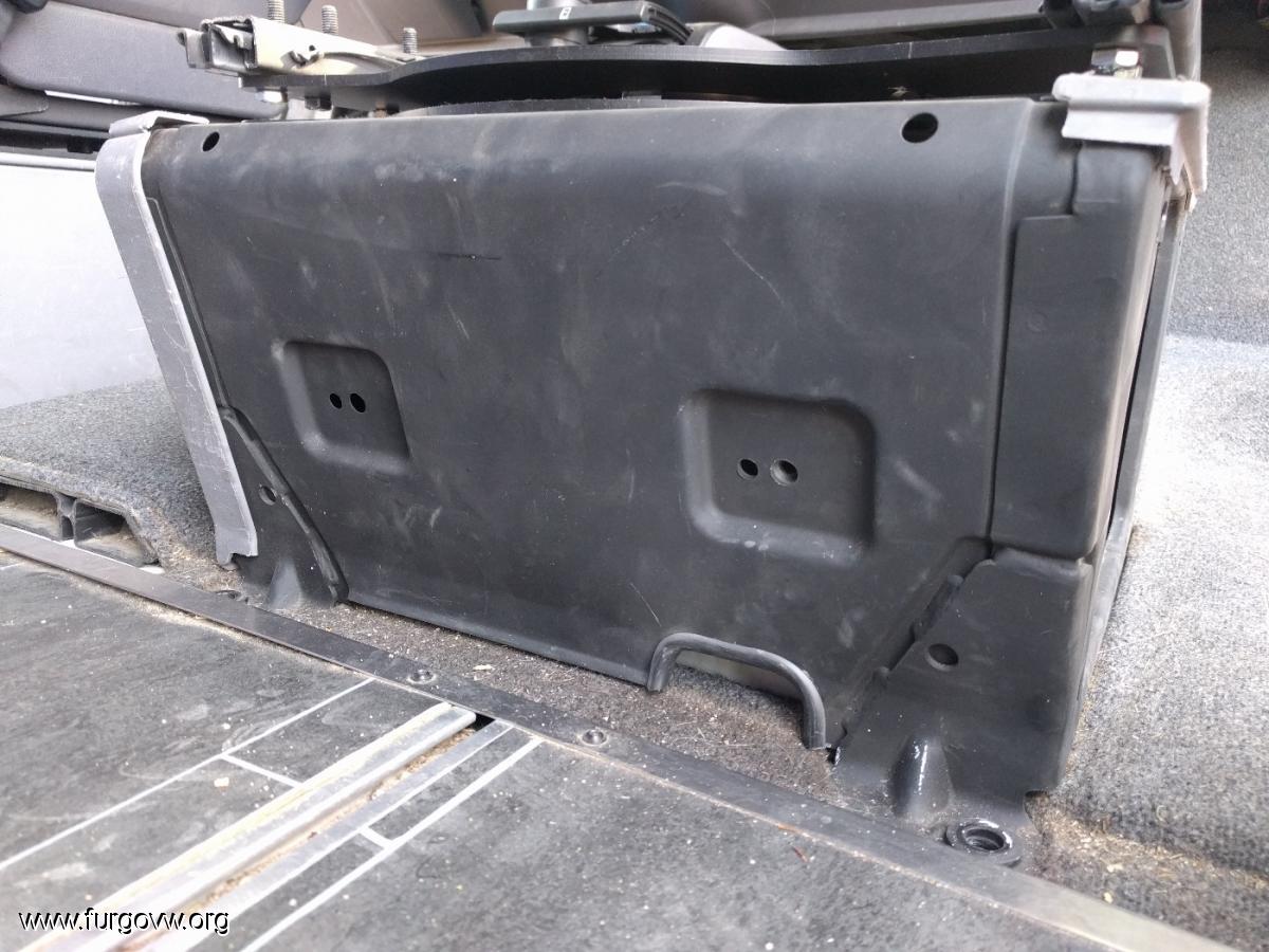

La idea es poner la batería bajo asiento copiloto y conectarlas con relé manual buscando la señal del alternador. Fundamentalmente es esto.

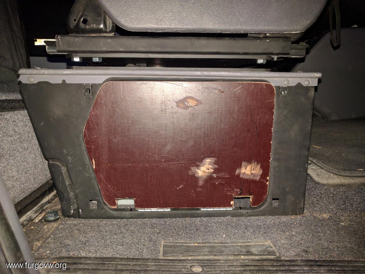

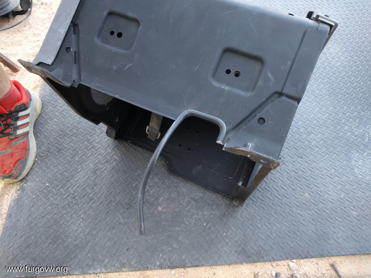

Aprovechando el hueco que queda dentro de la base, y la tapa lateral del archivador de la caja del asiento, hemos hecho una tabla de madera a medida, donde aprovechando unas bisagras puestas en la cara de abajo, la tabla puede abatirse y tener acceso a todo el nuevo cuadro eléctrico, es decir:
FOTO 1 ARCHIVADOR LATERAL DE LA BASE
FOTO 2 HUECO TRAS EL ARCHIVADOR

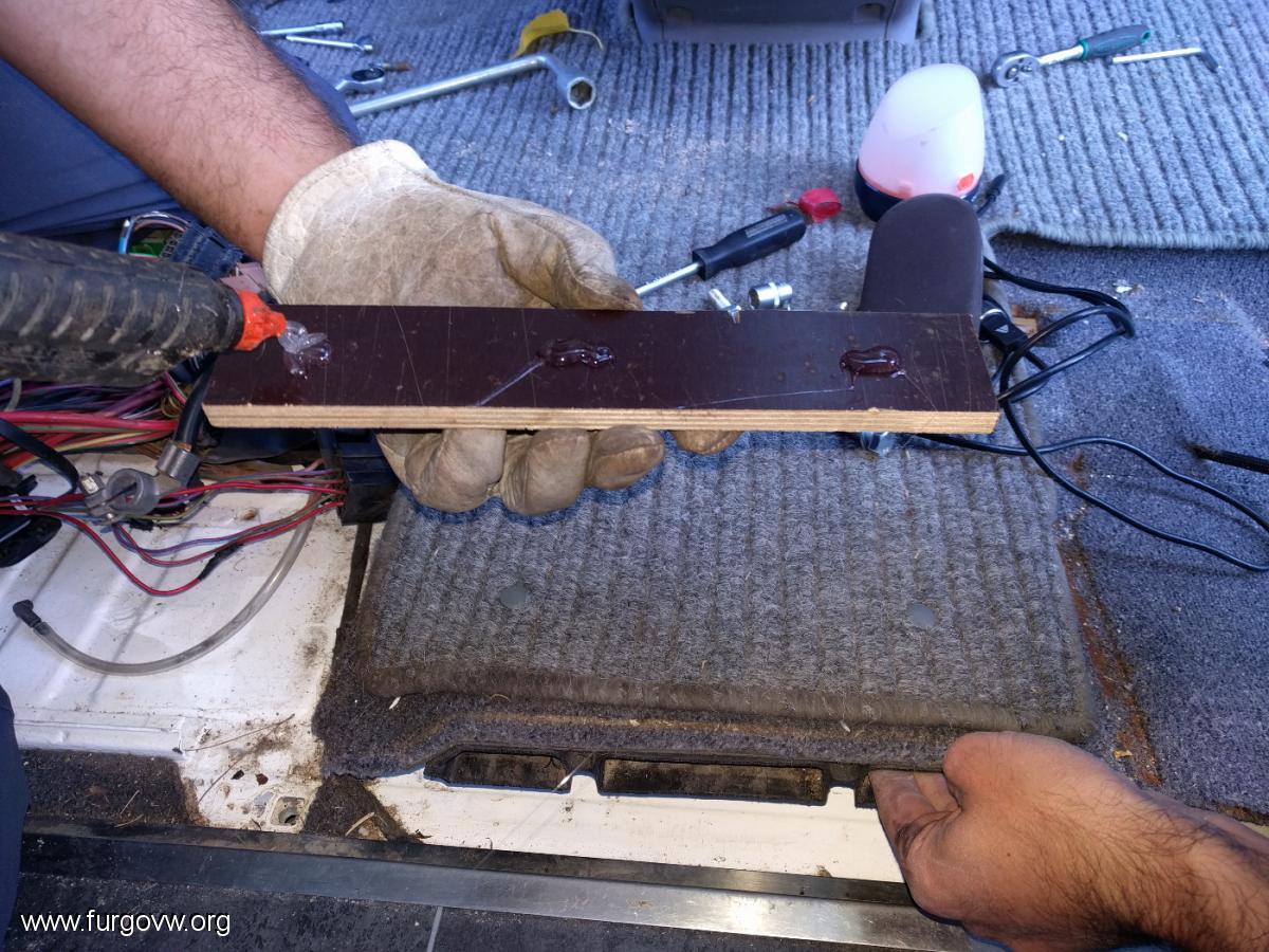

FOTO 3 TABLA DE MADERA A MEDIDA CON BISAGRAS ABAJO

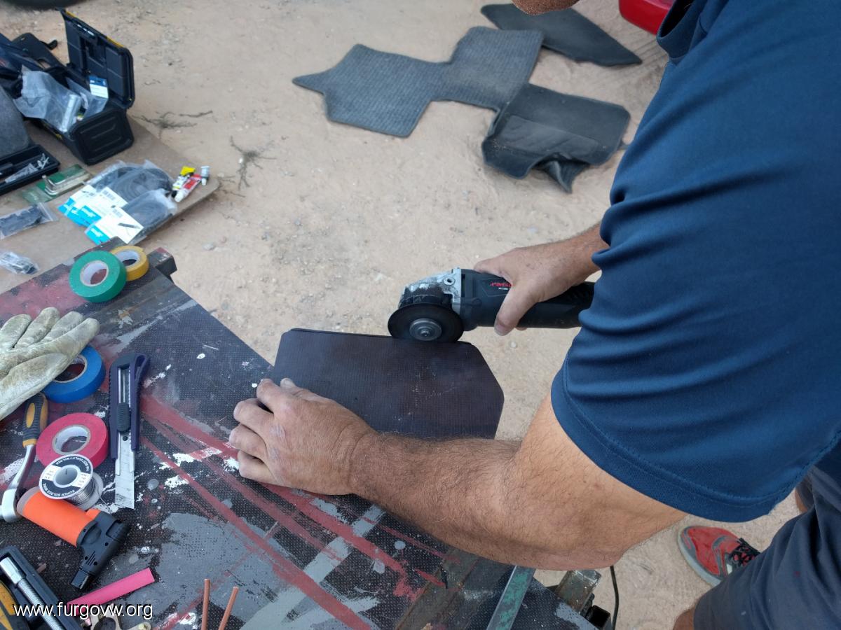

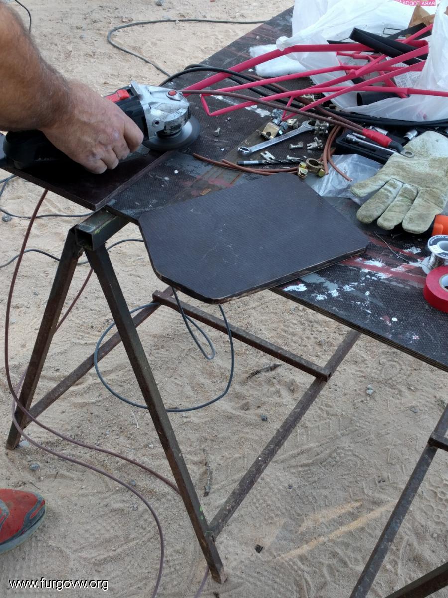

En concreto la tabla de madera lleva un rebaje en su zona inferior para que las pesañas del archivador entren y cierren como lo hacen normalmente.
Con las herramientas que se tienen a mano, radial y lijadora, se hace una tabla
FOTO 4 HERRAMIENTAS
FOTO 5 HERRAMIENTAS
Poco a poco se va probando para ver como va quedando hasta que al final se consigue, como ya habéis visto en la anteriores fotos.

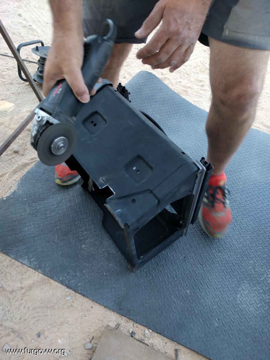

Con la tabla preparada, y pensando en los cables que voy a sacar por detrás para todo el habitáculo trasero, se le hace un corte a la base con la radial en la cara trasera,y con un trocito de goma dejamos el corte oculto y protegido. En las siguientes fotos podéis verlo:
FOTO 6 CORTE EN LA BASE
FOTO 7 CORTE EN LA BASE
FOTO 8 CORTE EN LA BASE

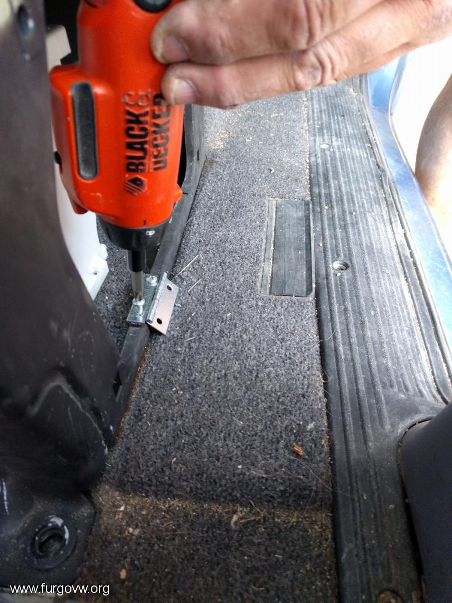

También se dejan preparadas las bisagras atornilladas en su sitio a la propia base
FOTO 9 ATORNILLAR BISAGRAS
FOTO 10 BISAGRAS COLOCADAS

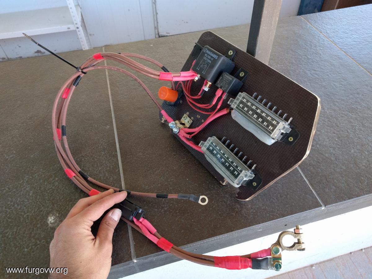

DeViaJeCiLLo

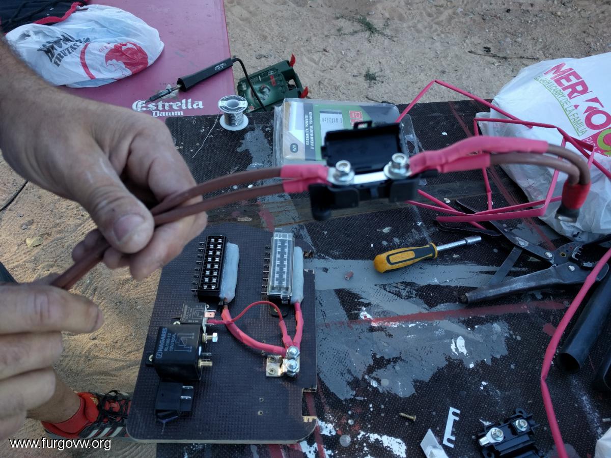

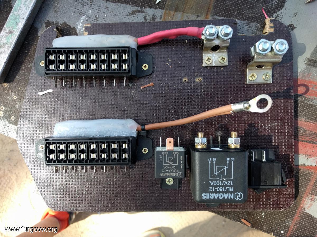

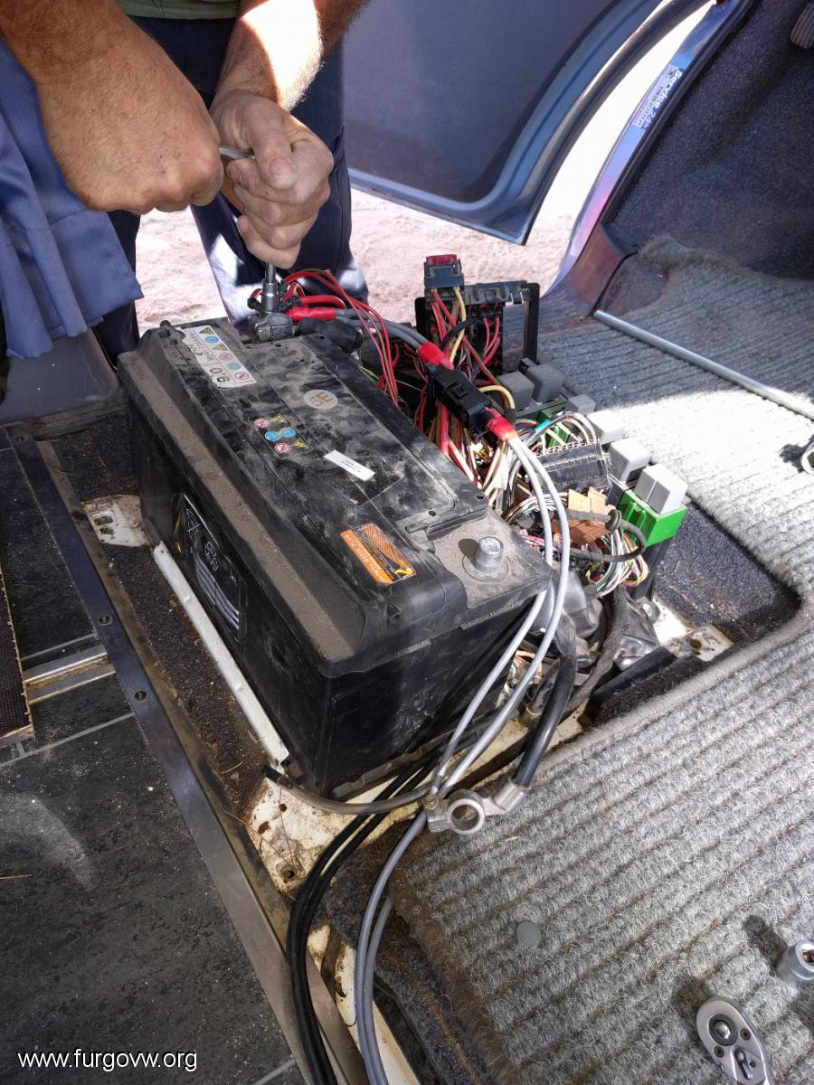

Continuamos con otra jornada de cuadro eléctrico. Se han colocado mas cables, mas conectores, la conexión de masas ... También he limado un poquito la madera para que pudiera entrar exactamente en el hueco de la base del asiento. Unas fotillos generales del avance y una foto final con el tajo del día hecho.
En los próximos días habrá que quitar los asientos y las bases giratorias para tener acceso a la batería principal y conectarla a la secundaria a través del nuevo cuadro eléctrico.
Veremos qué tal se da.

Hola;
    Hay una cosa que no me acaba de cuadrar, en la última foto, el relé pequeño está alimentado desde la batería auxiliar.
     Creo que el relé pequeño también debería estar alimentado desde la batería principal. Ya que si no tienes suficiente tensión en la batería secundaria no podrás excitar el relé grande, y no podrás cargar la secundaria.
    Por lo que se ve el cable es suficiente largo como para ir al positivo del relé grande.
DeViaJeCiLLo
Cita de: goiarro en Agosto 27, 2017, 22:33:54 pm
Hola;
¡Mil gracias por el aviso goiarro!
Tomo nota y el siguiente dia que le dedique lo cambio
.fotografo .fotografo .fotografo .fotografo .fotografo
DeViaJeCiLLo
Hola;
El siguiente día tardó pero llegó y se cambió el cable. Muchas gracias goiarro.

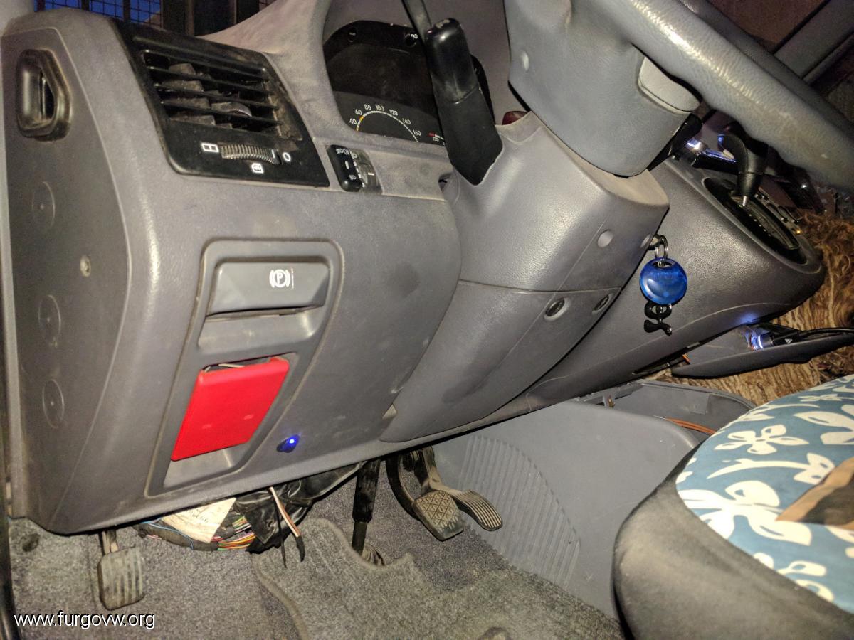

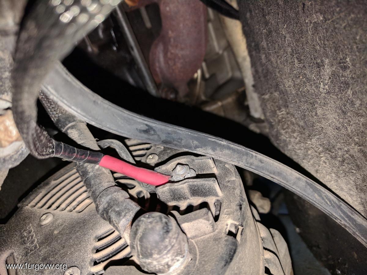

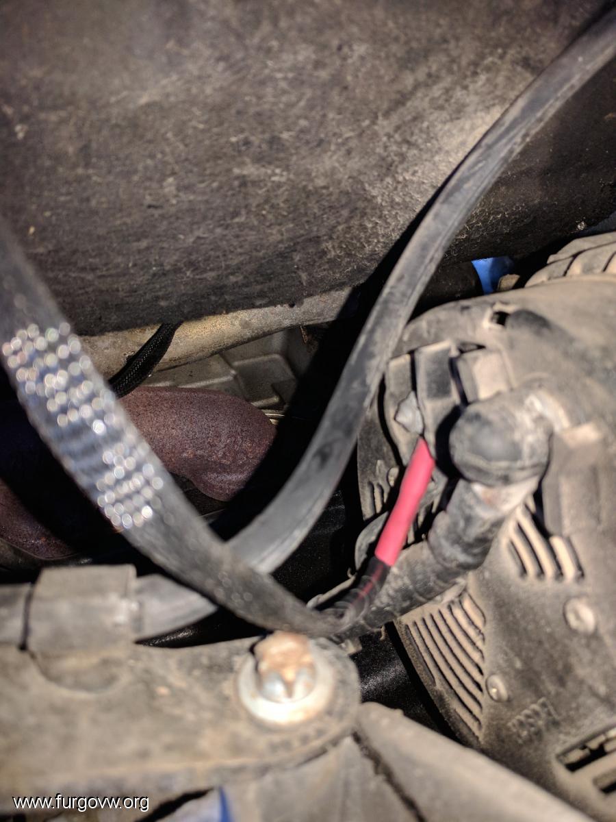

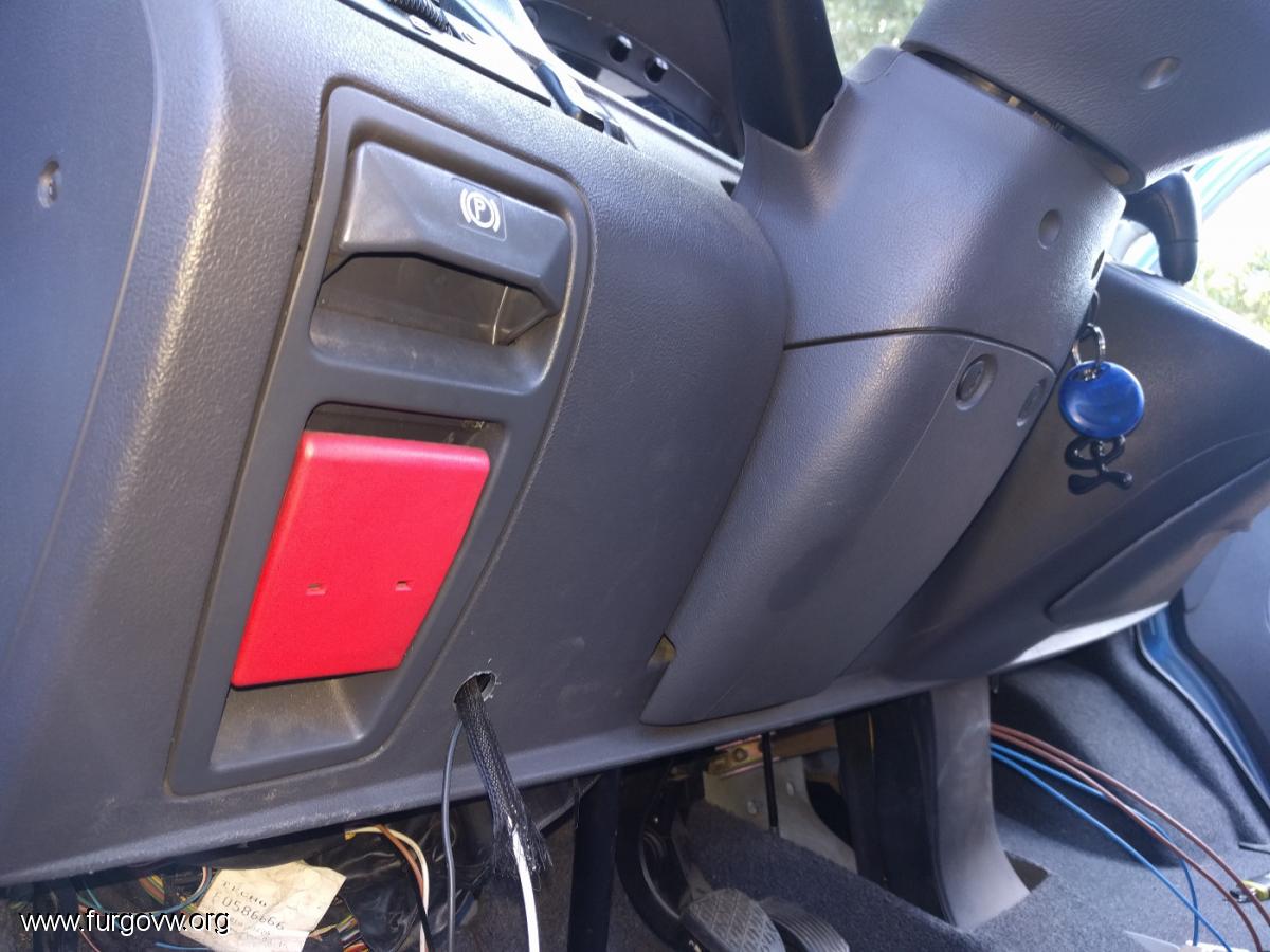

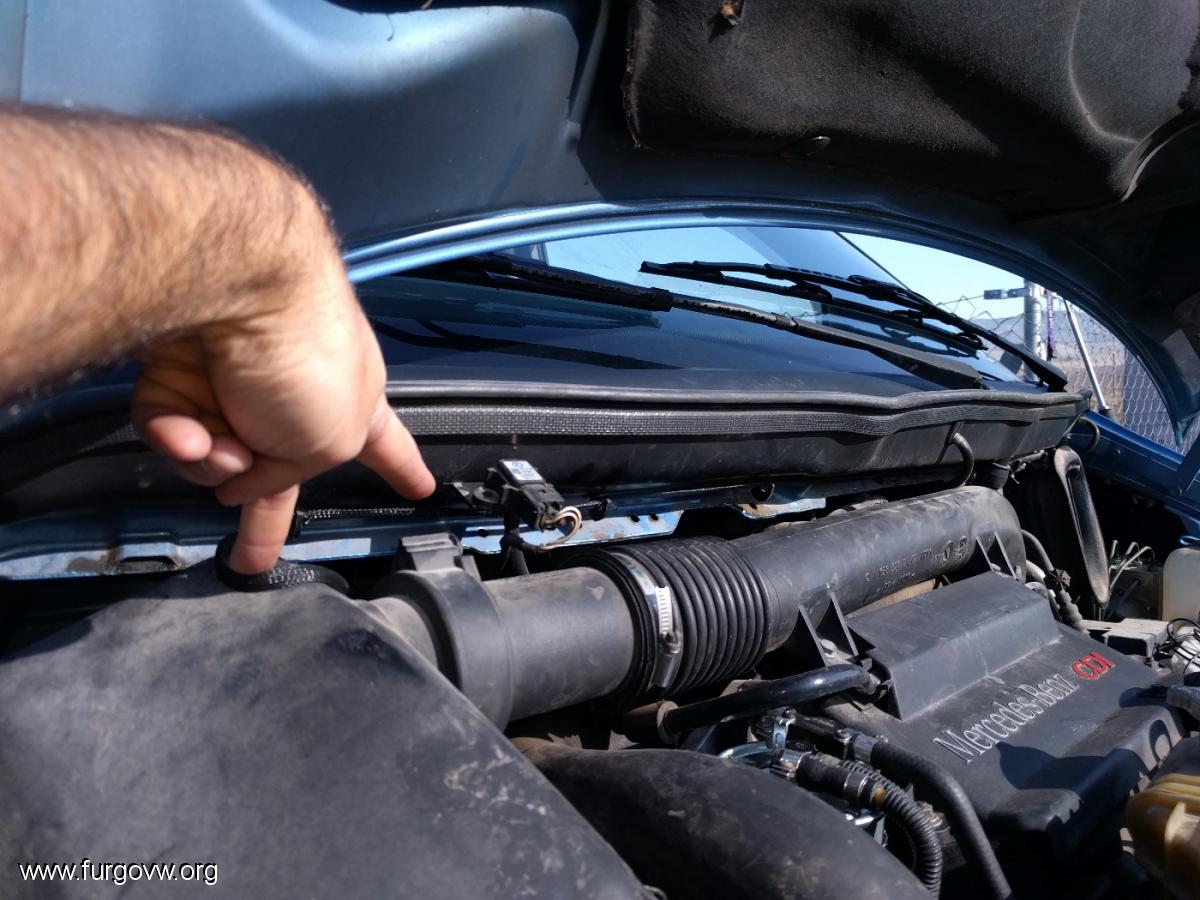

Hoy quiero enseñaros cómo encontré la señal D+ del alternador de Vitoria, ya que como expliqué en algún post anterior, finalmente me decidí a utilizar el relé manual para la instalación de la batería auxiliar.
Lo primero que hice fue peinar el foro en busca de info, y revisando los post que encontré en el camino nos pusimos manos a la obra.

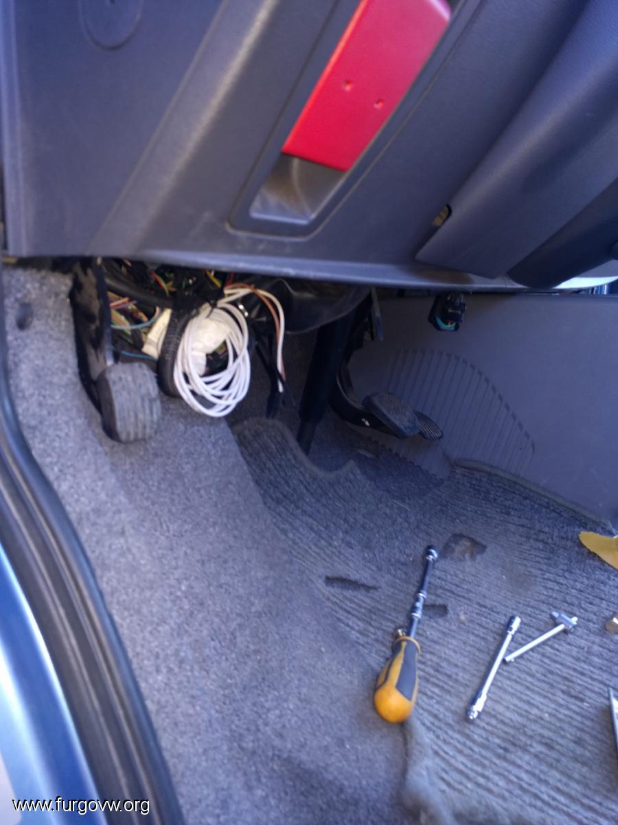

En un primer lugar nos agachamos debajo del volante a ver si encontrábamos el cable AZUL del que decían que daba la señal ... pero no vimos ningún cable azul único ... todos eran bicolores, y monocolor ninguno ... Con el multímetro y pelando un posible cable fallamos ....
Después intentamos desmontar el cuadro, que tampoco es tarea fácil si no se tiene experiencia, ya que tiene unos tornillos en la parte superior (al menos el mio) que son de "presión", y que además de desencajarlos hay que extraer el cuadro, que yo ni si quiera con una ventosa fui capaz de extraerlo.
Al final nos tocó buscar el alternador y agacharnos para ver los bajos de la furgo. Efectivamente lo encontramos. Por explicar un poco donde está exactamente, podría deciros que está a la altura del eje delantero de ruedas, en la zona de la derecha ... No está directamente a ras de chasis, hay que coger una linterna y mirar y llegar a ver lo que se ve en la siguientes dos fotos, que fueron las únicas que pude hacer. En ellas se ve el la funda trenzada que cubre el cable de la señal, la funda termoretráctil protegiendo el terminal, y el propio alternador:

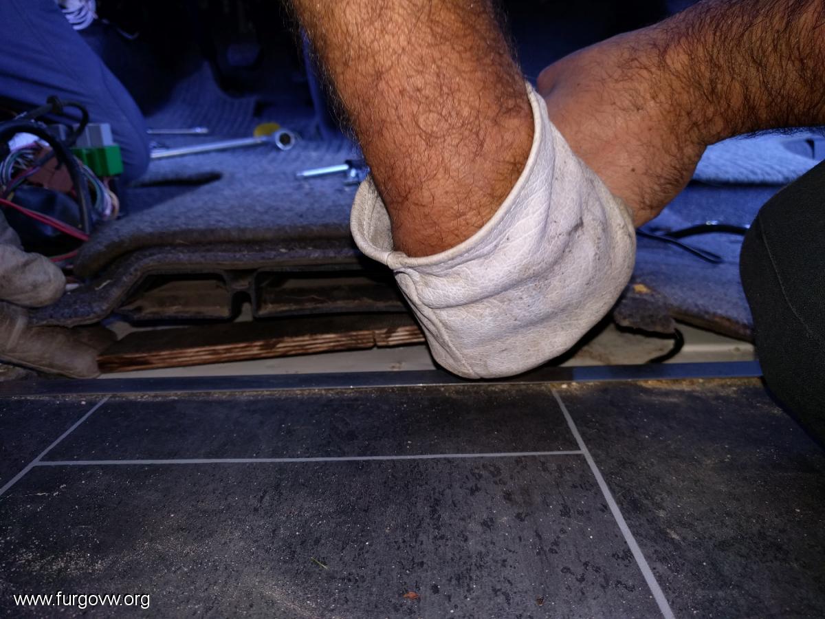

Una vez conectado el cable, con un alambre medianamente robusto conseguimos pasarlo hasta la parte alta del motor, zona capó, y ayudámonos de las propias pinzas que van por arriba, se canaliza hacia el otro lado de la furgo, con la intención de poner un interruptor justo al lado del freno de mano.
Después el mismo alambre sirve para pasar el cable hacia el interior de la furgo zona salpicadero, donde finalmente dejamos enrollada la señal para una futura sesión de bricolajes.

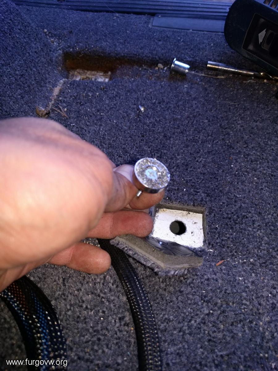

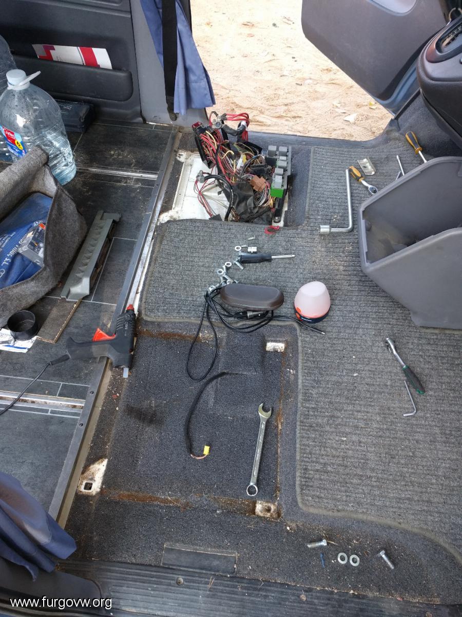

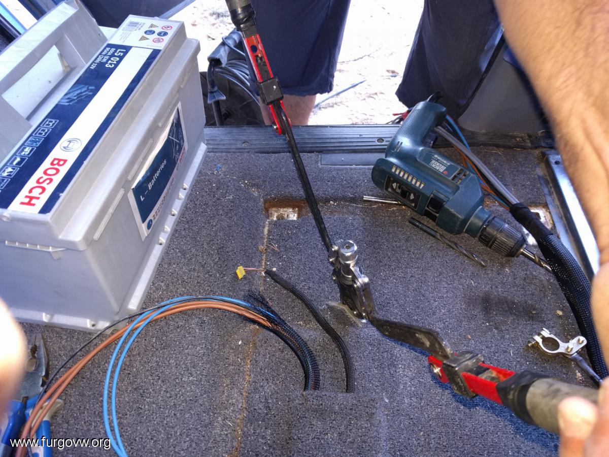

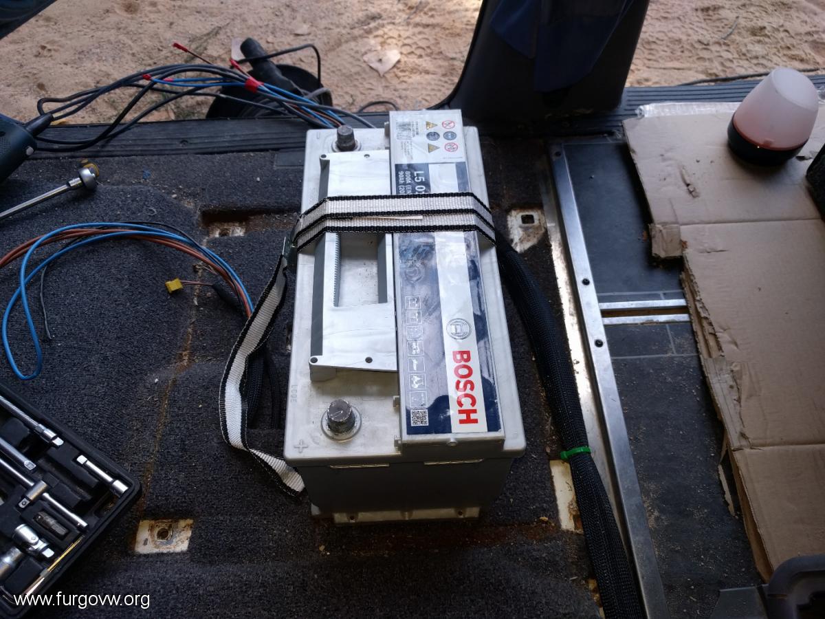

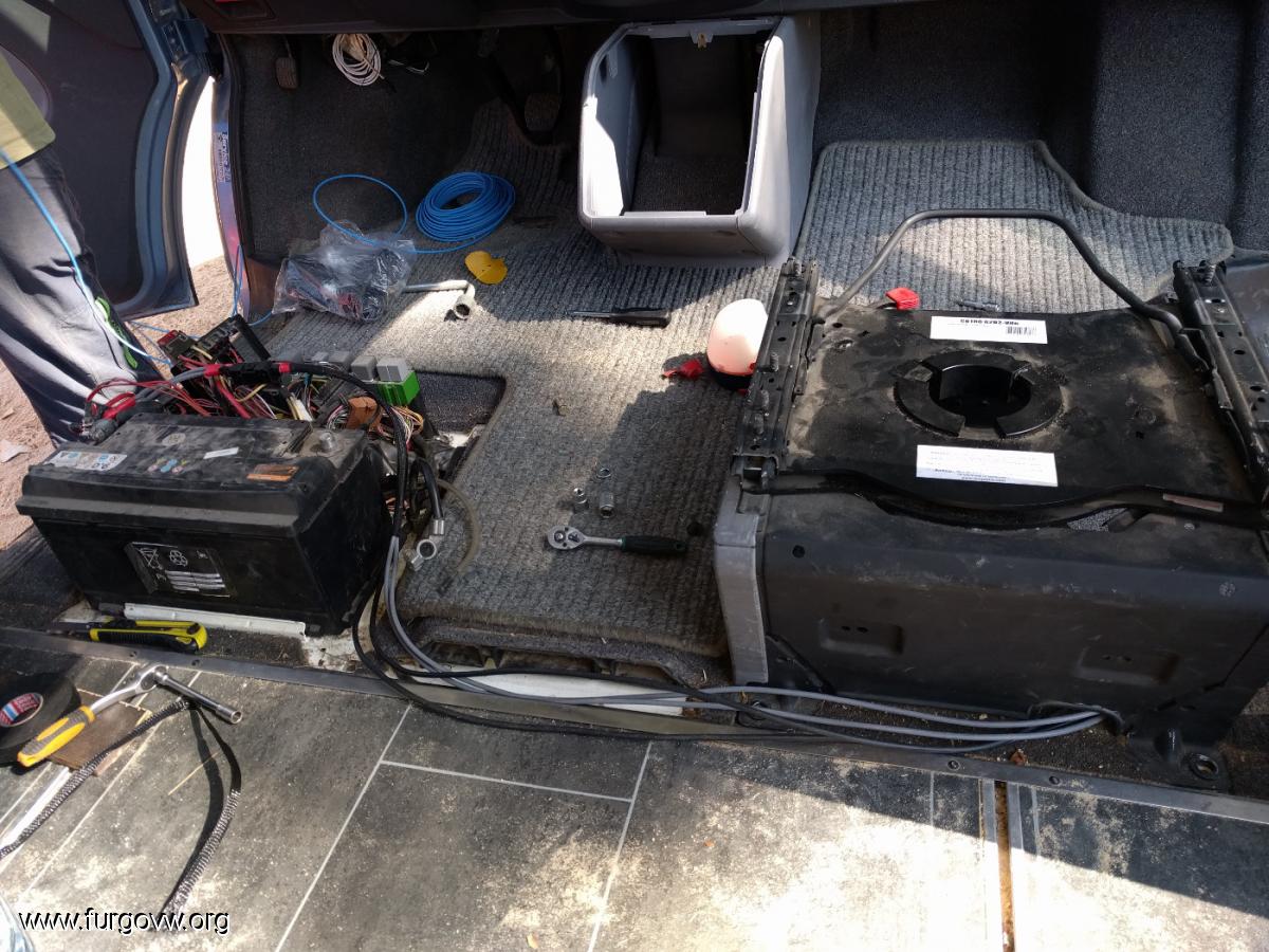

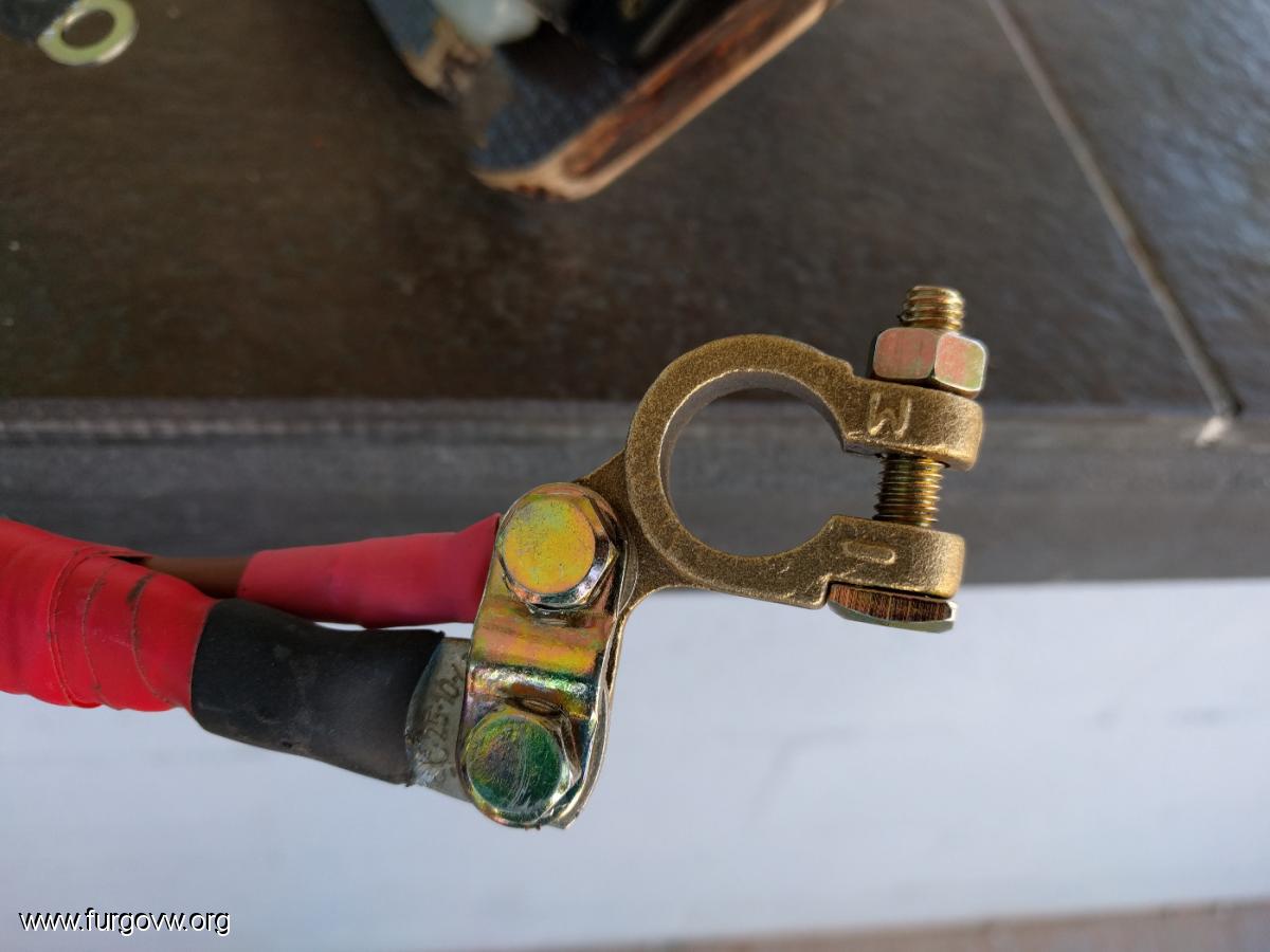

Continuando con los bricos, hoy os enseñaré como he fijado la batería auxiliar al chasis, y como se han empezado a conducir cables ...
Por un lado ha tocado desmontar asientos, bases giratorias y cajas inferiores. Como ya hice un brico de como montar todo esto, las fotos del desmontado me las ahorro.
Con la zona delantera libre para poder toquitear, aprovechamos para meter una tablilla de madera bajo la conducción del aire para elevar un poco la rejilla de salida y así dejar paso a los cables que van a ir de una caja a otra caja conectando las dos baterías.

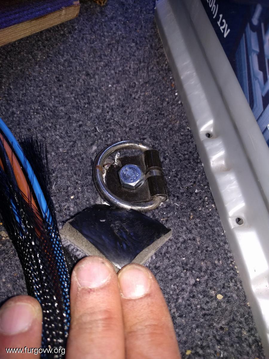

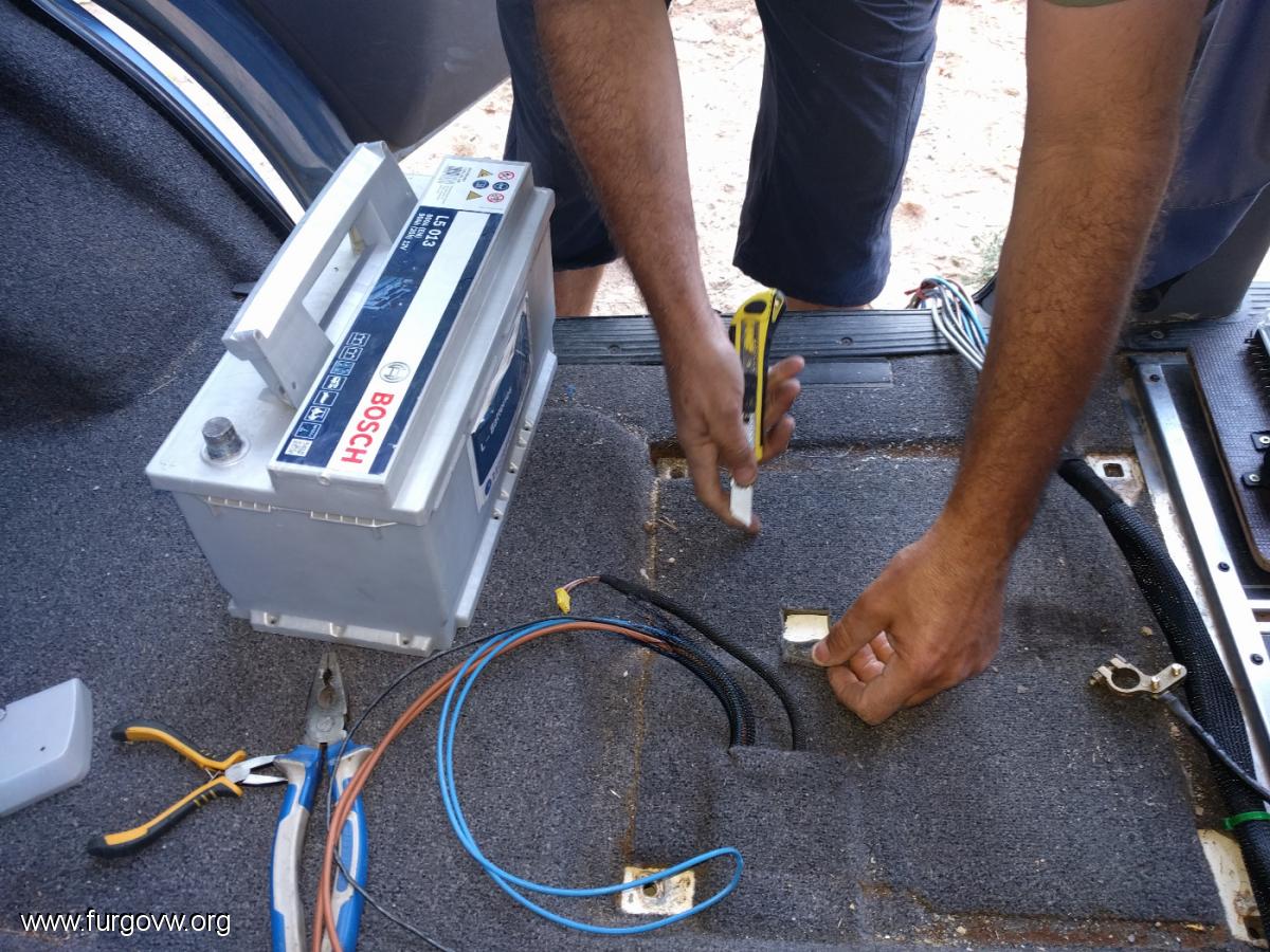

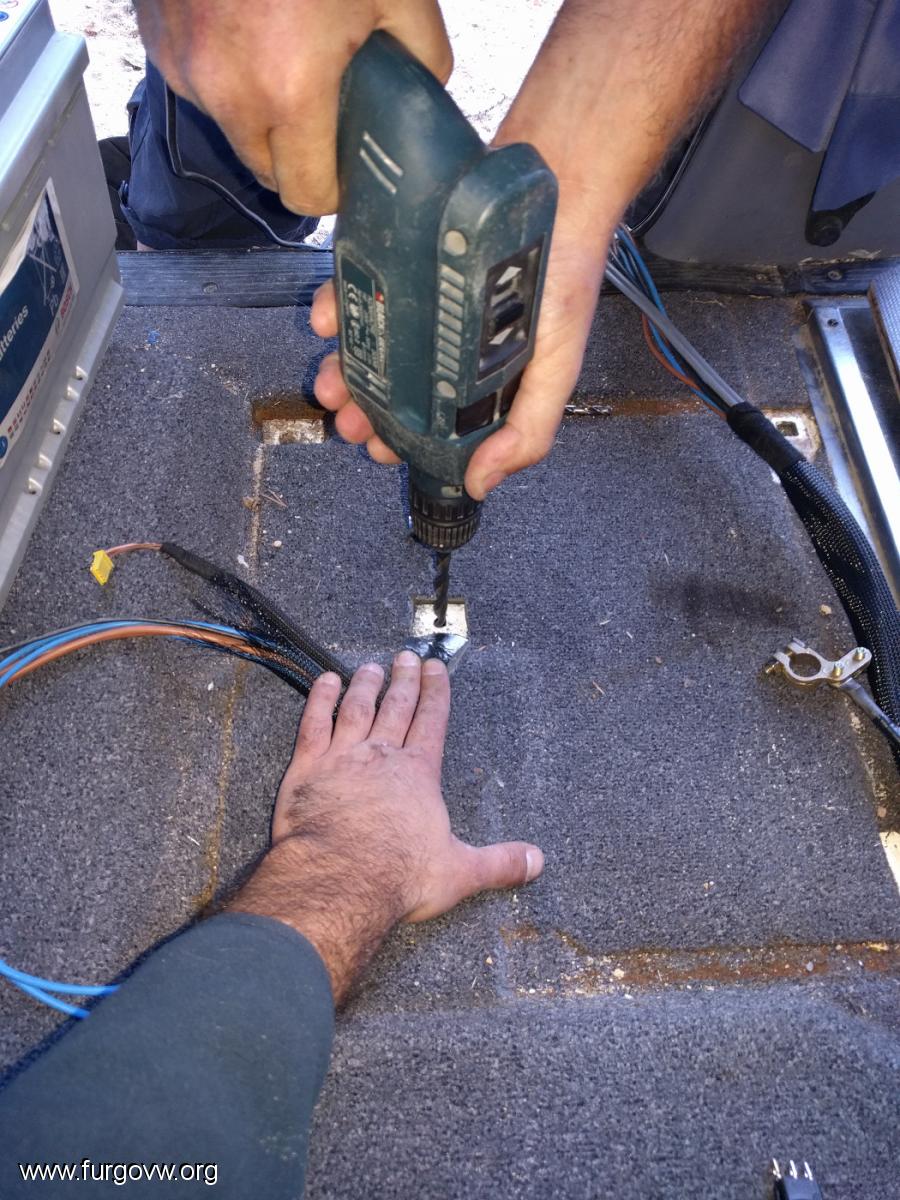

Luego, hemos ideado un sistema de sujección de batería, yo diría que bastante chulo. Se han reutilizado unas anillas de los típicos anclajes que llevan las VITO L en el suelo para colocar el separador de carga. También se usan en la cara trasera de las bases de los asientos. La cuestión es que me sobraron algunas de la conversión que hice de clase L a westfalia.
En un primer lugar corto la moqueta delantera por el sitio por donde voy a poner un anclaje. Al otro lado de la batería iría el mismo corte.
Después se pasa el taladro para hacer un agujero donde metamos el tornillo del anclaje
Lo siguiente es mostraros el imán para atraer impurezas después de taladrar.
Ahora la remachadora con su pieza especial para tuercas.
Y por último, la anilla colocada. Al otro lado de la batería lo dicho, otra anilla.
En la siguiente foto podéis ver una cincha que huele a ANTERO del foro  .fotografo que abraza la batería y hace que no se mueva nada de nada.
Además de todo lo descrito, se me escapó fotografiar muchas cosas, pero bueno a modo resumen os enseñaré como están pasados los cables entre baterías y algunas lineas en las dos siguientes fotos
En esta otra foto podéis ver también como he aprovechado el hueco por donde va el cable del airbag del copiloto, que mediante un buen alambre se pasa muy facil el manojo a la zona de la consola central.

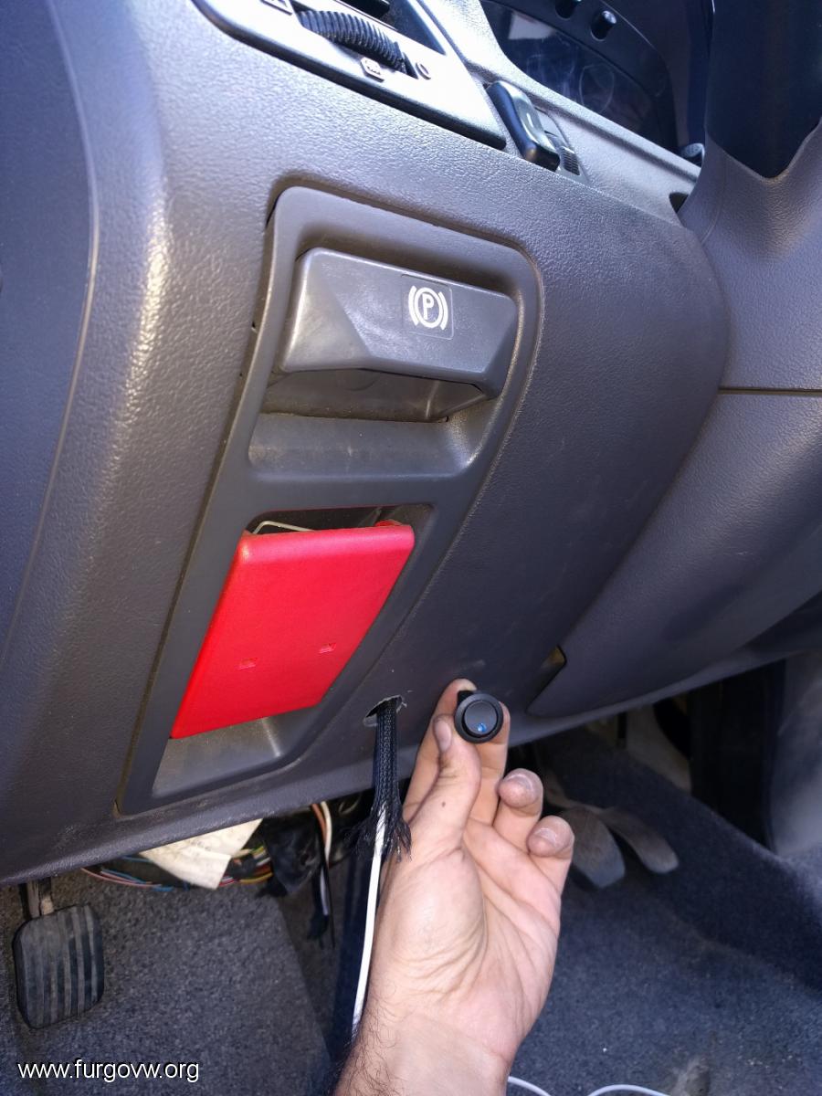

Y para finalizar, un par de fotos del interruptor que corta la carga de la batería auxiliar. ¡Por alguno había que empezar! Con una broca circular y previa búsqueda del sitio oportuno, hago agujero, paso cables, cojo una masa para el led del interruptor y a encastrar.
En los días venideros, en cuanto se saque rato, habrá que darle caña a la consola central y el salpicadero.

Jere
Hacia dias que no me pasava por aqui y de nuevo me quedo asombrado la vas a dejar mejor que nueva!!! Felicidades!!!
retomando el tema de la madera que se levanta parece ser que se ha levantado bastante mas hasta el punto de tocar en el assiento a la hora de hacer la cama me tocara despegar el vinilo lijar la madera y volver a pegarla! por no arrancar toda la tarima provare con eso!!!
Por otra parte vi que encontraste un cable sensor en el parachoques delantero yo tambien lo tengo pero tampoco veo la temperatura en exterior en el salpicadero y no he dado con el problema! he terminado comprando uno de esos tipo norauto.
si le encuentras el fallo te agradeceria me lo comentaras!

Hola jere! Gracias por tus ánimos! Son de mucha ayuda si pensamos que llevo casi 2 años metido en este fregado. Ajjaja
El cable sensor que dices, ¿A qué te refieres? Ese cable a mi ni me mide temperatura ni nada. Es más, ese cable antes no estaba. Lo pusimos nosotros para llevar la señal del alternador y excitar el relé para cargar batería. Para poder ver la temperatura no me queda otra que poner termómetro con sonda (interior y/o exterior).
Por algún sitio leí que los primeros cuadros de w638 daban la temperatura. Después fabricaron algunos que no. El mio es de los segundos.
