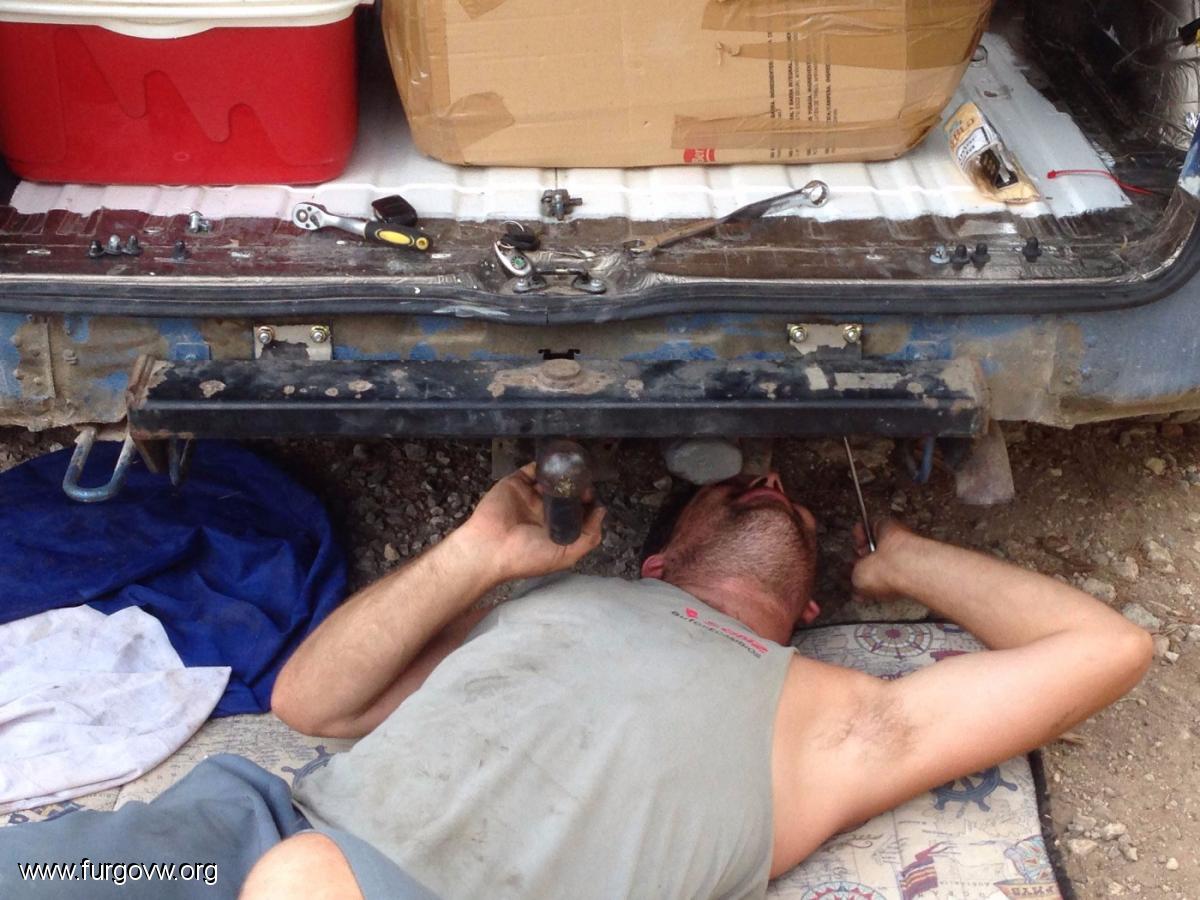

El tajo consiste en desmontar la bola de la Vito F (homologada en ficha técnica) y cambiarla a Vito L. Como es otro de los temas delicados a la hora de pasar ITV, he vuelto a llamar al mecánico para que me certifique la instalación.
FOTO 1 DESMONTAR PARACHOQUES VITO F

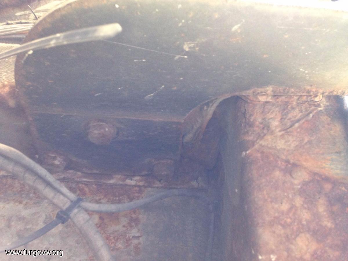

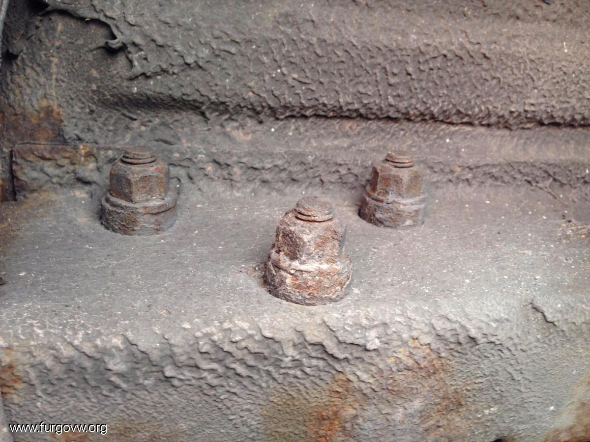

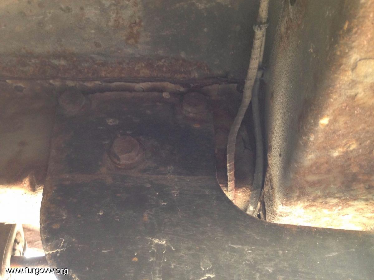

FOTO 2 TORNILLERIA INTERIOR BOLA
FOTO 3 TORNILLERIA INTERIOR BOLA
FOTO 4 TORNILLERIA INTERIOR BOLA
FOTO 5 TORNILLERIA EXTERIOR BOLA
FOTO 6 TORNILLERIA EXTERIOR BOLA

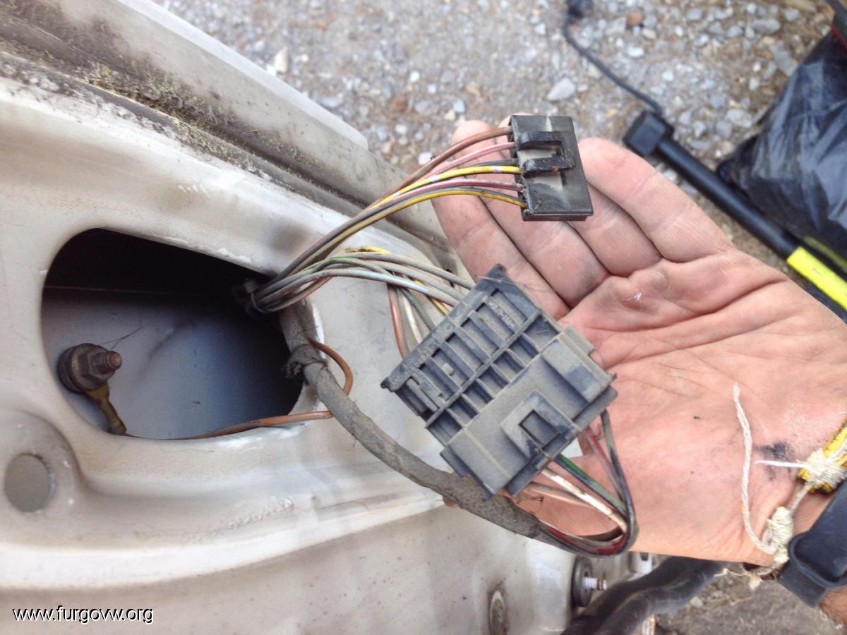

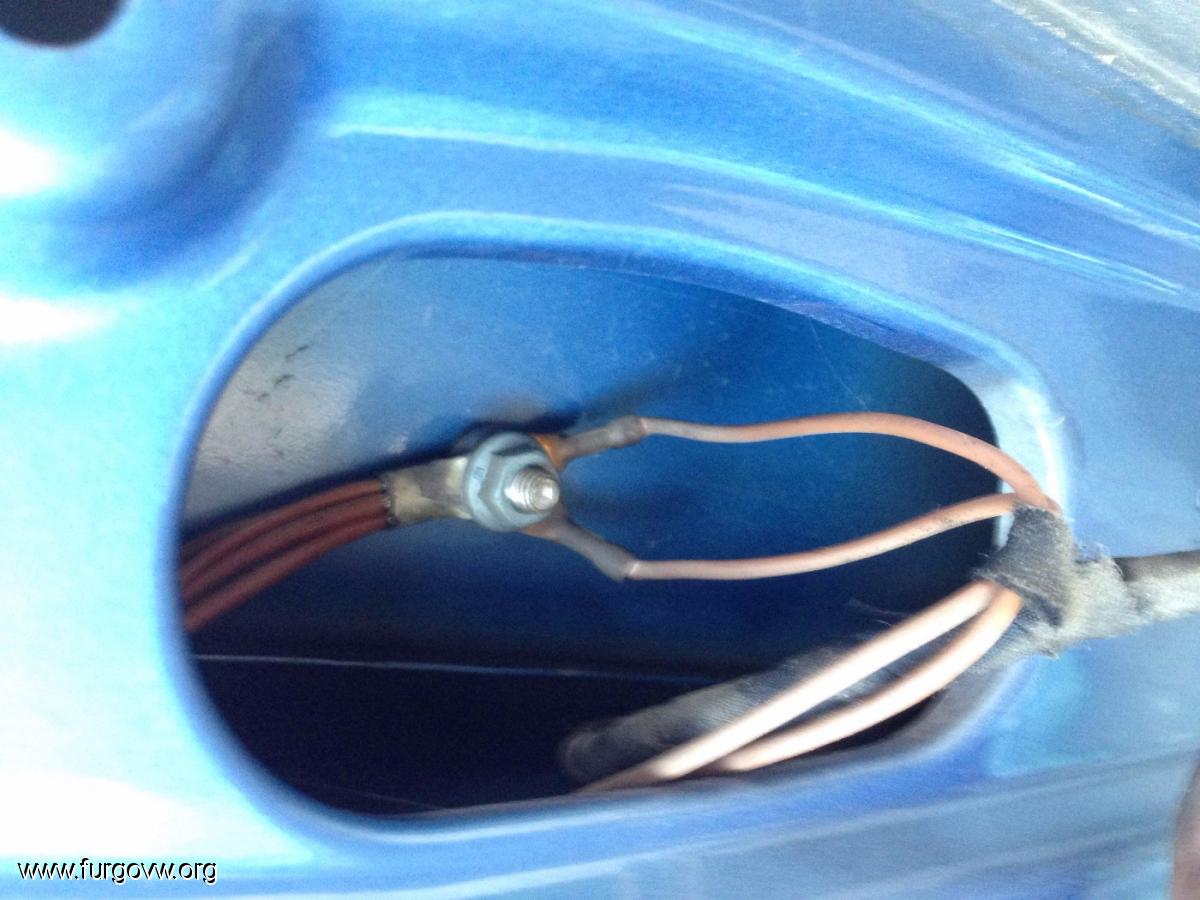

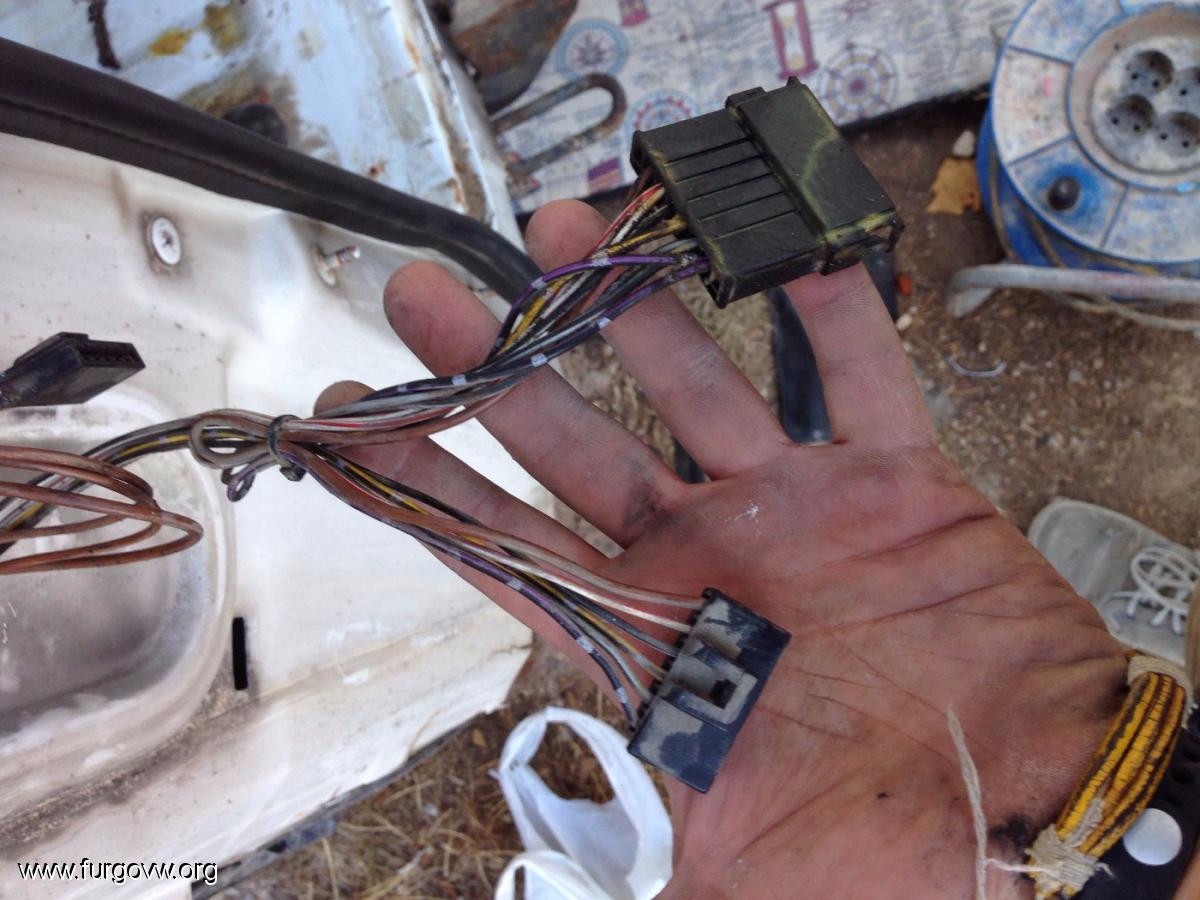

Antes de desenroscar todos los tornillos habidos y por haber, también tendremos que quitar los faros, y desconectar la instalación electrica para conectar en la otra furgo, masas inlcuidas
FOTO 7 CONECTORES TRAS FAROS
FOTO 8 CONECTORES TRAS FAROS
FOTO 9 MASAS

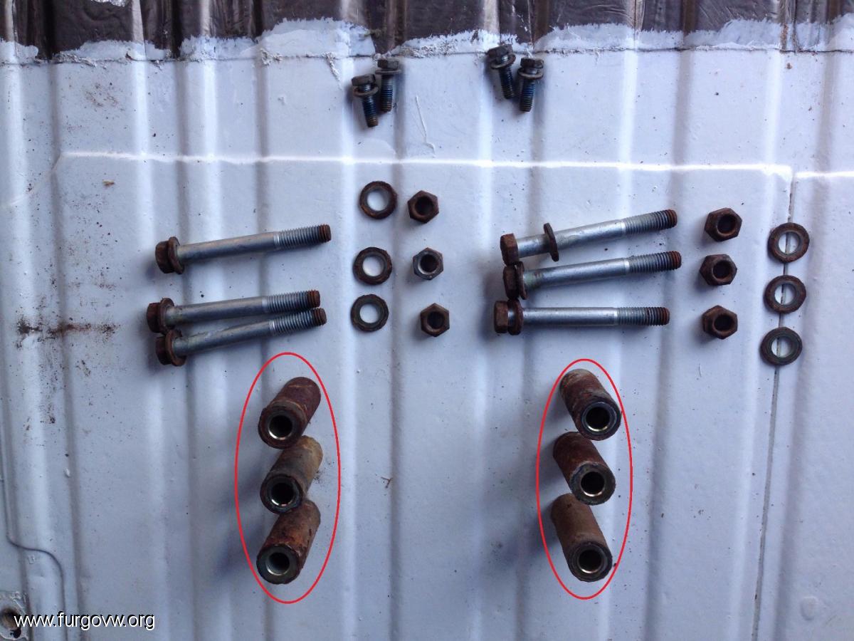

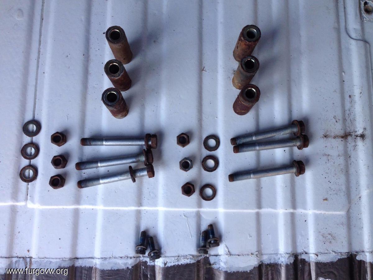

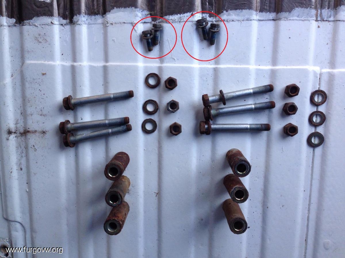

Con todo desmontado salen todos estos tornillos arandelas tuercas y cia
FOTO 10 TODA LA TORNILLERIA

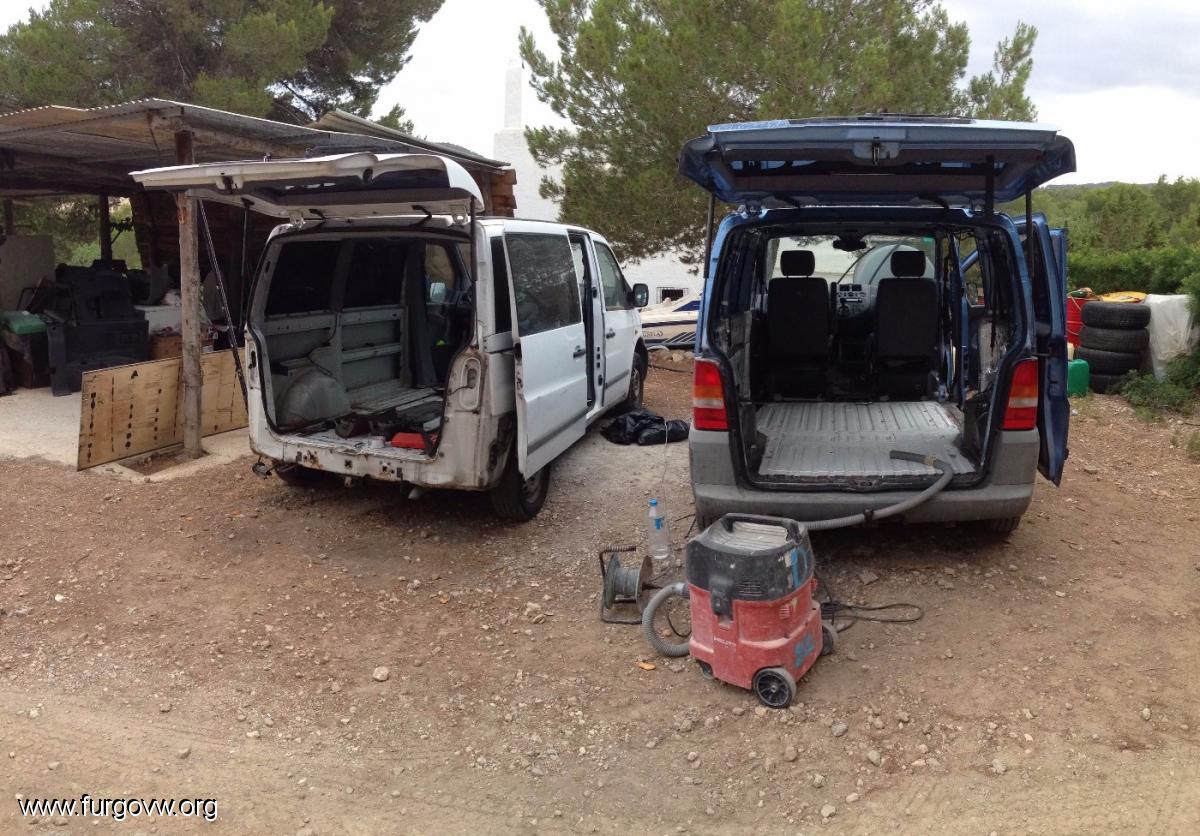

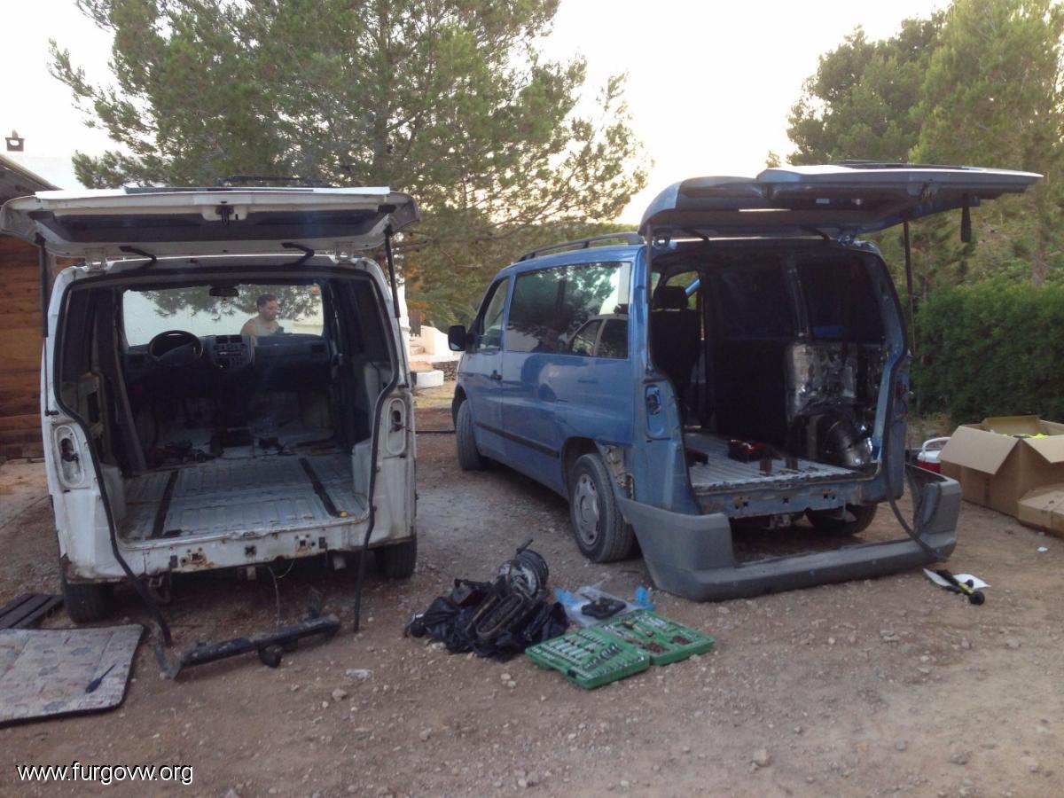

Ahora las dos furgos juntas en plena operación a cielo abierto xD
FOTO 11

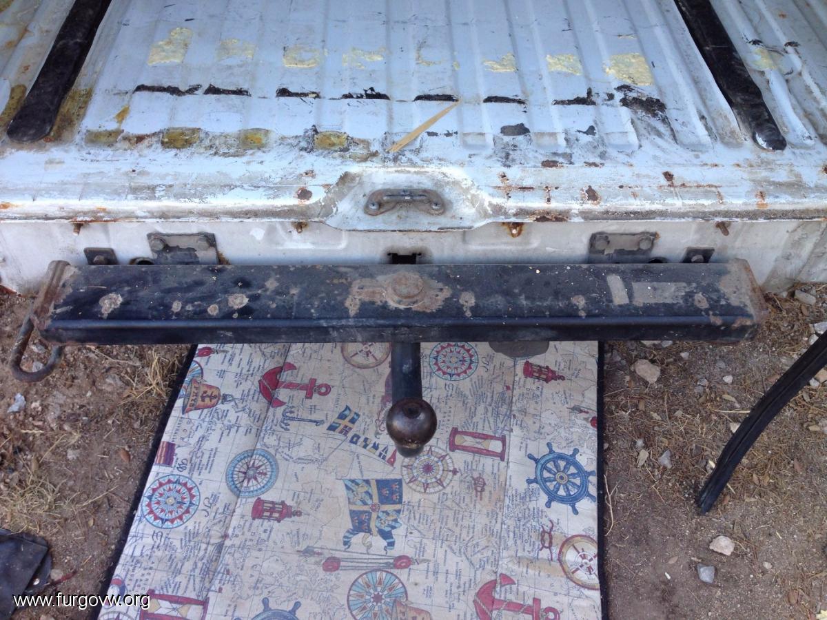

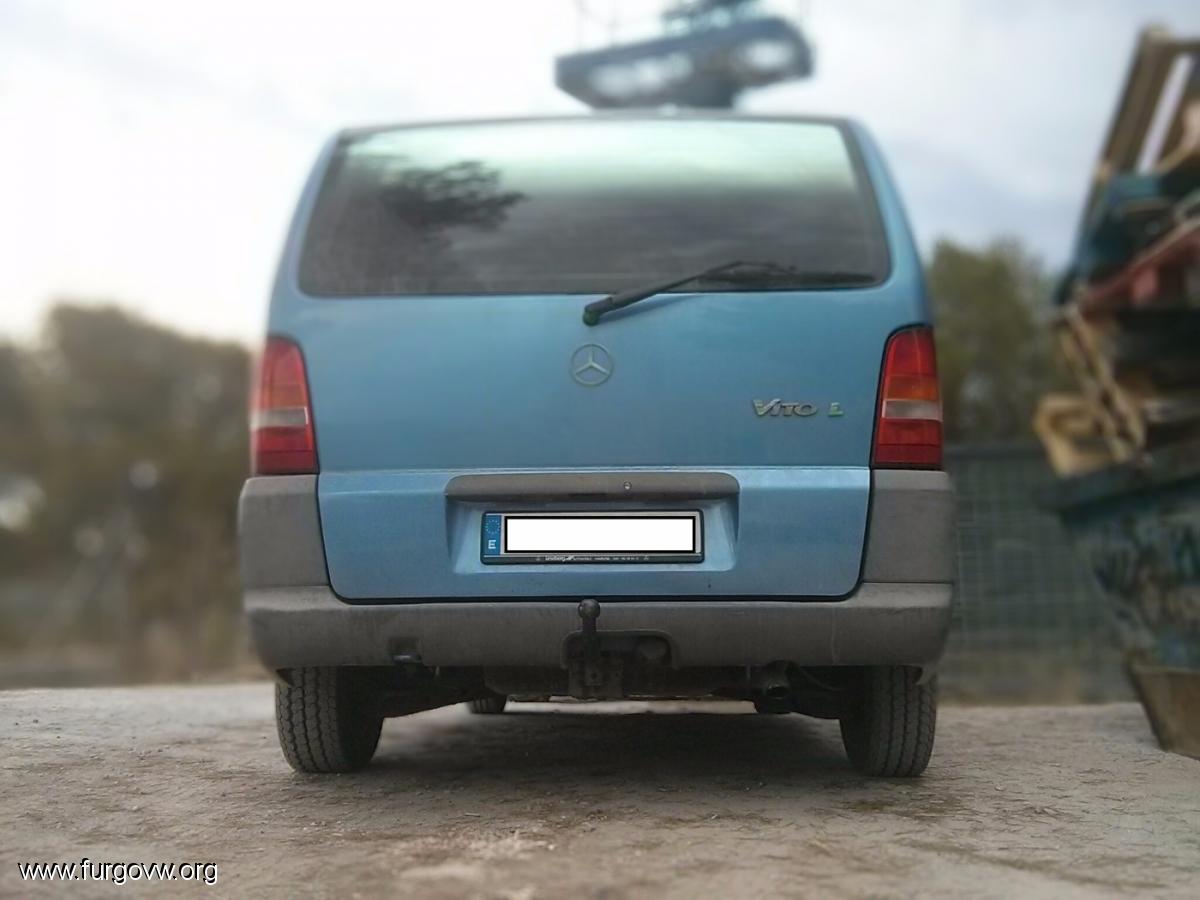

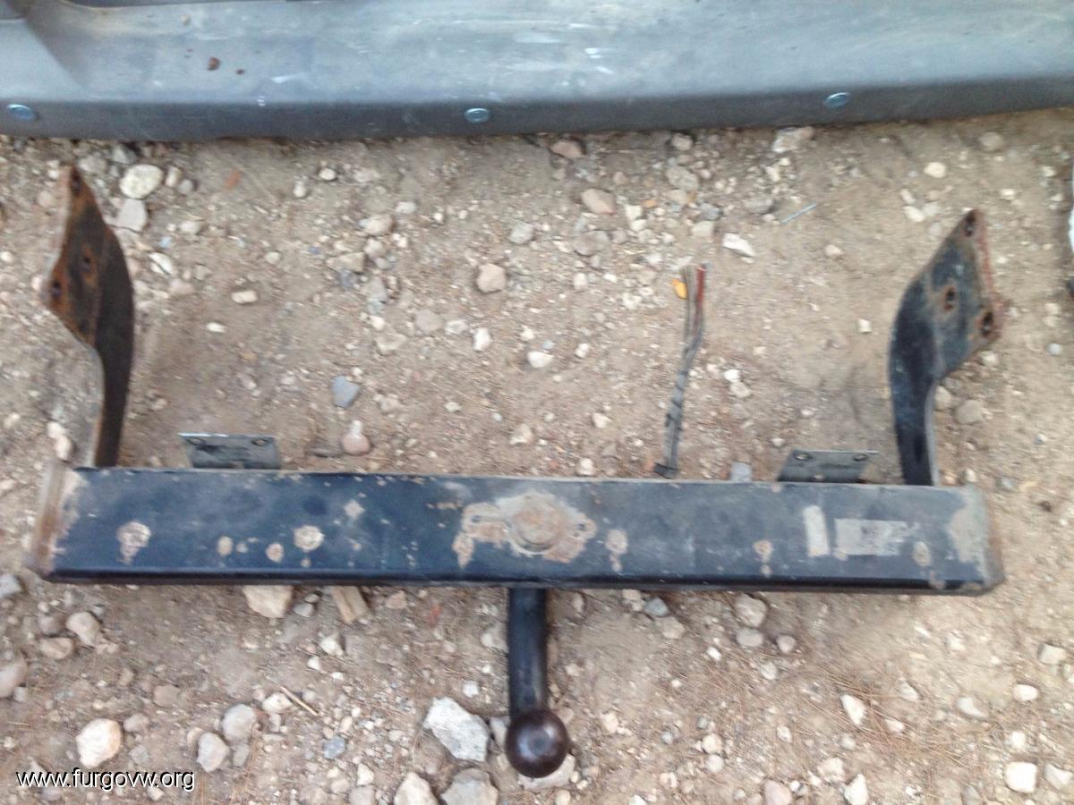

Aquí el estado actual de la bola una vez extraida
FOTO 12 BOLA SUELTA

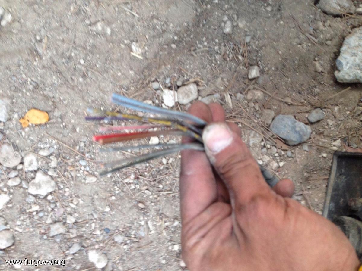

Y aquí todo el juego de cables que va a la petaca trasera donde se enchufará el futuro remolque
FOTO 13 CABLEADO EN MANO

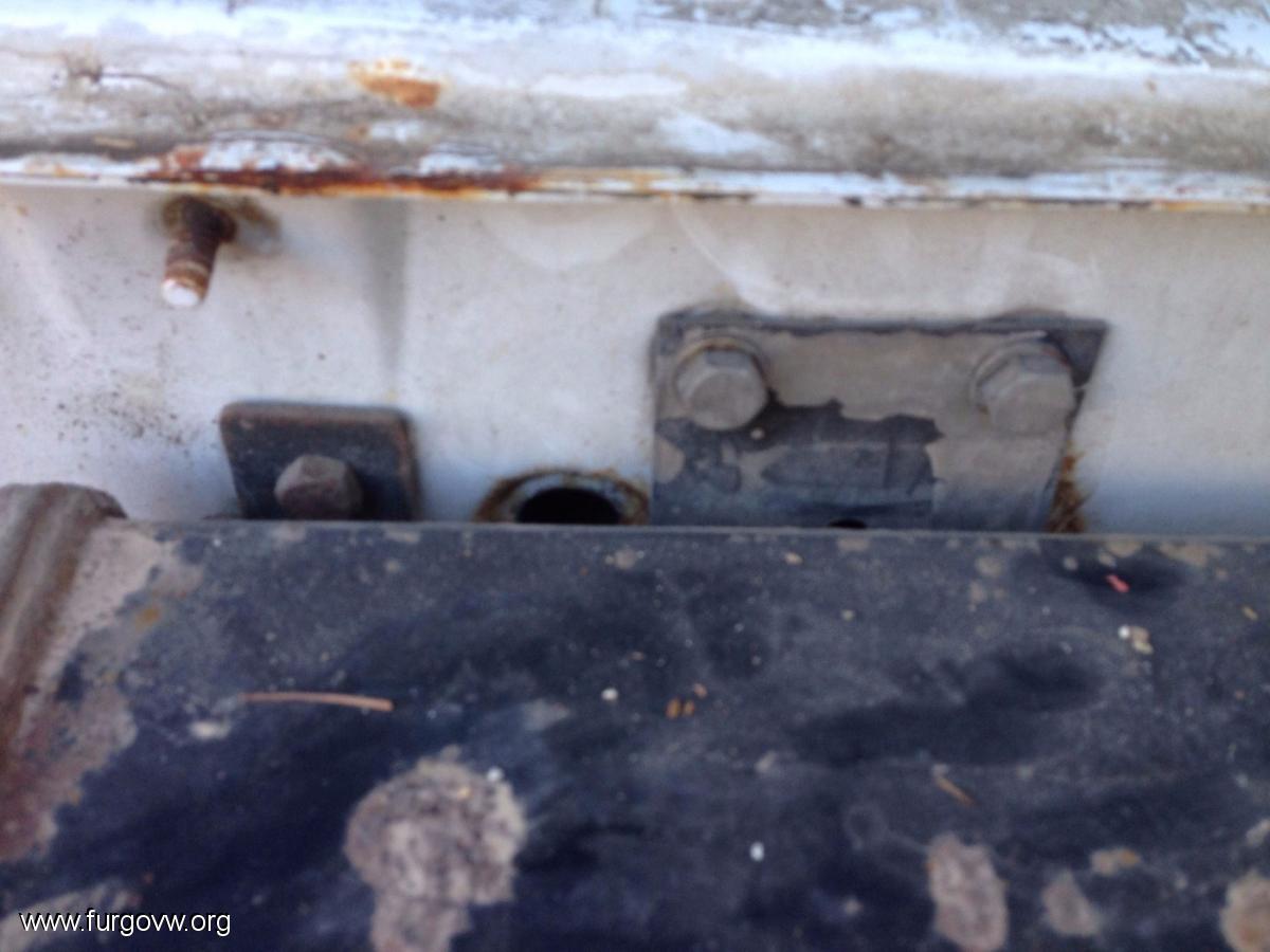

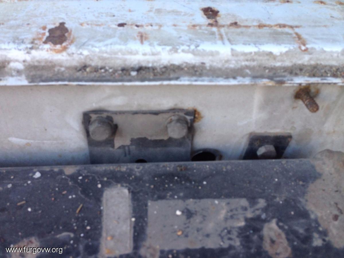

Ahora colocamos la bola en la Vito L. Primero tendremos que pasar las siguientes piezas por los agujeros que hay en los bajos de la furgo. Casan perfectamente. Son tres por lado. Luego tendremos que usar los tornillos largos para atravesar las piezas de antes colocar tuerca al otro lado.
FOTO 14
Después usaremos los tornillos y tuercas pequeñas para pasarlas por los agujeros frontales de la furgo.
FOTO 15
Dado como está hecho el tema de los anclajes, tendremos que ayudarnos de un iman para poder colocar los tornillos y apretarlos con las tuercas frontales
FOTO 16
FOTO 17
Y con todo colocado y tornillos y tuercas a medio apretar, empezamos a ajustar todo.
FOTO 18
FOTO 19 BOLA Y PARACHOQUES
Por añadir algunos comentarios mas, deciros que la bola está a falta de poner todo el cableado que por cierto, llega hasta la batería principal. Además no he colocado los sensores de aparcamiento por que aun me queda ver que distancia de seguridad voy a dejar para que no detecten la bola. Por cierto la muesca del paragolpes para salvar la bola ya venía hecha en la Vito F. El parachoques original de Vito L no lo llevaba y es algo que no he tenido que hacer.
Hay otro post en este foro donde se ha comentado un poco el tema de los sensores y la bola, distancias entre sensores y de más cosas relacionadas, por si queréis echarle un ojo:
http://www.furgovw.org/index.php?topic=320419.0
También tendré que pensar en poner un interruptor para cortar la corriente de los sensores, aunque sólo sonarían con remolque y marcha atrás a la vez.

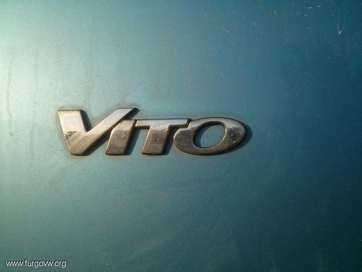

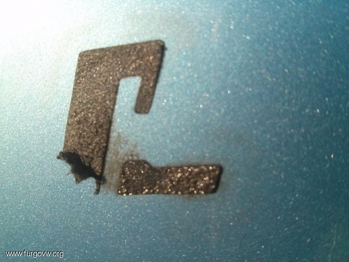

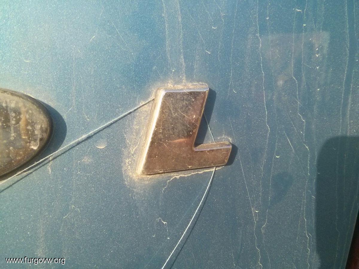

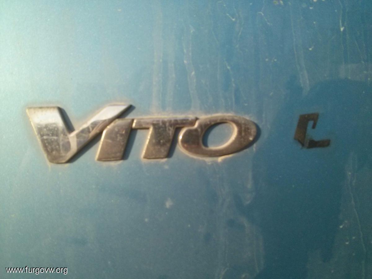

Algo que tenía pendiente hacer era quitar el emblema trasero "L". En principio quería que desapareciera la letra. Puede que también retire las letras de VITO. Está por ver.

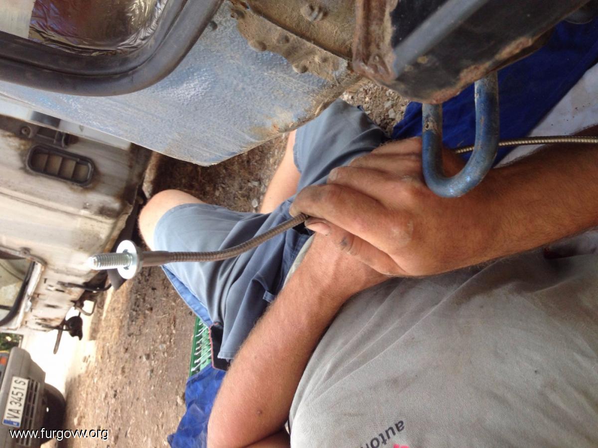

El proceso ha sido atravesar con un hilo por la parte trasera del anagrama y "serrar" un poquito. No tiene dificultad alguna. Después con ayuda de alcohol y nuestra uña acaban saliendo los restos de pegamento que quedan en la chapa:
FOTO 1 HILO
FOTO 2 ALCOHOL Y ALGODÓN
FOTO 3 HILO ATRAVESANDO EMBLEMA POR DETRÁS
FOTO 4 SIN LA "L"
FOTO 5 PEGAMENTO TRASERO ANAGRAMA
FOTO 6 ACABADO

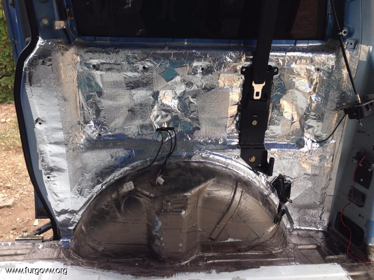

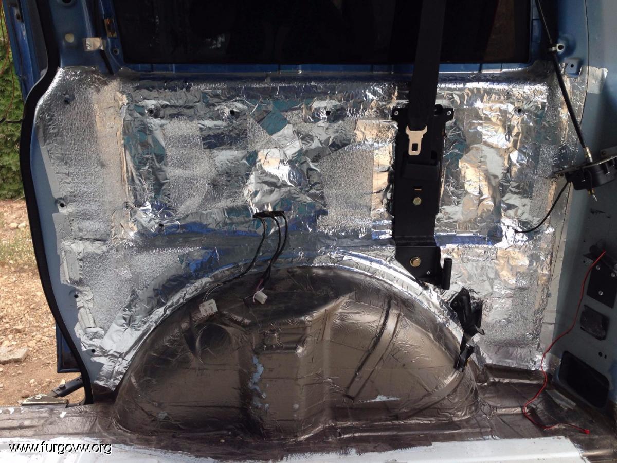

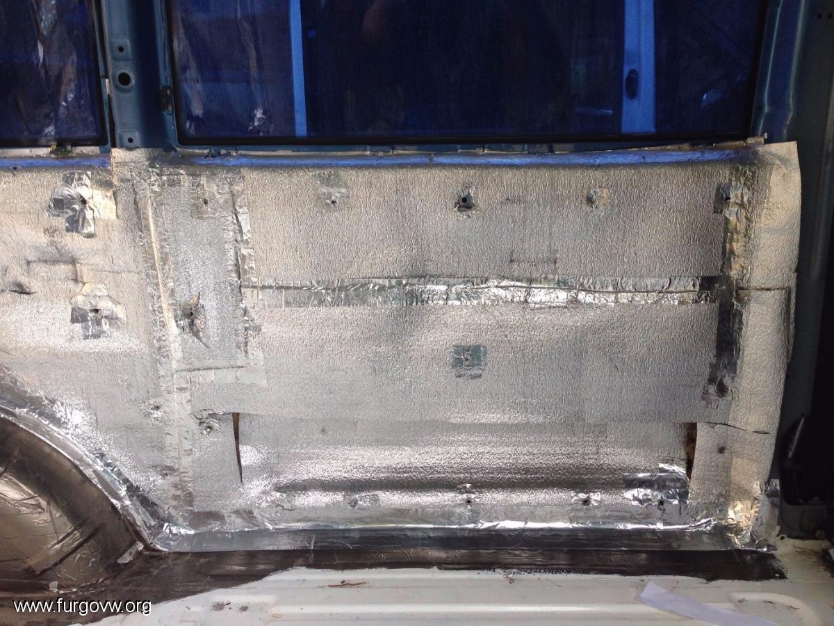

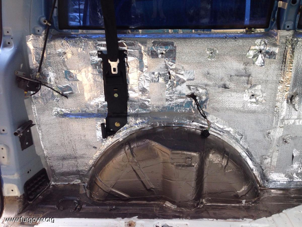

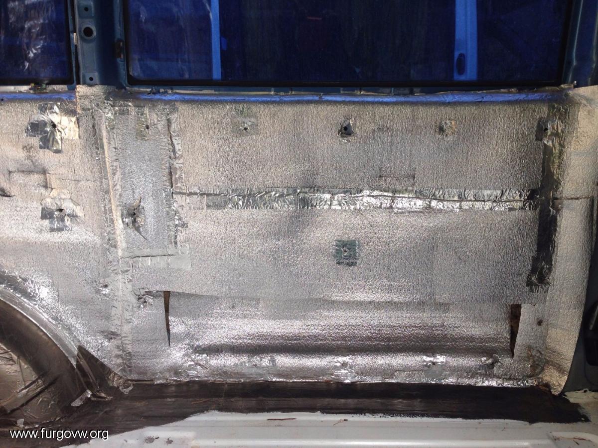

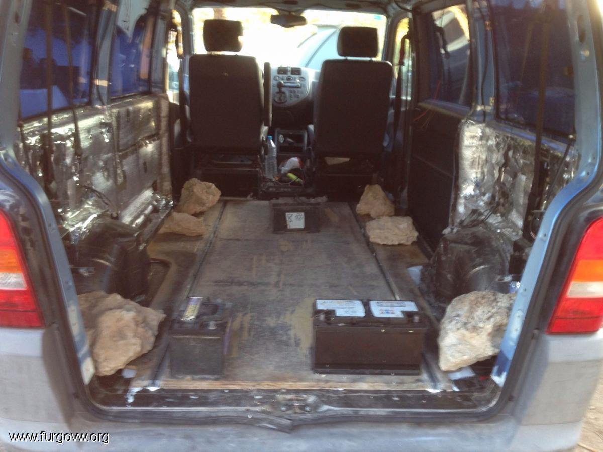

Lo primero extraer todas las cajas cajitas y cajetas que llevaba en la parte trasera de la furgo, para limpiar un poco y posteriormente hacer un refuerzo en la zona baja de cada guarnecido, eliminando la posibilidad de que la futura moqueta a instalar quedara algo descuadrada intentando "casar" bien en los laterales.
FOTO 1
FOTO 2
FOTO 3
FOTO 4
FOTO 5
Después saqué el aspirador y me puse a quitar cualquier resto de polvo y mierdecilla que pudiera haber acumulado.
FOTO 6

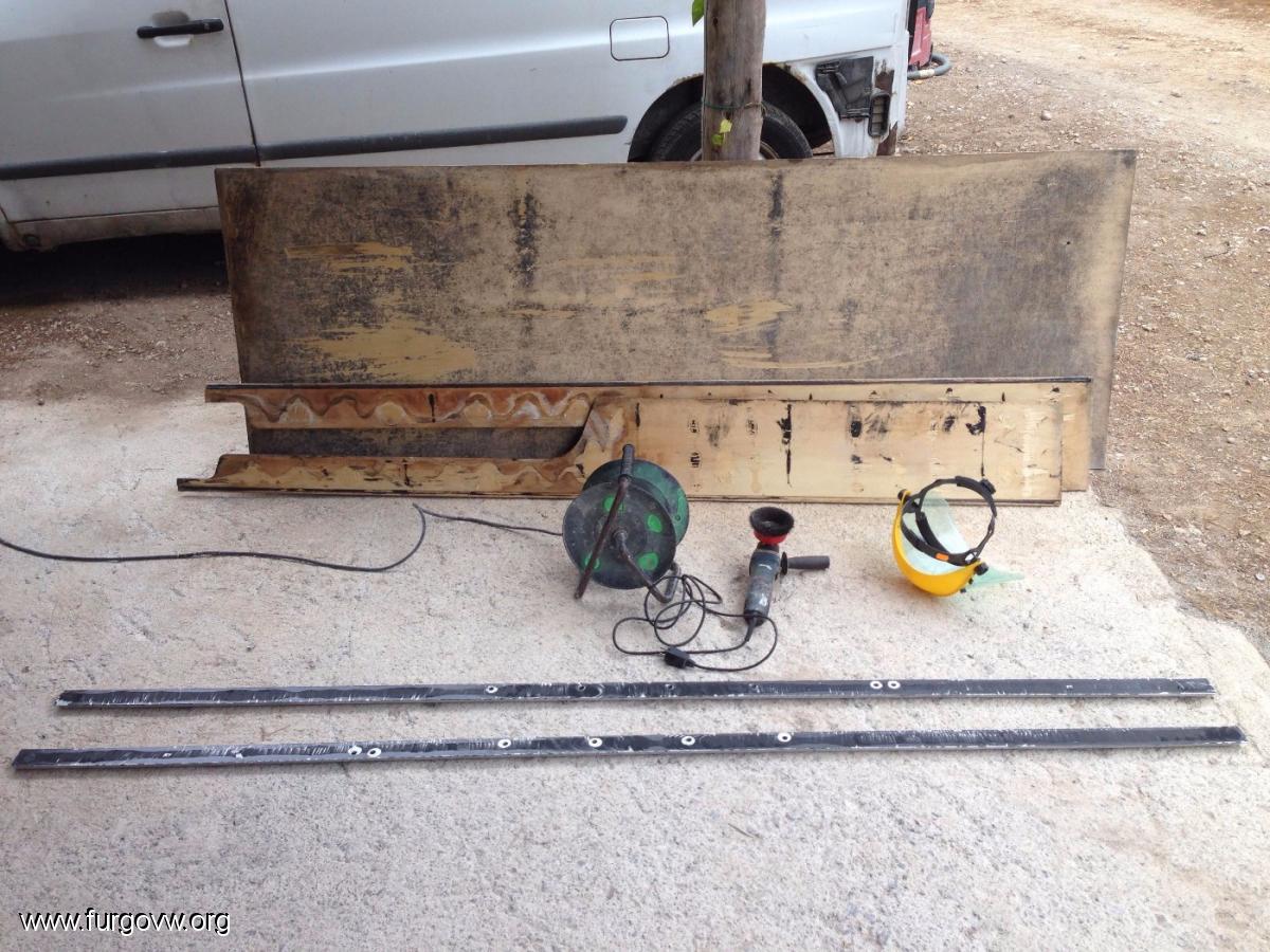

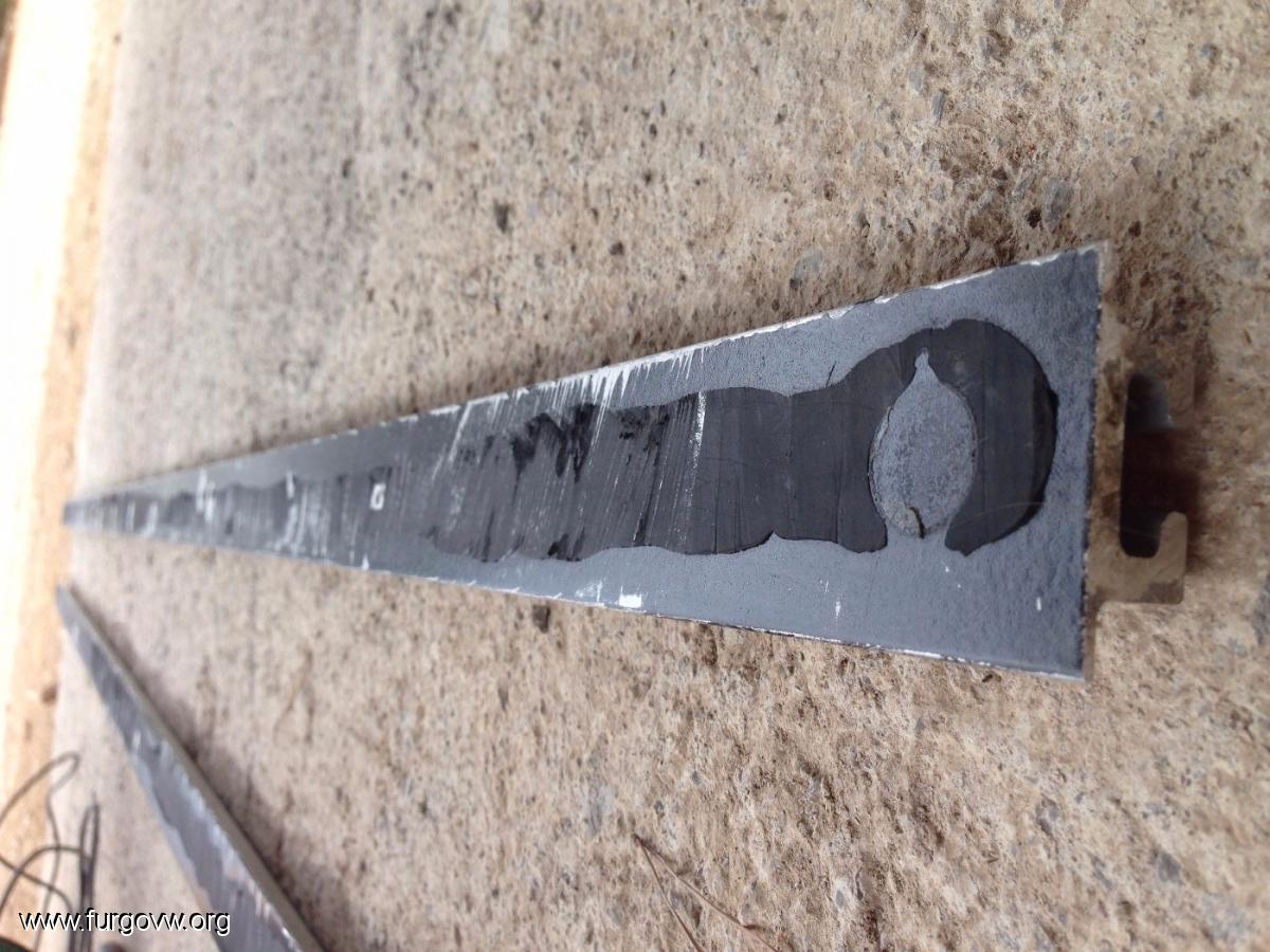

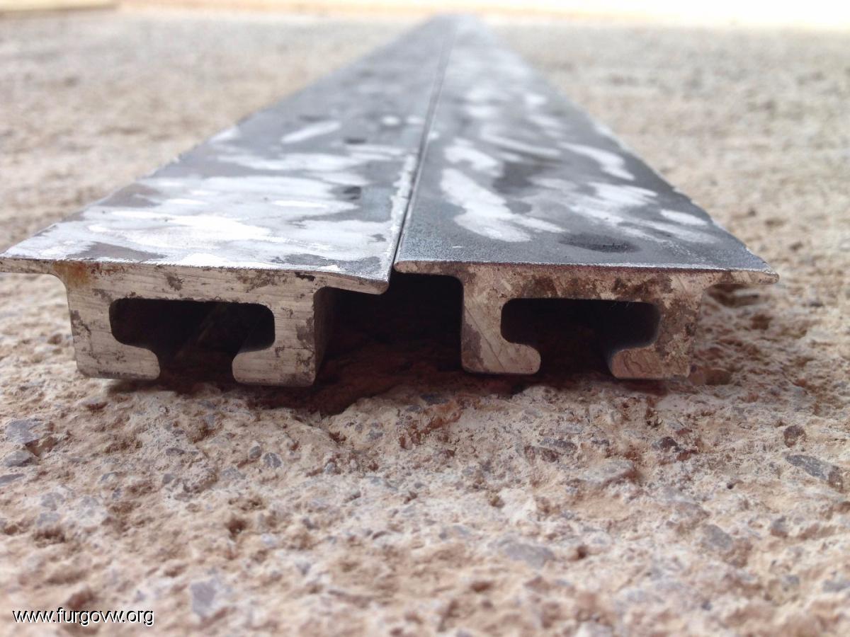

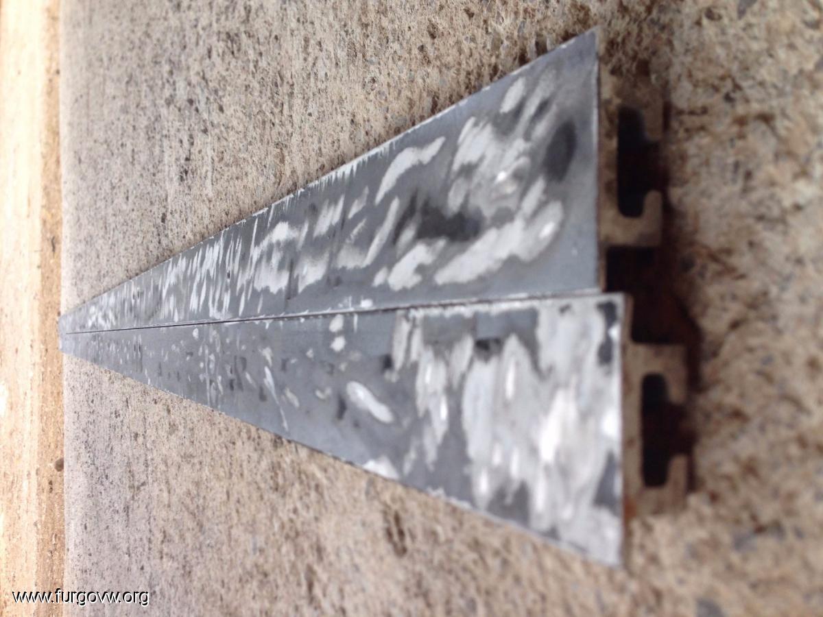

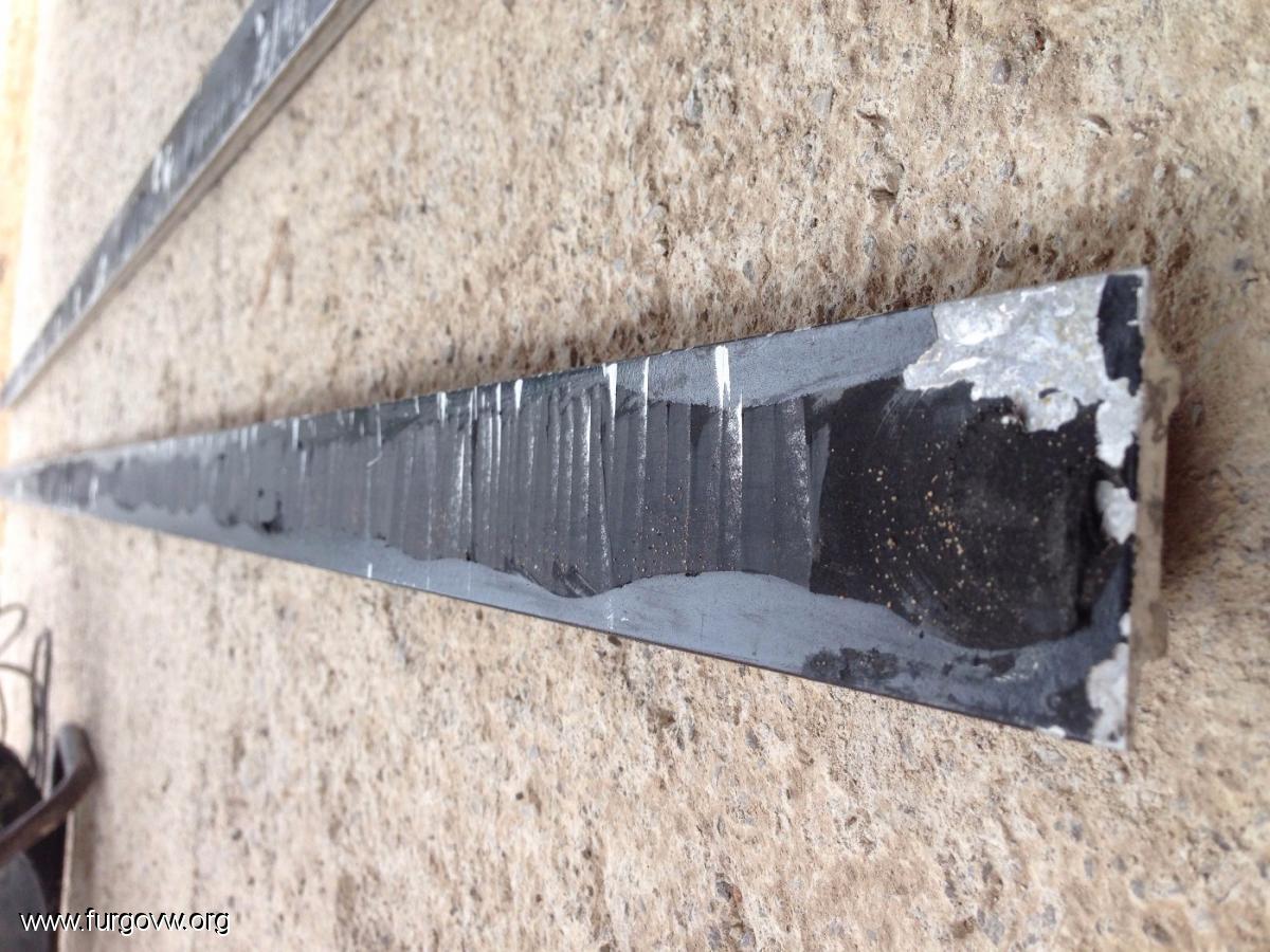

Con la furgo aspirada, cojo los carriles westfalia y con ayuda de radial y cepillo de puas les pego un lijado a la cara inferior de los perfiles, con ánimo de regularizar la superficie que estará en contacto con el adhesivo y el chasis de la furgo. Así aseguramos un mejor pegado de los materiales.
FOTO 7
Carriles sin lijar
FOTO 8
FOTO 9
Carriles lijados
FOTO 10
FOTO 11

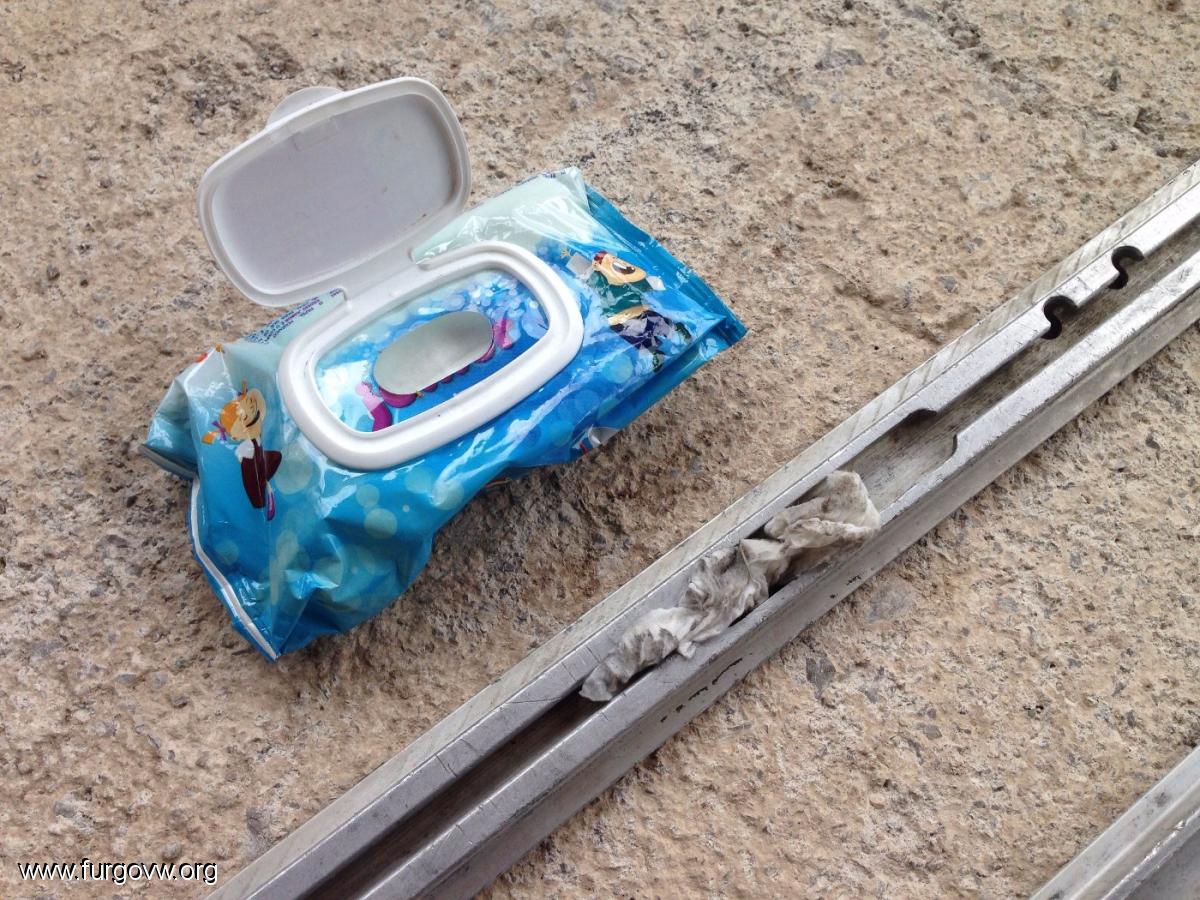

Los carriles hace unos días se llevaron a una gasolinera a echarles un chorrazo de agua a presión. Hoy he terminado de limpiarlos con unas toallitas húmedas.
FOTO 12

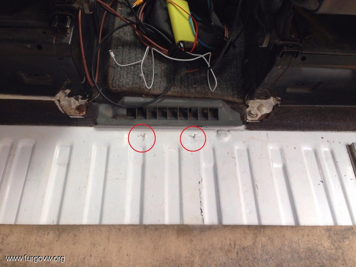

Prácticamente está todo preparado a falta de quitar dos tornillos en el chasis de la Vito L, que sobresalen justo "en frente" del tubo de aire que hay bajo suelo entre asientos.
FOTO 13

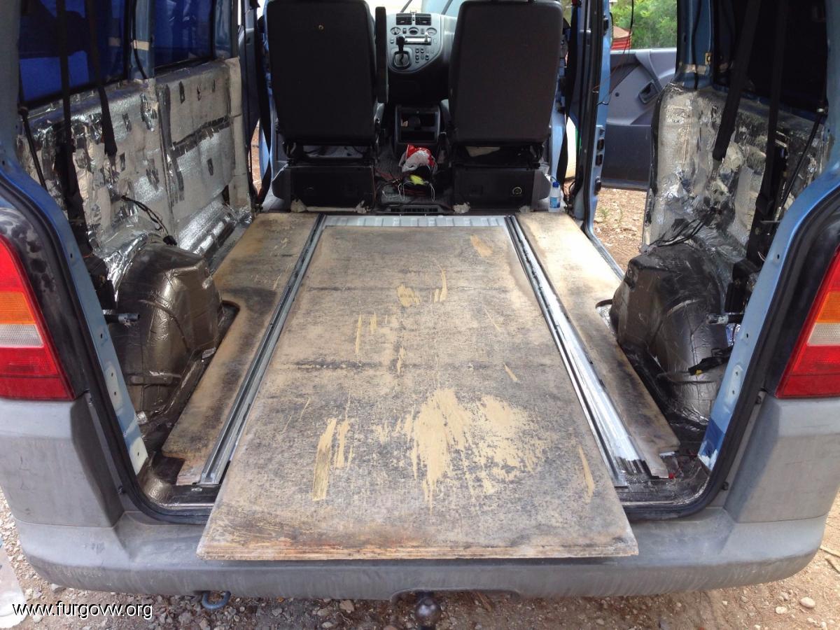

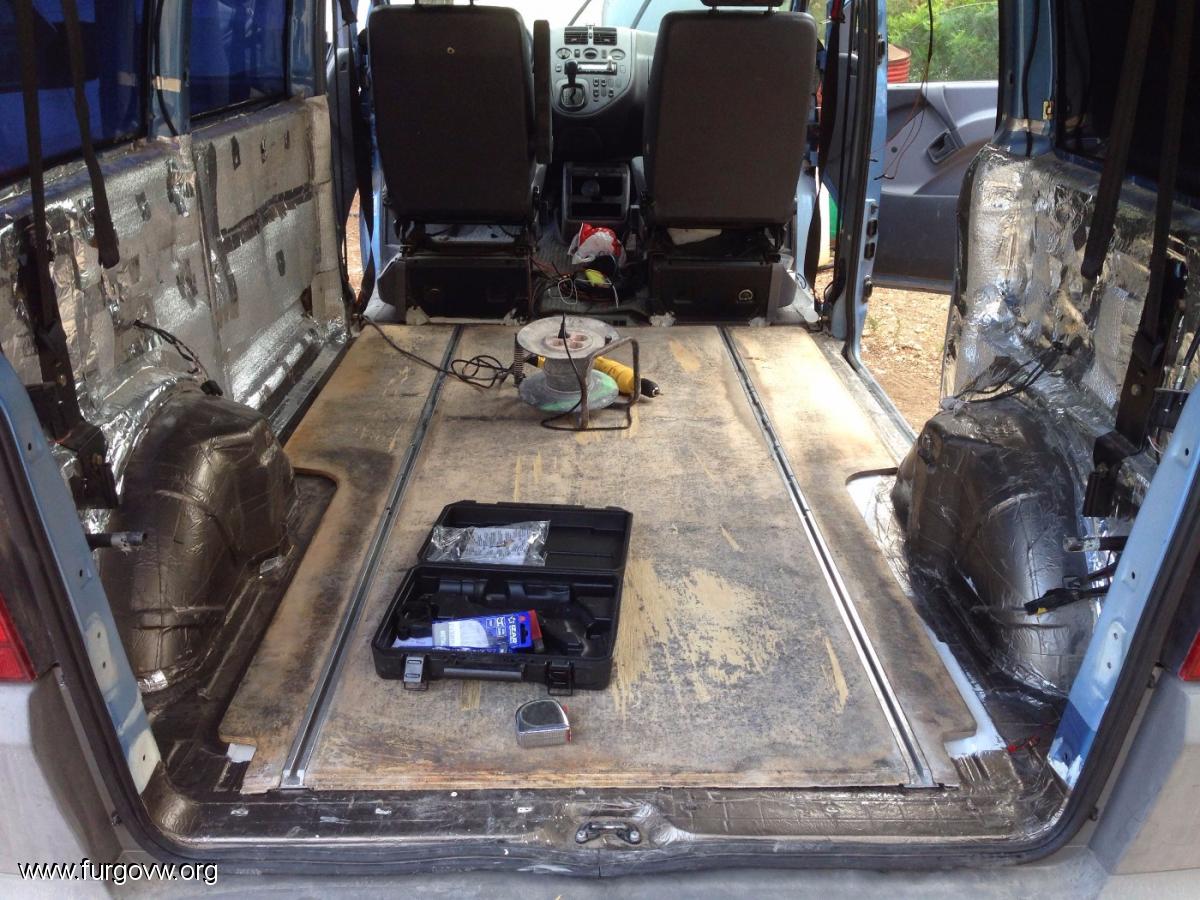

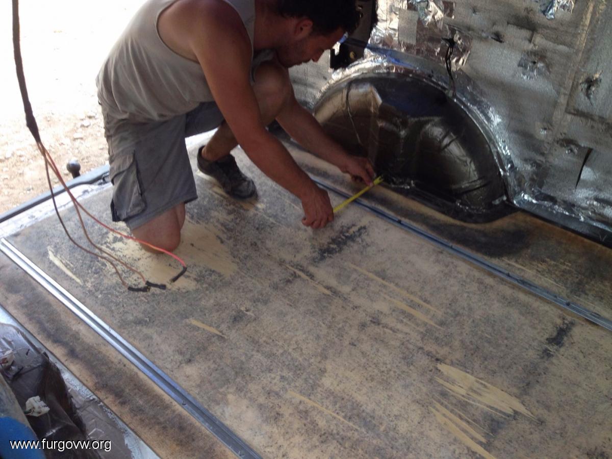

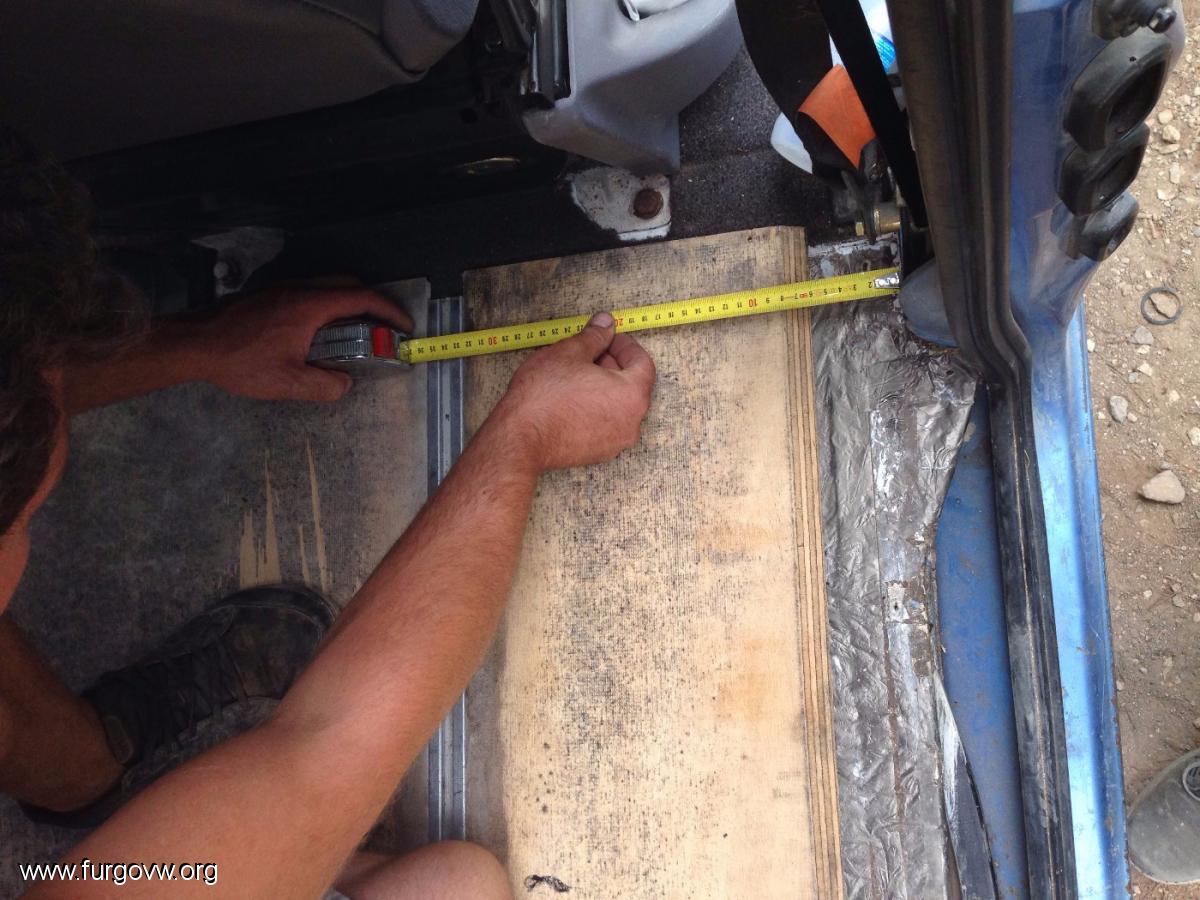

Con todo preparado meto railes y maderas en la furgo. Empiezo a cuadrar distancias de railes a pasos de rueda, para que quede todo perfectamente simétrico. En principio la colocación de estos dos elementos vienen marcados por la tabla central. En los laterales de dicha madera van los railes, con los agujeros para los tocones puestos "hacia el exterior".
FOTO 1
Medimos por un sitio y por otro
FOTO 2
FOTO 3
Y finalmente la colocación idonea es la siguiente:
FOTO 4

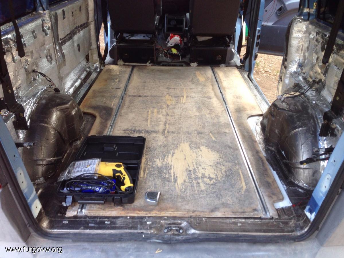

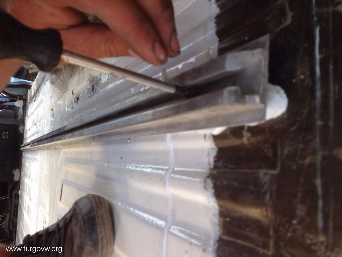

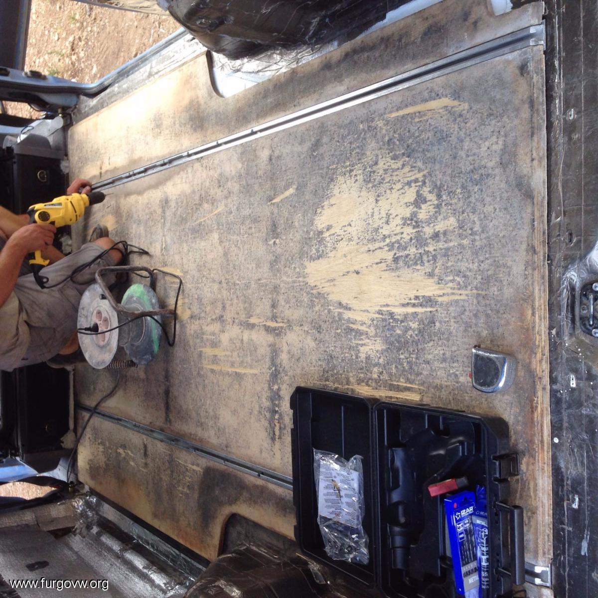

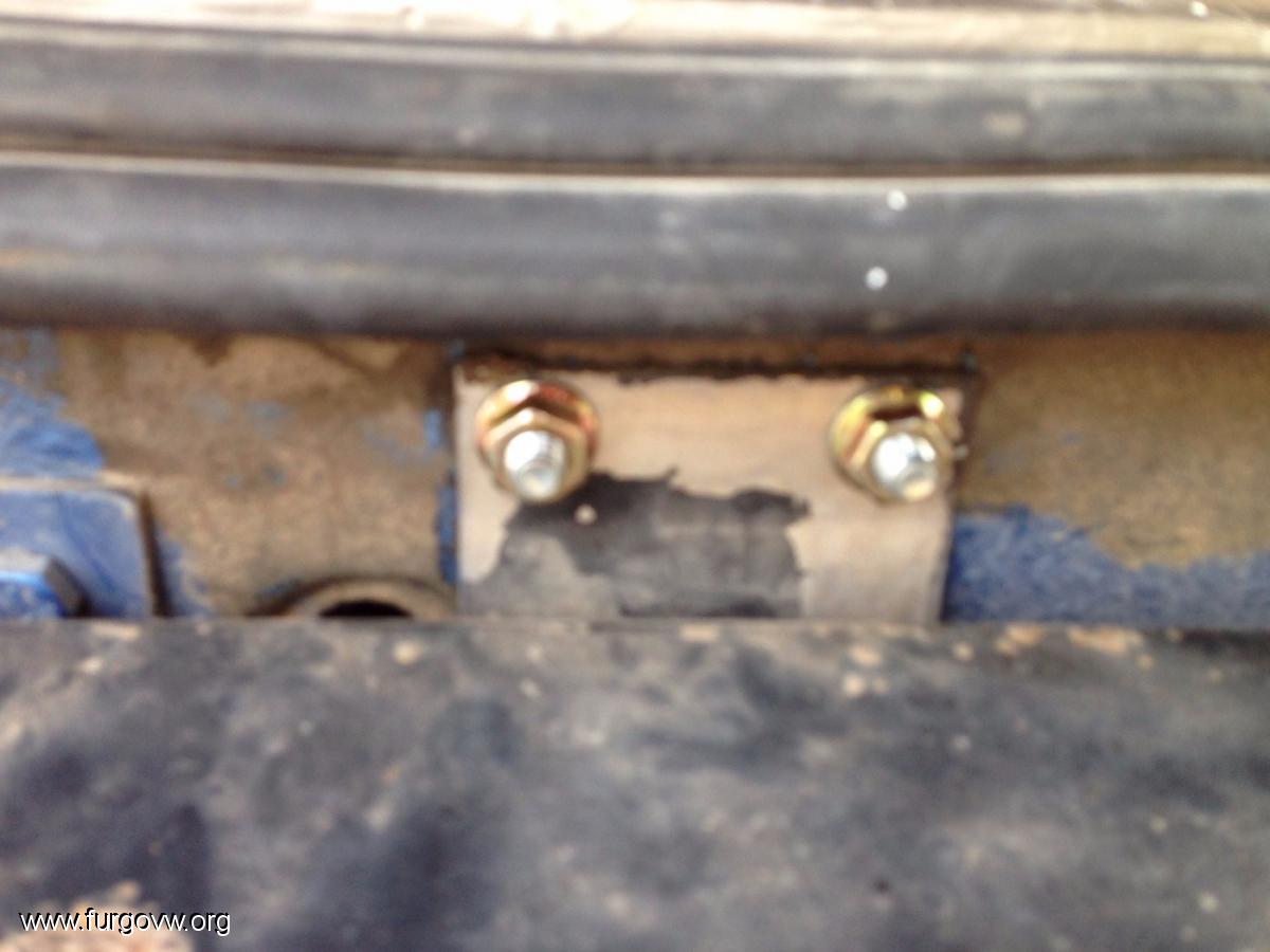

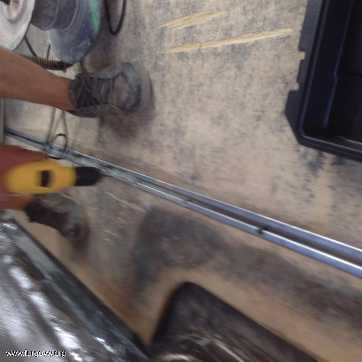

Ahora que sabemos que los elementos van "justo ahí", hacemos tres pequeños agujeros a los railes con una broca pequeña, para poder tener 3 puntos de anclaje por rail, que nos ayudarán tremendamente a la hora de fijar todo. Originalmente no llevan agujeros, pero he creido necesario hacerlos para que después de la "precolocación" tenga una referencia buena y pueda aplicar los pegamentos de manera correcta. Repito, este punto no es necesario para el correcto funcionamiento de los railes ya que solo los pegamentos ya hacen lo suyo. Es mas un apoyo para que el mecánico sepa por donde van los tiros.
FOTO 5
Fijamos carriles
FOTO 6
Y así quedan las maderas (sueltas) y los railes (atornillados al chasis)
FOTO 7

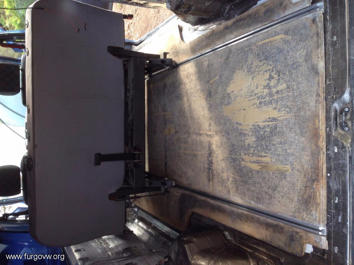

Por último, el asiento cama de Vito F recién comprobado y en plena extracción de railes para el posterior pegado de los componentes del suelo westfalia.
FOTO 8
DE MOMENTO TODO PERFECTO, ahora sólo queda pegar y dejar secar.

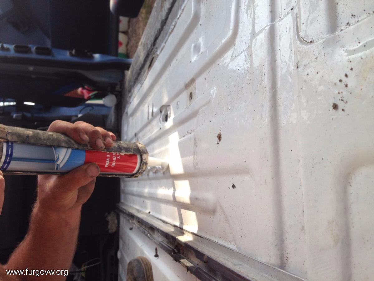

Ahora viene la fase final, pegado y secado:

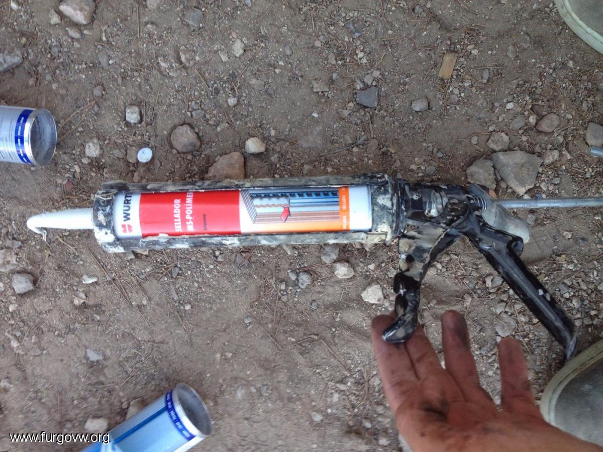

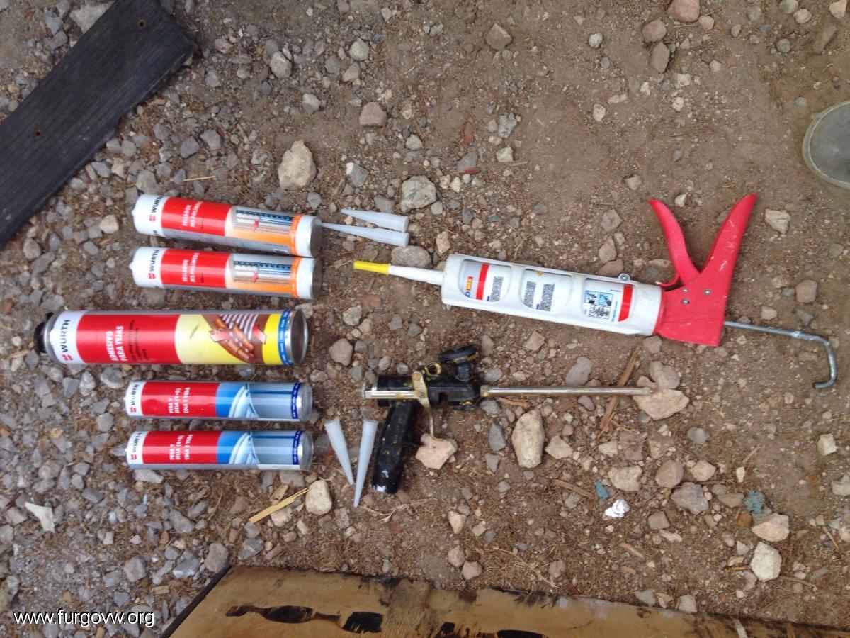

Los pegamentos utilizados son los siguientes:
FOTO 1

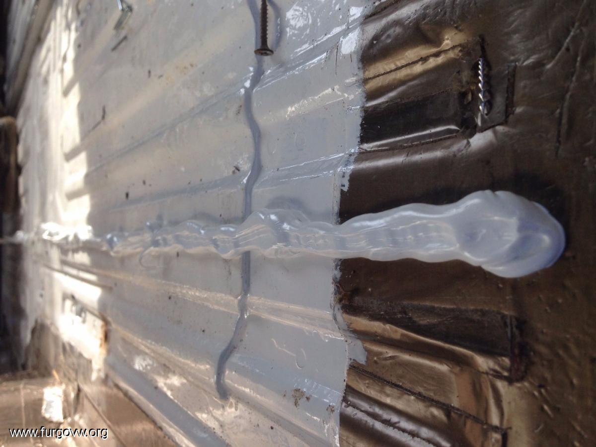

1.- K+D Cordón de poliuretano para raíles
2.- Sellador MS polímero para maderas
3.- Espuma de poliuretano de baja densidad para maderas.

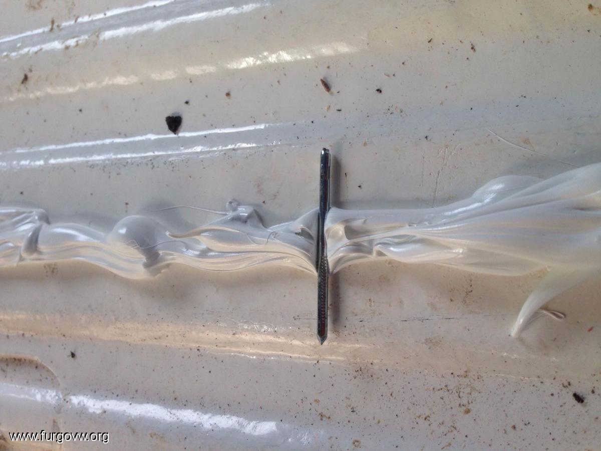

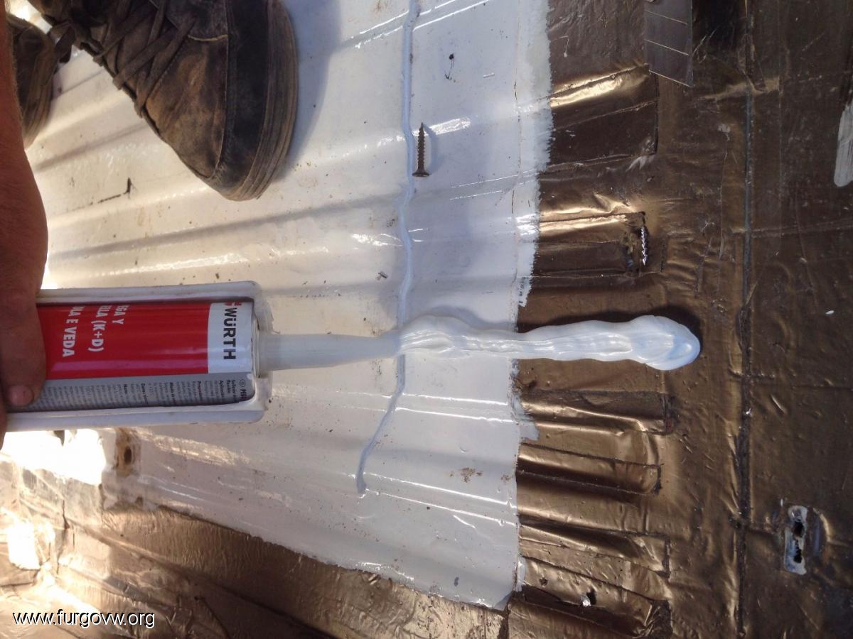

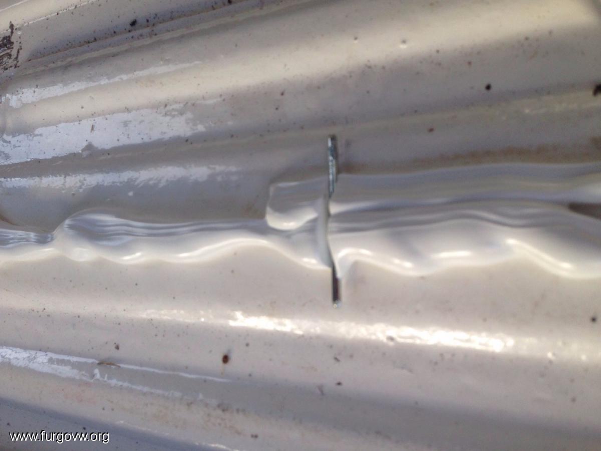

Desatornillamos raíles, y aplicamos el primer cordón de poliuretano en los railes
FOTO 2
FOTO 3
Después ponemos tres puntos de apoyo mediante varillas (ya comentadas en un post anterior) que rigidizan los railes a la hora de ponerlos encima del pegamento
FOTO 4
Seguimos con el siguiente cordón del otro raíl.
FOTO 5
Volvemos a poner los rigidizadores.
FOTO 6
Y con ellos puestos ponemos los raíles, atornillamos carriles a los agujeritos previamente hechos donde sabemos que todo cuadra perfectamente.
FOTO 7

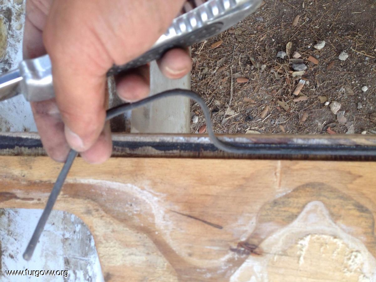

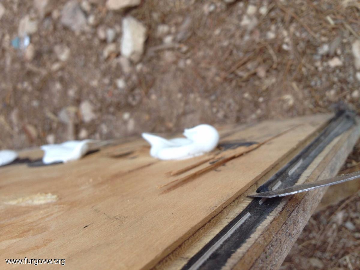

Ahora le toca el turno al piso de madera. Compruebo la limpieza del mismo y veo que hay restos de pegamento en los bordes que encastran con los raíles. Cojo cuter y elimino restos
FOTO 8
FOTO 9

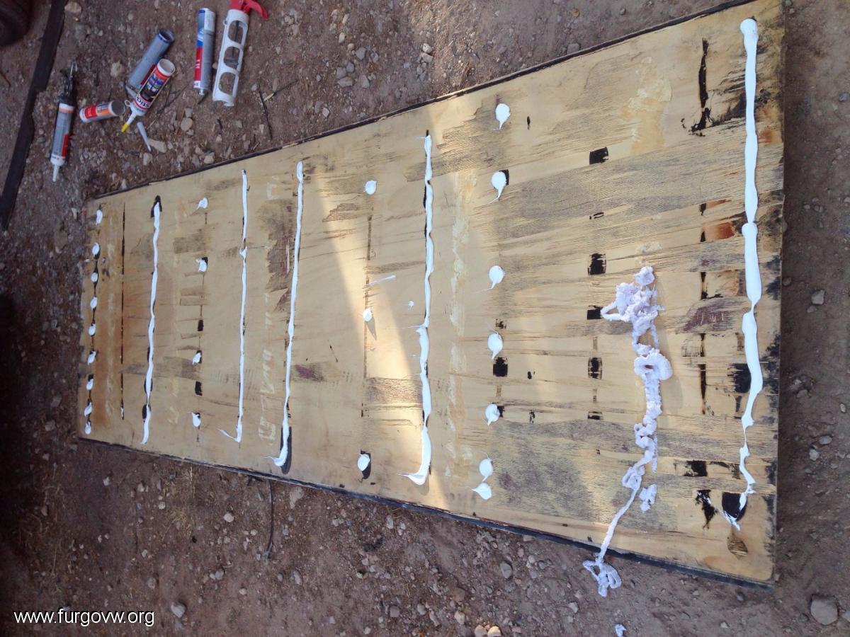

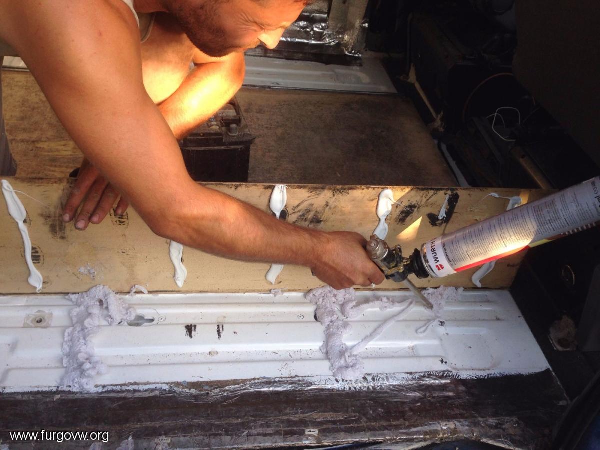

Se le da la vuelta a la madera central y aplicamos el MS Polímero y la espuma de poliuretano de baja densidad.
FOTO 10
FOTO 11
FOTO 12

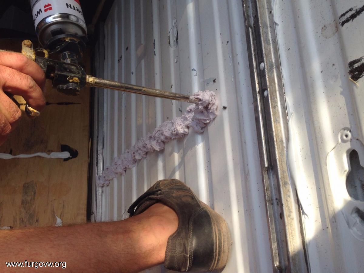

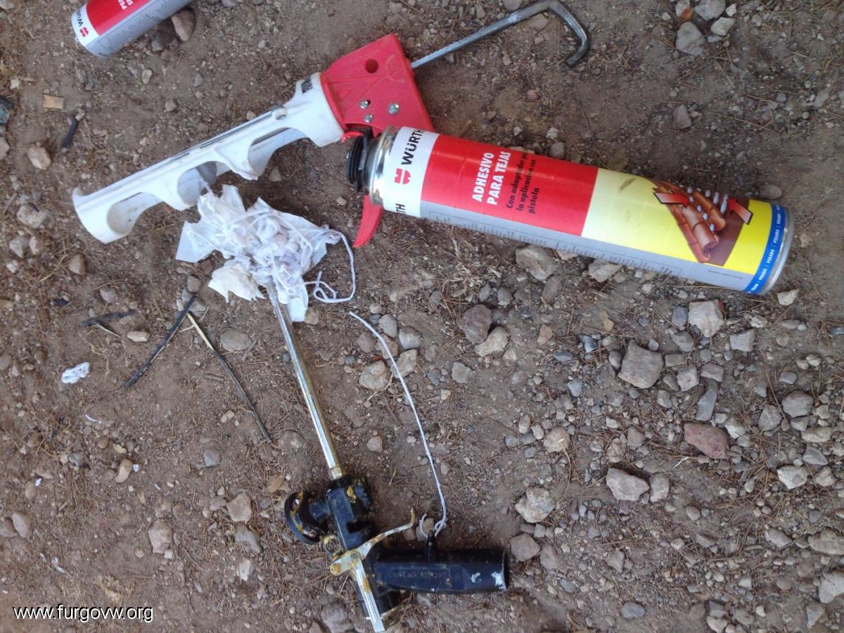

En los nervios del chasis seguimos aplicando la espuma
FOTO 13
Seguimos el mismo proceso con las maderas laterales del piso
FOTO 14
Y una vez colocado el piso de madera, pongo unos contrapesos para nivelar y cierro la sesión de furgos para que seque 24h
FOTO 15
Añadir que todos los componentes de wuth vienen con sus fichas técnicas pdf y ensayos de seguridad pertinentes.
