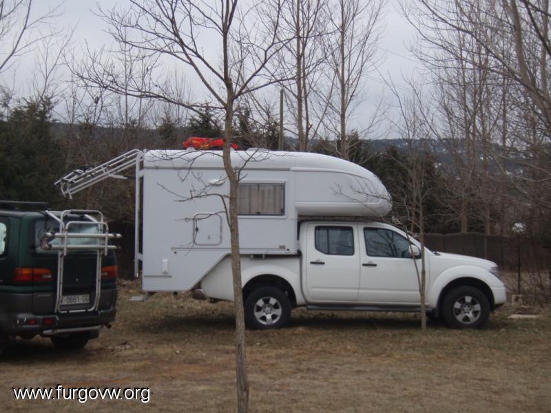

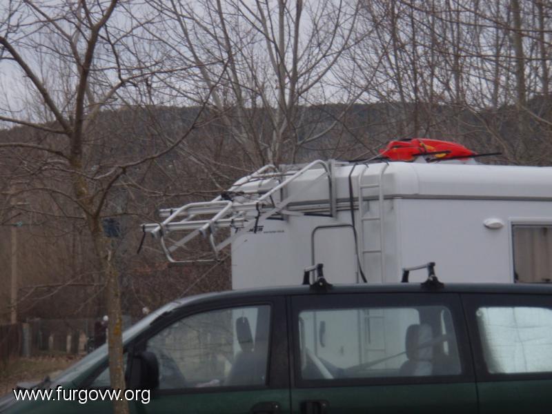

ZOFRONIO
Y en vez de poner guis extensible no pones una bisagra como los porta ruedas de los 4x4, seguro que en algun desguace encuentras alguno y sera menos follon a la hora de sujetarlo cuando cirdules
algo asi
http://t1.gstatic.com/images?q=tbn:ANd9GcTD6-0qNz_kijgIhzv5tsVuyXkbGAD2eRJhxYHf2CTAnpdgHs3W8A[/img]
algo asi...
