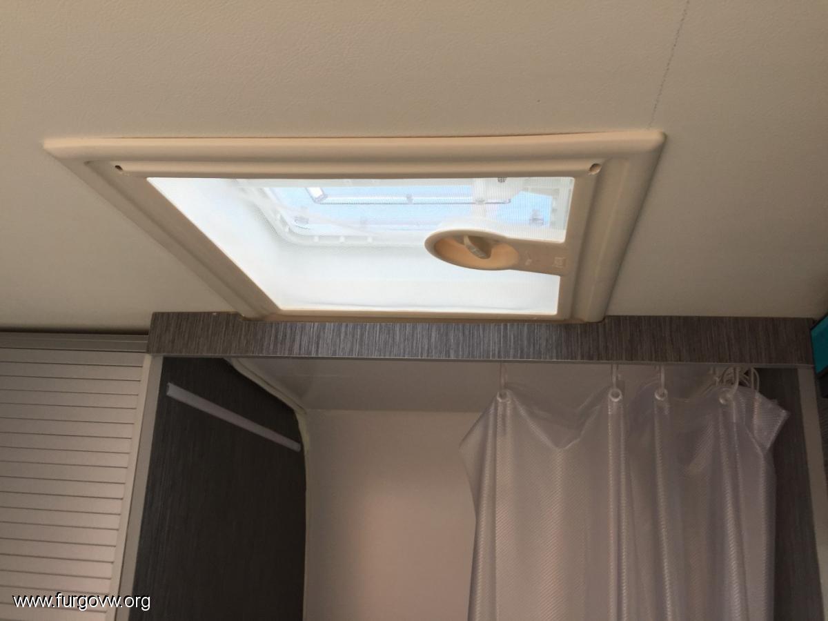

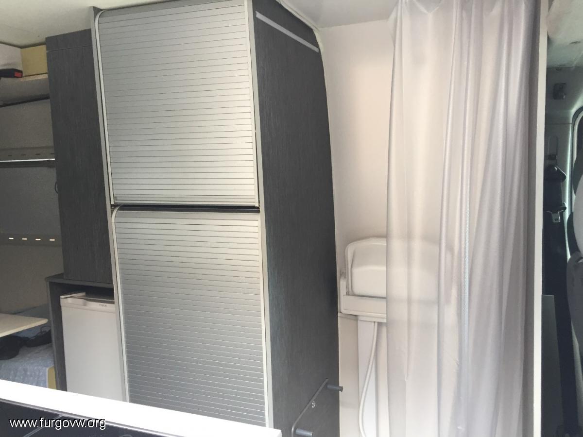

Los tableros que estás utilizando para el baño se pueden mojar a vas a tener que poner cortinas para cubrirlo?
Antonio68
Se supone que se pueden mojar, pero le voy a poner cortinas

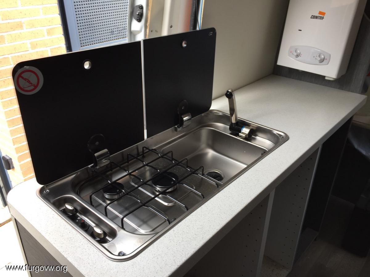

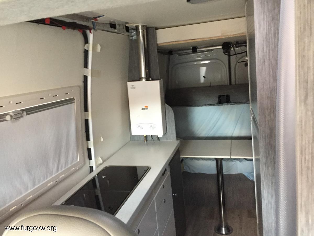

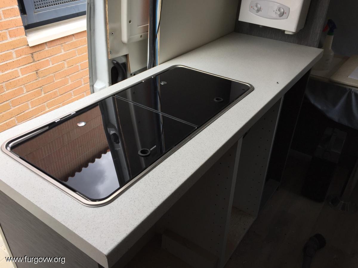

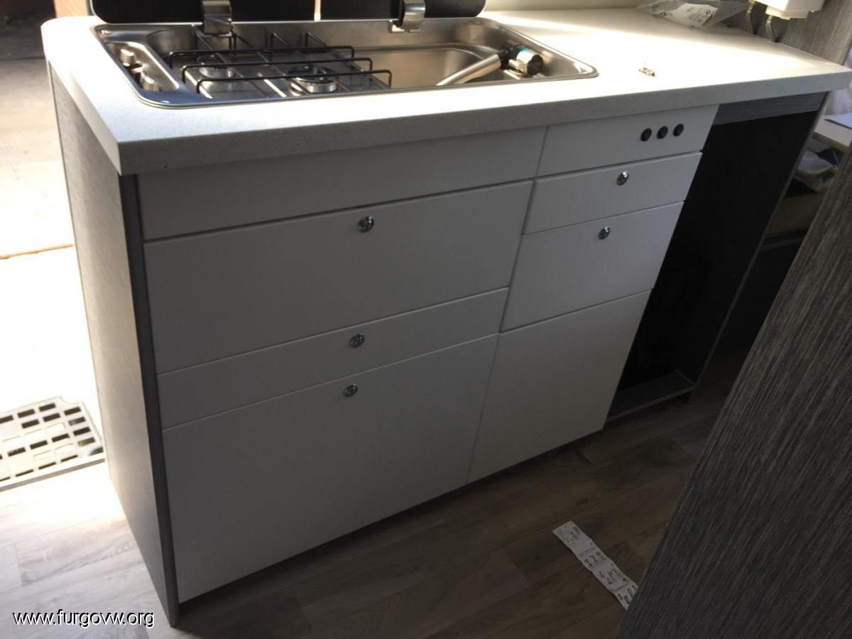

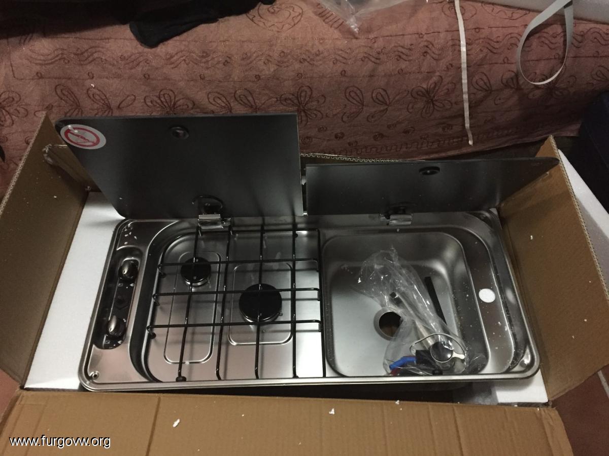

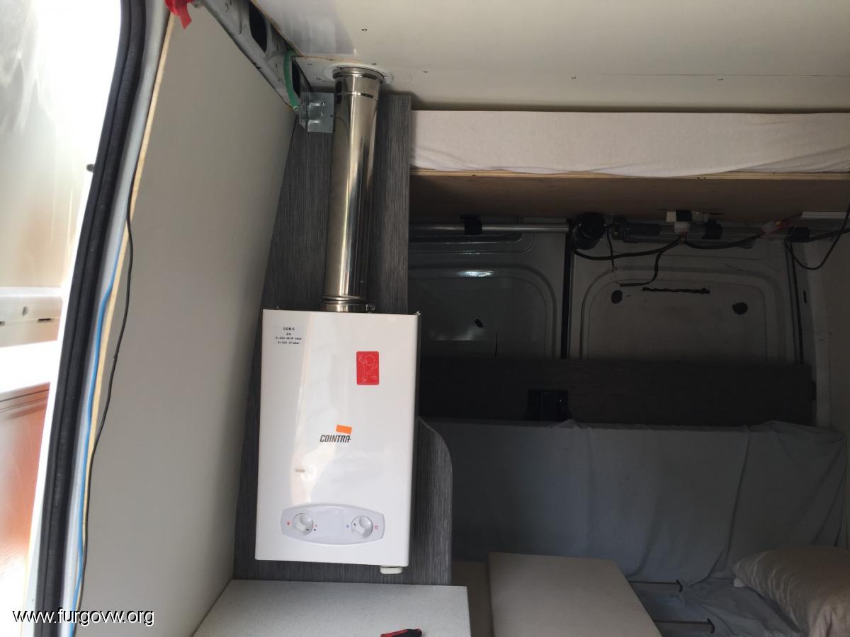

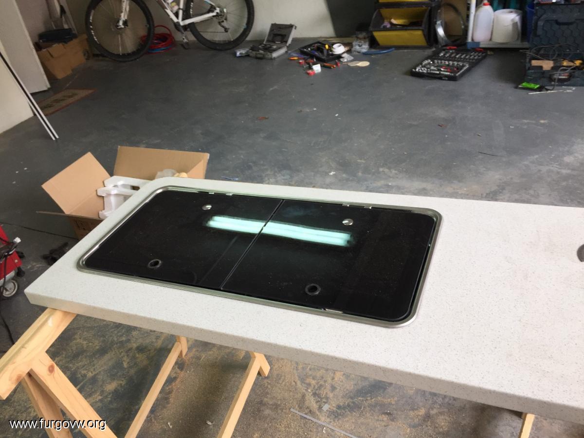

Este fin de semana he colocado el calentado del agua y la cocina.
pongo fotos

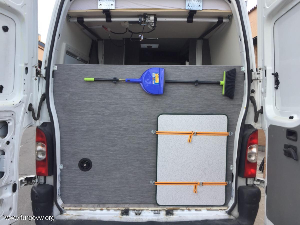

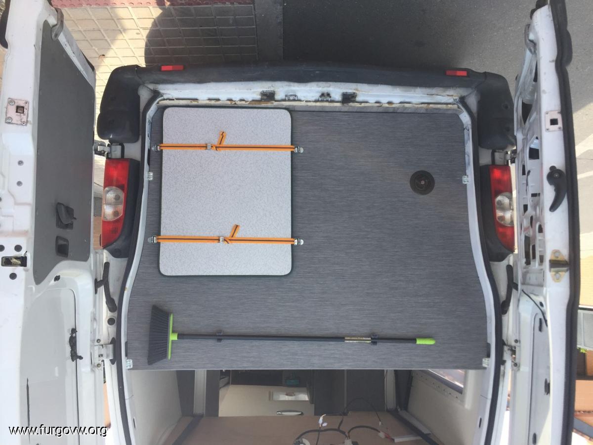

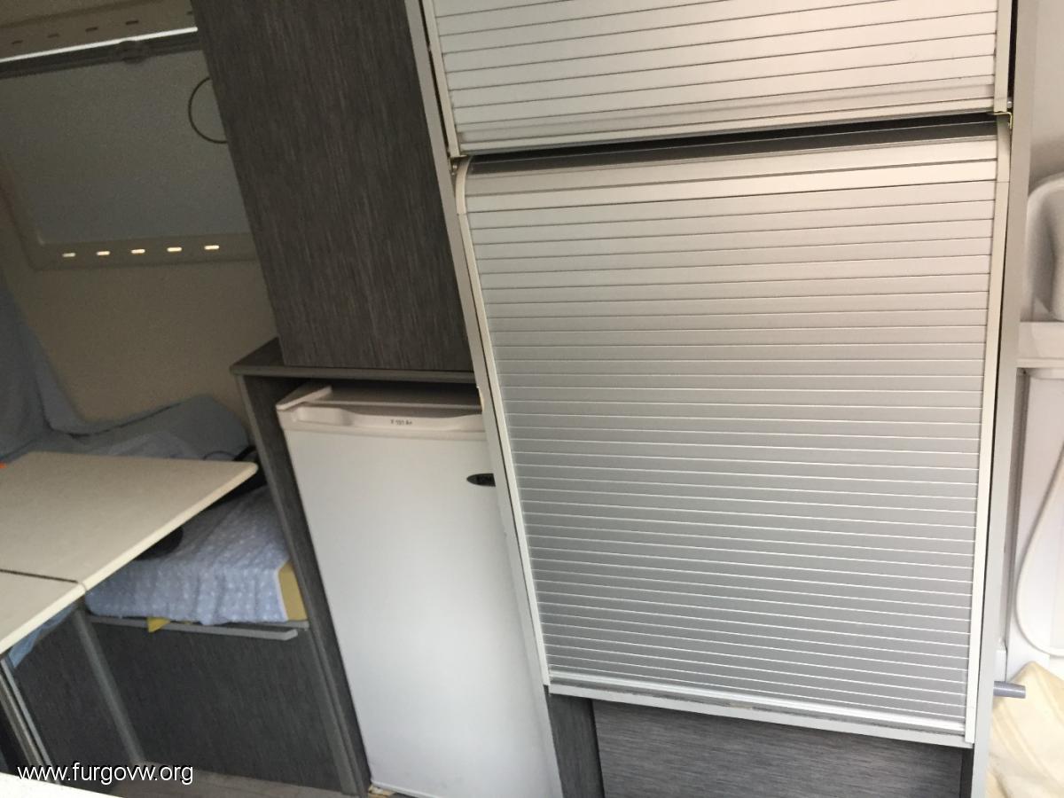

Mesa picnic colocada también.
La foto me ha salido boca abajo.

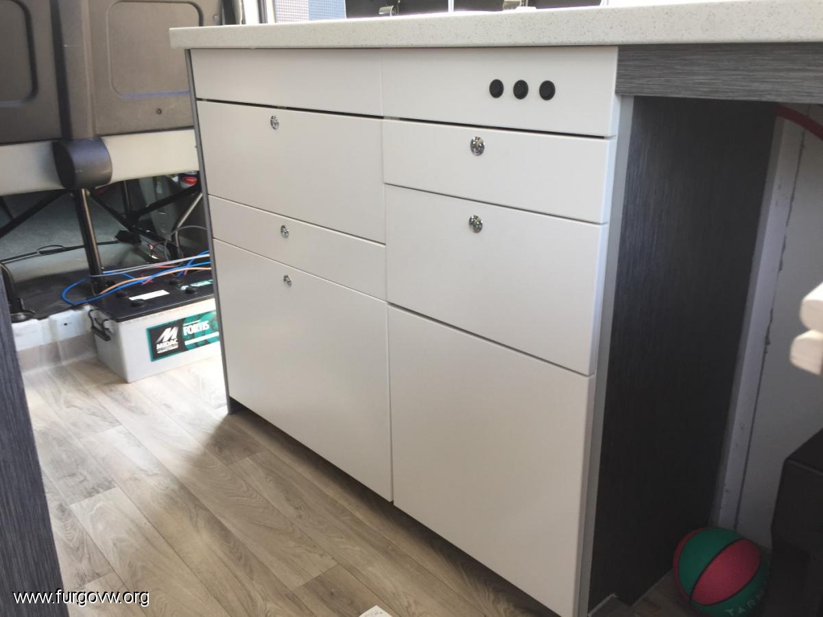

Ya creo que la tengo casi terminada. a falta de ir poniendo ciertos detalle y un mueble del altillo que es posible que espere a mas adelante.

Unos apuntes sobre mi furgo:
Con el tema de la distribución, quería homologar las plaza trasera para pode viajar 5 personas, pero al parecer algo ha cambiado ultimamente y no se pueden poner plazas de viaje atrás, las plazas de viaje tienen que ir detrás de los asientos de conducción. Para pasara la ITV me toca quitar los cinturones.

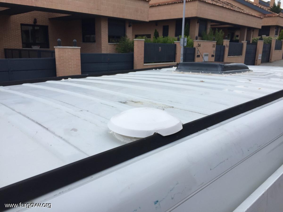

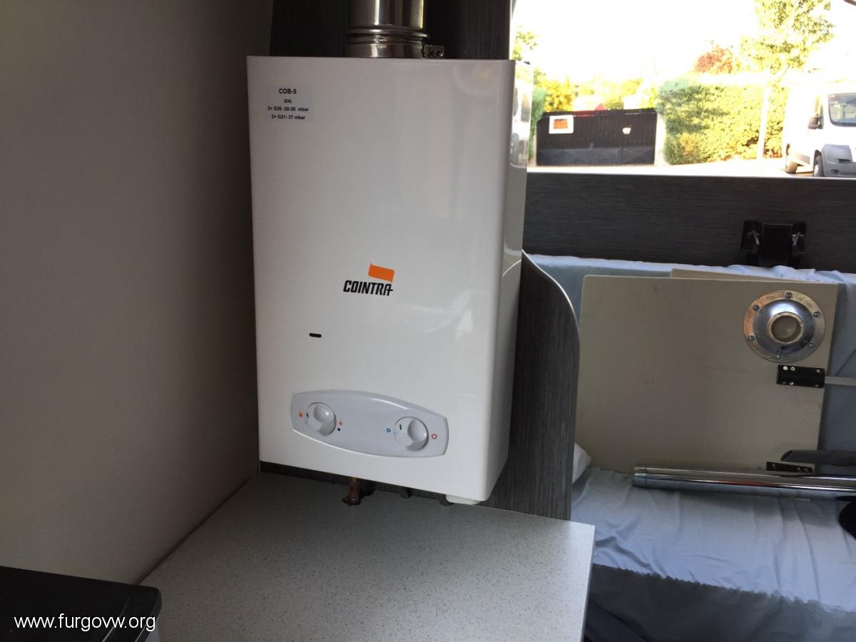

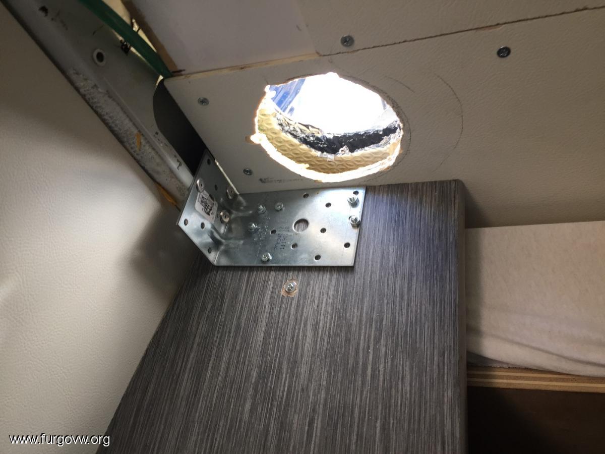

El tema del cointra yo lo he estado probando estos días mucho. Todo lo que leí sobre los problemas que da a la gente es por la salida. En algún sitio leí que lo recomendable era que la salida de humos fuera en vertical y si hace salida a un lateral, no ha menos de 20 cm de la salida del calentador. Otro de los problemas que vi a algunos era que, al poner la salida lateral con la lluvia le entraba agua. Por esto decidí poner una salida vertical. El principal problema de la caldera, para mi fue la conexión del gas y los líos. Lo primero no encontraba quien me lo hiciera. Luengo me lo hicieron en Madrid camper, pero no me querían dar el boletín de la instalación del gas, ya que dicen que no tiene homologación para ir en vehículos, pero hay miles funcionando. Al final localice a un instalador y me dio el boletín. Al final todo se reduce a dinero.
Para mi esta caldera es ideal, tienes aguan caliente al momento, y toda la que necesites, bueno hasta que se acabe el deposito y tengas gas.
Si tienes alguna duda, o necesitas algo que pueda aportarte, no dudes en preguntarme y te daré mi humilde opinión.

Lo de las plazas traseras, eso me dijeron en la itv que la gc me podría multar, que para pasar la itv tenia que quitarlos, pero que luego la gc no se mete en las furgos a no ser que sea para regístralas. Luego nosotros somos tres y no tengo intención de quitar las plazas delanteras, mientras mi hija viaje con nosotros ya que la mola ir delante viendo. Los cinturones los he quitado ya cuando pase la itv los pongo.

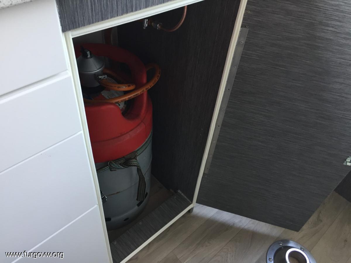

El calentador lo puedes poner en armario por estetica o no. Nosostros por ahora preferimos no ponerlo en armario, para ver que va funcionando correctamente. Lo que tiene que estar hermitco es la bombona del gas.
