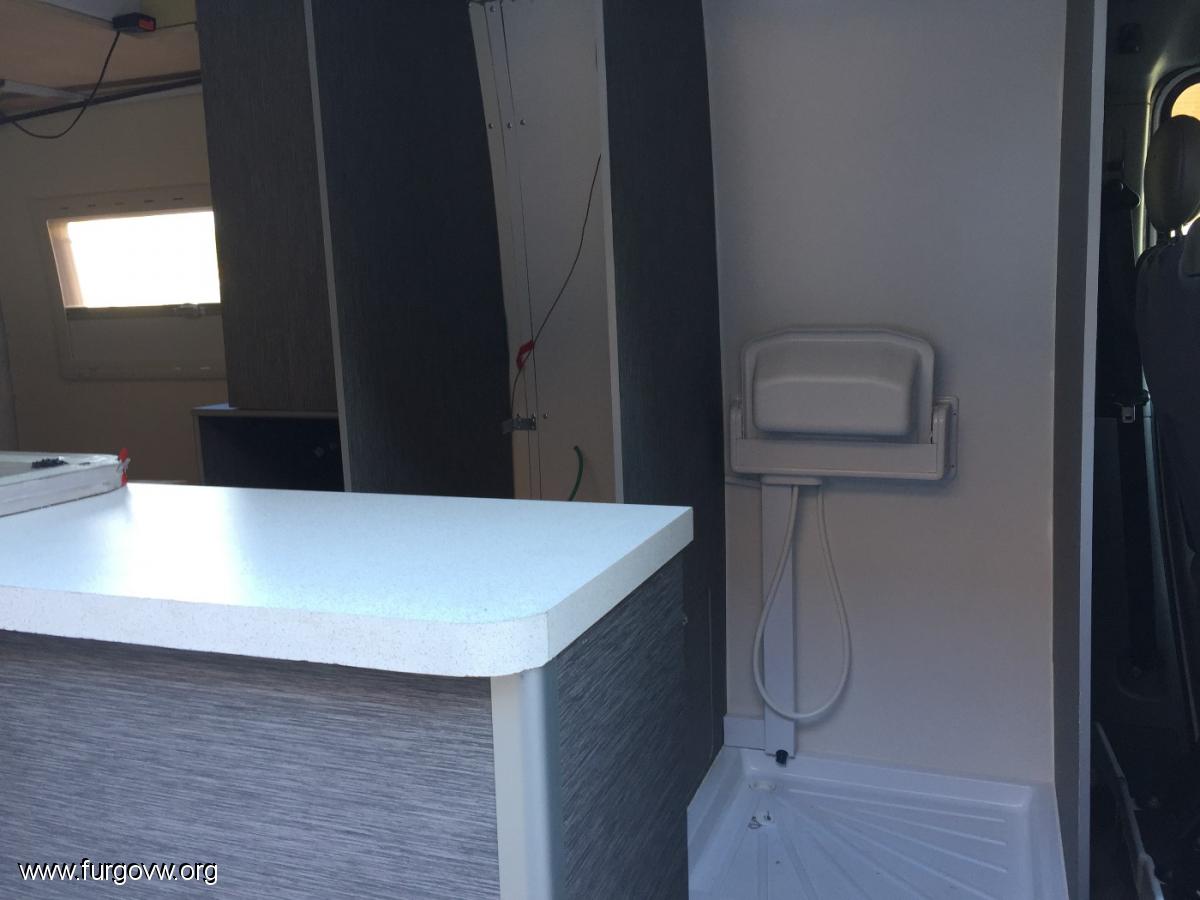

La ventana es una Dometic S4 e igual que el lavabo lo compre en Madridcamper

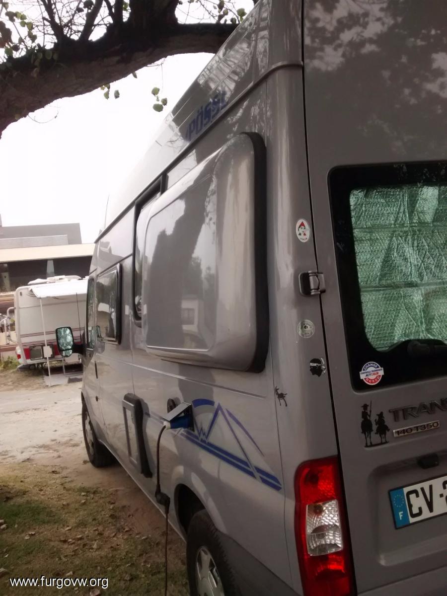

Es que la foto engaña un poco...
Gracias y perdona las molestias.
¡¡¡ SOCORRO !!! quiero unas ventanas tintadas/oscurecidas abatibles/correderas de la marca que sean con su estor/oscurecedor/mosquitera correspondiente.  .llorando .llorando .llorando .llorando
