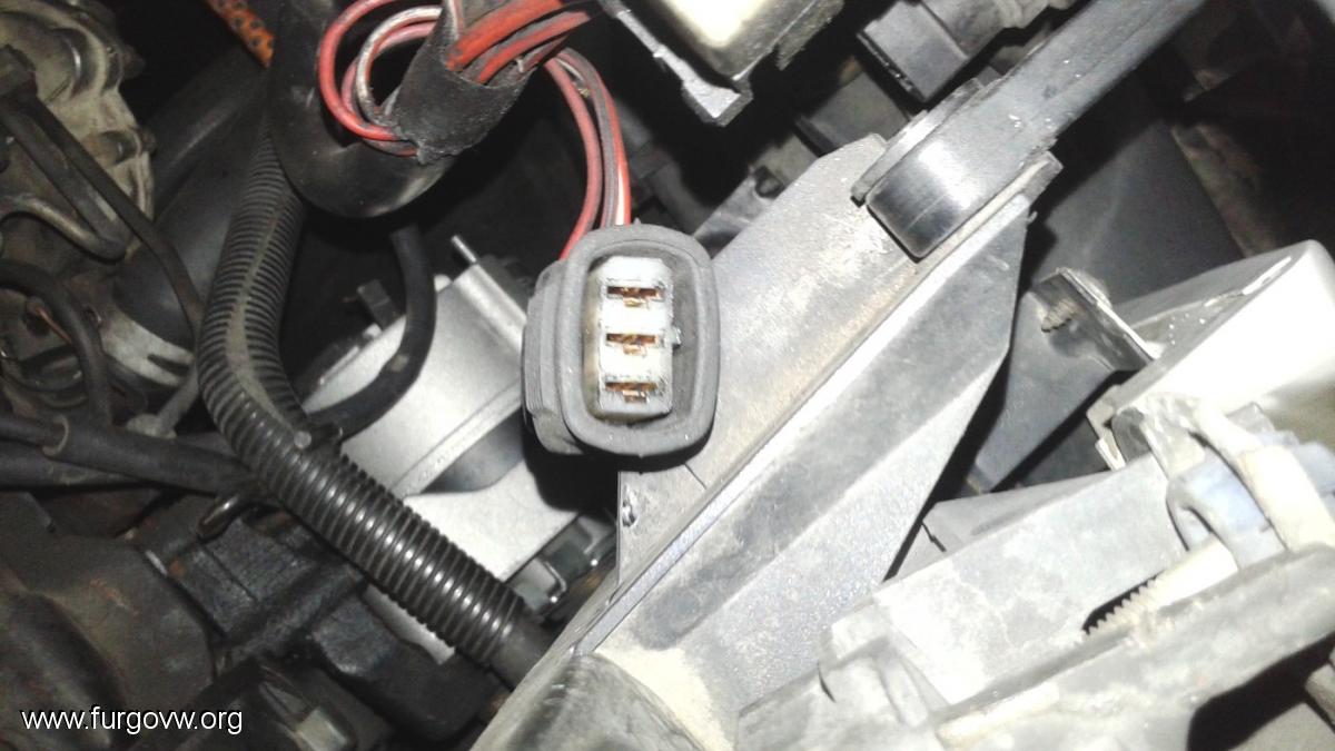

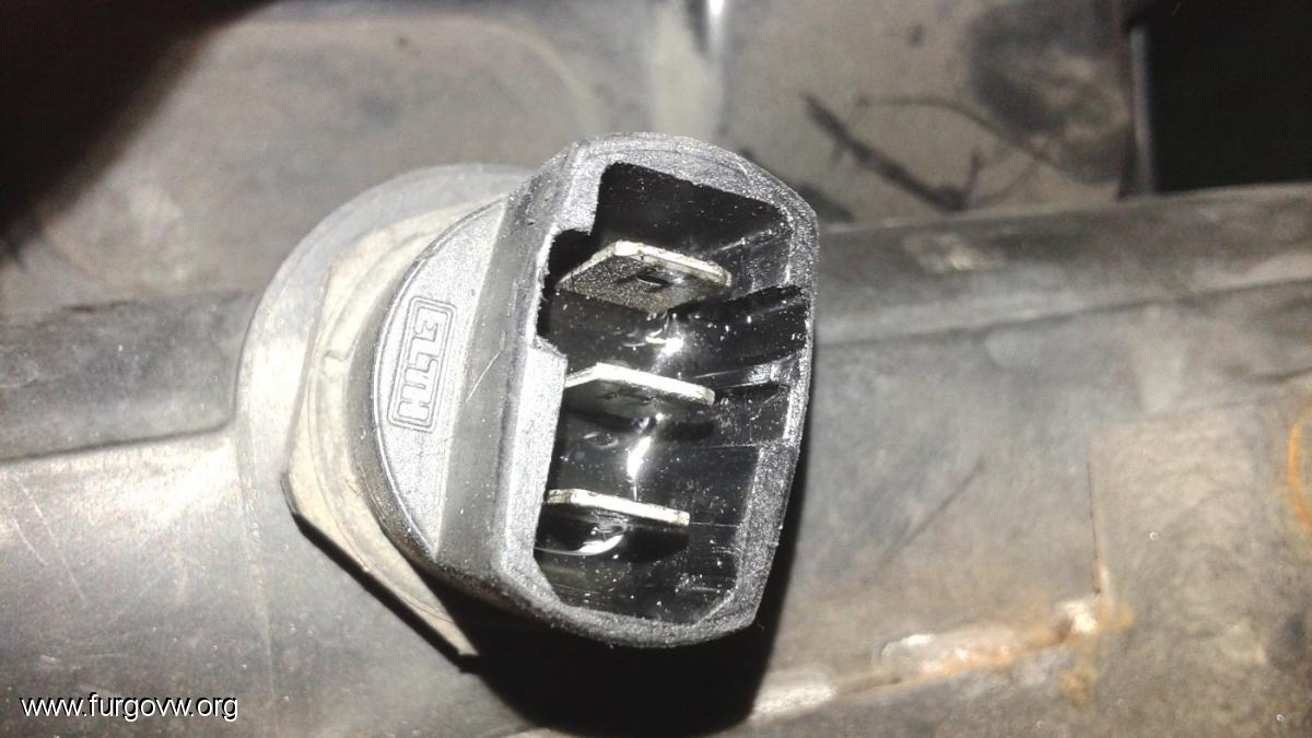

Buenas, a ver si alguien sabe responder a mi pregunta...
Cuando puenteo los 3 cables que llegan al interruptor del radiador saltan los ventiladores...eso quiere decir que el problema es el interruptor, ya que si estuviera quemado el rele o algun fusible no saltarian, cierto?? Me tiene loco esto de que no salten los ventiladores... Un saludo y gracias!
Koitz
Hola,
A lo mejor lo que te falla es la primera velocidad de los mismos, que no es raro. Deberías puentear los cables 1 a 1, para ver si solo te salta una combinación o dos (creo que el común es uno de los "gordos").
Otra posibilidad es sacar el sensor del radiador, ponerlo en una cazuela con agua hirviendo, conectar un polímetro o comprobador de continuidad entre los bornes (1 a 1) y ver si salta.
Salu2
adriakangoo
He llamado a la casa de recambios y me han dicho que mi interrutor que les sale de mi modelo de furgo (2.4d) es de 3 polos, el que llevo yo montado y del que intuyo que no funciona, es de solo 2 polos, al cual llegan los 3 cables, dos de ellos directamente a un solo polo...sabéis a que se puede deber eso??
He pedido que me den el de 3 polos tal i como manda el 'manual'...alguien con una t4 2.4d aab sabe decirme si el suyo es de 2 o 3 polos?
Lo que dices de la primera y segunda velocidad quizás tiene que ver con eso y que siempre me ha funcionado la segunda velocidad directamente en mi furgo??

adriakangoo
Pues eso, he cambiado el termosensor que ve al radiador y vuelven a saltar los ventiladores cuando toca! Asi que a quien le pase algo parecido primero que mire si puenteando los cables se encienden los vebtiladores, si es asi, el problema viene de mas atras, es decir, de ese interruptor. (21euros en casa de recambios). Un saludo!
exupery
La mia es una cali T4 2,4 D del 91 y cuando puenteas de dos en dos salta la primera y la segunda y si eso funciona y al puentear de una manera te salta la primera velocidad( ambos ventiladores) y al puentear de otra salata la segunda velocidad(ambos ventiladores pero a mayor velocidad), entonces es obvio que dado que estás imitando lo que debe hacer el interruptor, vulgo "bellota" que va al radiador, en función de la temperatura del refrigerante, es este interruptor el que te está fallando. La manera de comprobarlo sin poner el peligro el motor por calentón es vaciar parte del liquido hasta el nivel de la bellota (para poder reutilizarlo jeringa grande y tubo de silicona metido por el depósito) y una vez la bellota fuera calentar en agua y comprobar con un tester que cierran las dos posiciones. No se si me he explicado bien después de tanto rollo.
adriakangoo
No se si iba por mi comentario pero comenté justo antes al tuyo que ya funcionaba! Jejje era el interruptor ese
