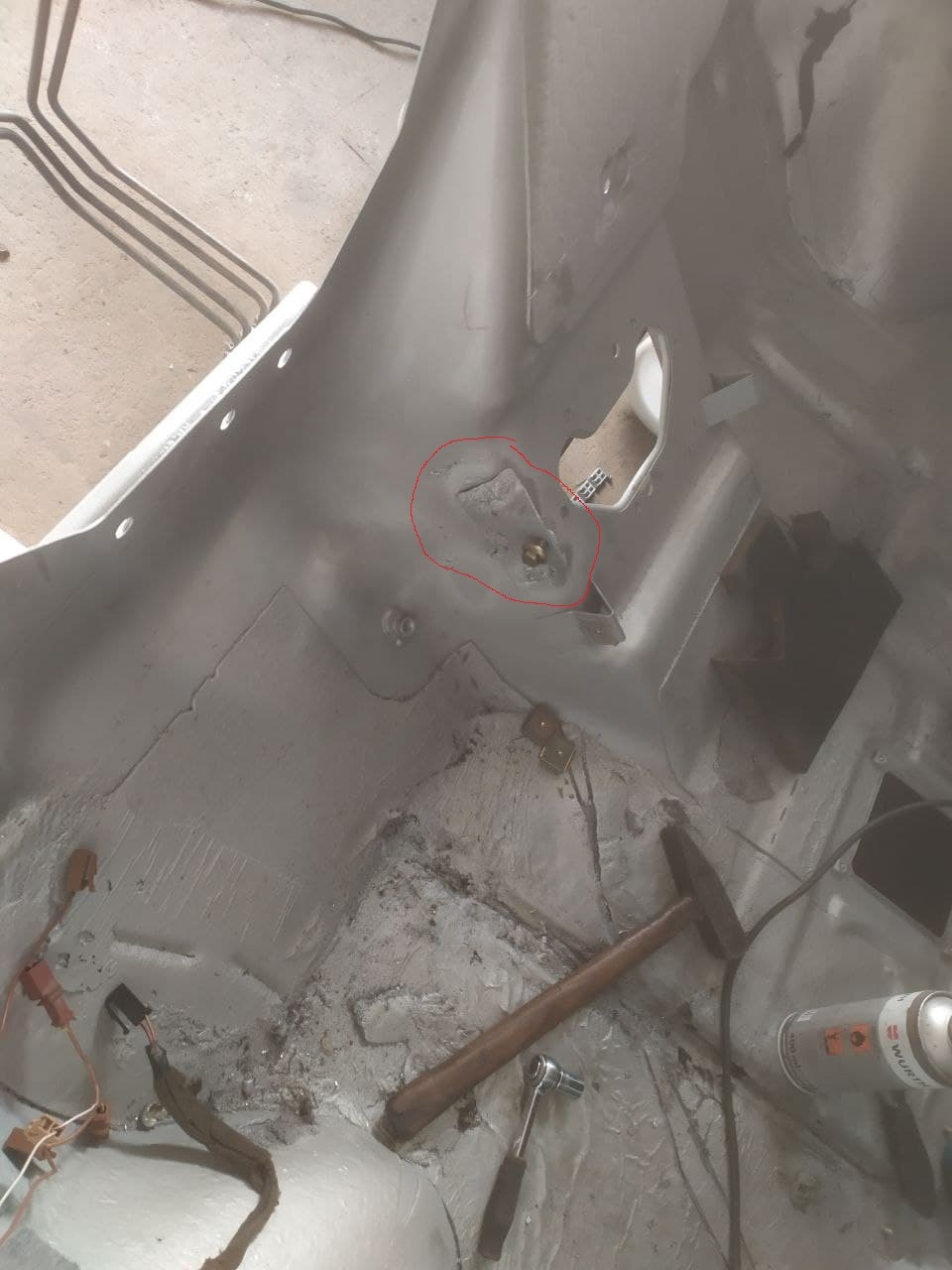

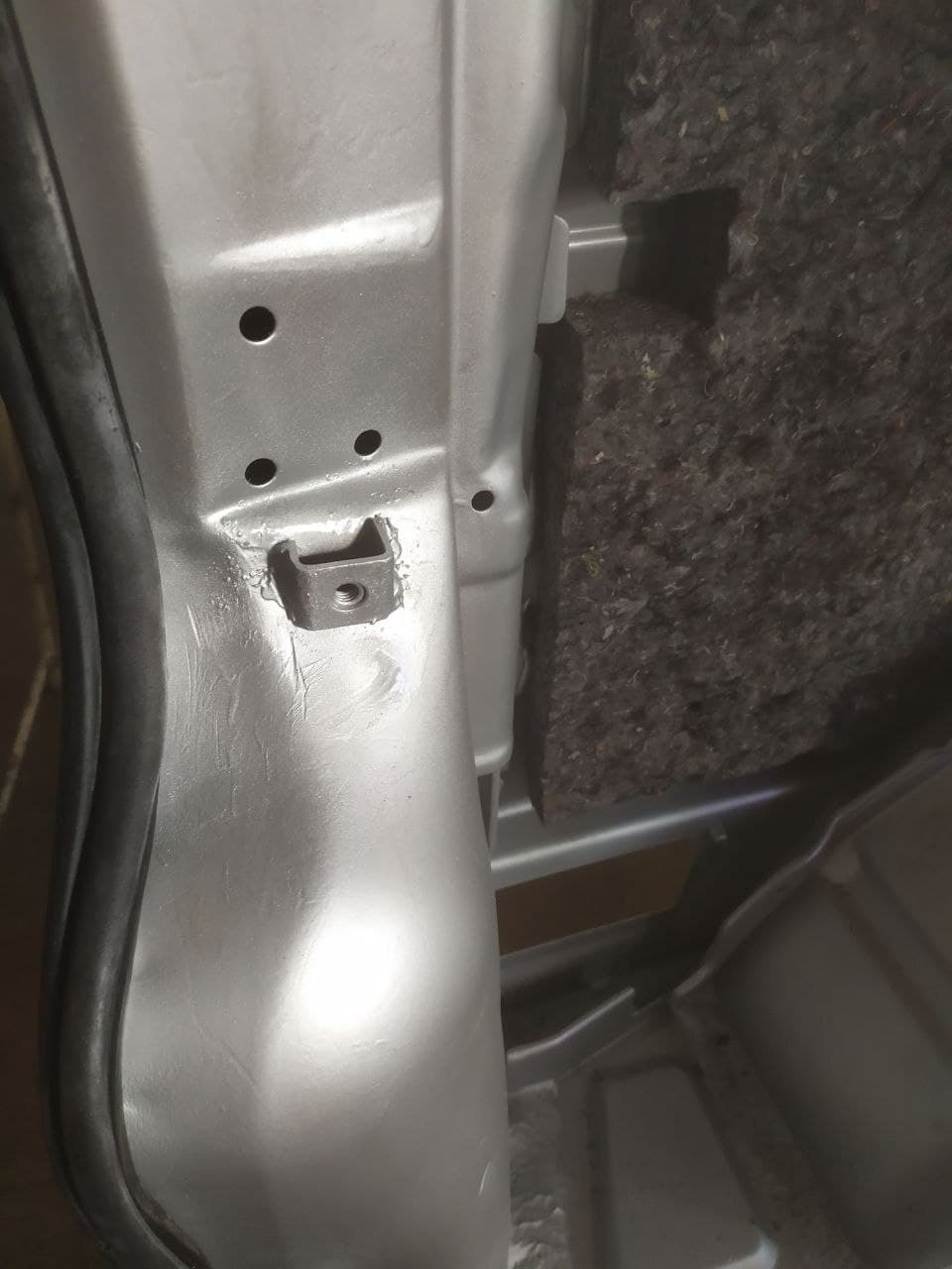

Bueno, he ido sacando algunos ratos. Lo primero yo me las creía muy feliz creyendo que no iba a tener que soldar más.... pues me he encontrado algunos "aditivos" que incorpora la siniestrada y que hacen falta como han sido. un soporte adicional del tablero de mandos:
Un soporte que lleva atrás en el lateral para la bandeja:

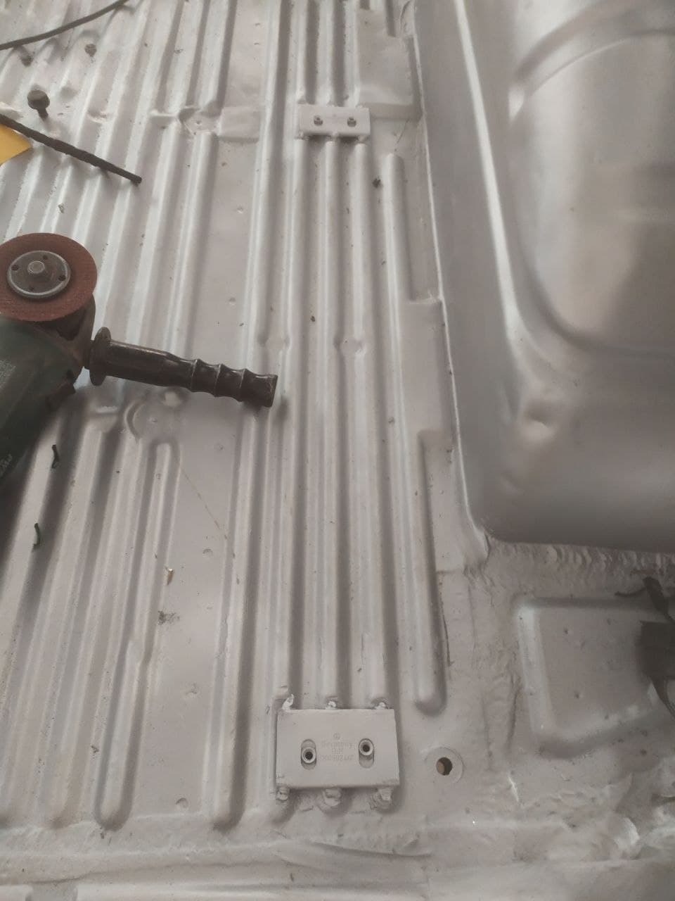

Y los anclajes en el piso para unas anilla para sujetar carga:

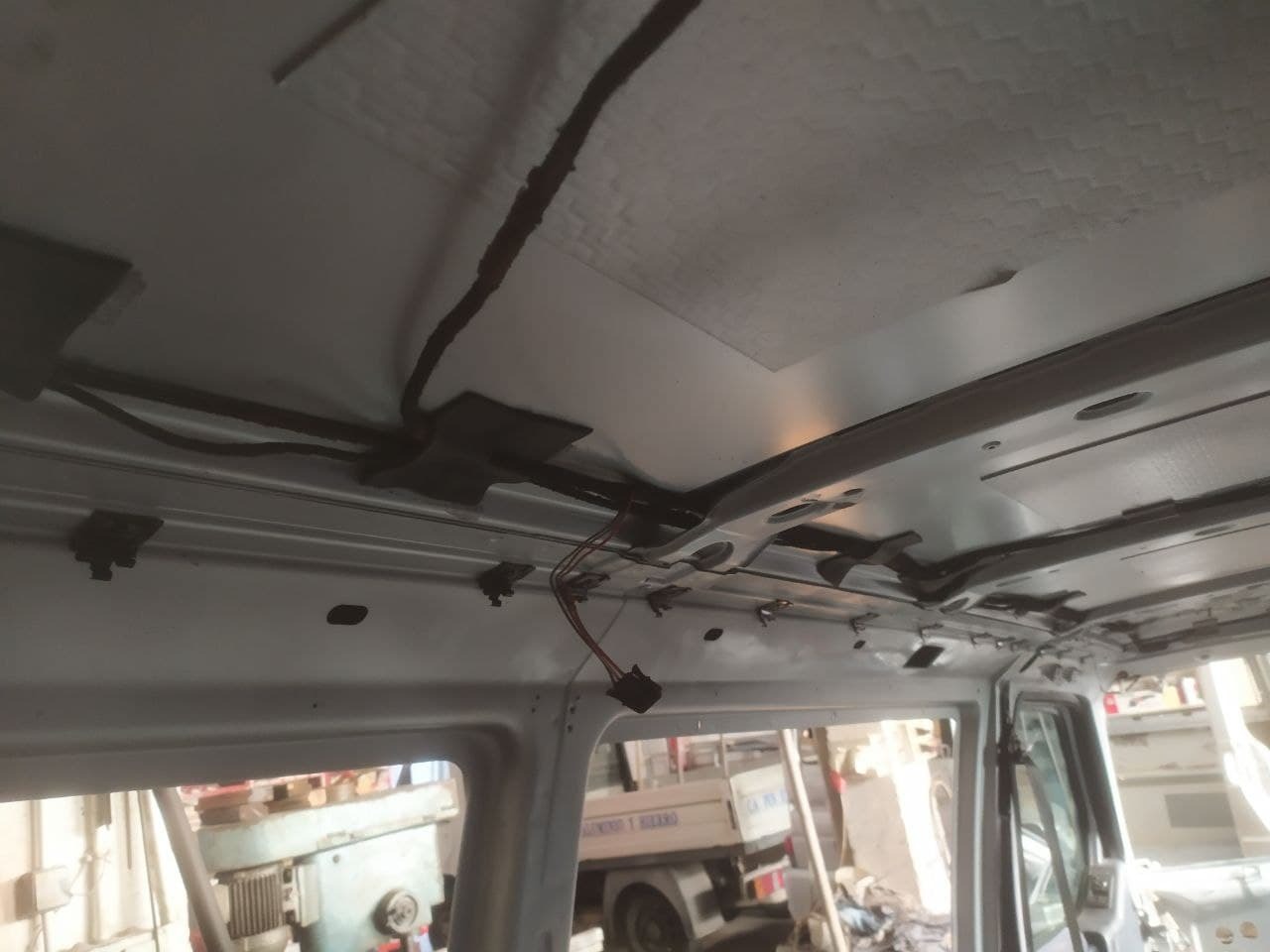

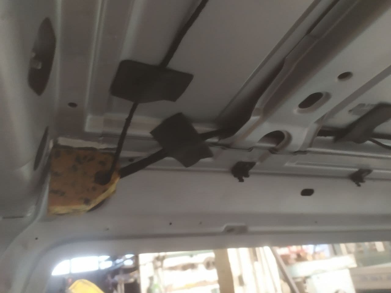

Luego he pasado ya todo el cableado de cabina posterior (luces interiores, centralizado, agua del limpia trasero...) y todas las grapas que van a sujetar tapizados.

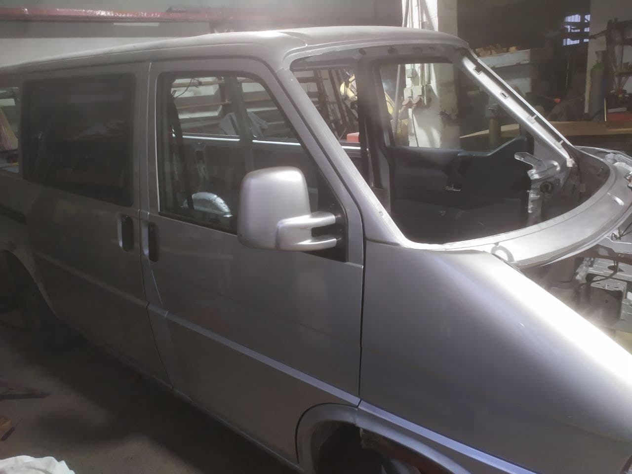

También tiene todas las puertas ya pasadas:
Sigo como a ratos, como una hormiguita  ;)

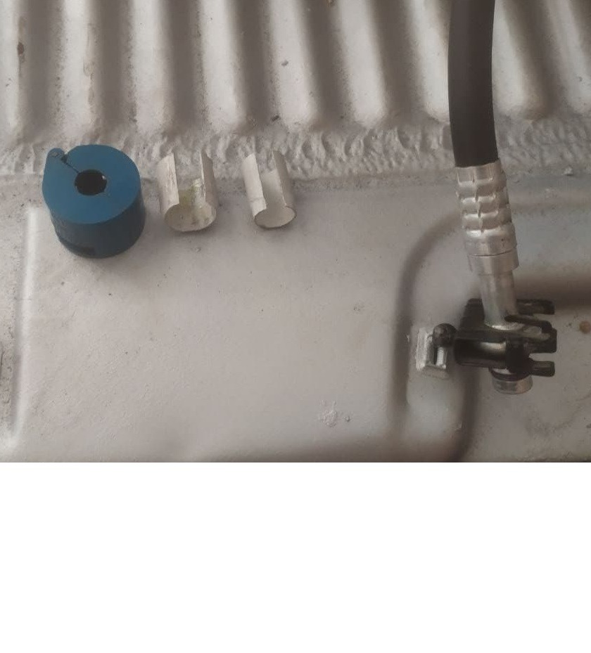

Ayer me decidí sacar el evaporador trasero pero no tenía ni idea de como se desconectaban las mangueras del aire acondicionado. Yo veía un clip, pero nada. Le pregunto a un amigo y me lo explica por encima y me da un útil que tenía porque los demás se le han perdido: "igual te vale para alguna" y me explica que solo hay que tener algo que ajuste al tubo para liberar el muelle. Vale, con eso me pongo a buscar por internet y me encuentro un video muy ilustrativo:
Con esa idea me he fabricado los útiles con tubos de PVC, tal que así:
y con eso han salido sin problemas. Ahora ya empezaré con lo gordo, me voy hacia el morro.

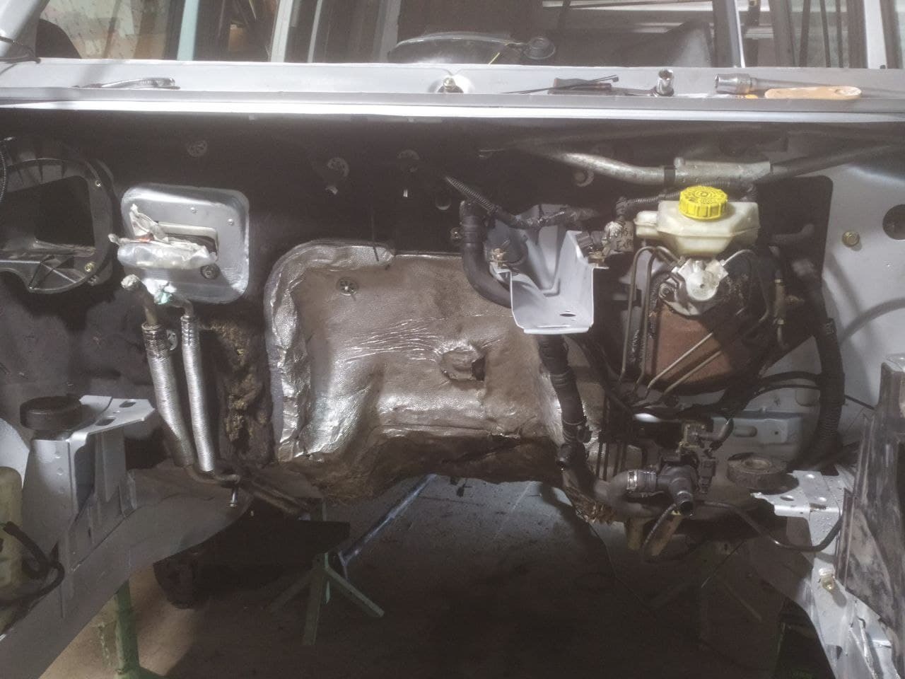

ya he empezado a eliminar y soltar lo que no sale al quitar la cuna, digase, cables y manguitos. Tengo que liberar todo para que salga motor con su caja, con manquetas, dirección y ruedas.

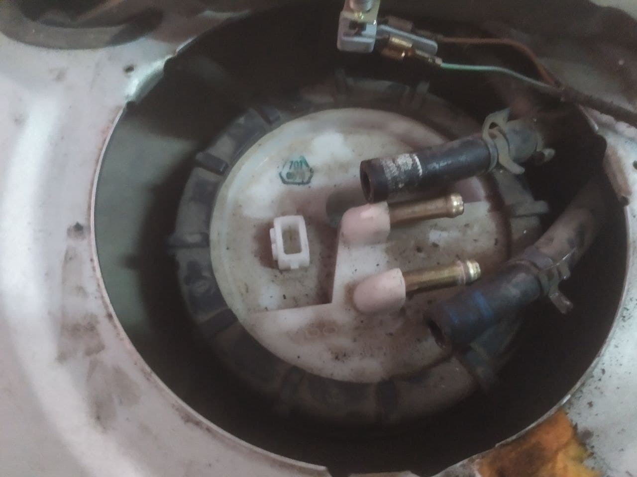

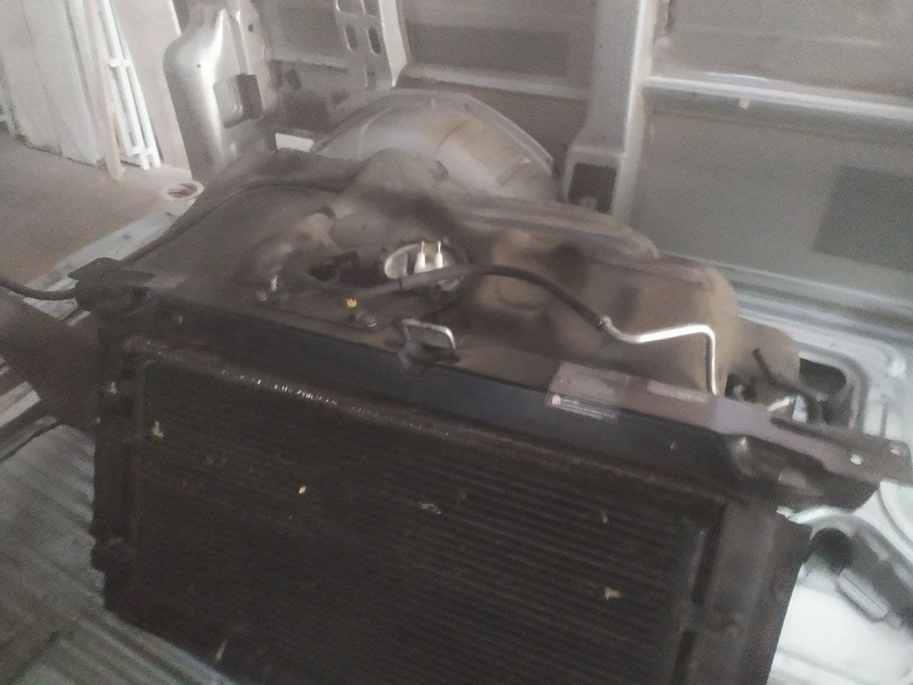

Ya he quitado el depósito de combustible y tengo libre el lado derecho
También tengo suelta la palanca de cambio, la dirección, y me queda liberar del todo el lado izquierdo donde el Hydronic ya lo he quitado, también soltar las barras de torsión y vaciar el líquido de frenos para desconectar tanto el bombín de embrague como los latiguillos de freno de las ruedas delanteras..... para poder soltar los tornillos de la cuna, de los amortiguadores y los soportes de motor  y adí sacar todo el conjunto. No sé si mañana me va a dar tiempo, haré hasta donde llegue.
SoyGenin
Mañana provechosa, diría yo. Depósito fuera y barras de torsión sueltas:

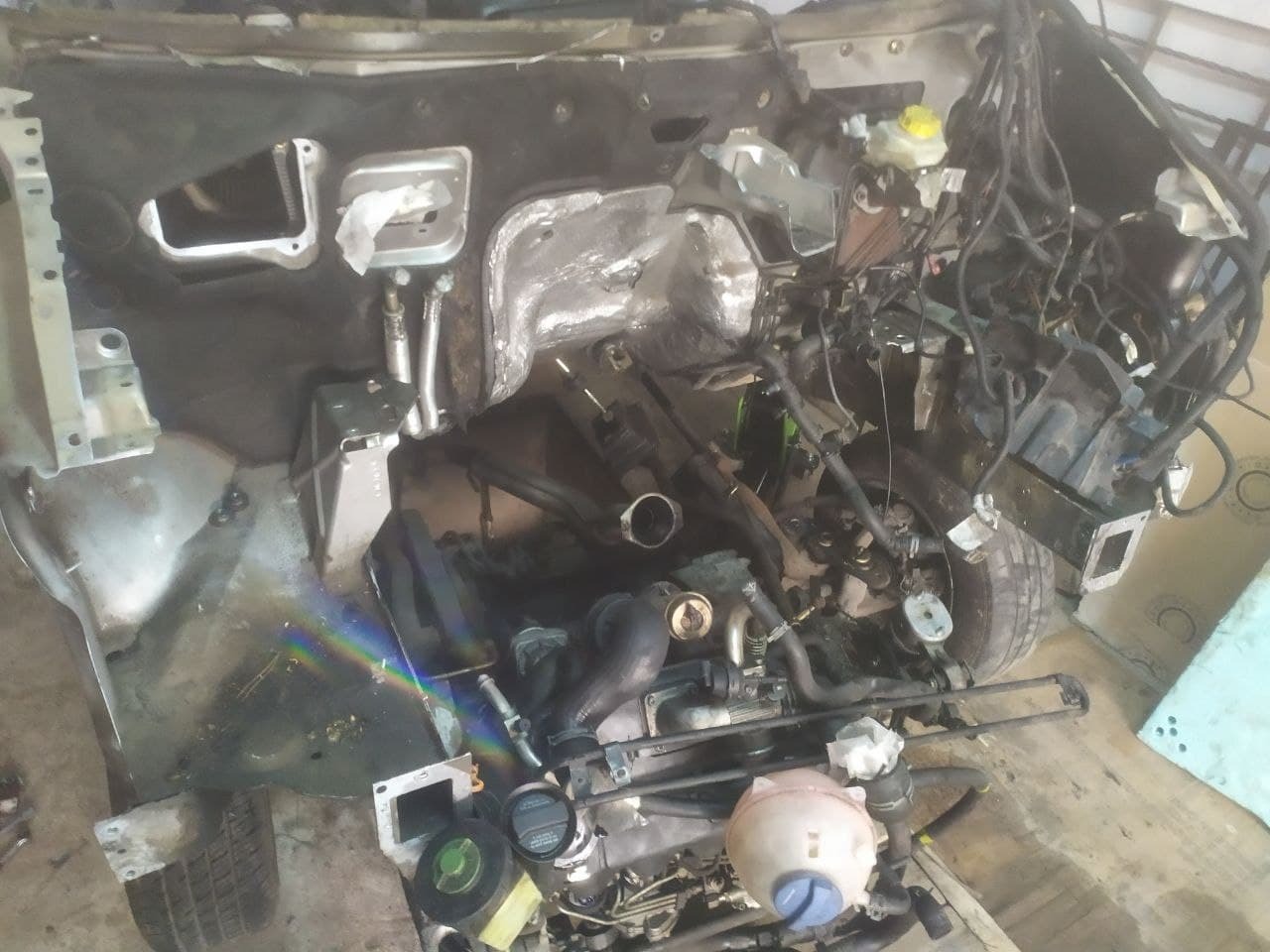

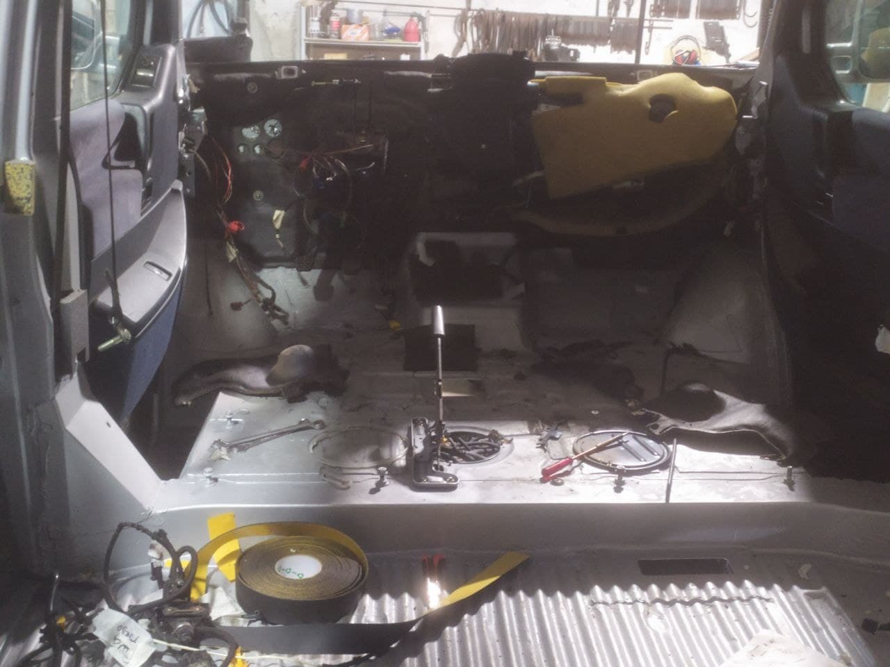

Desconectado todo, y tablero de mandos bajado para tener mejor visual después para ir trasladando cableado

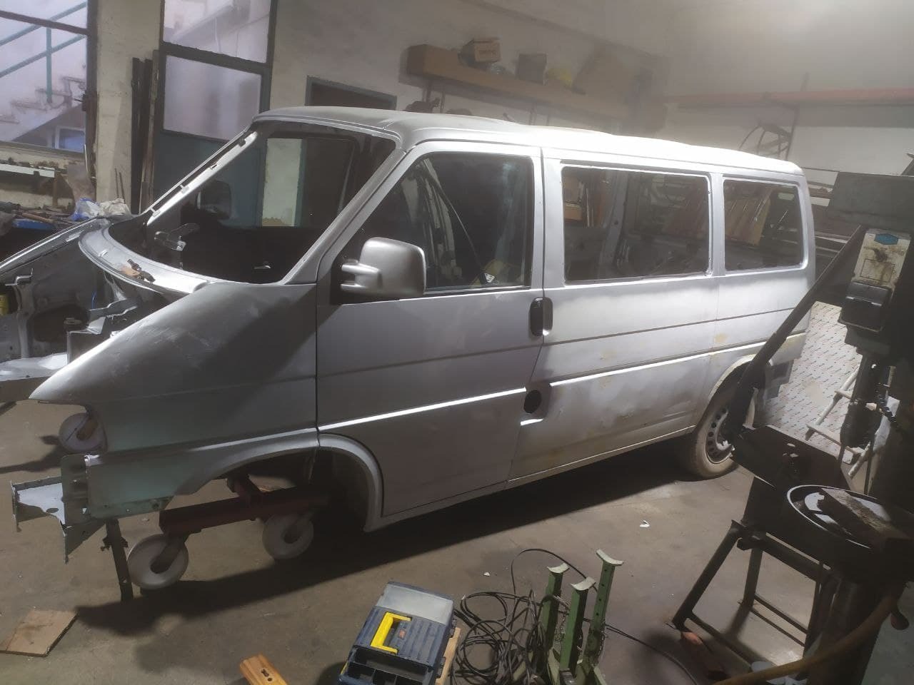

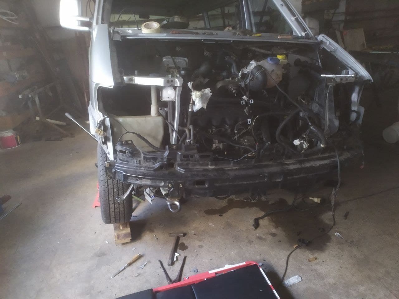

... y tren delantero separado de la carrocería:
No sé si esta tarde haré algo... este finde algún rato sacaré, pero hasta aquí me doy por satisfecho.

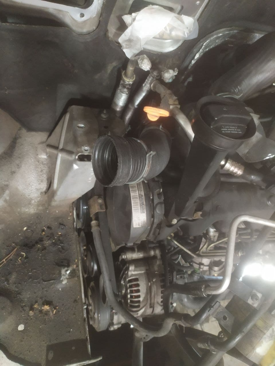

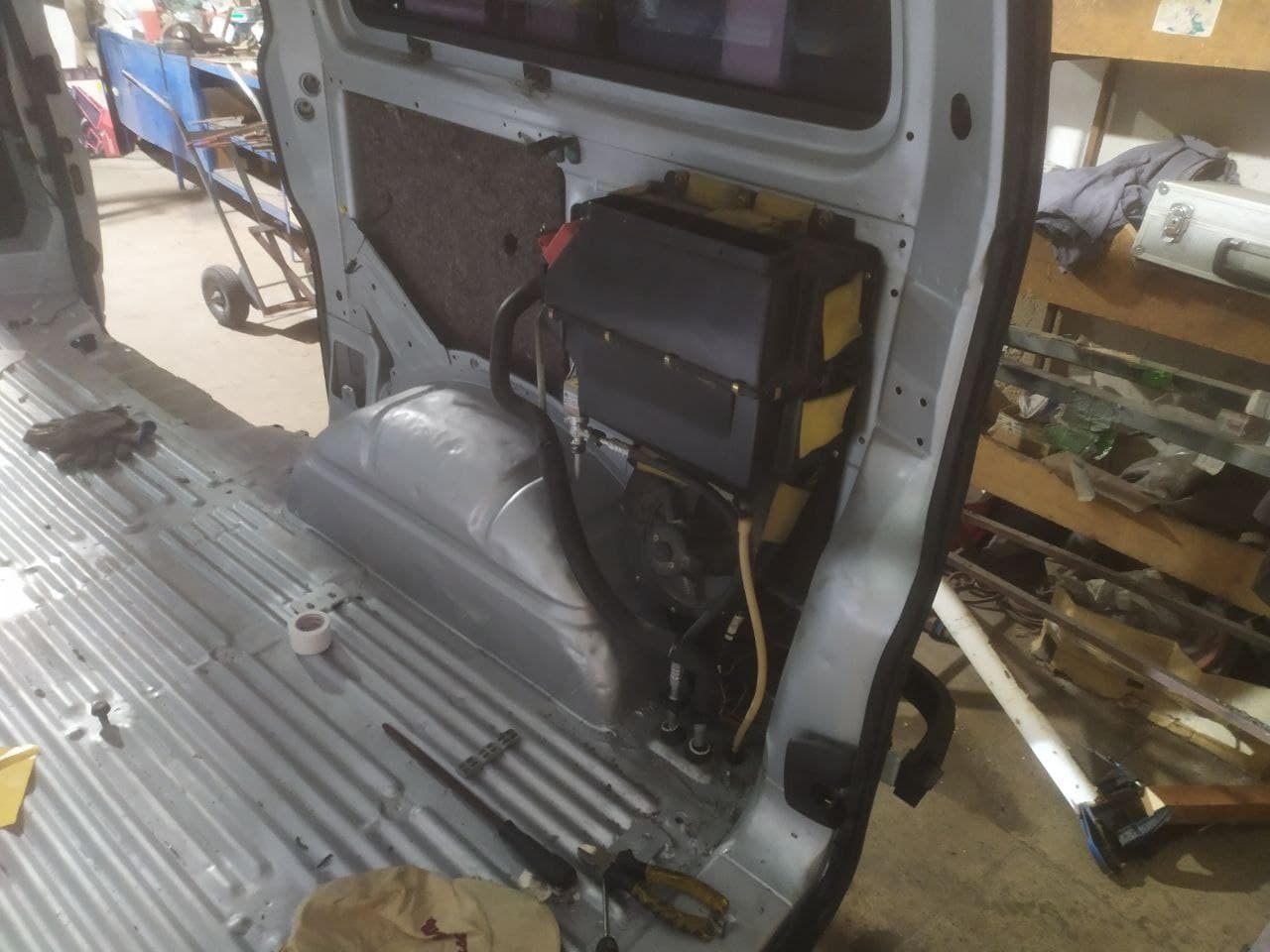

Estoy liado con el cableado y las instalaciones que van por debajo de la furgo hacia la parte de atrás. Tengo ya pasada la instalación completa que alimenta el evaporador trasero, sensores de desgaste de pastillas, luces traseras, etc. También las tuberías del aire trasero. Por lo que evaporador trasero colocado en su sitio:
También tengo puesto el bloque de pedales, bomba de freno y el cajón del aire-calefacción delanteros

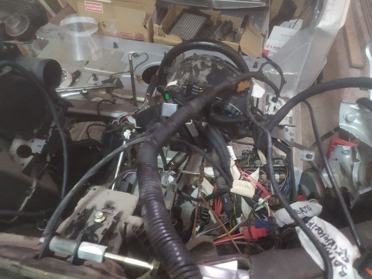

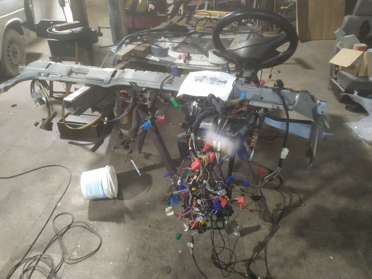

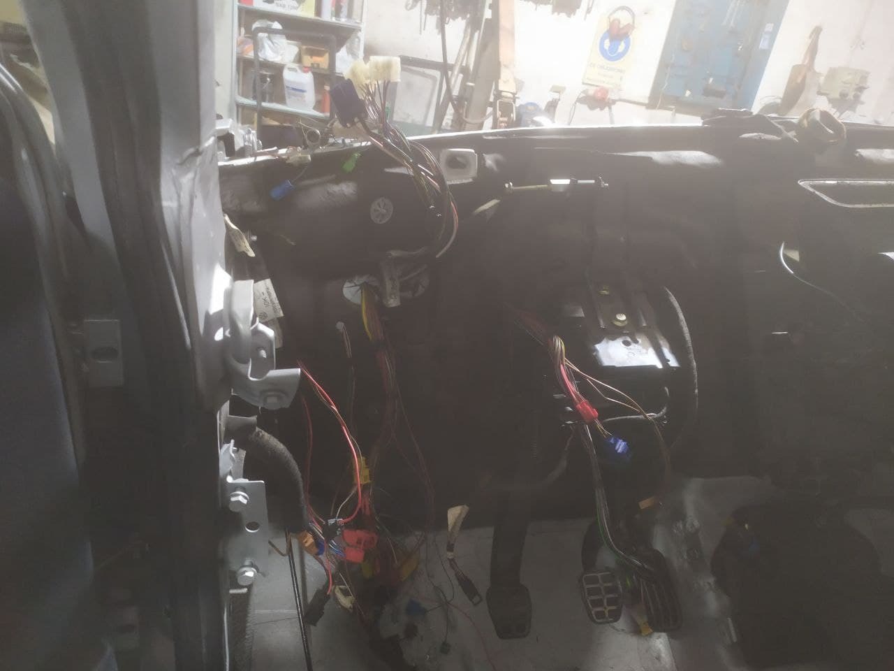

Bueno, y ahora me queda para lo siguiente la siguiente ensalada de cables, todos los ramales del vano motor
... lo dicho, poco a poco llegaré a la punta

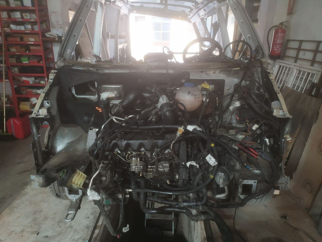

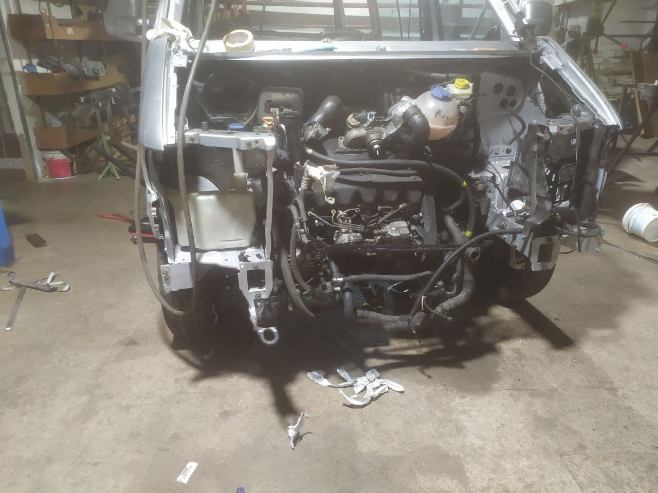

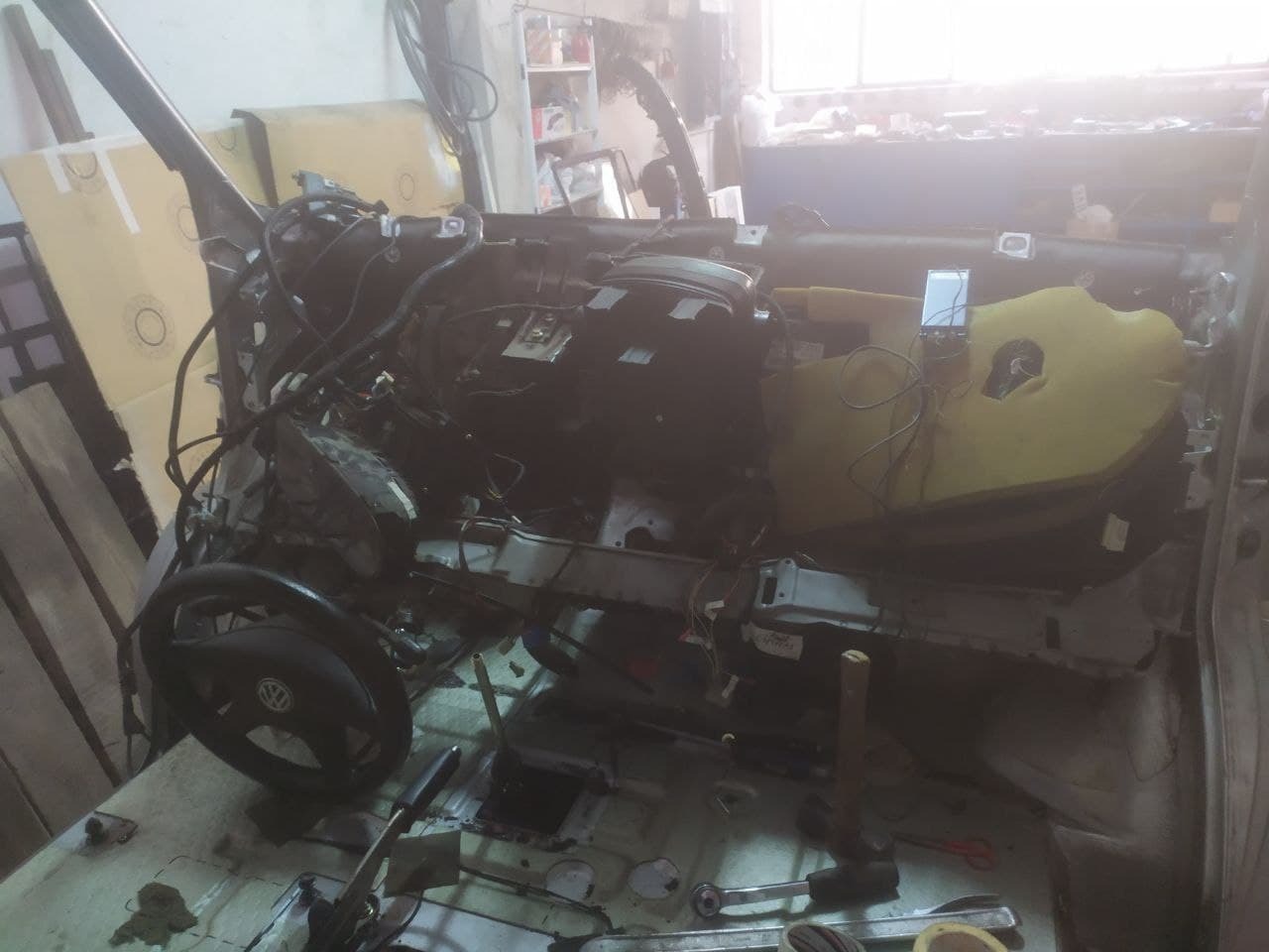

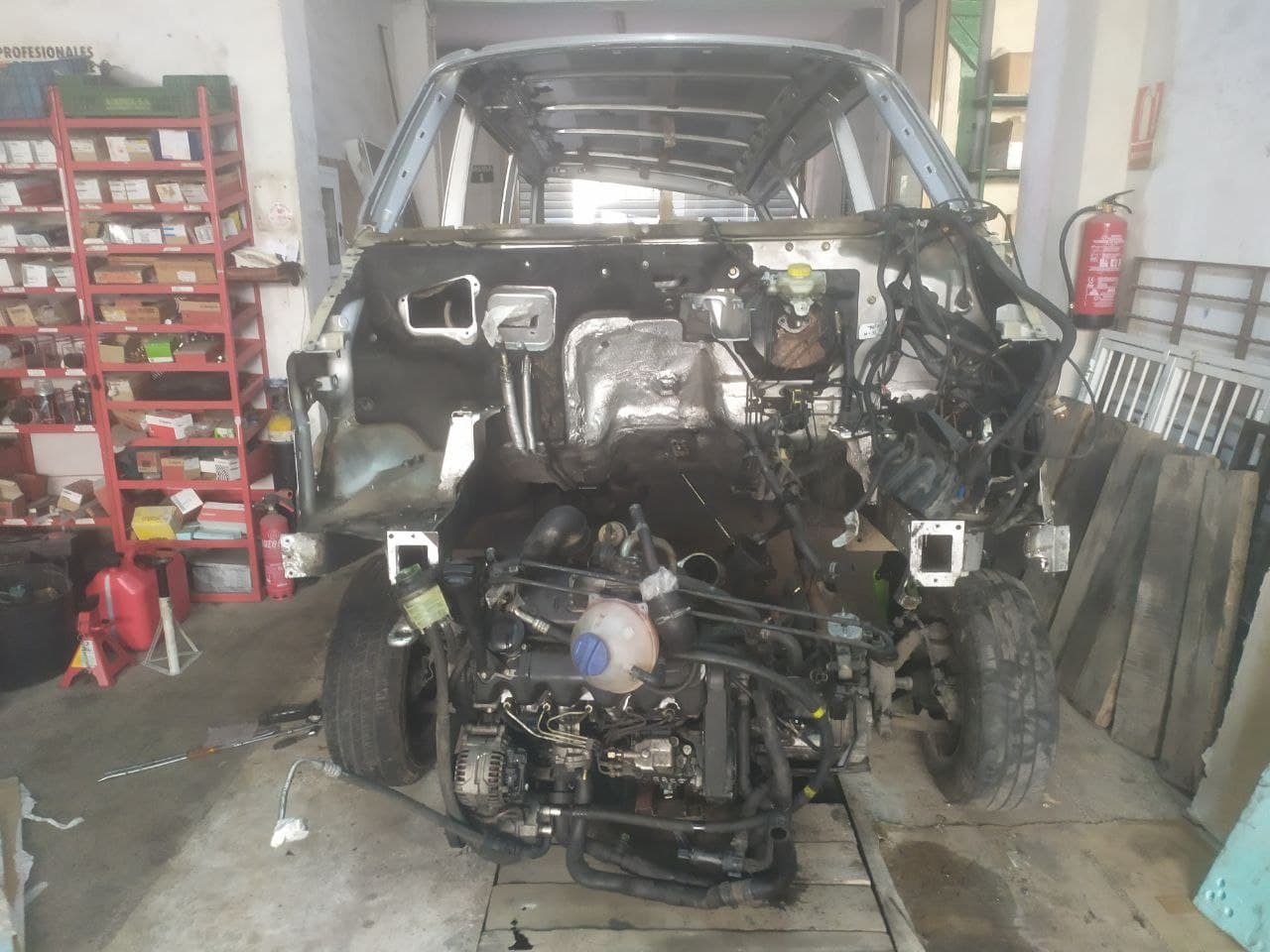

El tren delantero con el motor ya están en su sitio, solo sin ayuda ha estado divertido:

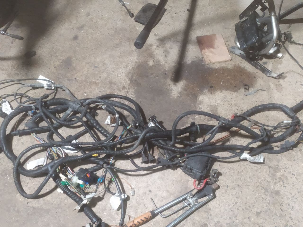

Ahora toca recolocar la ensalada de cables, tengo pasado gran parte del cableado y conectado en su sitio, me falta el ramal de la centralita y poner todo el circuito de vacío (N75,N18, wastegate, trampillas del climatronic) que estoy cambiando manguitos
Y cuando tenga eso, meto caja de fusibles con armazón interior que soporta el salpicadero

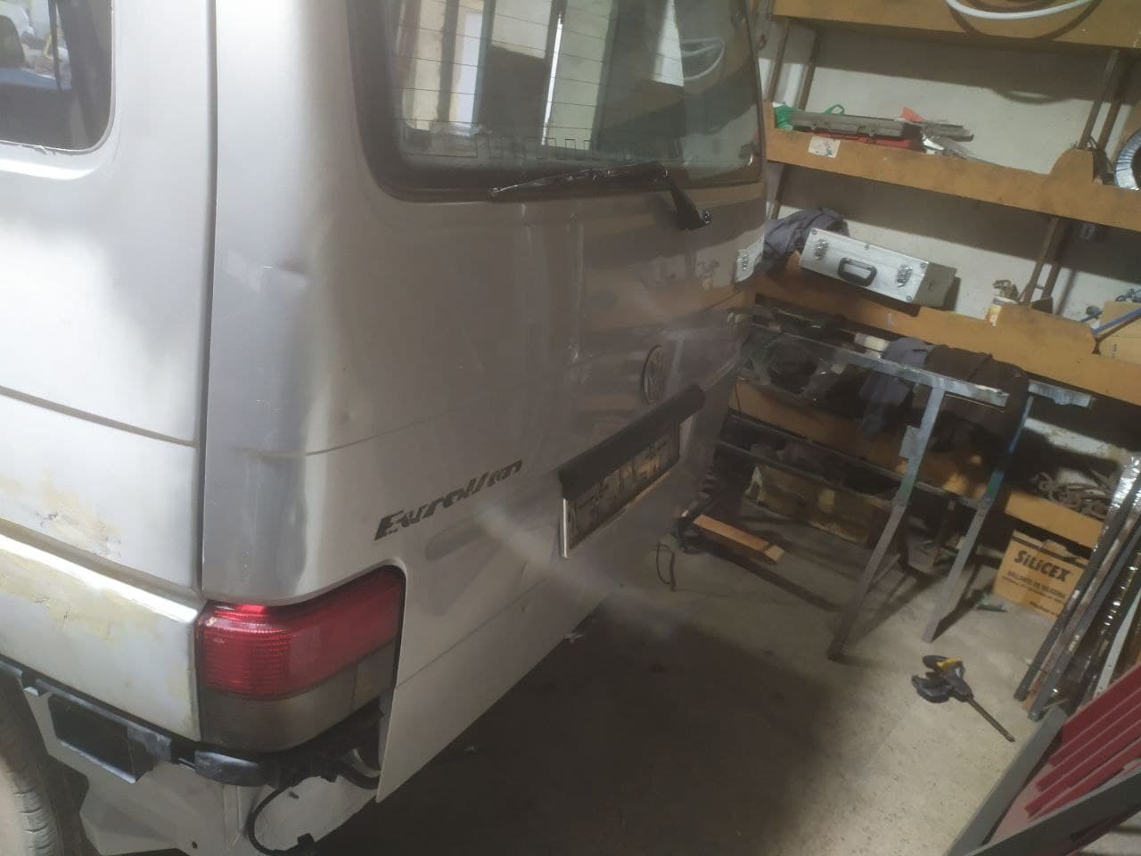

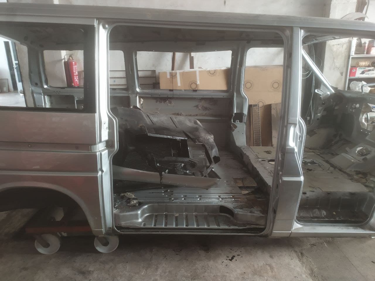

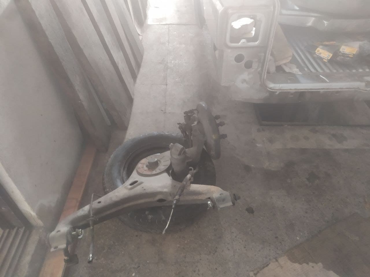

También he terminado de pelar ya definitivamente la siniestrada, le he quitado el tren trasero y llamo a mi amigo del desguace para que se lo lleve y así hacer sitio
...continuará
