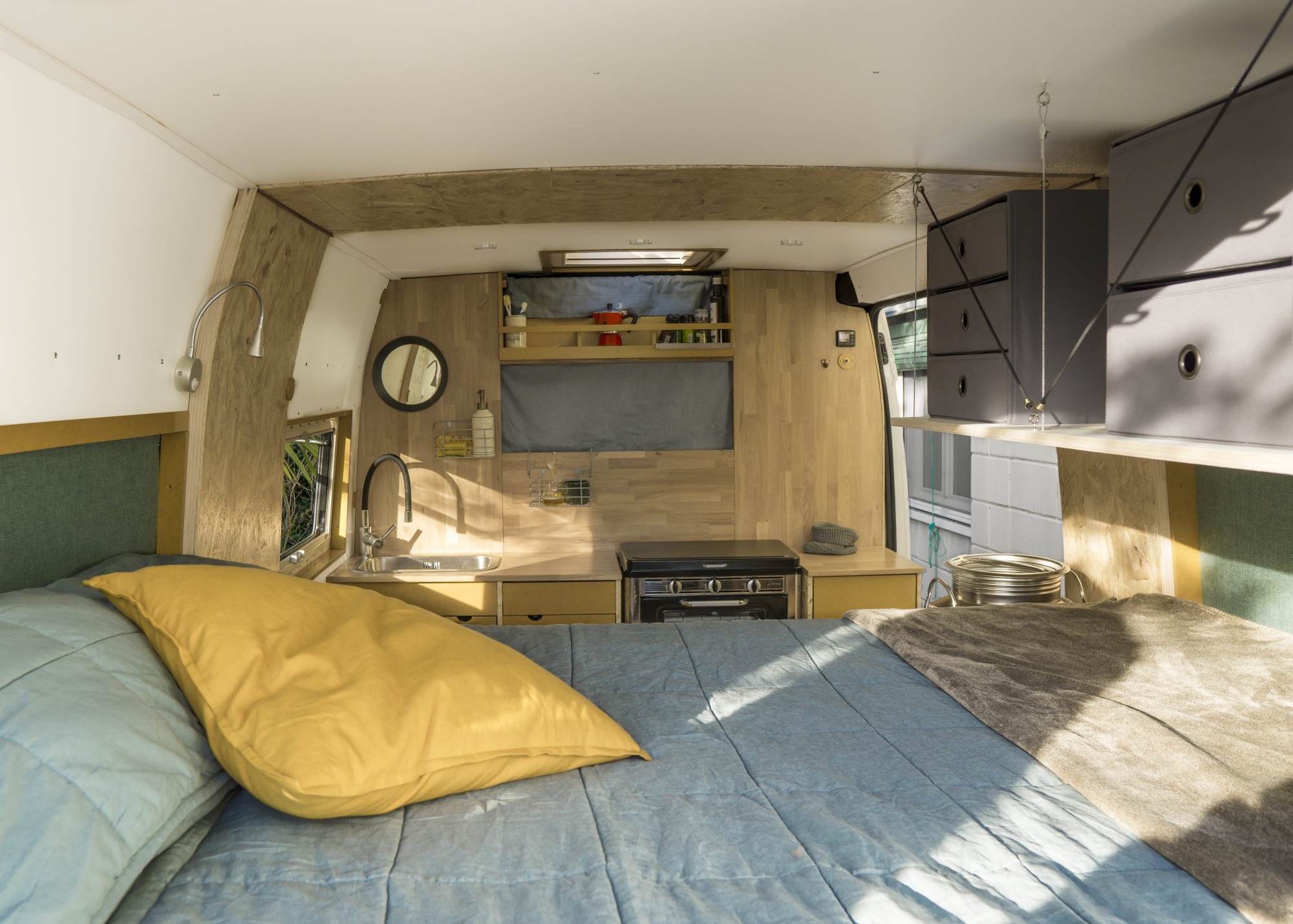

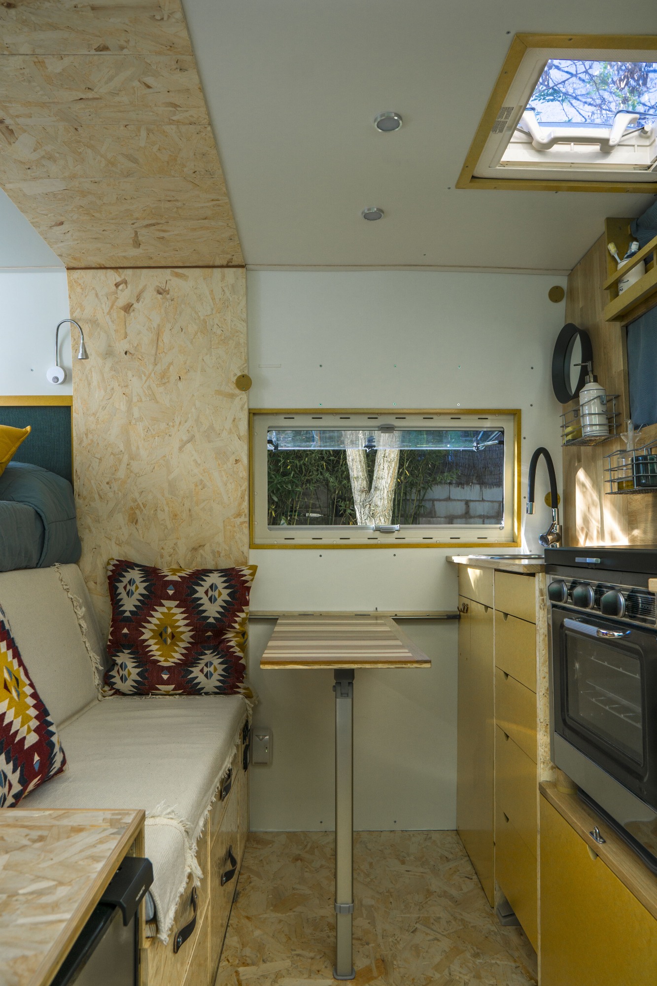

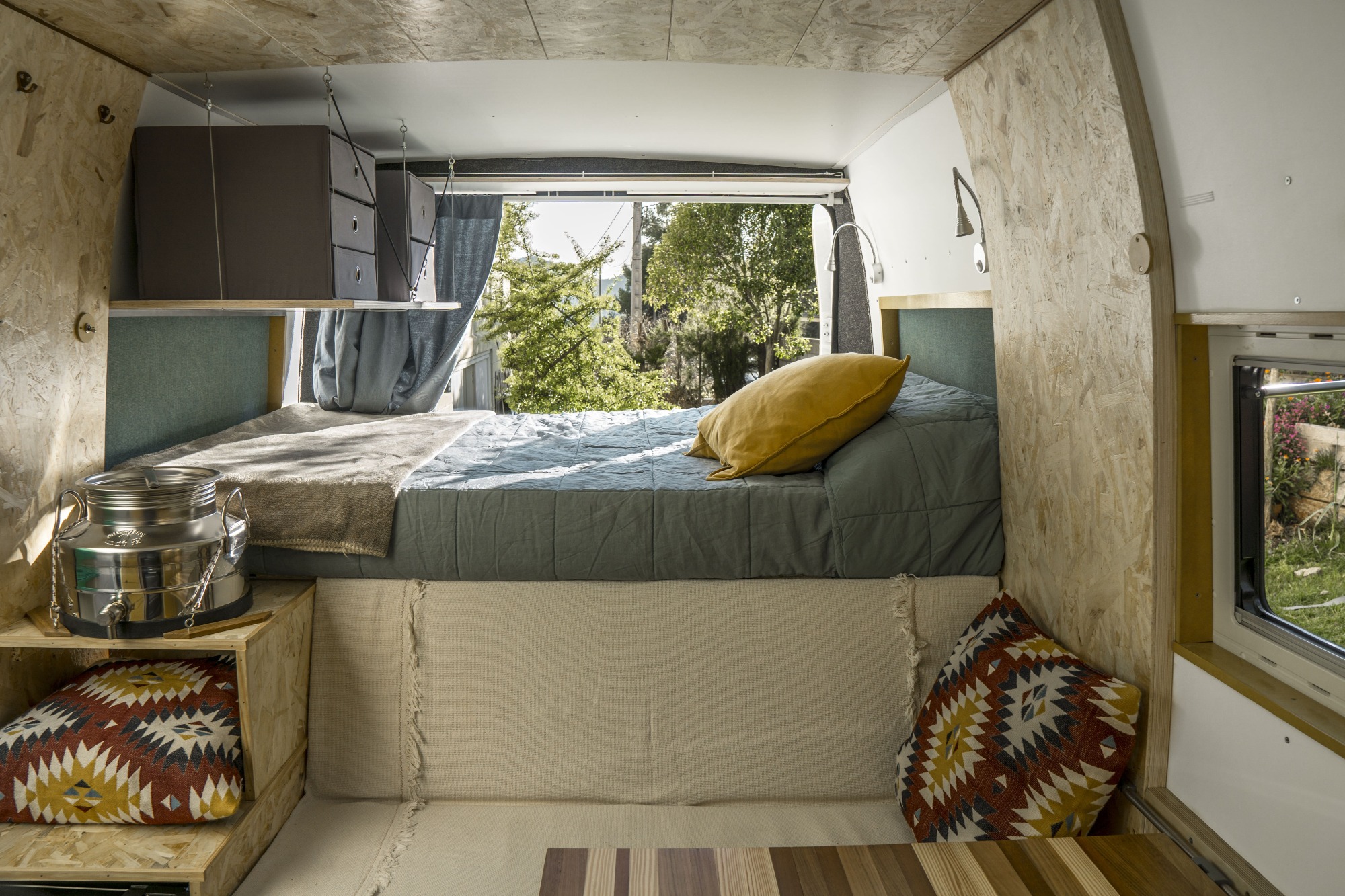

Bueno, pues despues de ya porfin terminar todo el tema de homologación, subo unas fotitos de como la tenemos ya muy terminadita.
Ahora comenzara la etapa de ir haciendo cambios y mejoras para irla adaptando a las necesidades que surjan.

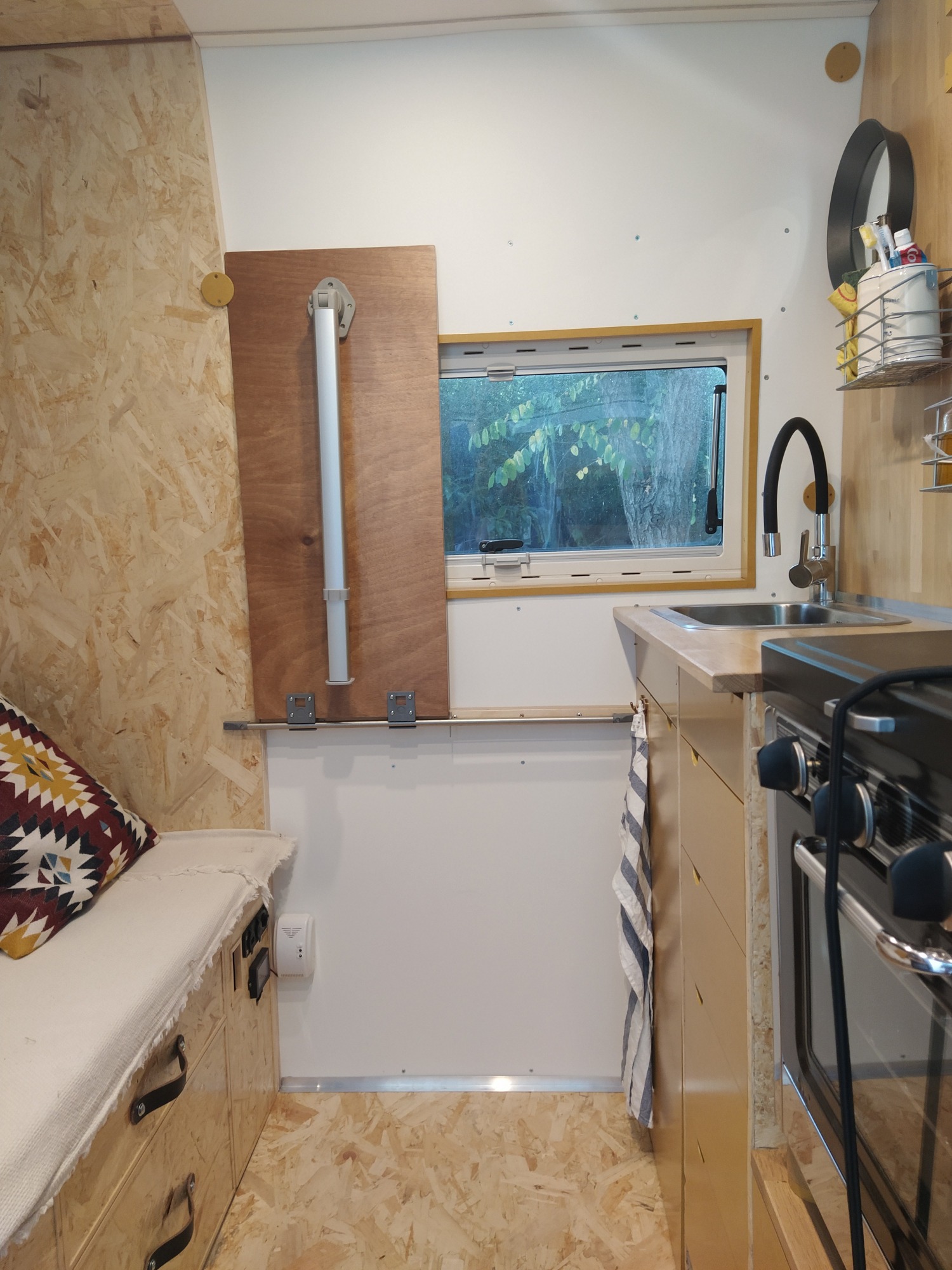

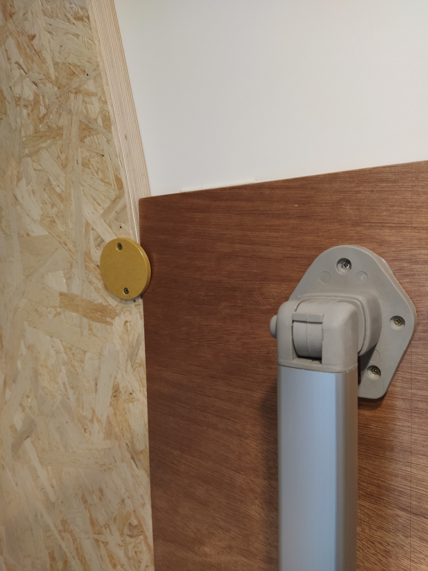

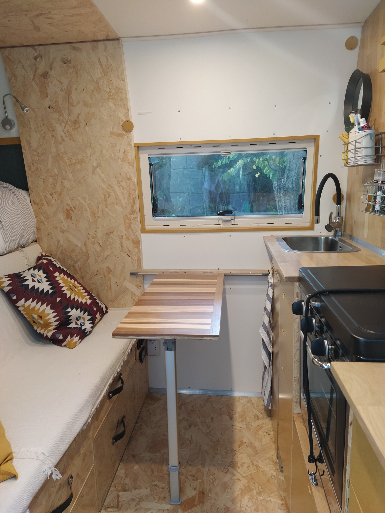

Bueno, pues hoy traigo la solución de mes plegable que hemos hecho tras mucho darle vueltas a la furgo.
Sabíamos que queríamos una mes lo suficientemente larga para poder comer 2 personas cómodamente y que en cierto momento incluso poder trabajar dos personas con los portátiles (aunque un poco mas justos ya que tampoco auguramos que esta situación se de muy a menudo).
Pero queríamos que la mesa se pudiese desplazar por el carril para poder ponerla pegada al sofá y poder lavar los platos o acceder a los cajones cómodamente, o por lo contrario, ponerla pegada al mueble de cocina y poner el portátil encima para ver una peli y tener espacio de sobra para los pies desde el sofá.
El tema estaba en que si la hacíamos plegable hacia abajo, solo podíamos hacerla de unos 68cm de largo para que no tocas con el suelo, y eso era demasiado justo. Otra opción era tenerla que sacar siempre de su raíl para guardarla, pero (aunque a veces si que la sacamos del raíl cuando queremos tener todo el espacio despejado, nos parecía algo coñazo tenerla que poner y quitar completamente cada vez.

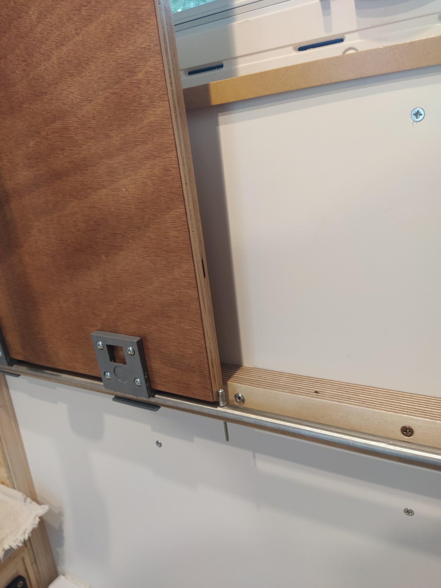

Finalmente la solución fue plegarla hacia arriba pero la "dificultad" estaba en como sujetarla para que no se moviese con un sistema lo mas sencillo posible y sin tener que poner pestillos o herrajes a la propia mesa.
La solución como siempre termina siendo mas sencilla de lo que parece al principio.
Poniendo el "redondel" amarillo de madera que hemos usado en varios sitios de la furgo para poner los interruptores y demás, de forma que sobresaliese algo de este pilar central de madera que tenemos, ya evitábamos que la mes pudiese abatirse hacia abajo, y luego haciendo una perforación en la barra por la que corre la mesa, y poniendo un remache que hiciese de tope ya la tenemos perfectamente fijada.
Para evitar traqueteo, también pusimos un trocito de goma autoadesiva en el punto de contacto de la mesa con la pared y la verdad es que queda perfectamente fija y sin traqueteo al conducir.
La mesa por cierto esta hecha de retales de distintas maderas (Iroko, Cerezo, Roble, Melis) que tenia por el talles, pegados sobre una base de contrachapado y la verdad  es que creo que ha quedado muy digna y con un peso contenido.

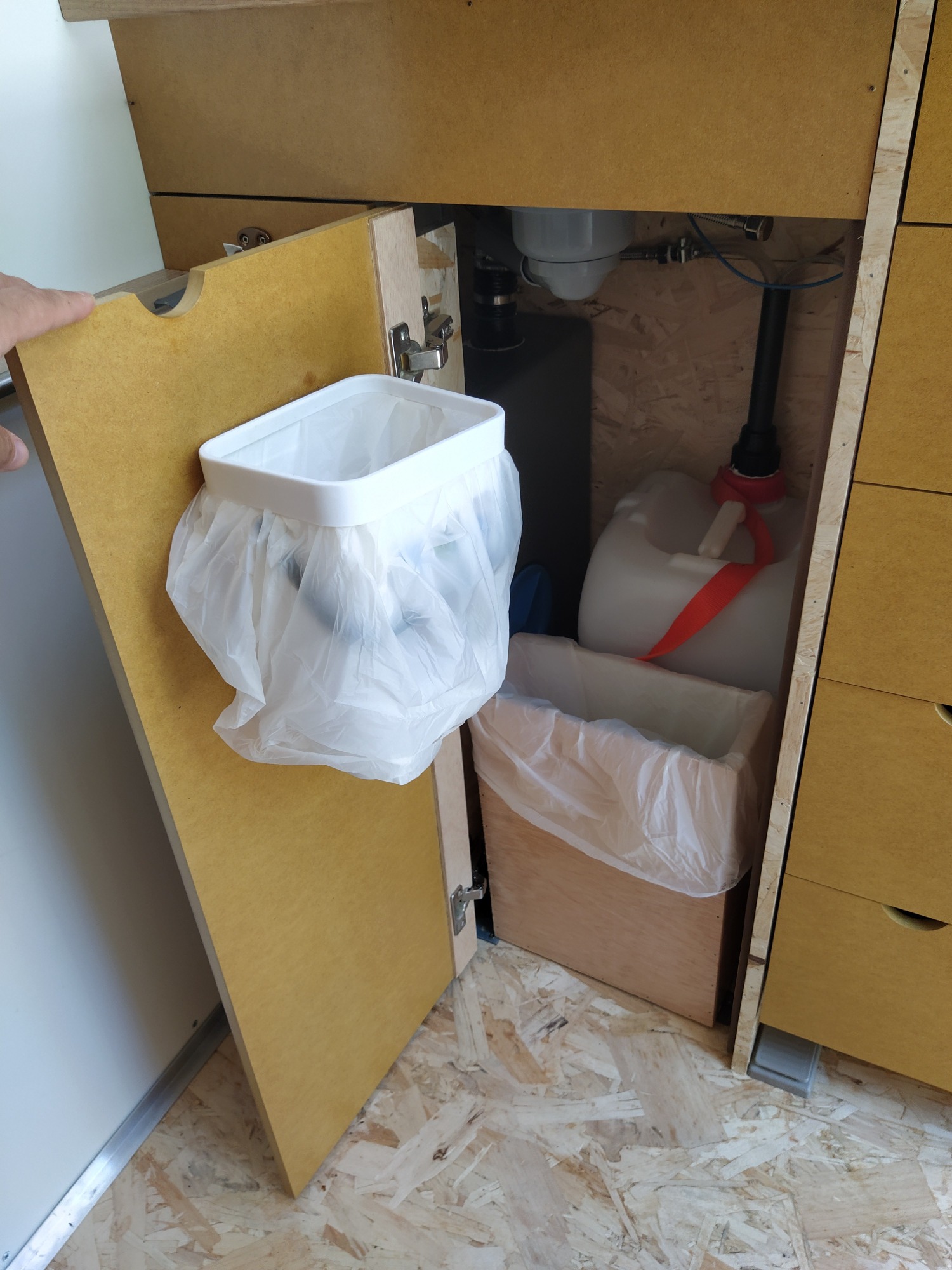

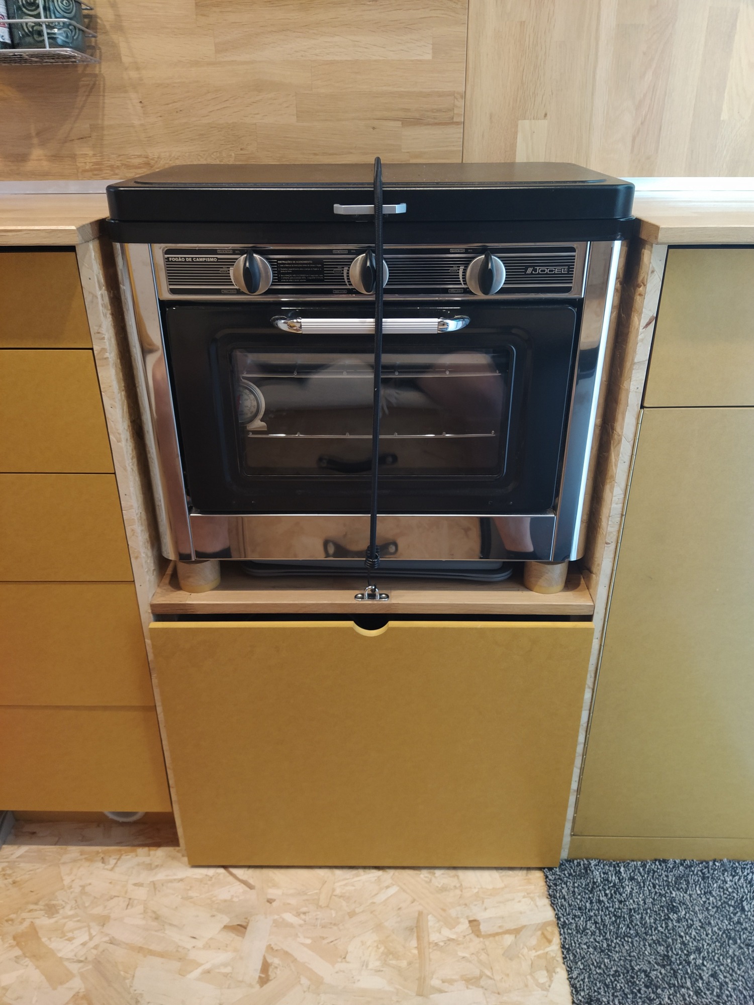

Me gusta bastante, muy identificado con vosotros, aunque con algunos años más! Buenos detalles, cubo basura donde lo tenéis? Con horno si te caben, pon alguna placa más...si cocináis y hace sol una parte de los watios se los como directamente la placa sin sufrir la batería...

Pues cubo de la basura tenemos 2 debajo del fregadero. El de organica es el que esta en la puerta en un cubo de 3litros del Leroy Merlin que se puede sacar y poner de la puerta y que la verdad es que para organico va muy bien tenerlo tan a mano. Los envases los tiramos en el otro cubo que hemos hecho a medida del hueco que nos queda entre la puerta y la garrafa de aguas limpias. Esta hecho con retales de maderas que teniamos y con una bolsa de estas niodegradables de 10l va estupendamente. Los cartons y el cristal lo ponemos momentaneamente en el hueco entre la garrafa y el deposito de sucias (lo gris que se ve dentro del armario) hasta que encontramos un contenedor adecuado para tirarlo.
Por el tema del horno, funciona a gas y no tiene conexion a electricidad por lo que no consume absolutame nada de electricidad. Los consumos de luz son bastante limitados. Iluminación, nevera, calefaccion estacionaria y carga de telefonos, camaras, portatiles y demas cacharreria.

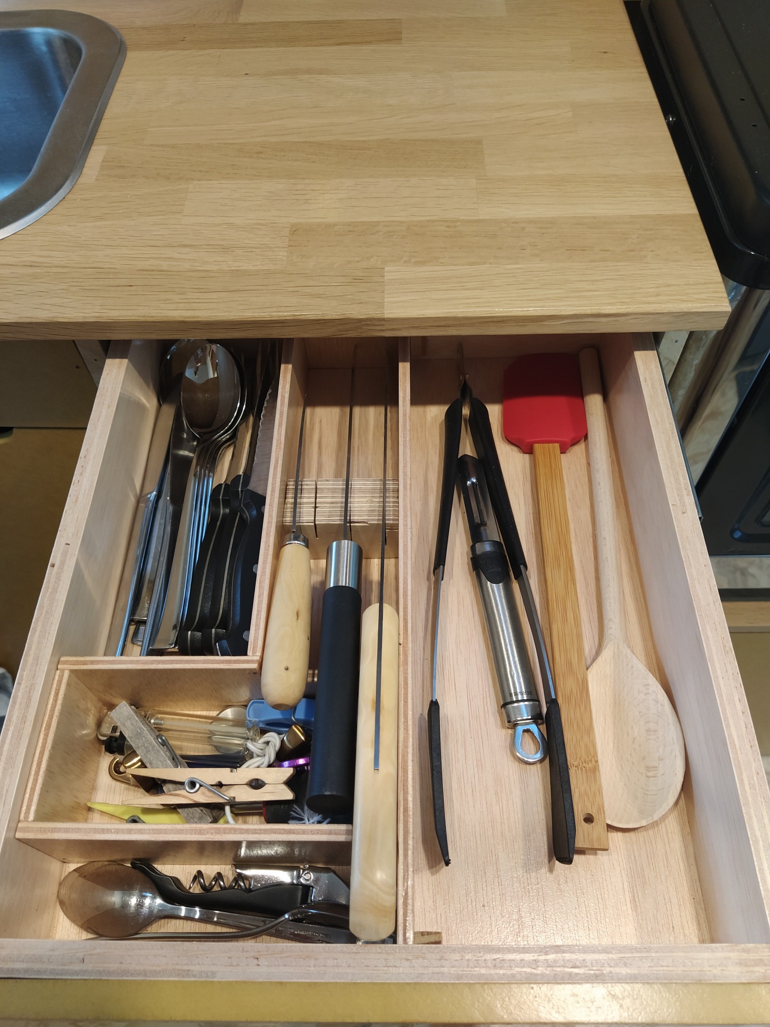

Pues hoy os queria traer un par de ejemplos de la interminable faena de ir adaptando el espacio de almacenamiento de la furgo al menaje, material y cacharreo variado que llevamos en la furgo.
En lo que se refiere a cosas de cocina, me parecia muy importante elegir los cuchillos que iba a llevar en la furgo y buscarles un lugar que me permitieses llevarlos de modo que no se mellase el filo en cada curva y que ocupase el menor espacio posible.
Finalmente conseguí hacer un poquito de tetris y poner todos los cubiertos y demas utensilios junto con la puntilla, el cebollero y el del pan, en un mismo cajon y quedando todo muy comodo de coger y bien ordenadito.

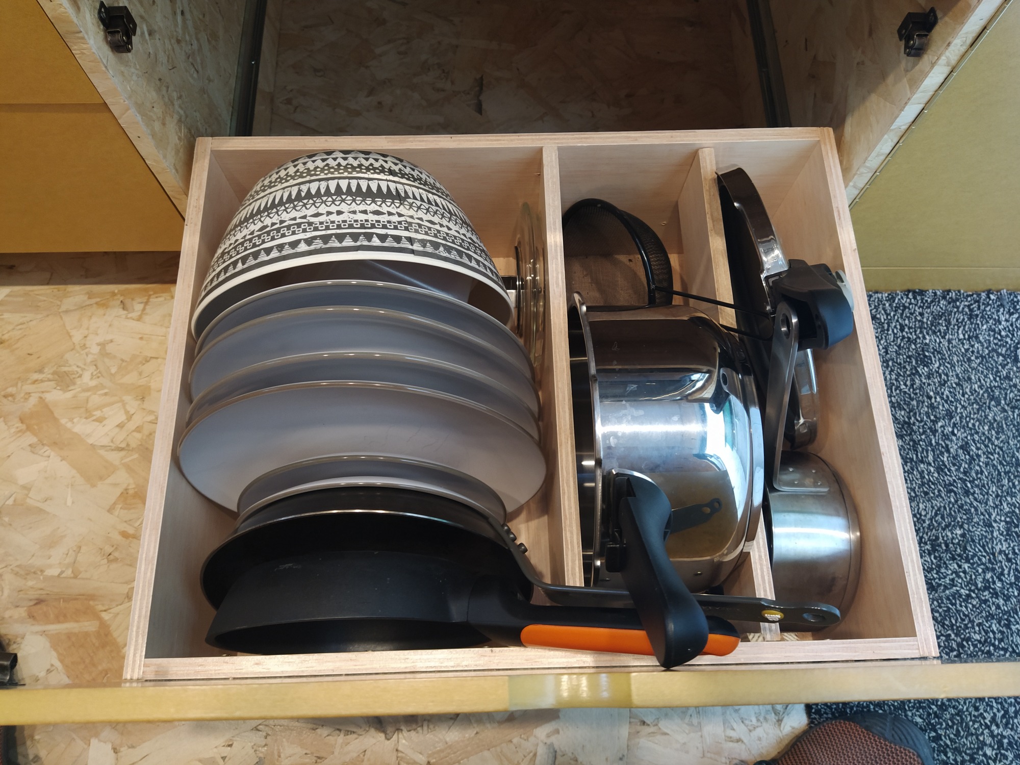

La misma idea fue para el cajon de los platos y las sartenes y cazuelas.
Anclé un escurreplatos de estos de alambre de ikea a la base de cajon y esto me permite llevar los platos y algunas sartenes puestas en vertical. Luego hice un compartimento donde entrase la olla express bien justita y luego el resto va encajando como mejormente cabe.
Esta claro que cada uno tendra su sistema, pero creo que lo fundamental es ir buscando la manera mas util de usar los compartimentos y que no tengas que andar sacando y quitando y poneindo cosas para acceder a utiles cotidianos.
