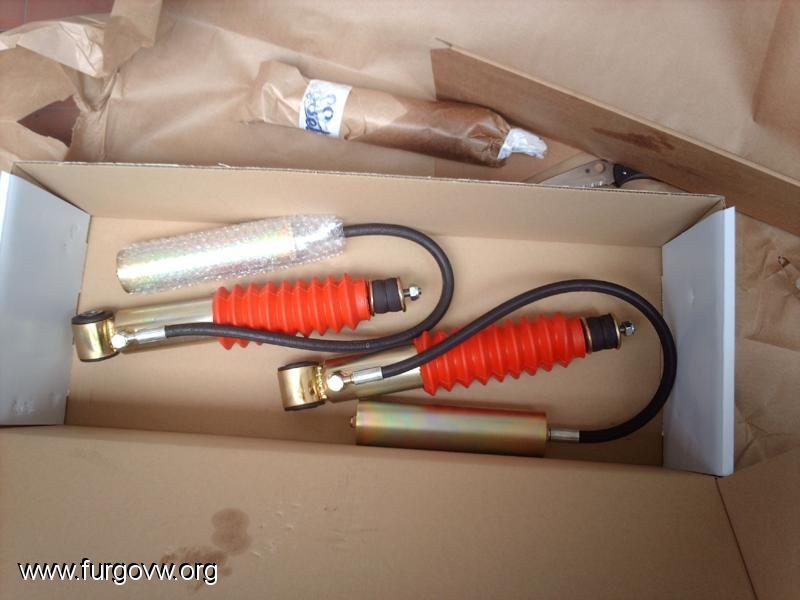

El contenido...
Detalles....
Y mas detalles...
Si todo va bien, los monto este finde. Tengo que pensar donde pongo las botellas separadas para que:
  • El latiguillo no pegue con nada que se mueva al comprimirse la suspensión
  • La botella separada no pueda ser golpeada por piedrecillas ni nada proyectado por la rueda
  • La refrigeración sea aceptable... no se si sería prudente esconderlos en el vano motor, ¿ideas?
Pintan muy bien pero pensaba que iban a estar construidos al reves. Es decir, casquillo en el vástago y espiga en la botella/cuerpo del amortiguador. Así no hay que pelearse con el latiguillo que tal y como está construido ahora, habrá que rutearlo con mimo para que no se corte o dañe con las piezas móviles o lo que pueda cruzarse por ahí debajo.
¡Ah! Decir que Selex ofrece rótulas en lugar de casquillos para sus amortiguadores, no se si con sobrecoste o no, pero la opción está ahí.
