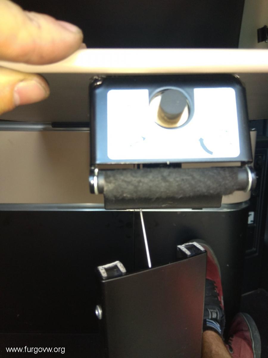

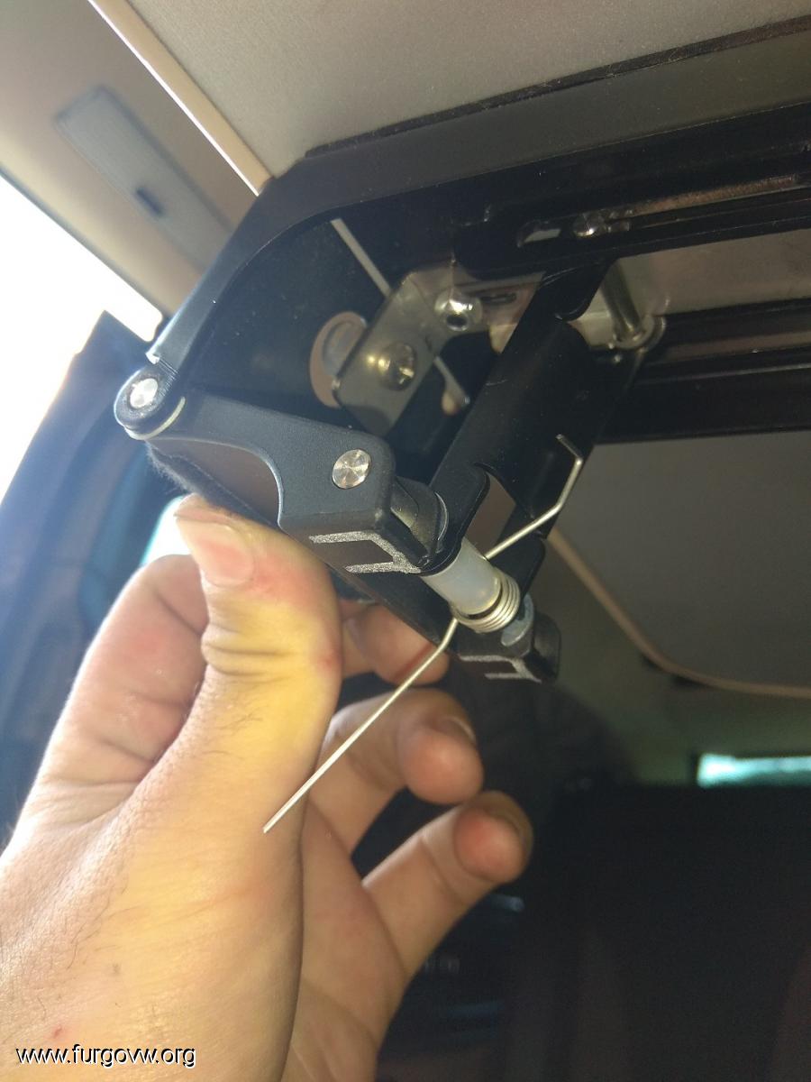

atxant
Buenas pues eso la pata de mesa rota, ha durado 3 años.
Toca I +D ....
isra_ag
Cita de: atxant en Julio 08, 2018, 21:32:08 pm
Toca I +D ....
La verdad es que esa pata nunca me pareció muy robusta ... yo de momento no me atrevo a cortar manchego encima de la mesa
Hay un brico muy bueno de un compañero que ha tenido el mismo problema y lo ha arreglado, por si te puede ayudar
