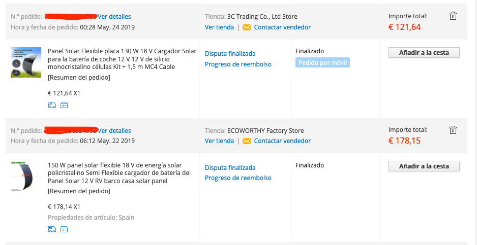

Compre estas dos placas de la foto. Ha pasado un åño, como digo, y no existen los enlaces ya:

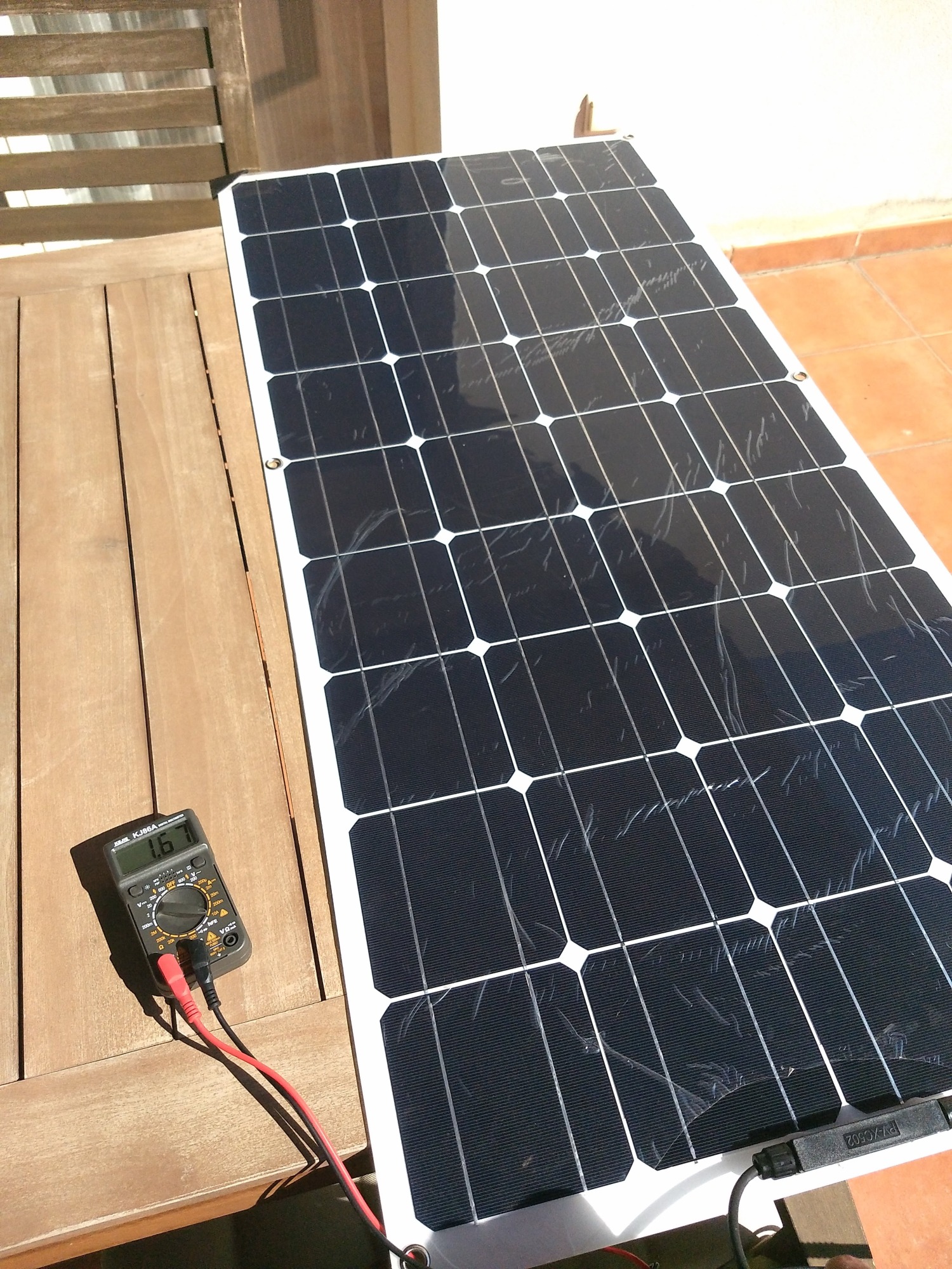

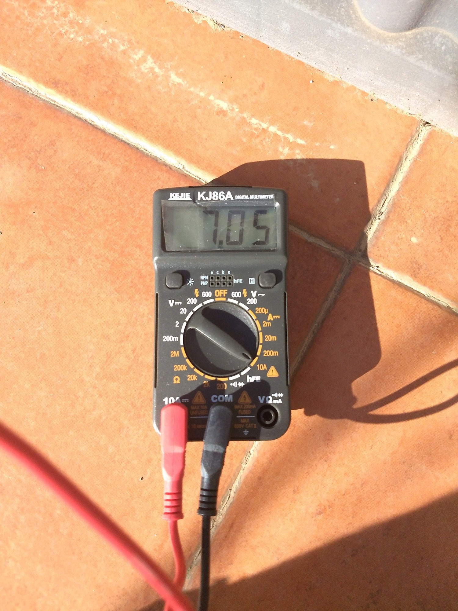

Empiezo con la que no me gustó.
130W semiflexible. Vendido por https://es.aliexpress.com/store/3106057 que ahora tiene placas pero ninguna como la de 130W que pillé. Va en metacrilato. La placa llego sin desperfectos.

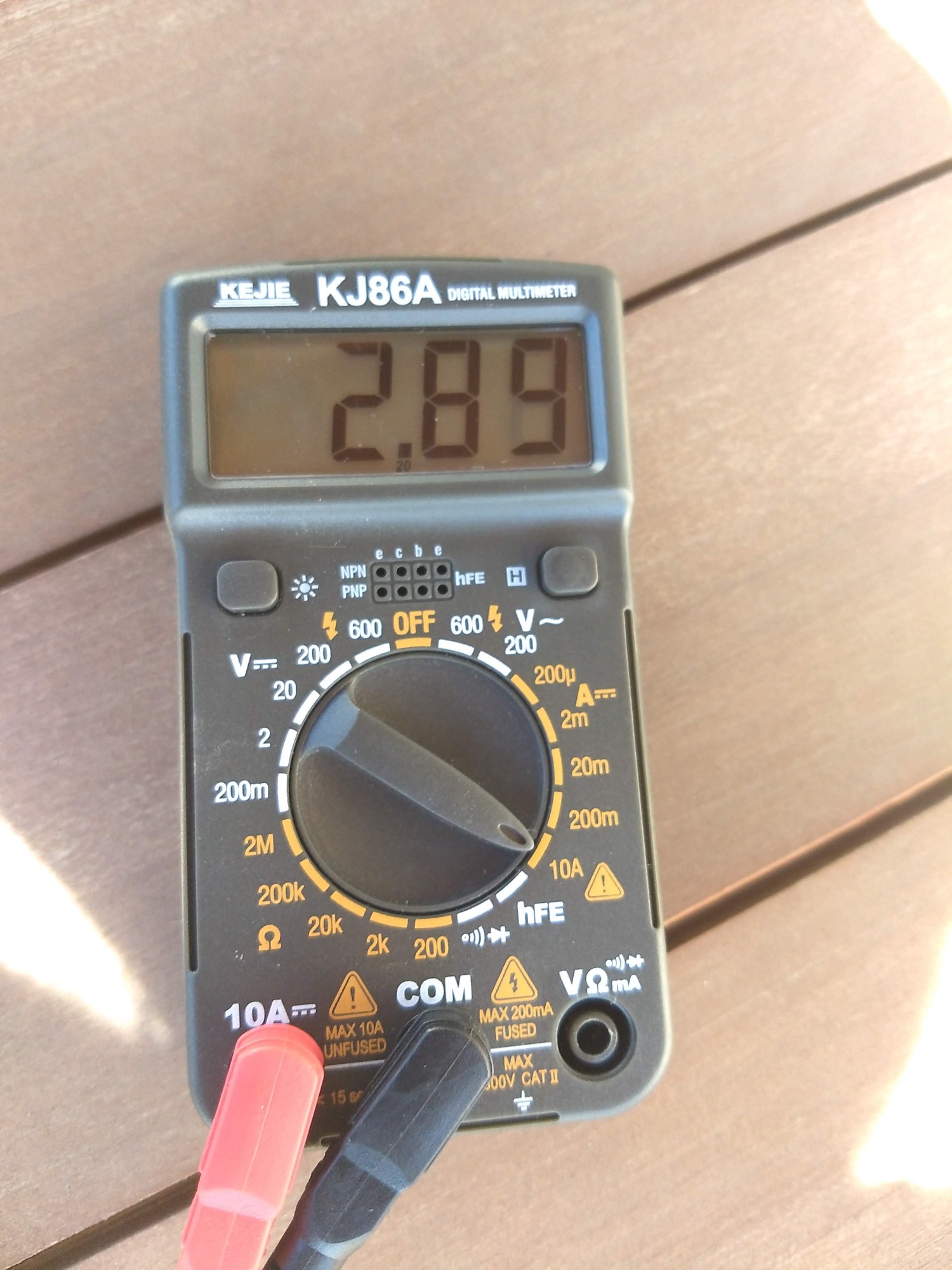

Resumen rapido. Mediciones en circuito cerrado:
Es muy poco asi que la muevo enfocada directamente al sol. Resultado:
Abro disputa y me dicen que la mande o que acepte unos cuantos euros, no se si fueron 25 pavos de descuento. Me la como. Está en el trastero. No la instalé

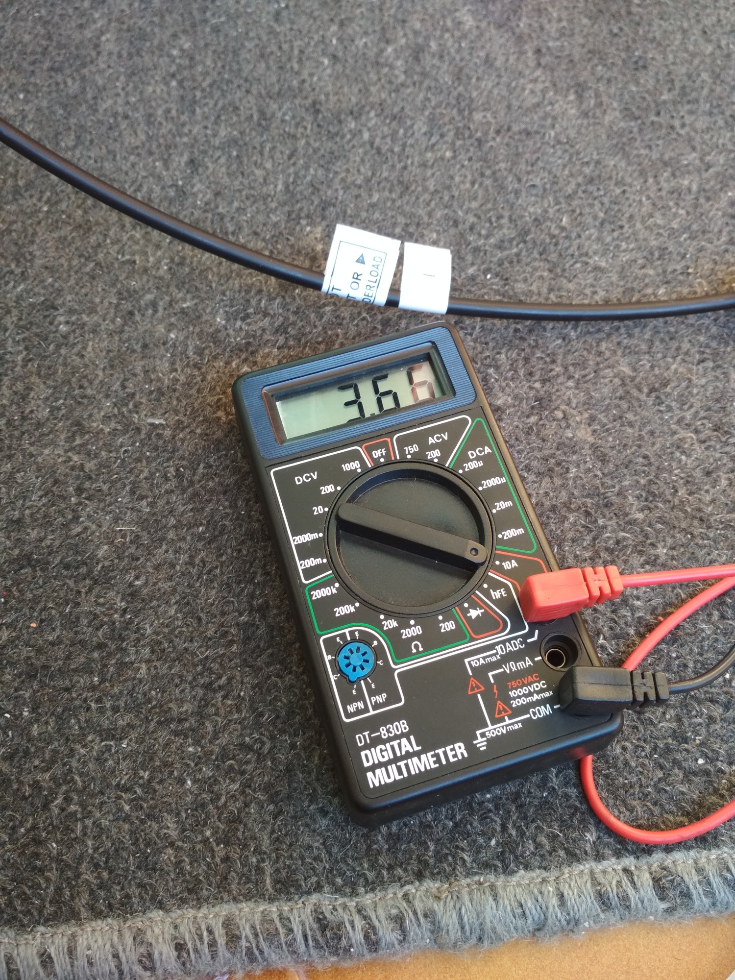

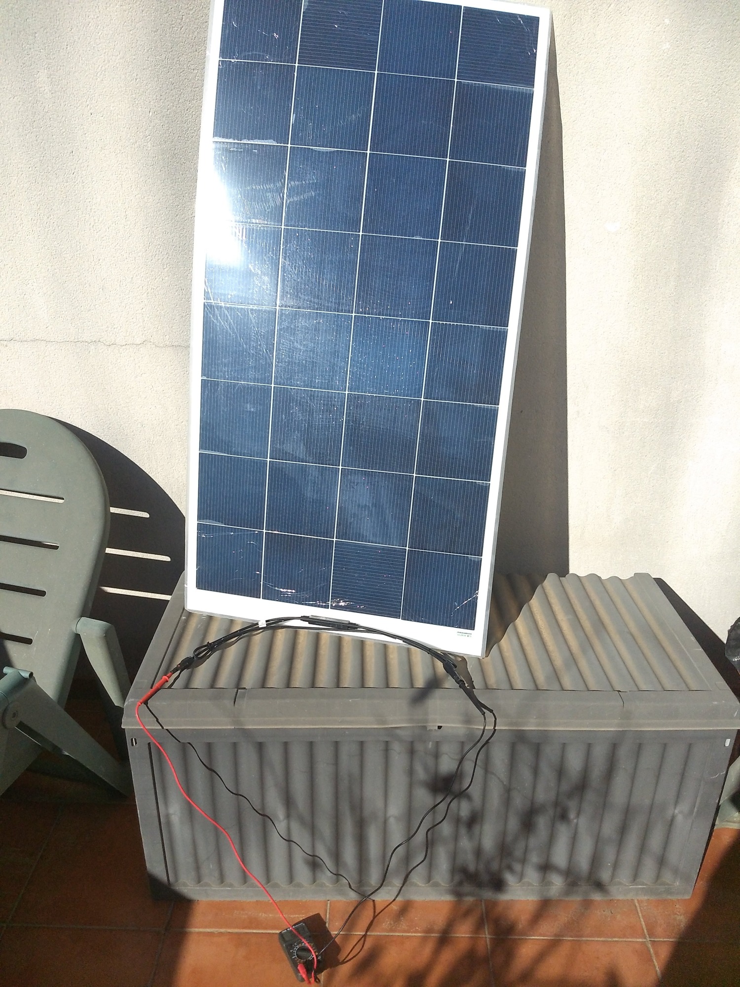

Ahora la que me instalé:
Marca Ecoworthy, 150W. La descripcion esta en la foto de la web de compra de arriba. No existe el enlace pero juraria que es esta. No estoy seguro aviso!. Como veis cuesta un poco mas ahora: https://es.aliexpress.com/item/33044574999.html
Instalada sobre panel de invernadero 3mm del LeroyMerlin pegada con exactamente el producto del siguiente enlace Lo compré en Amazon (o sea es ese): https://www.amazon.es/gp/product/B00N2T7AJU/ref=ppx_yo_dt_b_asin_title_o00_s00?ie=UTF8&psc=1. Color gris. Llevo una furgo de 174CV. Creedme, eso pega. Ni se ha movido desde que lo puse.

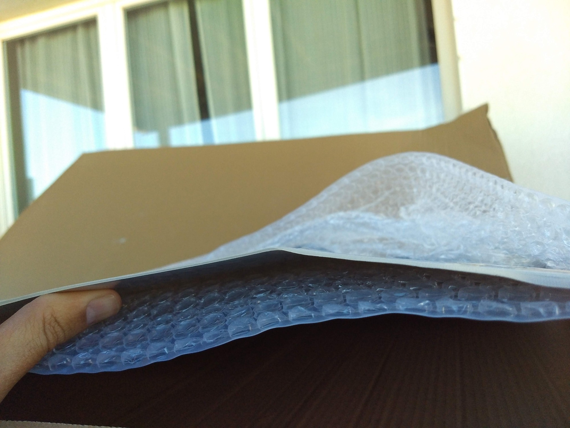

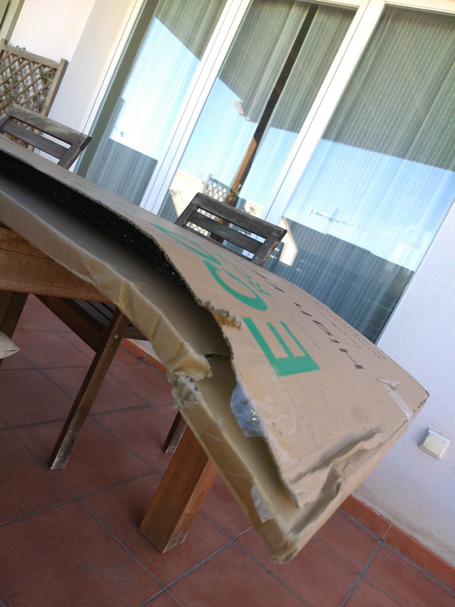

El producto llego dañado. La caja llego abierta y doblada. Fotos de como llegó:
Abro disputa. El chino me dice que mida y que se la pela como esta de doblado y de dañado. Casi literal. Que mida. Fotos:

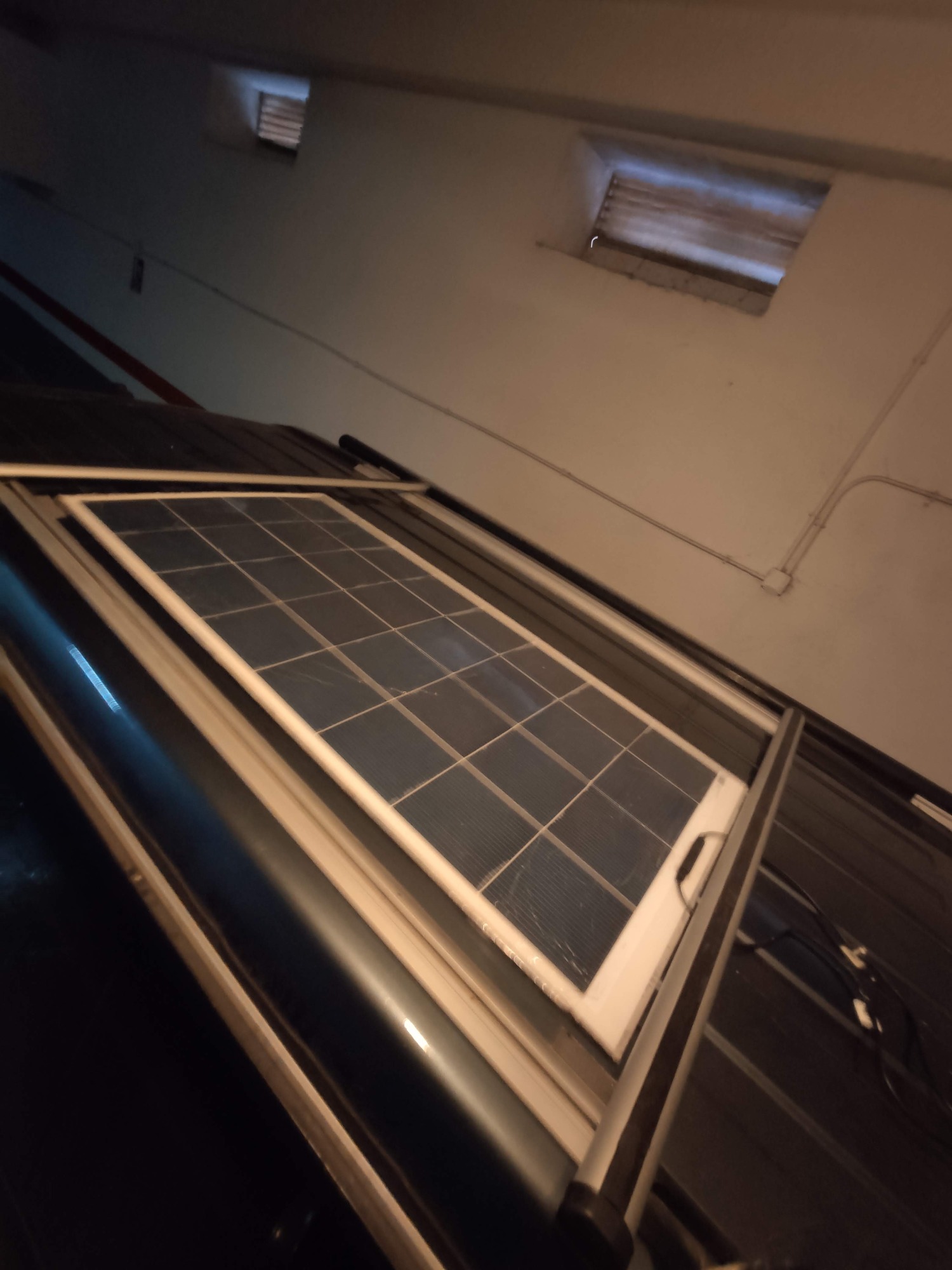

Estando "dañada/doblada" y viendo las medidas tomadas en medio de la terraza, yo instalé:

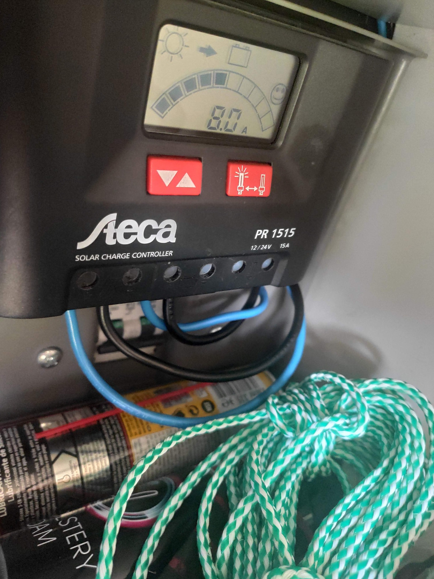

Si alguno pregunta que tal el resultado instalada y pegada en el techo....
Pues comento. Va sobre una California del 2006 techo de fibra con los 3mm del panel de invernadero de separacion claro. El conversor es un Steca PR1515. La foto es del 15 de Julio 2019. Son casi tres meses despues de instalar:
Ha pasado un año y pico. He estado 8 meses seguidos en la furgo. La placa estaba metiendo 6A la ultima vez que miré que no se ni como estaba el sol.
Resumen:
  • Es China y costó ~170 y da 8A maximisimo pero aun esta viva año y medio despues. Gioco me duro dos pero daba 1.5A cuando la retiré.
  • El Sikaflex pega que no es normal. Mi techo es estriado. Pasa viento por el hueco de las estrias cuando conduzco. No los he cerrado adrede para que ventile. No se ha movido. Ni vibra.
  • El mayor peligro de las placas chinas es clarisimamente el transporte. Pura loteria. Lo de la garantia olvidaros. Gioco Solutions es italiana y tampoco me cubrió nada.

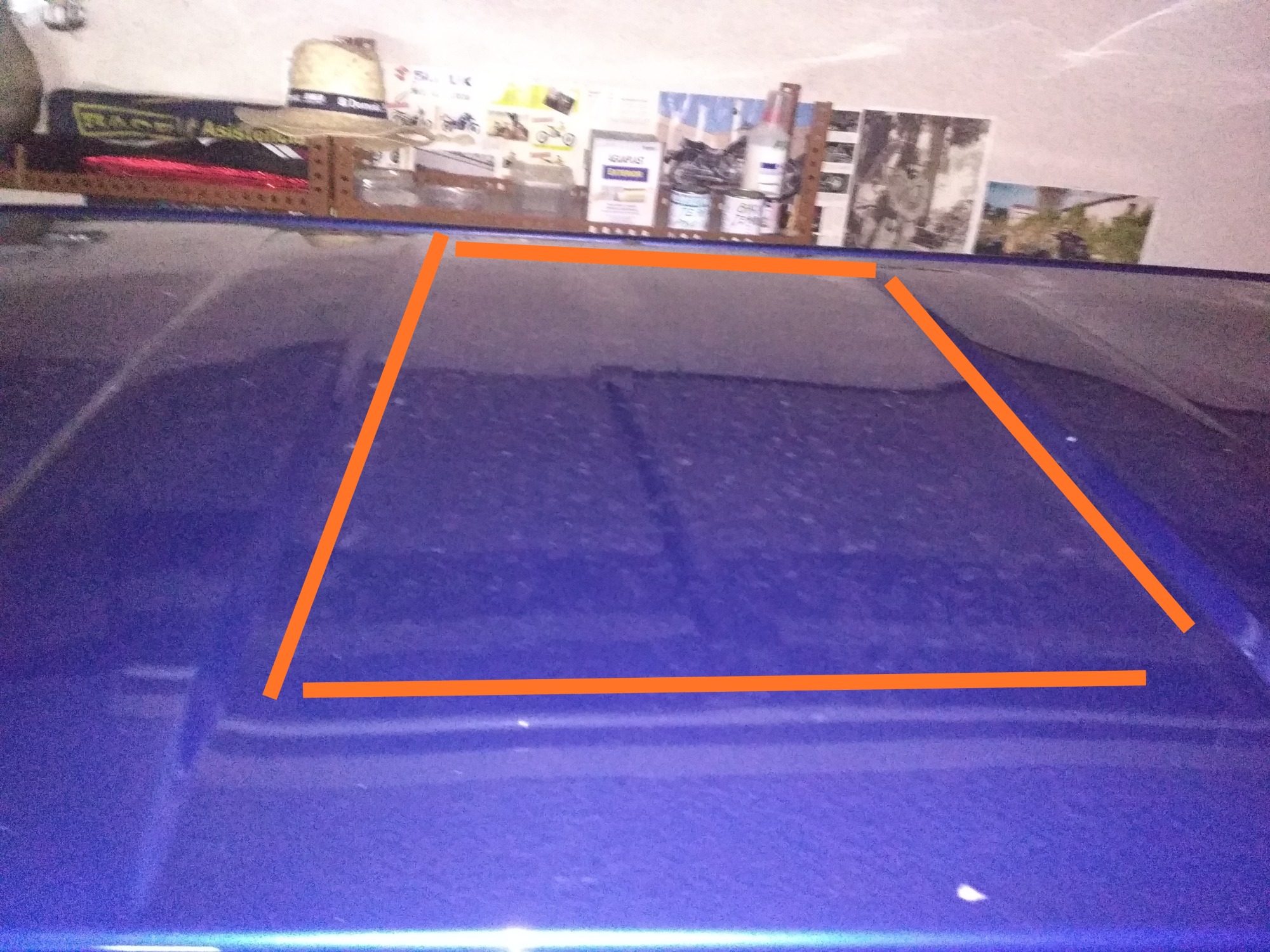

Hola a todos, aprovecho este post para pediros consejo.
Estoy pensando en poner una placa solar a mi T4 del 92. Quiero ponerla entre los pilares del techo para no variar las dimensiones de la furgo. Concretamente así:
Las dimensiones del hueco son 1100mmx510mm. Después de buscar bastante, he encontrado estás. La potencia de la primera no me cuadra pero bueno, que os parecen?? Muchas gracias!!!

Cita de: cierv@lo en Noviembre 10, 2020, 17:31:04 pmLas dimensiones del hueco son 1100mmx510mm. Después de buscar bastante, he encontrado estás. La potencia de la primera no me cuadra pero bueno, que os parecen?? Muchas gracias!!!
No se si te servira porque no soy un experto mas alla de haber comprado dos paneles e instalado uno pero me mojo.
El primero lo veo como "turbio" no?  monocristalino de ese tamaño y ese precio 250W. Si lo compras informa please.
El segundo tampoco me convence. El tamaño y el precio ya cuadra pero monocristalino y sin opiniones... ay ay. Pero es el que tecnicamente parece mas correcto. Eso sí, son 100W.
El tercero  tienes que poner dos y es doble de todo. Pasa 4 cables, ocupa mas espacio. Instalacion en paralelo... no se.
Ademas, yo que tengo baca, no se si es tu caso o si lo va a ser, no instalaria ocupando todo el techo. Si hay que poner algo en la baca mejor poner panel a un lado que ponerlo transversal porque si no, lo que pongas en la baca tapa el panel solar.
Pero como te digo, es escribir por escribir. Disculpa el ruido.
