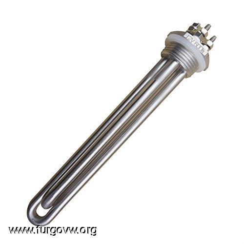

Resistencias de 12V para depósitos:
http://lulukabaraka.com/fitxaProducte.aspx?idproducte=R12V
http://lulukabaraka.com/fitxaProducte.aspx?idproducte=R30W

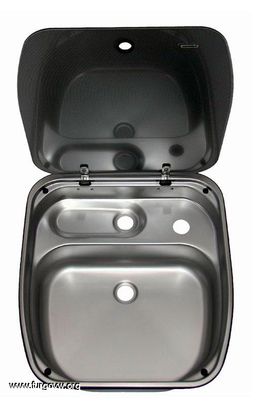

Este tipo de fregadero es el que tengo pensado poner. Tiene 3 agujeros: grifo, desagüe y el tercero de arriba a la izquierda ideal para la toma "de llenado" del deposito de limpias. Tiene pinta de, girando el grifo, que el agua calentita caerá directamente por ese agujero.
Fregadero DOMETIC CE99 (42cmx45cm)
