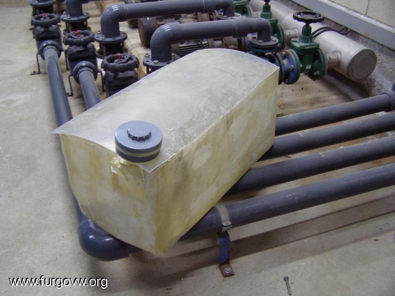

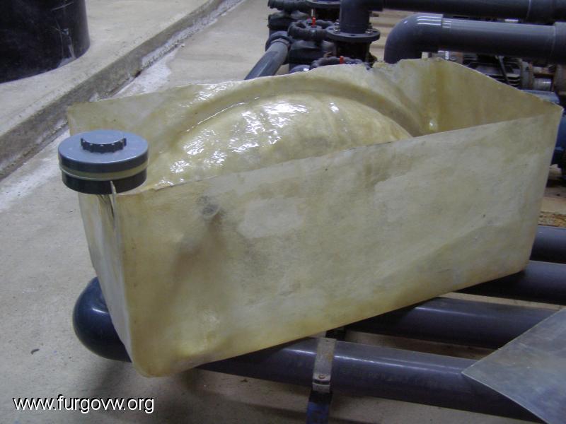

Muy bien, ya me han hecho el deposito, tiene una capacidad de 68 litros, es de poliester y tiene muy buena pinta, de tapa tiene un tapón de rosca de pvc gris de fontanería de 160mm.
Ahora tengo que hacer la instalación del agua, como premisas , no quiero agujerear la furgo y he pensado en poner una shurflo o una flojet, que me recomendáis?
un saludo

Bueno a ver si te pones unas fotos. 68 litros!! Con esa capacidad, yo me plantearía hacer un depósito doble de limpias/sucias, es posible meterle una viga separadora???

Muy buena idea... a ver si puedes poner alguna  .fotografo del deposito que te han hecho. Por cuanto te ha salido??

La idea es arriegada (por lo de quitar la rueda de repuestos) , pero creo que a todos nos gustaria ver ese depósito  .fotografo .fotografo  y si es posible, donde te lo hicieron y precio. Otra pregunta, es de polieter, pero desconozco si es material alimentario, por saber si es bebible el agua o por lo menos aprovechable para ducharse.

Javicu
El de deposito es de poliester, pero lleva una capa especial por dentro para uso alimentario, mi idea es usarlo para ducharme y fregar.En que pueda pongo unas fotos.
pisbur
Javicu
Ahí van unas fotos
Espero que os sirva de algo
