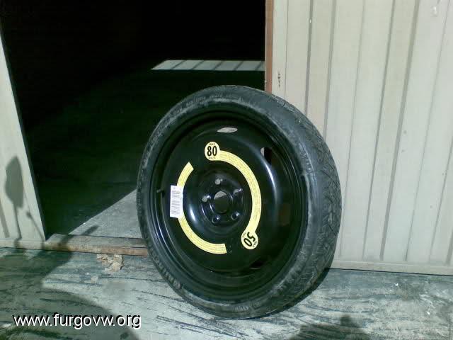

Hola Triti, aqui te dejo las fotos que te comente de la galleta.
La rueda de galleta, es una 125/70 18" 99M, me preocupa el 99M, q indice de carga y velocidad son las q trae la exclusive de serie?
Supongo q será de desguace, q coches la llevan? y cuanto te pueden soplar por ella?
Esta rueda cabe debajo de la puerta corredera? con ese ancho no sobresaldrá nada
Me parece una opción mas q interesante.
pronillo
Hola Mohou, esta rueda es de un Golf V, los audis grandes tambien llevan esta rueda, el indice de carga de 99 es para 775 kilos por rueda que hacen un total de 1550 kilos por eje, suficiente para nuestras exclusives.

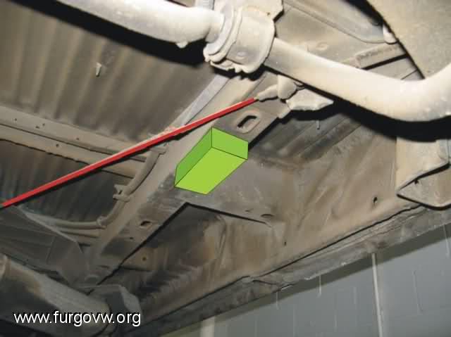

De medidas cabe perfectamente debajo de la corredera, lo unico que hay que hacer es un pequeño separador o tope en los largueros del bastidor para librar el cable del freno de mano, pero aun asi apenas se ve la rueda bajo la furgo.

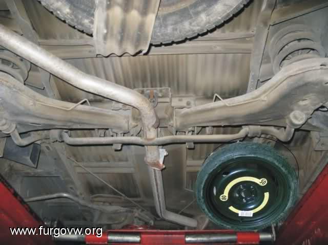

No entiendo bien lo q comentas del freno de mano, te pongo fotos de los bajos con permiso de triti
pronillo
Hola Mahou, yo llevo montadas uns ruedas en 215/60/16 con indice de carga 99 y velocidad S, en la ITV no he tenido problema alguno, es mas, lo pregunte antes de montarlas, ademas en mi ficha viene como opcion 205/65/15 99S.
Con ese indice de carga se puede rodar bien.

Cita de: mahou1979 en Octubre 01, 2008, 14:31:49 pmNo entiendo bien lo q comentas del freno de mano, te pongo fotos de los bajos con permiso de triti
Te dejo un montaje que hice, a ver si te aclaro algo
eso verde serian los separadores para que no toque la rueda el cable rojo.
Sobre esos separadores (tres o cuatro) descansaria la rueda
Quedaria mas o menos asi

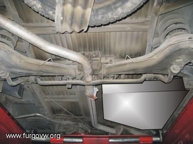

Tambien se puede montar un deposito ahí, como te comente es una idea que tambien tengo en la cabeza y asi mantener la rueda original
Espero que te haya aclarado algo con estos montajes, el pc no es lo mio.
mahou1979
triti
la segunda opción la veo más práctica:
- nos ahorramos historias de rueda de recambio
- más o menos la capacidad del depósito sería similar
- el problema con el cable del freno se solucionaría igual
- facilidad para unir los 2 depósitos de sucias
- y sobre todo, ayudaría a repartir el peso y evitaría la escora hacia el lado izquierdo
