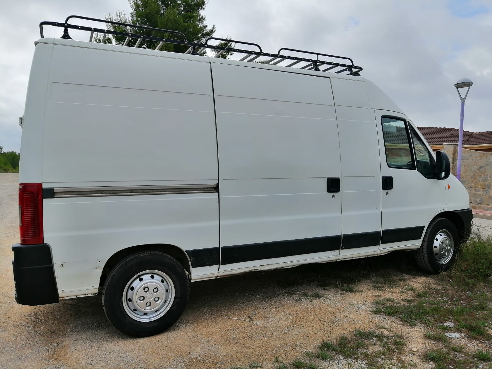

En esta primera foto tenéis a Merry

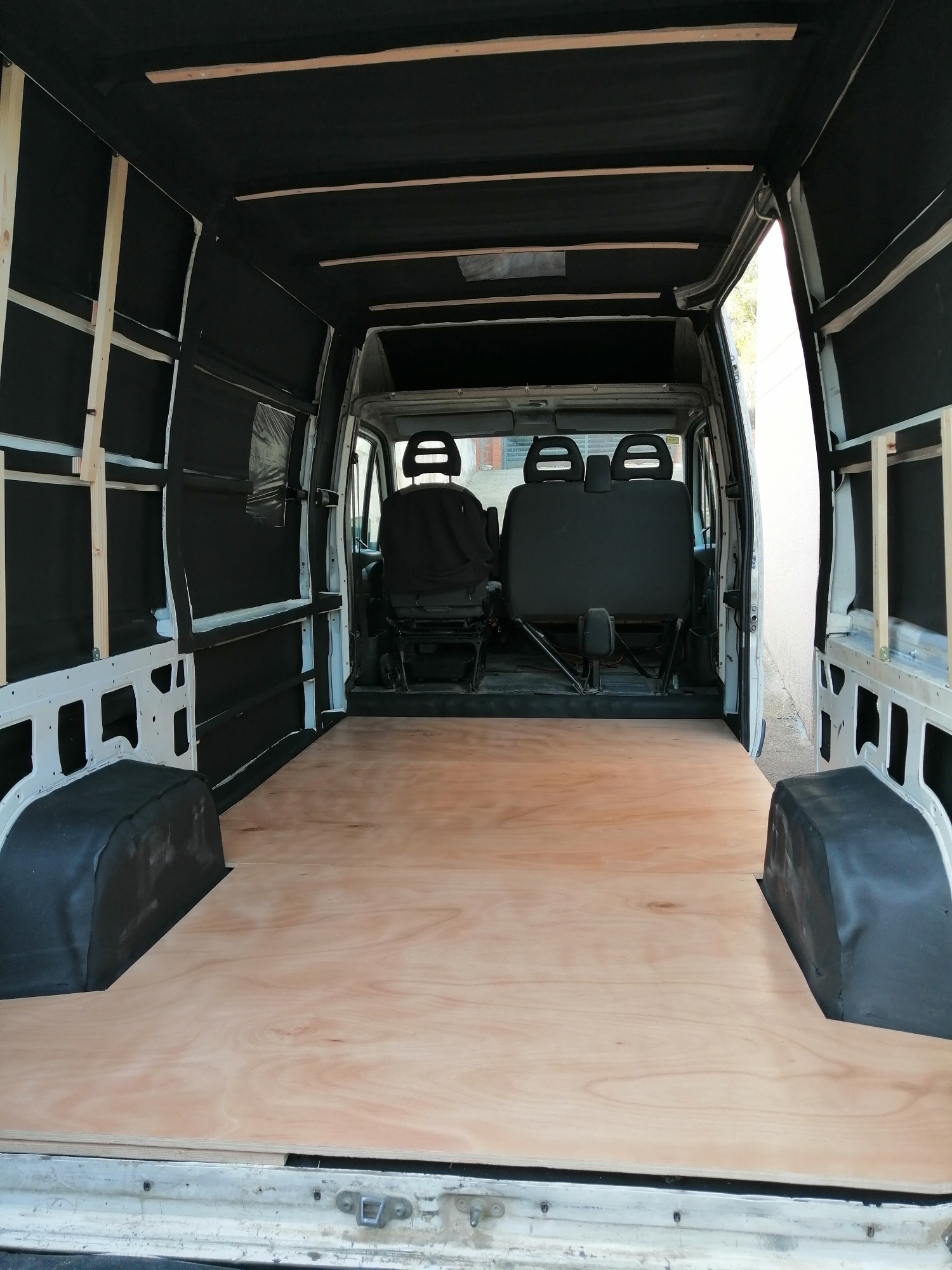

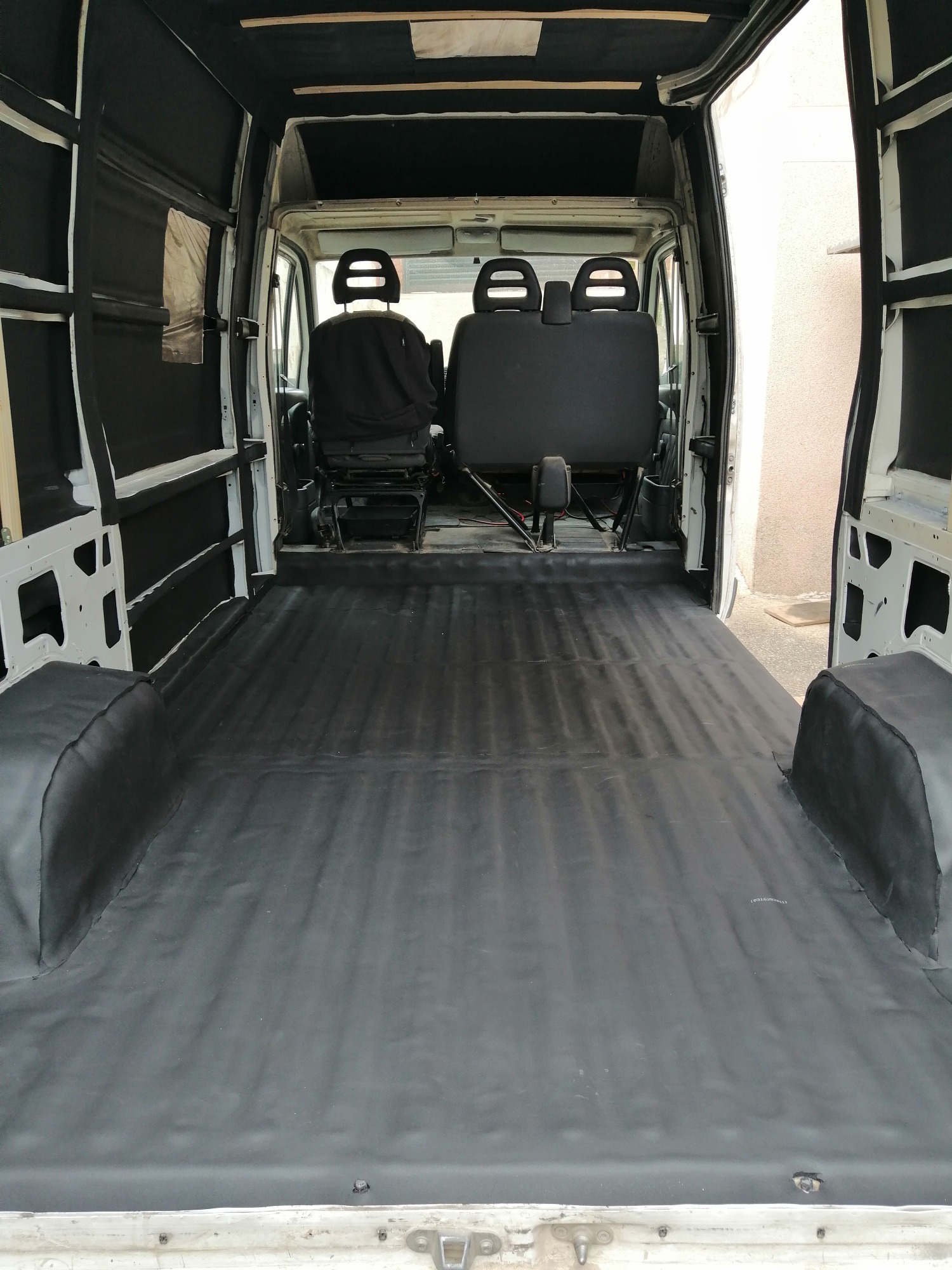

Después de limpiarla bien, hicimos un agujero para la ventana y la claraboya. Después pasamos a aislar con Kaiflex de 10mm, excepto los nervios donde pusimos la cinta de Kaiflex de 3mm.
A continuación pusimos el suelo de madera de okume fenólica de 15mm y empezamos a rastrelar con listones de 20mm.

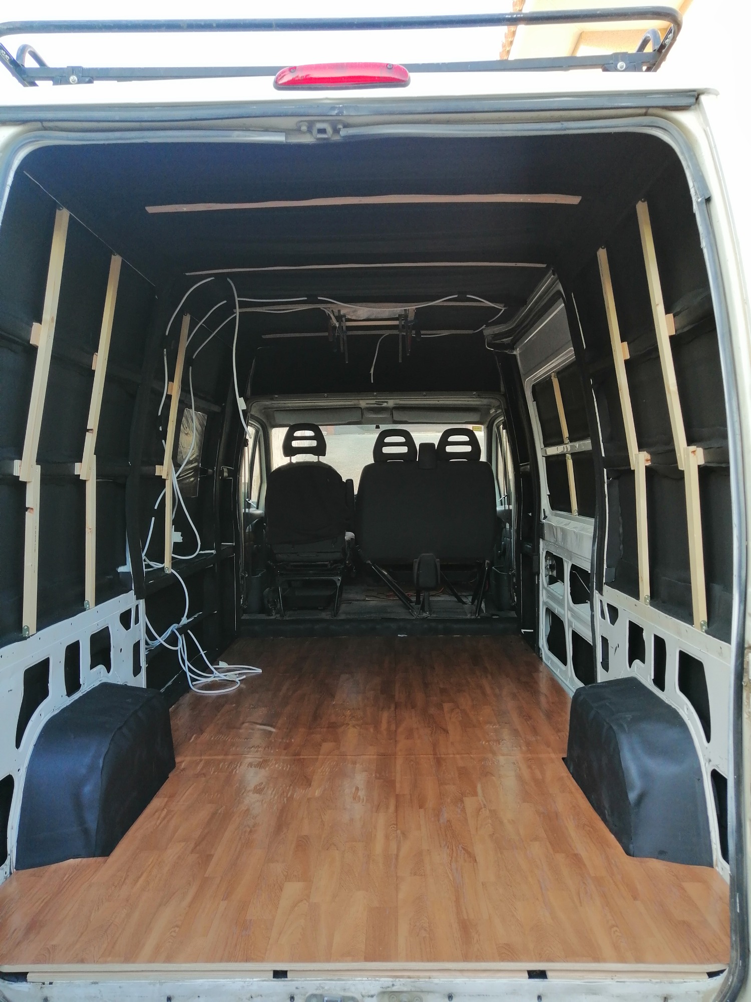

Decidimos poner un vinilo en el suelo porque pensábamos que sería la mejor opción para el desgaste y la limpieza, grave error, no lo recomendamos. Se nos ha bufado y arrugado por todos lados, tendremos que poner algún tipo de parquet encima para poder remediarlo.

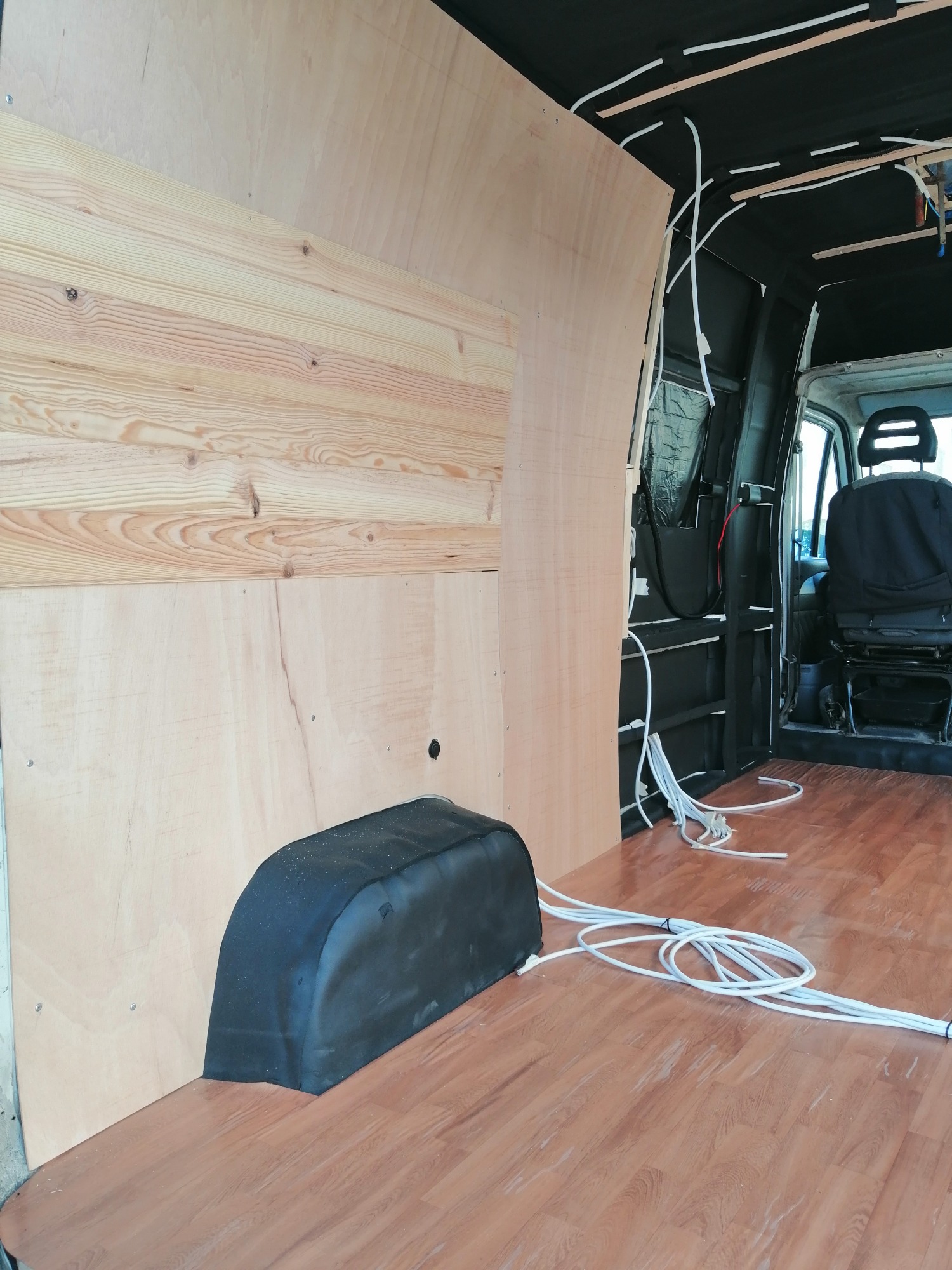

Empezamos a pasar cables.
Por último, una vez pasados todos los cables, empezamos a panelar con contrachapado de 3mm lo que será el interior de los muebles y con friso de pino lo que quedará a vista.

El vinilo del piso lo pegaste? Yo he puesto muchos y ningún problema, lo pego con cemento de contacto y con lo que pesa el vinilo ni se mueve.
Merry the van
Cita de: ALFREDINO en Julio 30, 2020, 00:44:25 amEl vinilo del piso lo pegaste? Yo he puesto muchos y ningún problema, lo pego con cemento de contacto y con lo que pesa el vinilo ni se mueve.
Buenas, lo pegamos con una cola de contacto que nos recomendaron en la misma tienda que compramos el vinilo y fatal, pero seguro que pegado de otra forma queda genial.

txemapamundisabariego
Hola soy completamente nuevo y no soy quien pero me parece que los cables los has pasado sin tubo corrugado y para posteriori si tienes que cambiar alguno o pasar algun otro por ese mismo sitio no podras, con el tubo y una guia se te hara mas facil.

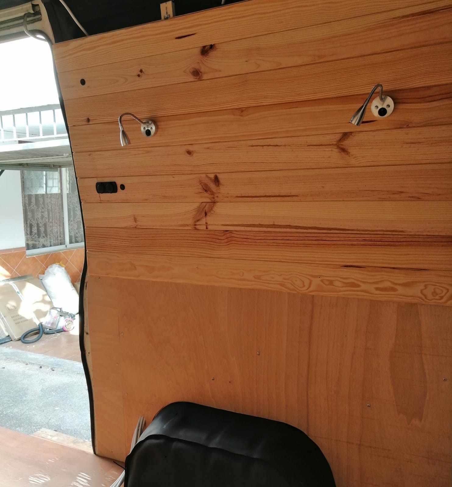

Hola, os adjunto una foto de lo que hicimos ayer.
Seguimos panelando con friso de pino lo que serán las partes visibles de las paredes y en este caso dejamos instaladas dos lamparitas que compramos por Amazon, una toma de mechero, una de USB y dos interruptores, uno para la luz del dormitorio y otro para la bomba de agua.

Saturneta99
Tiene buena pinta!!! El techo también será de friso?

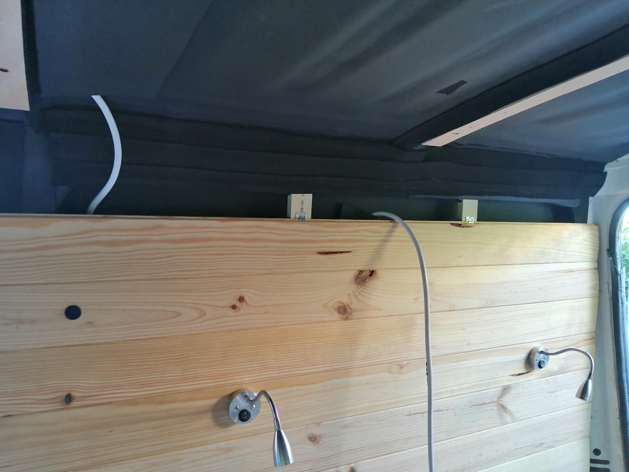

Nos surge una duda, a ver si podéis ayudarnos.
En la foto se puede ver un espacio de unos 15cm en la parte superior donde no podemos poner friso por la forma que hace, es difícil.
Se os ocurre alguna solución? Hemos pensado en poner un arcón pequeño pero no sabemos si es la mejor opción.
GL
Ojito con el peso que la madera va sumando y luego en la ITV ponen pegas.
Suerte!
Saturneta99
