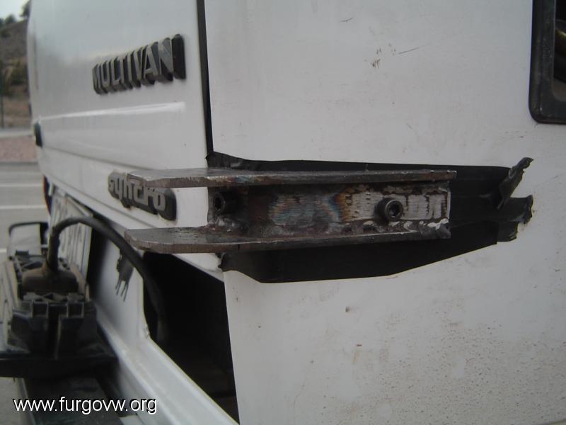

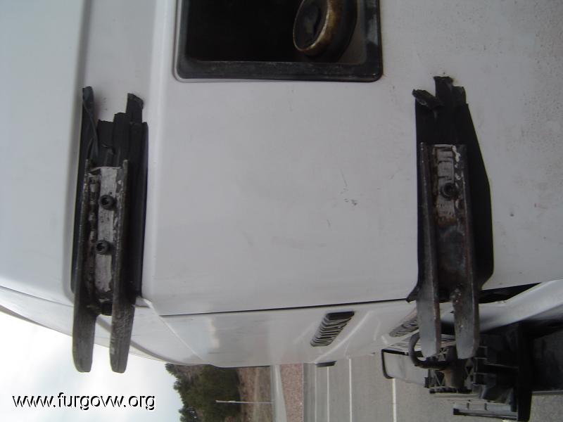

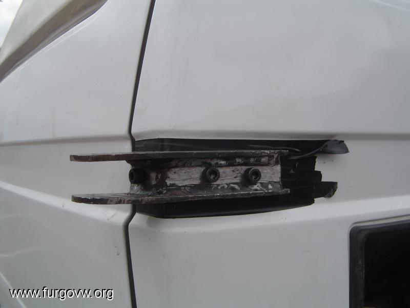

lo primero de todo fue hacer los soportes laterales basandome en la idea de togo al hacerlos
los dos
el de abajo
y el de arriba

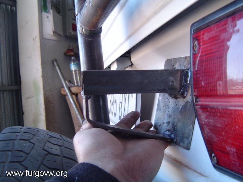

despues tras marear unas cuantas veces a nachete,togo y boineta con preguntas y buscar imagenes de tiger bus hice las pletinas interiores, pensaba que me iban a costar mas pero salieron a la primera, a los agujeros les pase el macho de roscar para no estarme a ostias ni leñes con las tuercas ya que mis manos de cazo se han resentido ya bastante despues de meter las manos por rincones tan inospitos...
la de arriba
la de abajo

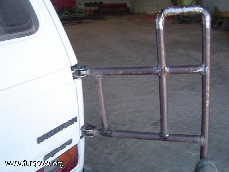

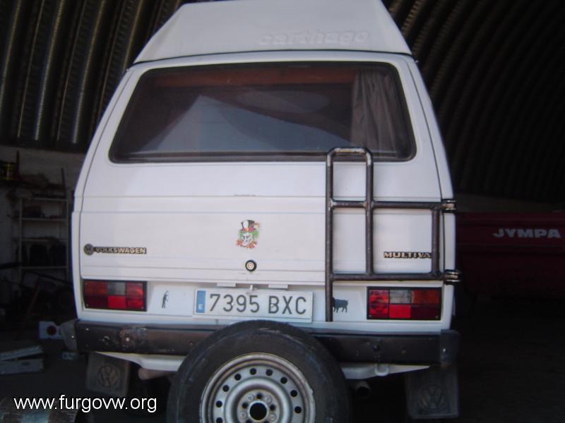

despues vino lo mas facil hacer la estructura,gracias por las medidas nacho pero como todo lo quese intenta hacer mediante un plano, se termina yno te coincide na...pero da el pego, para poder unirlo en los soportes le puse unos tornillos de 35mm aprox roscados a lo salvaje y lijados a la forma del soporte con su agujerejo para pasarle el tornillo.aun queda recortar y pulir un poco
de momento se queda pillao al abrirlo con los soportes pero estoy pensando la manera de hacer un freno mecanico como muchos la tienen o no complicarme la vida y hacer un agujero con pasador y cadenita,habra que estudiar y hechar humo y unos mecaguenes
para dejarlo fijo cuando este cerrado he optado por la forma universal del cerrojo-gravitatorio,jeje. esta es la pieza que me preparado, ya esta agujereada y cortada con su cerrojete
lo peor de todo esto es que voy a tapar la pegata del cerdo que la verdad me duele en el alma

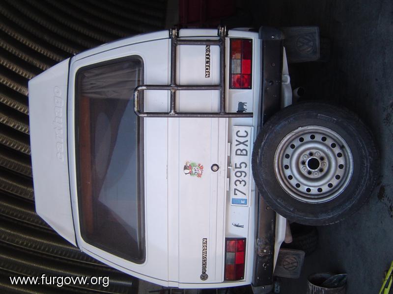

vwt3multivan
Esta  quedando muy bien ese porta riedas cesi, a ver fotos de cuando este acabado y con su rueda puesta!!! .fotografo, yo tengo tambien ua carthago pero no syncro, l acosa es que mi furgo viene con los spoilers bajos y la verdad que el dia que pinche y tenga que sacar la rueda de debajo me va a costar un huevo, y por otra tambien tengo pensado pasarme a llanta 16", a si que sigo muy de cerca este brico para un futuro no muy lejano... ;D

Te está quedando de lujo. Si quieres fotos del soporte para la llanta me lo dices, sin problema. Lo de las chapas interiores es imprescindible, aunque un coñazo ponerlas. Te habrás destrozado los nudillos, jeje.

ahora queda lo de la chapa sueta rueda.tengo pensado hacerla con una pletina de 12cm  de ancho pa no pasarme mucho y de grosor tengo alguna duda, creo que lo cojere de tres mm ya que de 4 me parece muy gordeja, si no fuera pq ayer estabe cerrado y no me llego con otra a lo tendria... .lengua2, la idea es medir marcar  doblar y soldar y pelearme con el nivel. lo demas pulir detalles con la dremel.

he tenido mucho lio pero la rueda esta ya colgada sujeta y acerrojá.esto pinta muy bien, me subi en ella y muevo la furgo entera,lo unico malo es que me deje camara de fotos pero pronto le hechare y las subire! ;D
