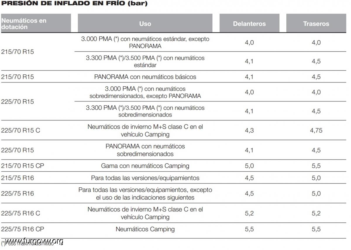

Cita de: tropiao en Diciembre 04, 2015, 13:13:05 pm
Yo a 5 todas
Está la tabla en el escalón de la puerta del conductor o conductora.
Es de 6 m???
La mía es equipada a posteriori y hasta ahora la llevaba según lo que me marca q es 4 y 4.1, pero voy con 3200kg sin ir a tope y lo veo poco
Ramblillero
Ducato Maxi,  5.2 delante y detras
ponzako
Cita de: Ramblillero en Diciembre 08, 2015, 21:32:35 pm
Y la L3H2?
ponzako
Ostia,que buena la tablita.y Panorama que es?
bukubiye
Cita de: ponzako en Diciembre 08, 2015, 22:02:15 pm
Creo que es la furgo que se usa para el transporte de pasajeros, en lugar de las nuestras que teoricamente son de transporte de mercancias  ;)
ponzako
Pues mil gracias,ahora ya una pregunta de nota,interpretó entonces que los M+S de invierno son convencionales?o los asemejó a los camping car?

Cita de: ponzako en Diciembre 08, 2015, 22:39:54 pm
¿Qué neumáticos monta tu furgo y en qué medida?  ;)
ponzako
Cita de: bukubiye en Diciembre 08, 2015, 22:54:42 pm
Lleva 215/70/R15 pero convencionales,ya que era de carga.
En breve le quiero poner de invierno de 15 también y dejarlos fijos todo el año.
bukubiye
Cita de: ponzako en Diciembre 08, 2015, 22:57:07 pm
Buff, si que es para nota, sí  :-\ A ver los neumáticos marcados como Camping con la 'C' teóricamente están reforzados y de ahí que soporten una presión ligeramente superior a los neumáticos normales. Yo creo que unos M+S o de invierno con presión de unos de 'Camping' van un poco excedidos, habría que comprobar el marcado del neúmatico para no pasarnos.
Seguro que en el taller donde los montes te pueden dan una indicación de qué presión es la más adecuada  :)
