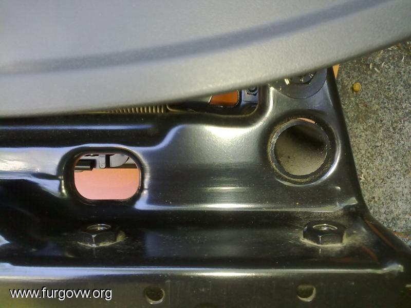

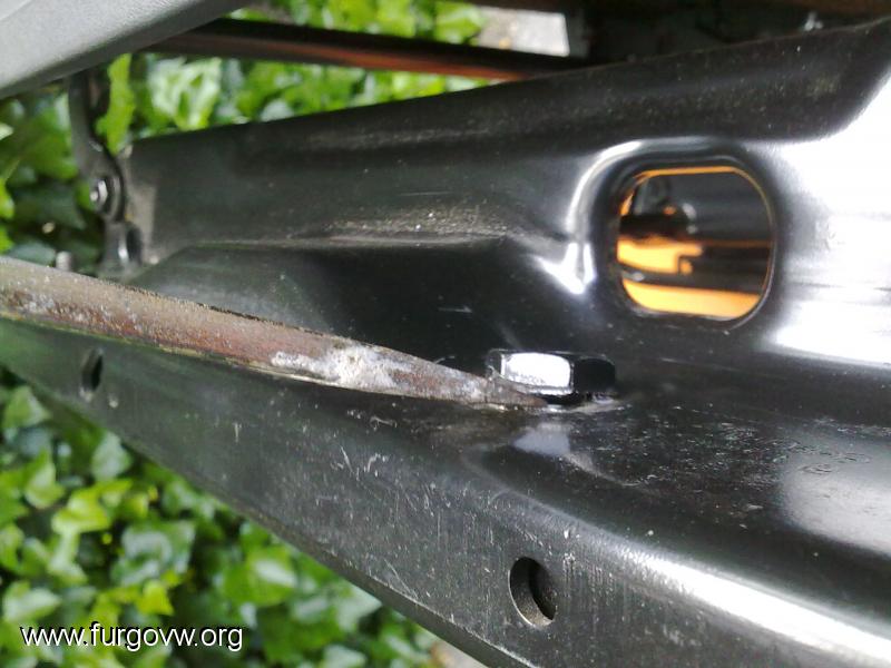

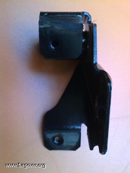

Cojo el testigo del compañero Mikelone y pongo laguna fotillo más que he sacado según modificaba mi asiento.
Alguna será repetida o parecida. Espero que quede buen tutorial:
Gracias Mikelone por poner luz al tema asiento Ducato.

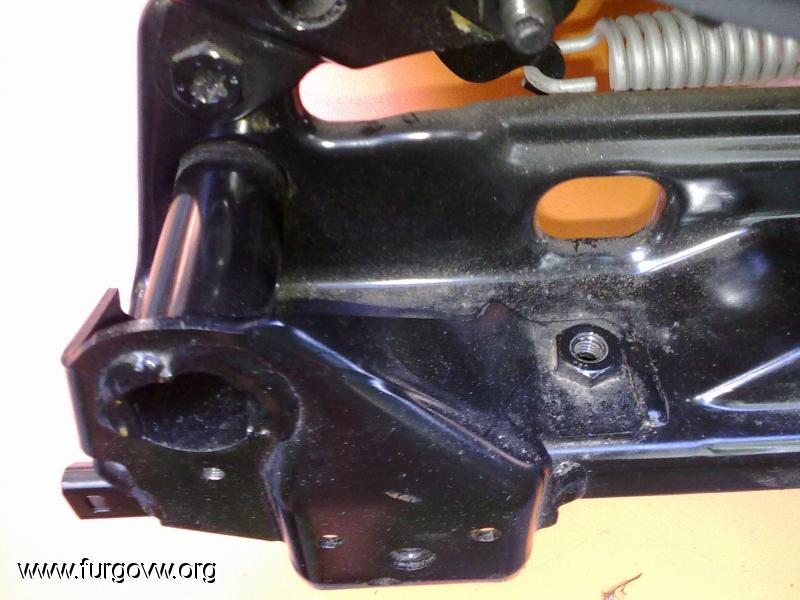

1 Lado derecho sin modificar

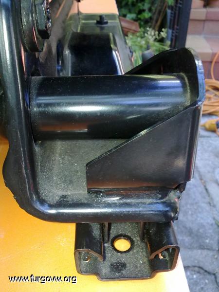

2 Asiento derecho con la pieza quitada

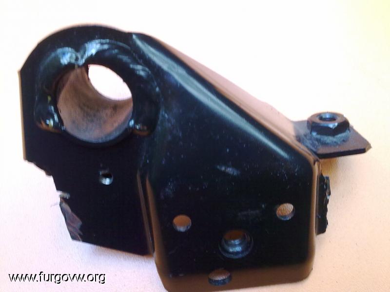

3 La pieza en cuestión que encaja en el lado izquierdo

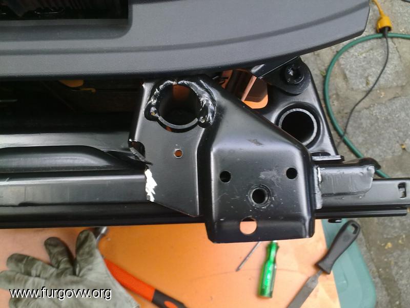

4 Lado izquierdo sin modificar. Esas tuercas son las que hay que quitar

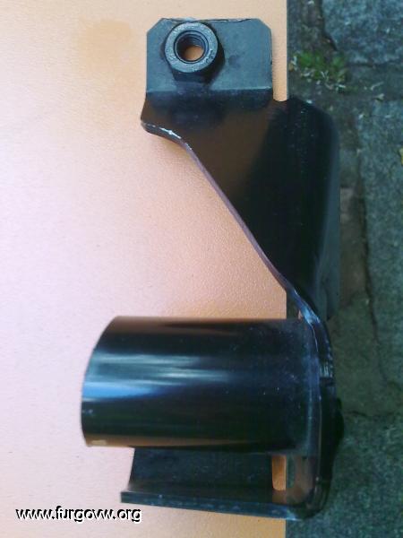

5 Quitando las tuercas del lado izquierdo

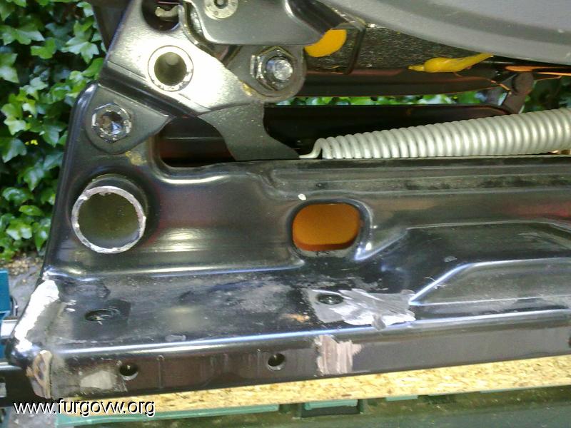

6 La pieza alojada en la parte izquierda. Queda atornillar y soldar.
Pues eso es todo de momento. Espero que se las fotos aclaren un poco más lo expuesto por Mikelone.
Gracias a él ya puedo pasara hacia atrás jeje.
Saludos a todos.
