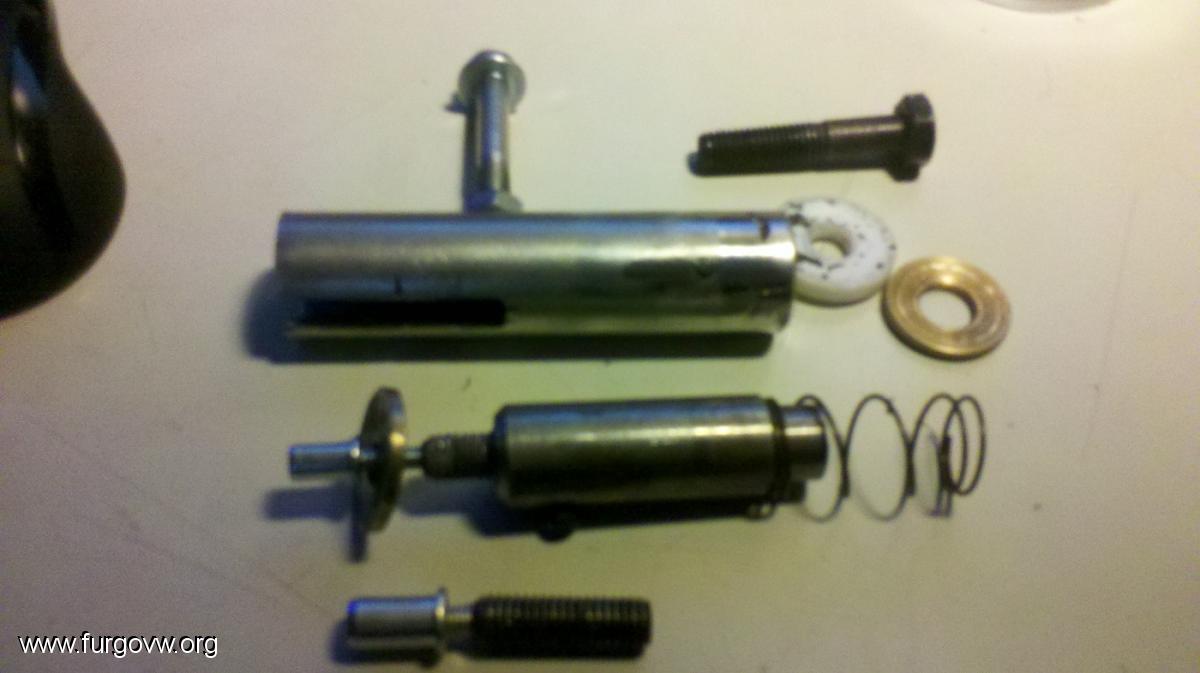

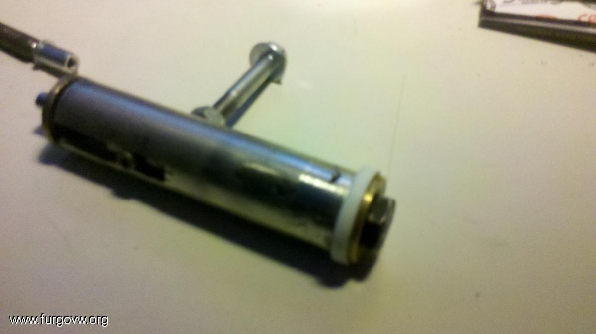

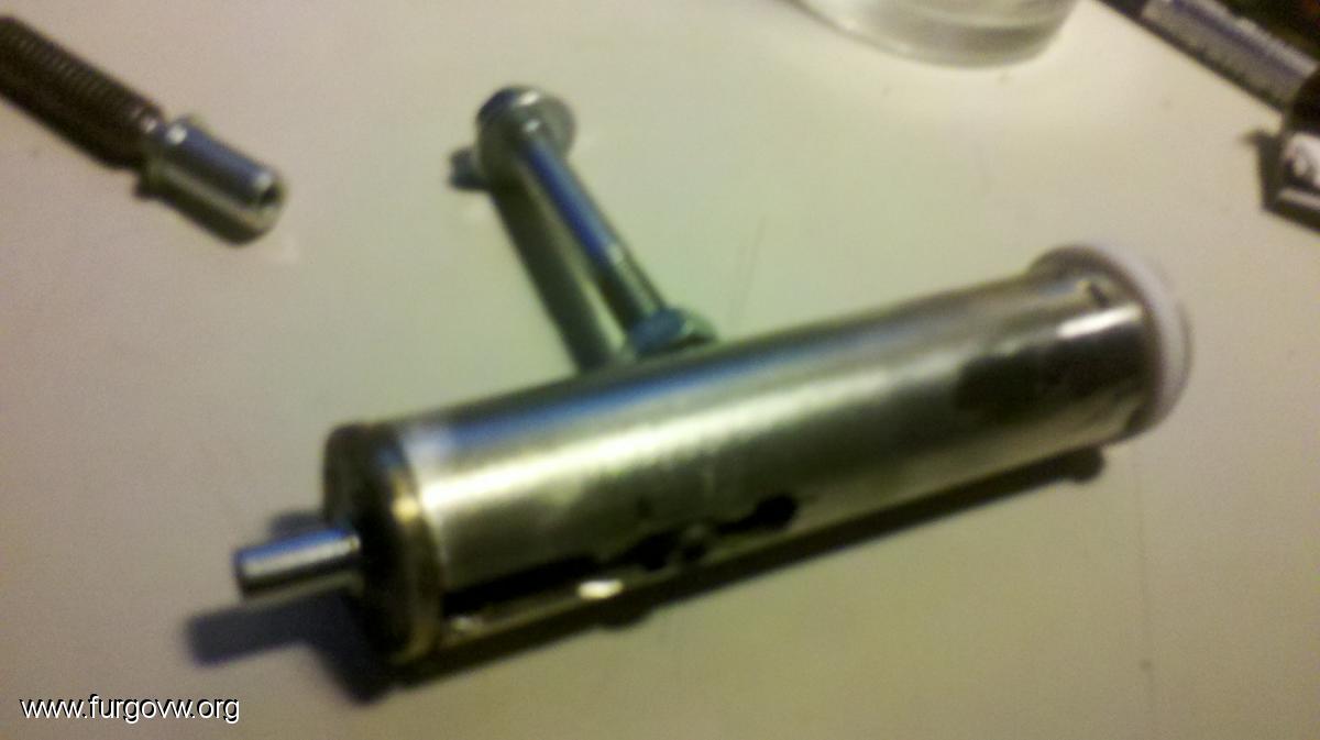

Yo me hice estas herramientas de colocación remaches roscados para M6 M8 M10.
Despiece de la herramienta para M10.
