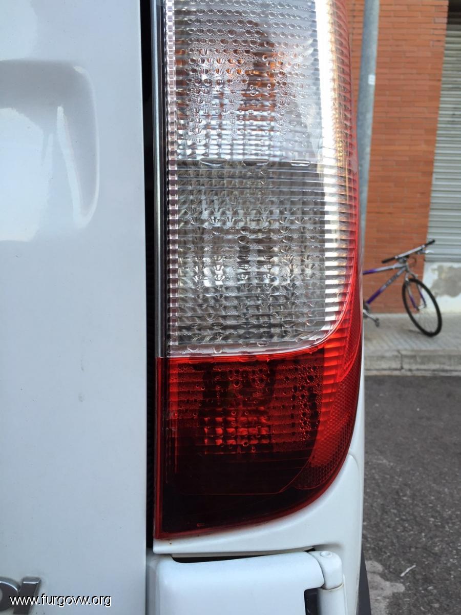

kuziaa
Muy buenas a todos una pregunta.
Hoy me e dado cuenta que tengo como humedad o agua en el foco trasero.
Os cuelgo una foto para que lo veais.
Sabeis por donde puede entrar? E estado mirando y el foco esta bien no lo veo agrietado por ningun lado.
Pero me sorprende que por la junta entre los dos faros hay bastante separación.
Puede ser que ahi vaya alguna goma.
Alguien me lo puede verificar.
Os cuelgo una foto a lo que me refiero.

Cita de: kuziaa en Julio 01, 2016, 08:00:18 am
A mi me pasó en uno de los delanteros, al no cerrar bien la tapa al cambiar una lampara. Me pasó ademas al cabo de bastante tiempo, se ve que no hizo el clack suficiente para encajar y con algun bache acabo saltando lo suficiente como para entrar agua, pero a la vista estaba bien cerrado. Me volvi un poco loco hasta que me di cuenta...
kuziaa
Cita de: Erkuden en Julio 01, 2016, 10:57:54 am
No se probare de desmontarlo a ver si veo algo. Pero lo raro es que parece que se haya acumulado agua abajo del todo
corsair
Puede haberse hecho una fisura entre la parte interior del piloto y la parte exterior q a ti te resulte inapreciable pero por donde se cuele el agua.
Hace poco vi un piloto de ducato nuevo q venia con fallo y le pasaba eso, lo desmontamos lo pusimos boca abajo y descubrimos rapido por donde entraba el agua al ver por donde salia.....
Enviado desde mi sofa con mis deditos
kuziaa
Cita de: corsair en Julio 01, 2016, 13:34:17 pm
Pues lo probare a ver que pasa jejeje
