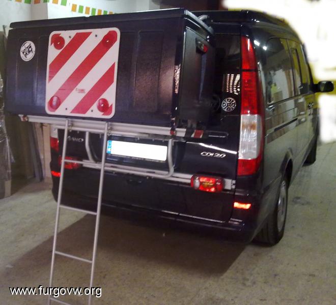

Yo llevo el fiamma, y tienes razon, de serie toca con el techo levantado...
Yo lo he modificado (4 agujeritos al portabicis) y ya no toca, y con las bicis (depende de cada bici..) me hace de altura 217 cm.
Los hidraulicos hay que cambiarlos...
Aqui el original:
Y aquí modificado:
saludos!
P.d.: el portabicis es de lo mejor que le he puesto a la furgo... es muy polivalente... (adjunto foto..)

El de fiamma es de aluminio (original de acero) , y si no recuerdo mal el peso son 40 kg...
El fiamma debe ser mas sencillito... pero no he tenido de momento ningun problema, no se mueve ni un pelo...
P.D,.: Recuerda, el fiamma maximo 3 bicis, el original y el thule 4 bicis...
En el arcon suelo meter cosas de gran volumen y poco peso... (carrito del peque, moto-moltó tambien del peque, funda thais...)
